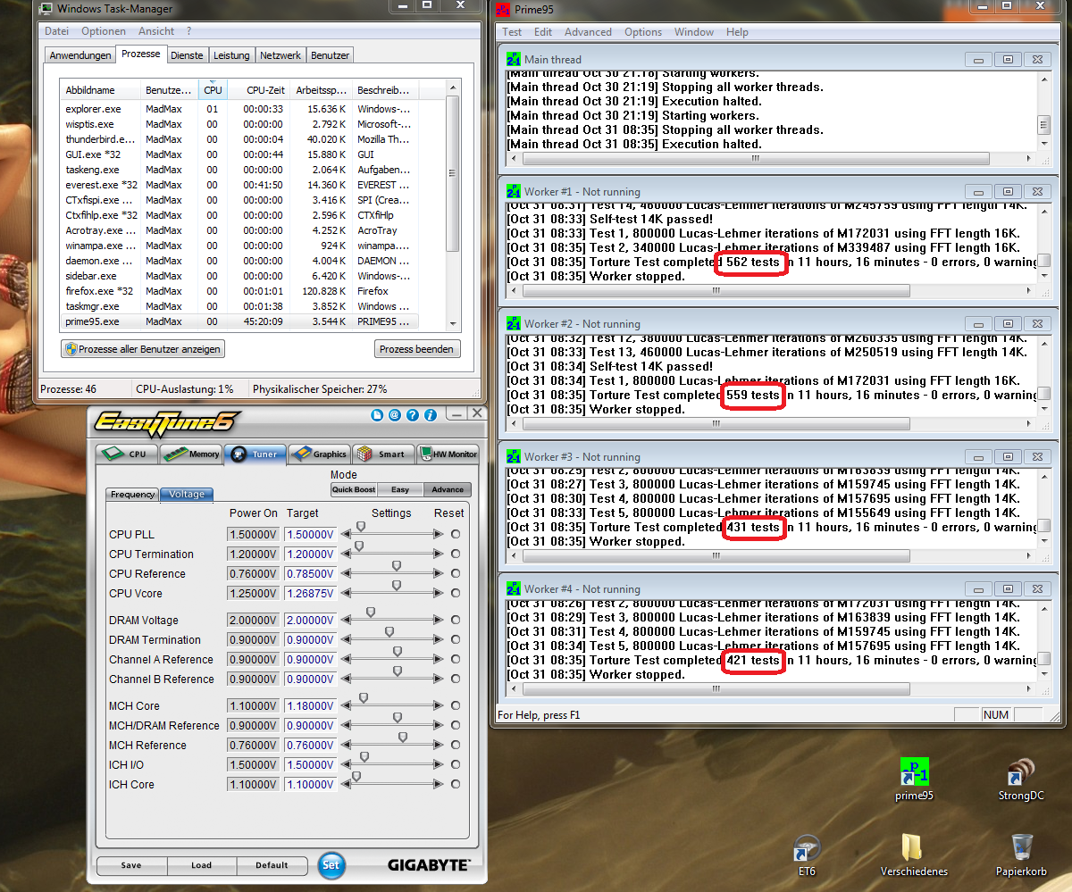

Auch irritiert mich immernoch, dass die Kerne 3 und 4 bisweilen deutlich langsamer rechnen als 1 u. 2. Das scheint aber unabhängig von der anliegenden Core-Spannung zu sein, da mir das Phänomen auch schon bei 1,3V BIOS über den weg gelaufen ist. Kann mir das einer erklären?
Das kommt aber davon wenn du im Task mananger nicht auf echtzeit umgestellt hast

Also zur 1. Frage kann man das so beantworten.
Wenn Prime Smal Fehler bringt ist es zu sagen wir mal 95% die V-Core in ganß ganß seltenen Fällen eine GTL Sache,aber der Irrglaube das man durch GTL`s wirklich viel an V-Core einsparren kann den möchte ich mal hier aus der Welt schaffen,ich hab es bei 4 CPU`s versucht ohne Erfolg,und ich denke ich muss hier keinem beweisen das ich genug Erfahrung habe.
Zur 2. Frage:
Das sich die kerne unterschiedlich bewegen sprich zb. Kern 1. 2. Bei den 1024. bei Test 2 sind und die letzen beiden Kerne zb. etwas weiter vorne sind liegt oftmals an Hintergrundprogrammen heißt wenn du Primelst am besten nicht nebenbei arbeiten,zumindest wenn man die Cores ca. gleich haben will.
Ich muss aber zugeben das ich hin und wieder auch mal was nebenbei mache,und solange die Cores sich nich gleich riesig verschieben ist alles in normalen Falle und ok solange jeder Test 15 Minuten verstreicht.

Das die Hintergrundprogramme da was verschieben bisweilen ist mir klar aber nicht soooo extrem. Prime small ist jetzt über nacht durchgelaufen, hab mal nen Screen gemacht. Die 15 Minuten hat jeder Kern eingehalten soweit ich das sehen kann. Aber die Unterschiedliche Anzahl an Tests pro Kern find ich schon ein wenig auffällig.
Achja, reale vCore 1,184v.

@madmax
hattest du im Taskmanger|Prozesse|Prime anklicken dann Kontextmenü und Priorität auf Echtzeit setzen. Dann rechen alle Kerne ungefähr gleichschnell. Wird auch für die meisten OC Listen als Einstellung verlangt. Da sieht man dann ob das Sys wirklich stable ist da es nochmal schwieriger ist.
MadMax007
Das ist wirklich sehr arg viel,frag mal im luxx Prime Thread Angoholic weiß da sicherlich dann bescheid oder vielleicht zumindestens,sonst hab ich grad auch keine Idee.
