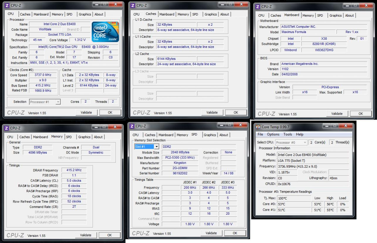

ich habe mich heute mittag endlich mal getraut im bios meine cpu und ram zu übertakten und hoffe, ich hab alles richtig gemacht.
meine bitte an euch, könnt ihr eben über den angehängten screen schauen und sagen, ob das so ok ist? wäre super und schonmal vielen dank!
soulpride
/Edit: achja, was ich sehr seltsam finde... mein RAM ist eigtl DDR 800 also pc-6400. in cpu-z wird er aber als 667er angezeigt! Woran liegt das?

Das wichtigste ist doch, läuft alles stabil? Alles andere ist doch nebensache, sofern die Temps in Ordnung sind.
Jop sieht gut aus. :)
Nur darauf achten, dass Du den Ram-Teiler änderst, wenn Du weiter übertakten willst! (Nur zur Vorsicht darauf hingewiesen. ;))
1,18 Volt sind sehr wenig, das ist gut.. meiner läuft mit 1,3V. Allerdings auf 4GHz..
Wenn alles läuft ist ja gut. Du solltest Ihn aber nochmal richtig belasten bevor Du die Einstellungen so lässt.
Das heisst mit Prime95 mal ne Nacht lang durchlaufen lassen und die Temps beobachten (aufzeichnen lassen).
Erst dann kann man sagen das er stabil ist (natürlich auch nicht zu 100%).
Sieht gut aus. Ich würde aufjedenfall noch Feintuning versuchen dh. Vcore evtl etwas niedriger setzen und dann nochmal mit Prime die Stabilität checken.

Darum gehts mir auch garnicht, ich habe beim OC auch nicht versucht, den VCore noch weiter zu senken, da 1,3V mir ausreichend erschienen und ich keinen Nerv mehr hatte. :) Ich wollte damit eher zeigen, dass 1,18 Volt ein guter Wert sind, immerhin ist er ja auch schon über 3700MHz..
@Marcel: Wie kommst du auf 1,18? Wenn ich mich nicht täusche sind die 1,1875 die VID, bei seinem C2D liegen 1,312 an.
ich finde die vcor auch ein wenig zu hoch, da sollte noch was runter gehen.

hey danke für das feedback.
also meint ihr ich sollte Vcore etwas runterschrauben? so auf 1,275 wäre das ok?
und bei meinen 1. beitrag hab ich per /edit noch etwas über meinen RAM geschrieben... weiß da einer weiter?
danke
das kann dir keiner wirklich sagen, das ändert sich von cpu zu cpu.
lote es aus, ggf. mit ne prime95 session^^.
je intensiver du primest, desto idealer bekommst du deinen pc eingestellt, was maximalen takt bei minimaler vcore angeht

wäre froh, wenn wir noch kurz auf mein RAM "problem" eingehn könnten, da darauf keiner wirklich geantwortet hat.
es ist wie oben schon geschrieben ein ddr2 800er pc-6400. im cpu-z wird er wie auf den screens zu sehen ist aber als 667er also pc-5300 angezeigt? das finde ich etwas störend... weiß einer warum das so ist?
danke!!:)
.. SPD wird bei dir wohl falsch ausgelesen.
ist aber nicht tragisch .. hier wird nur "ein profil" aus dem SPD gelesen.
wie du aber auf den linken untern screen sehen kannst ..
läuft er doch mit 2x412MHz taktung (1:1) ..

ich versuche nun auf 4 ghz zu kommen bei einer Vcore spannung von 1,35v.
was hat es mit den ram-teiler auf sich? was meinst du mit ändern? nicht dass ich da was wichtiges vergessen haben und mein ram verreckt :D... also es ist ein DDR2 800er RAM von kingstonhyperX.
DRAM Frequency ist bei 430 MHz
FSB: DRAM bei 1 : 1
Achja und im Prime test kommt meine CPU knapp an die 70 grad... soll mich das beunruhigen? im idle ist sie bei 51
Hm....naja dafür sind die temps dann doch etwas zu hoch. Also Cpu sollte nicht höher als 65° werden.Idle ist auch eigendlich zu hoch. Sollte nicht mehr als ~40° sein.Ich denke du brauchst nen neuen Kühler. Welchen hast du denn im Moment?
Prime95 sollte man so ca. 6std. lang testen dann is er stabil. Zur Sicherheit kann man die Spannung auch um 1 Stufe erhöhen, da es sein kann, das die Leistung manchmal einknicken kann, trotz Primestabilität. Natürlich nur wenn der Lüfter stark genug ist.

Zu der RAM-thematik: ich sehe auf dem CPU-Z screen jeweils nur die JEDEC Spezifikation, nicht aber die im ROM abgelegten Speichersettings für PC2-6400 (weil sie vllt nicht der JEDEC entsprechen?!). Ist eher selten geworden, das RAM so unter die Leute gebracht wird, aber kein Grund zur sorge :)
PCIe Frequency = der BUS-Takt der PCIe Schnittstelle, die (im Normalfall) mit 100MHz Bustakt arbeitet.
Größere Werte als 100MHz können durchaus schädlich sein und, was noch viel wichtiger ist, zu Instabilitäten führen.
Was die Temperaturen angeht: 67°C ist Grenzwertig, aber noch im Rahmen des Vertretbaren, solange es nicht weiter nach oben geht.
Solltest du mehr wollen, wirst du nicht um einen gescheiten Kühler herum kommen... ;)
