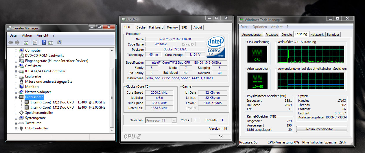

So ich hab jetzt auch mal ne Frage. Ich habe mir Heute Mittag nen neuen cpu Lüfter eingebaut. Jetzt wollte ich vorhin anfangen die cpu zu übertakten. Dabei ist mir aufgefallen das ich bei cpu-z beim L1 Data und L1 Inst nur 32 kb anstatt 2 x 32 kb. Sowie bei cores nur 1 statt 2.
Auch im Taskmanager hab ich nicht die möglichkeit einem prozess einen bestimmten prozessor zu zu ordnen.
Des weiteren hat man ja die möglichkeit in der msconfig unter Start>Erweiterte Optionen die Prozessoranzahl auszuwählen. Hier hab ich auch nur die Möglichkeit einen zu wählen.
Im Geräte Manager sind aber beide aufgelistet.
Ist der eine jetzt futsch oder vercheck ich irgendwas?
Betriebsystem ist Vista. Kam das mit dem servicepack1?
Danke schonmal für die Hilfe!!!
Okay! Habs geschafft. Hab nochmal gegoogelt und doch was gefunden. mit einem befehl in der console konnte man es beheben. Jetzt passt wieder alles.
