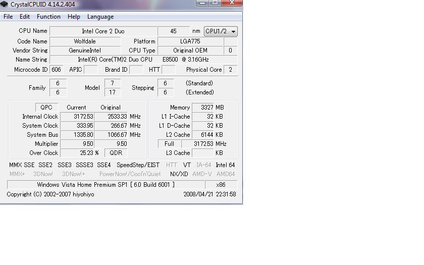

bei mir siehts jetzt besser aus
allerdings wieso sind bei current und original andere werte?
Weil du um 25% übertaktet hast, er zeigt den Original und den Overclock Wert.
Also scheinbar hast du einen E7200 ?? Nee kann ja auch nicht sein, jetzt seh ich das erst, hm, komisch.
nee der ist nicht übertaktet. ist ein e 8500 so vom werk wie er kommt!hmm ich hab irgendwie angst ne fälschung gekauft zu haben!
ja und wieso zeigt der bei over clock 25 prozent an?
Jedenfalls hat dein angeblicher E8500 genau die Taktrate vom E7200.:o:o:o

Ansonsten probier noch ein anderes tool aus, wenn das dann auch 2533 Mhz als original definiert würde ich mir echt sorgen machen bzgl. Fälschung, sieht ja eigentlich nicht so aus,
stepping stimmt jedenfalls.

Wenn Du Deine CPU wirklich nicht übertaktest hast, gebe ich Dir Recht, da stimmt etwas nicht. Ich habe das Prog mal kurz gestartet und er zeigt bei mir den Brand an. Also ist Deiner ein 2533.
