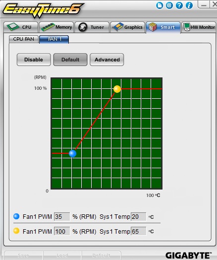

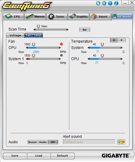

Mal 2 Shots. Ich weis nicht wie genau ich das einstellen soll:
mfg

Du hast doch ein Z87 oder H87 Board (wg. i7 4770 CPU)? Dafür sieht die EasyTune Version aber zu alt aus.

Welches Board hast du denn? Falls es ein Z87/H87 Board ist, dann hast du wahrscheinlich die falsche EasyTune Version denn deren UI sieht völlig anders aus.
