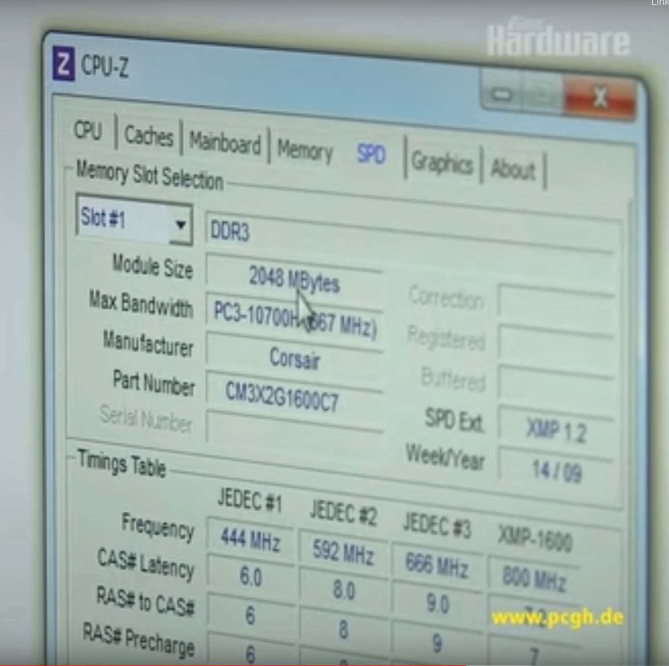

Nur das, was ich mal bei PCGH mal aufgeschnappt hatte für Consumerboards:
die reden aber von gleicher Geschwindigkeit. Das hast glaub ich falsch verstanden bzw bringst da einiges durcheinander.
Was dich vielleicht verwirrt ist, dass bei einem Riegel 667MHz statt wie bei den beiden 800MHz steht.
Wenn man aber genau schaut, sieht man, dass der 667er auch 800 kann, da er dafür ein XMP-Profil hat:
Es werden hier also ebenfalls alle Riegel mit 800 betrieben, nicht mit unterschiedlichem Takt
