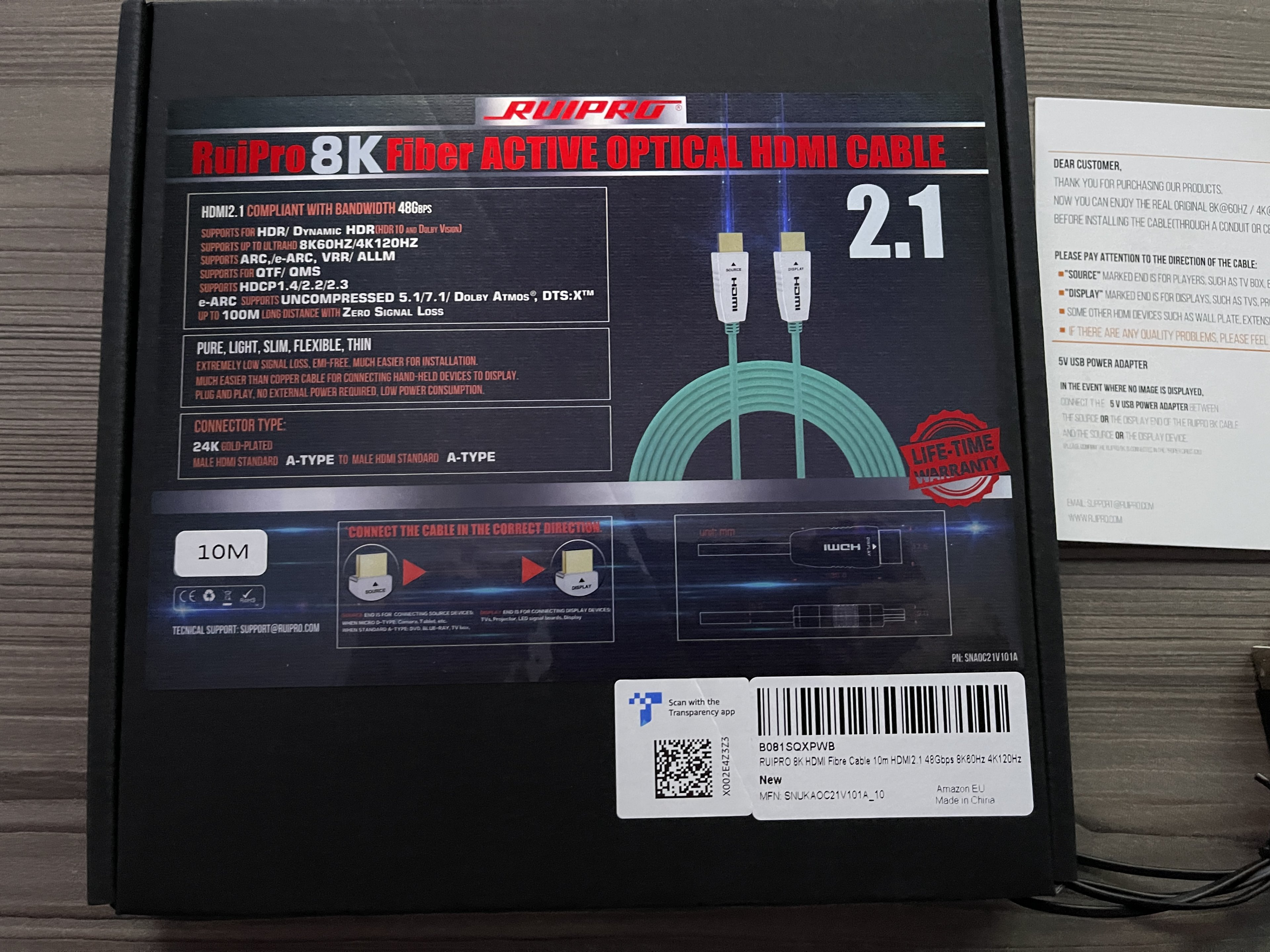

Das Kabel ist heute in der 10M Version via FedEx (TNT in DE als Dienstleister) zu mir geliefert worden, ging echt flott, obwohl das Ding direkt aus China kam, hab jetzt glaub nicht länger als 7 Tage gewartet. TOP.
Erstmal vorab - die 10M Version, also vermutlich auch alles bis 30M funktioniert TADELLOS!!!!!!!
Hammer Kabel, Preis indiskutabel, aber in der Not frisst der Teufel fliegen oder wie sagt man so gern.
Getestet hab ich mit folgenden TVs:
  • LG OLED55C97LA (Firmware: 05.00.10)
  • LG OLED48CX8LC (Firmware: 03.21.16)
Beides also aktuelle LG TVs (in diesem Fall sogar aus den 2 unterschiedlichen Gens (C9 und CX).
Source Devices mit denen ich getestet habe sind folgende:
  • Gigabyte Aorus RTX3090 Master 24G
  • Playstation 5 Digital Edition
  • Xbox Series X

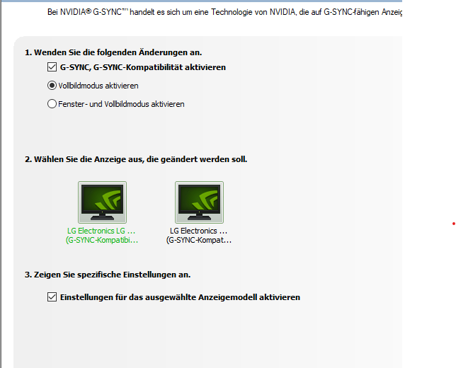

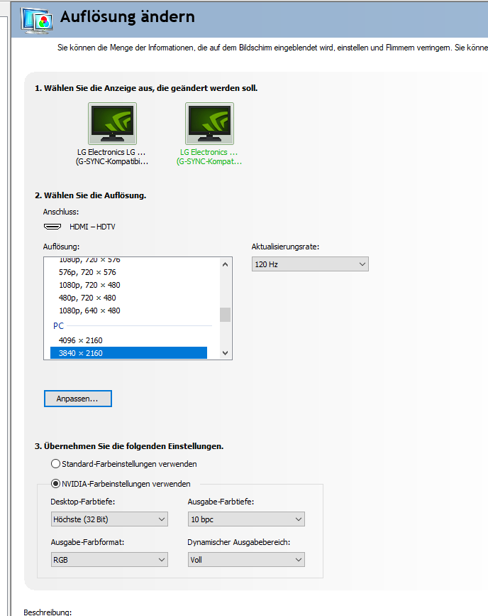

RTX 3090 Fazit:
Das gute Kabel schafft mit der RTX3090 alles soweit wie gewünscht (120Hz, 4K, HDR, 10Bit RGB und G-Sync und Sound natürlich auch).
Keine Flackerer, getestet 2 Stunden mit Overwatch, Rage 2, COD BO CW usw. läuft alles tadellos ohne Abbrüche, keine Blackscreens, wird sofort erkannt, einfach Bombe.

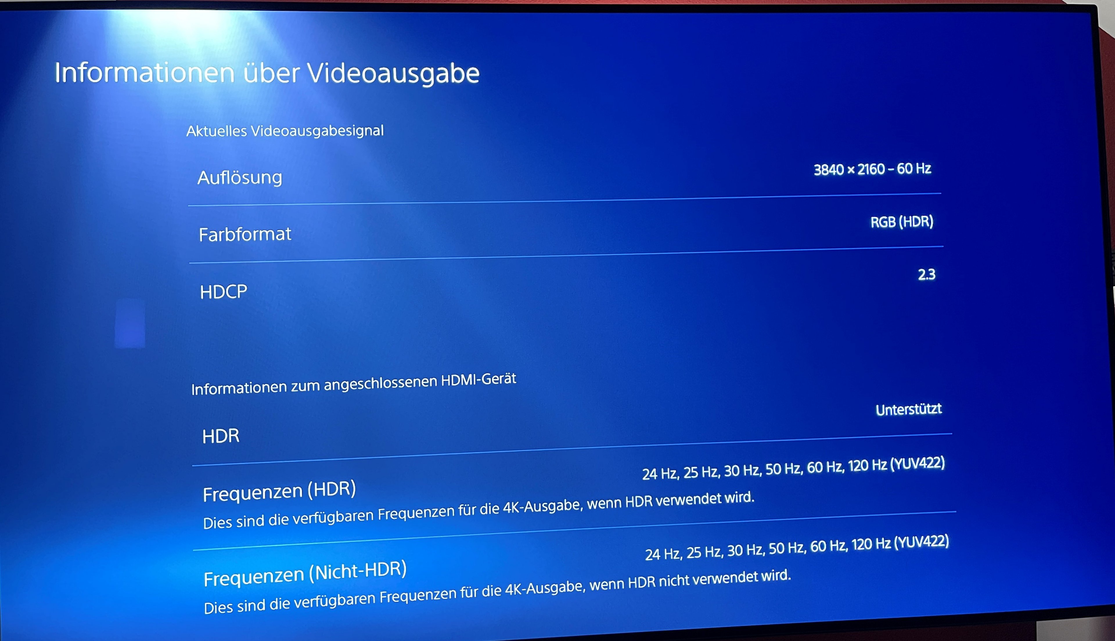

PS5 Fazit:
Wird auch sofort erkannt, geht sofort in den richtigen 4K Mode, VRR und 120Hz gehen eben leider noch nicht, da die PS5 ja nicht gepatcht ist bisher, aber die Modi werden schon mal angezeigt.
Keine Abbrüche mit DMC5SE im Test über ca. 1 Std. - läuft stabil.

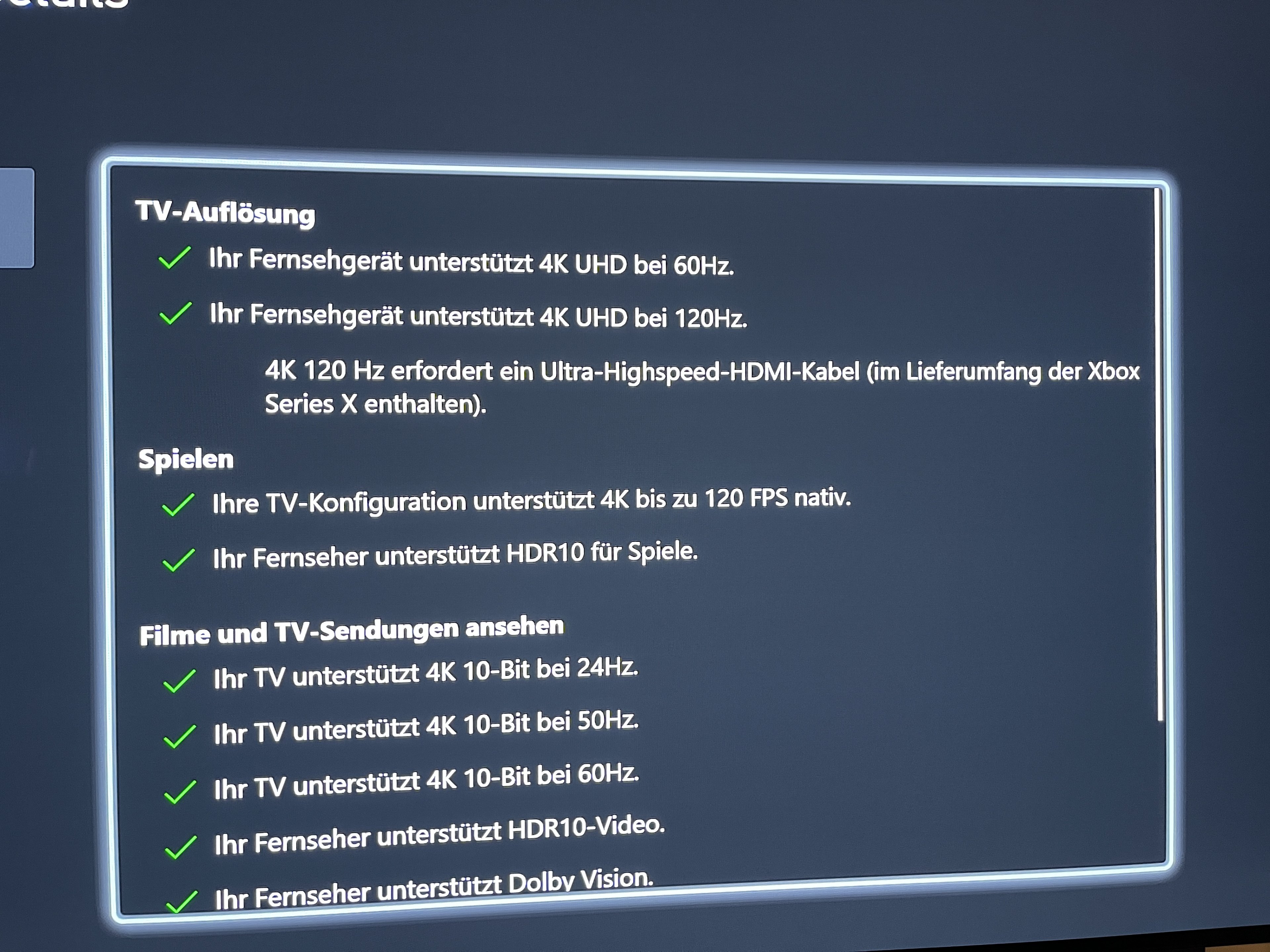

XBox Series X Fazit:
Wird auch sofort erkannt, keine Flackerer nach über 1 Std. spielen in versch. Games.
Modis werden auch sofort alle erkannt und automatisch eingestellt. Somit auch für die Series X zu empfehlen.

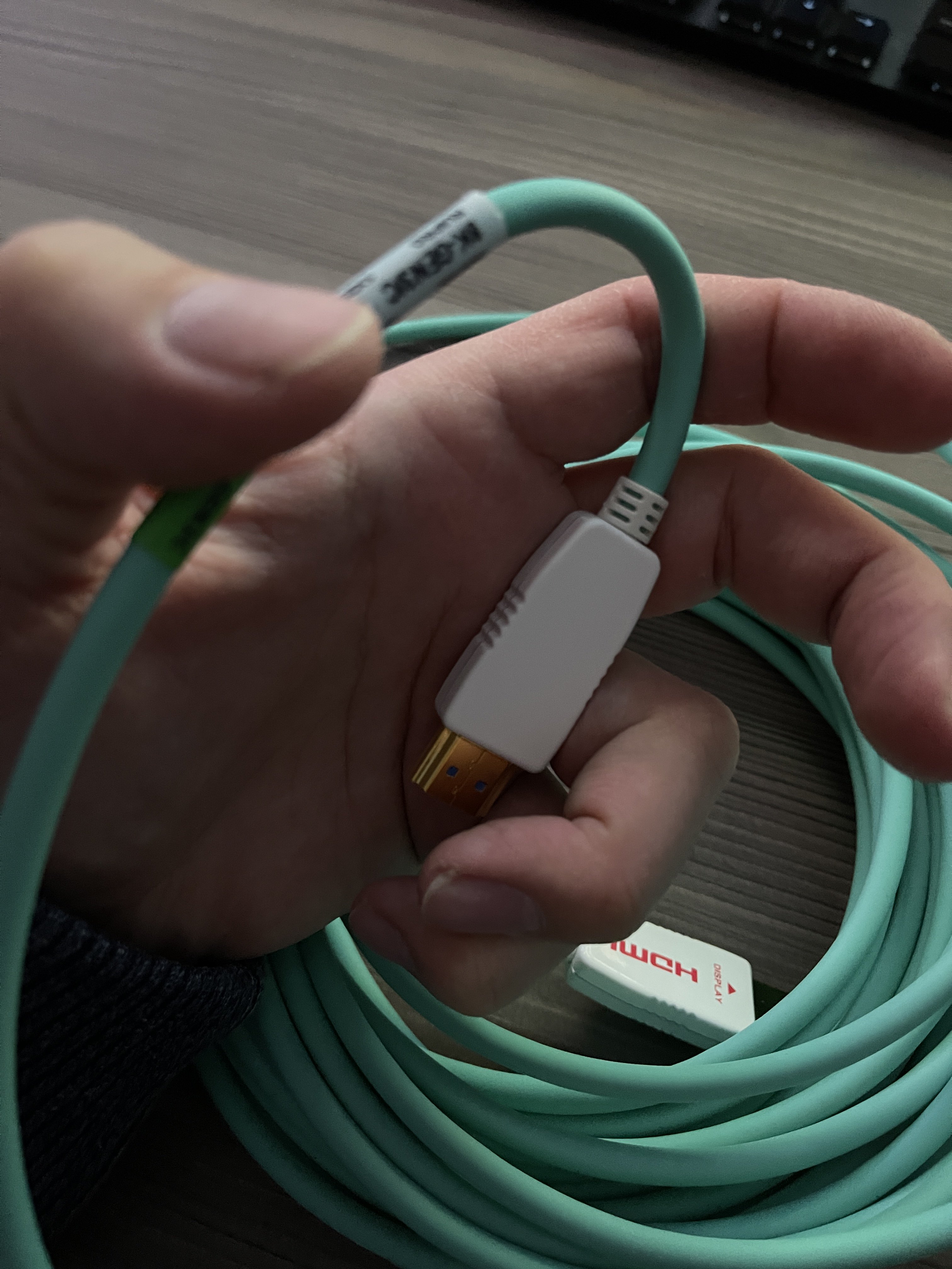

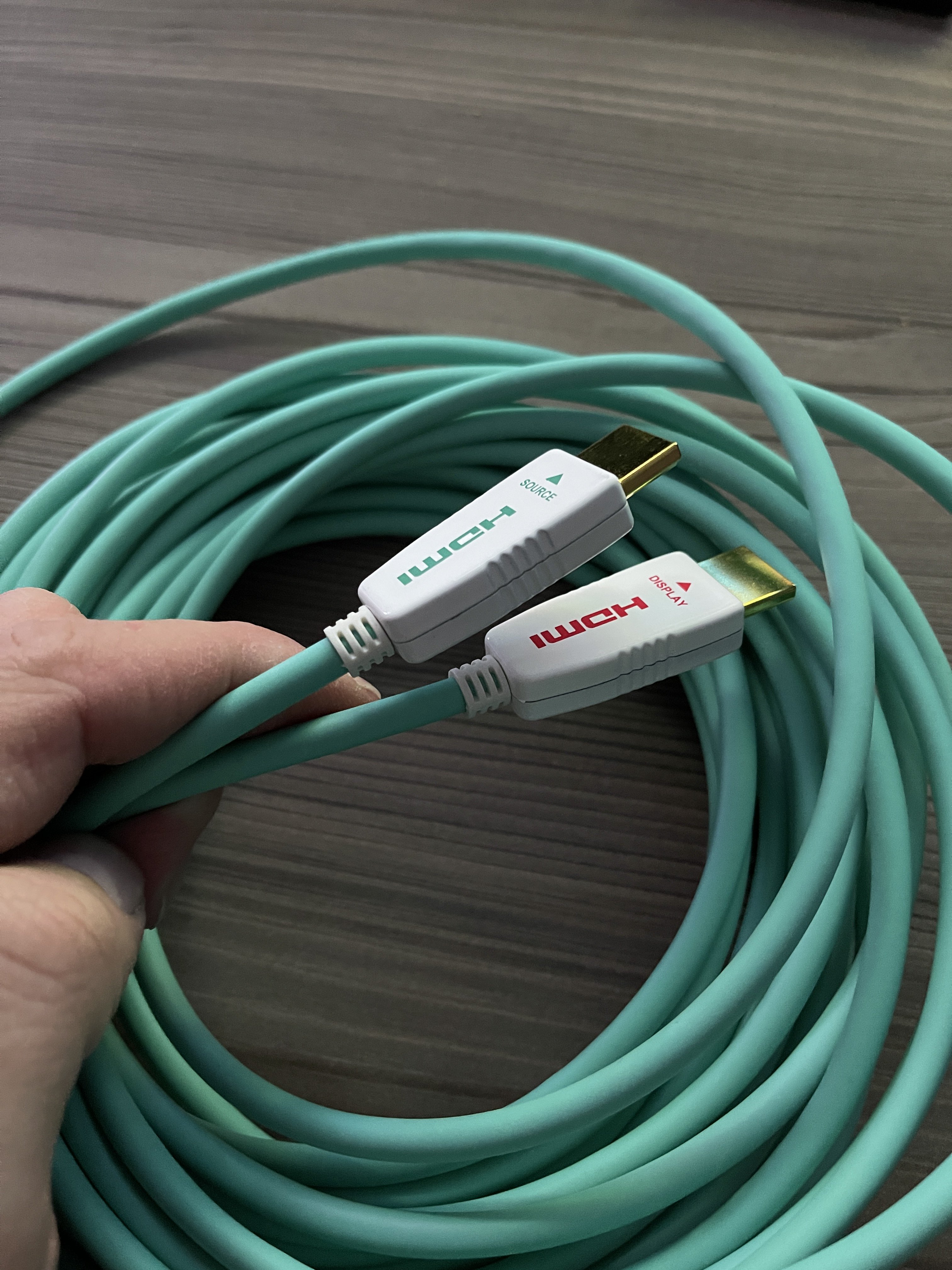

Zum Kabel selbst:
  • Sehr flexibel, also nicht starr, man sollte also wirklich gut aufpassen, dass man den Mantel nicht überknickt.
  • Absolut wertig verarbeitet, so wie man es für ein perfektes HDMI Kabel auch erwartet.
  • Der beigelegte "Spannungsadpater, welcher wie auf dem Bild zu sehen anzuschließen ist, musste bei keinem der 3 Geräte mit den 2 TVs verwendet werden! Tut auch ohne tadellos. Bei über 10M könnt ich mir aber vorstellen, dass man den ggf. braucht bei einigen oder allen Empfangsgeräten.
Da Bilder aber mehr zeigen und der Preis ja wie schon erwähnt absolut irrsinnig ist, anbei noch die Bilder, denn wer dieses Produkt bestellt will sicher auch "Beweise" sehen.
Ich gehe davon aus, dass das Kabel auch mit anderen TVs/PC Monitoren die HDMI 2.1 können kein Problem haben wird. LG ist hier ja nicht speziell oder so, denke somit das Kabel ist zukunftsfähig.

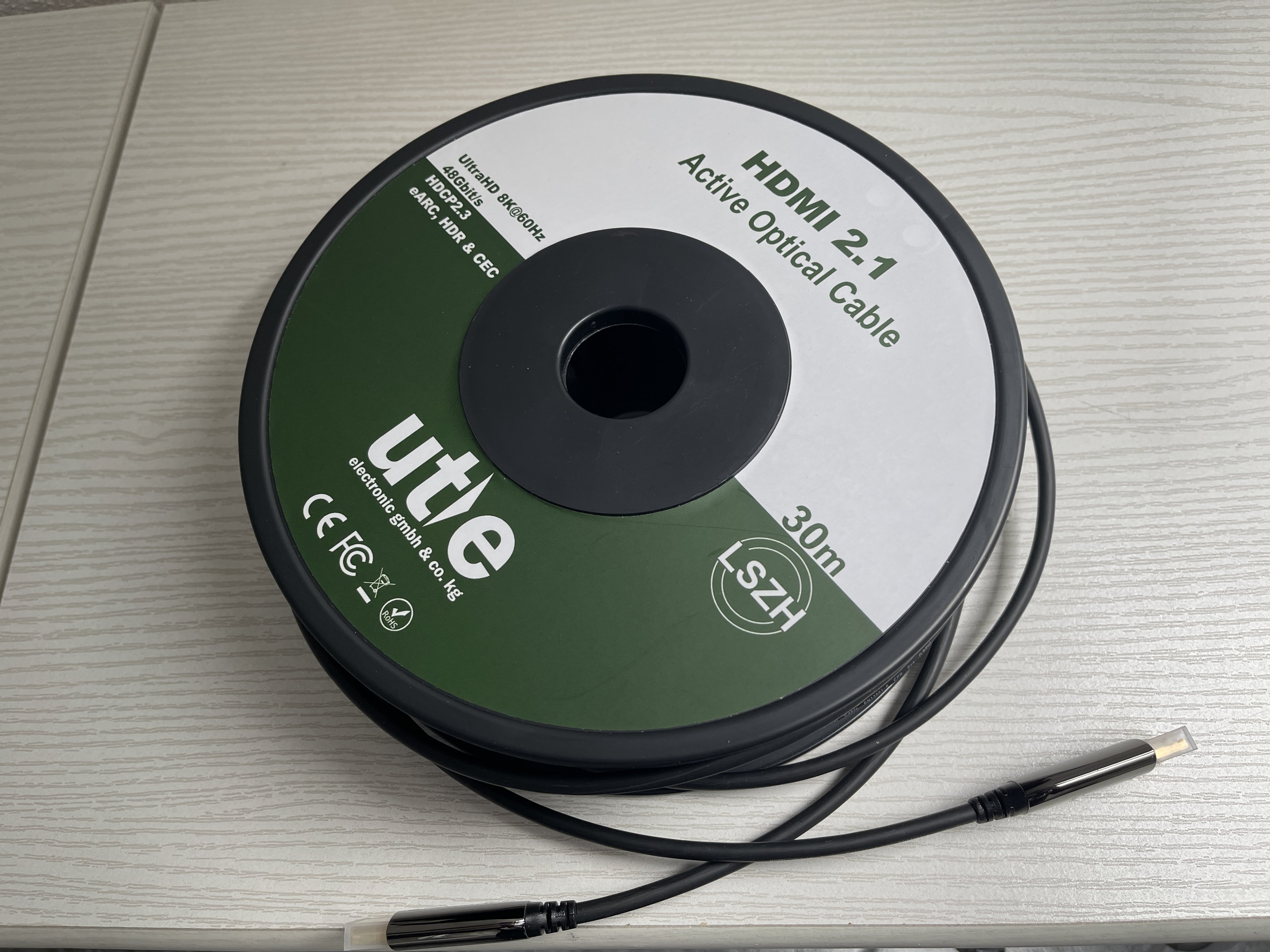

Ergänzung: UTE hat sich heute bei mir per Mail gemeldet - die neuen Kabel sind auch hier eingetroffen.
Da ich sowieso noch 2 brauche, bestelle ich die 30M Varianten nun mal dort zum testen.
Preise sind auch hier Verrückt und nahezu identisch zum RUIPRO.
Danach wissen wir aber zumindest mal ob das auch mit diesem geht.
UTE hat auch Kabel bis 100M im Angebot (wenn das aber geht, fress ich tatsächlich einen Besen :rolleyes: :D )

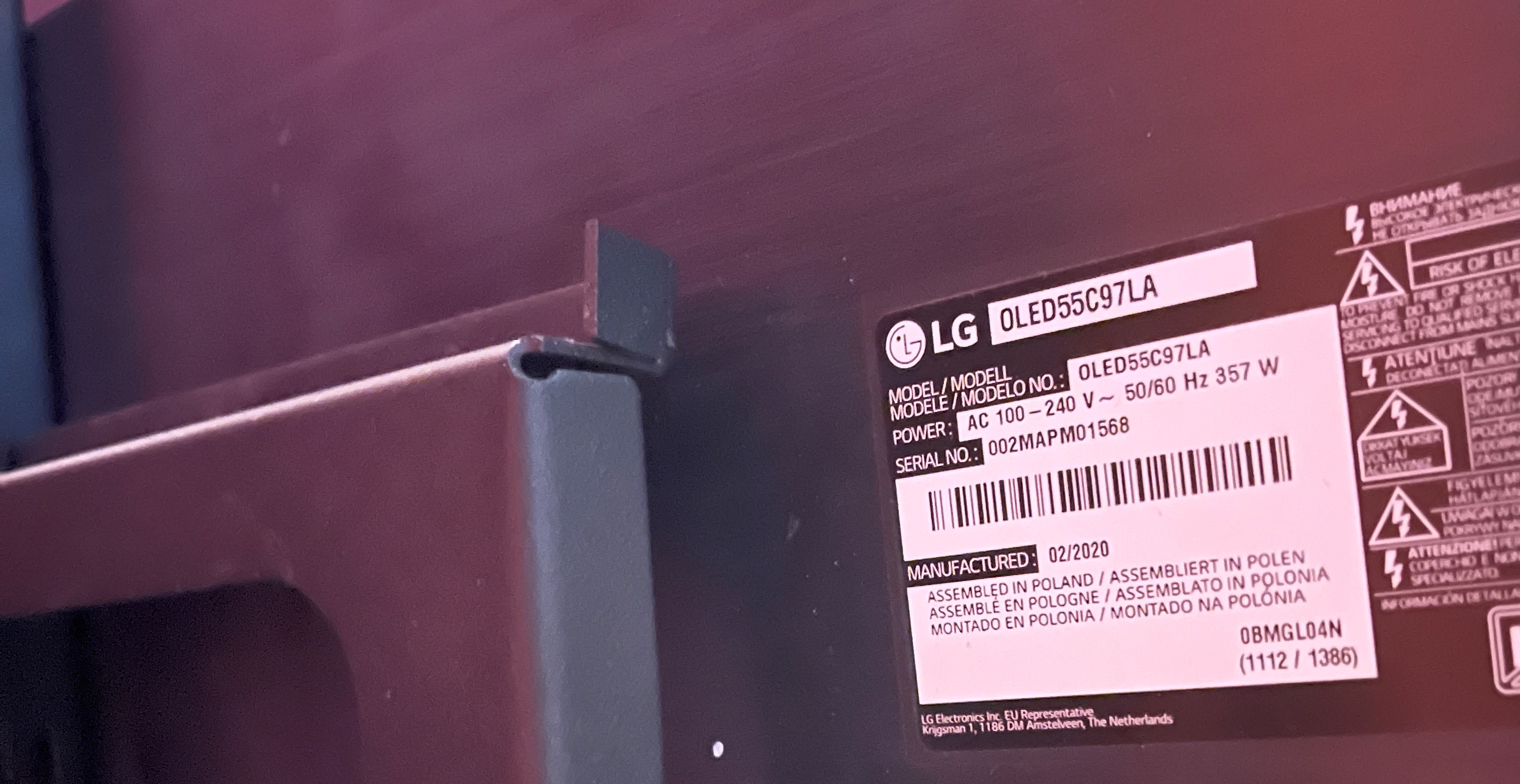

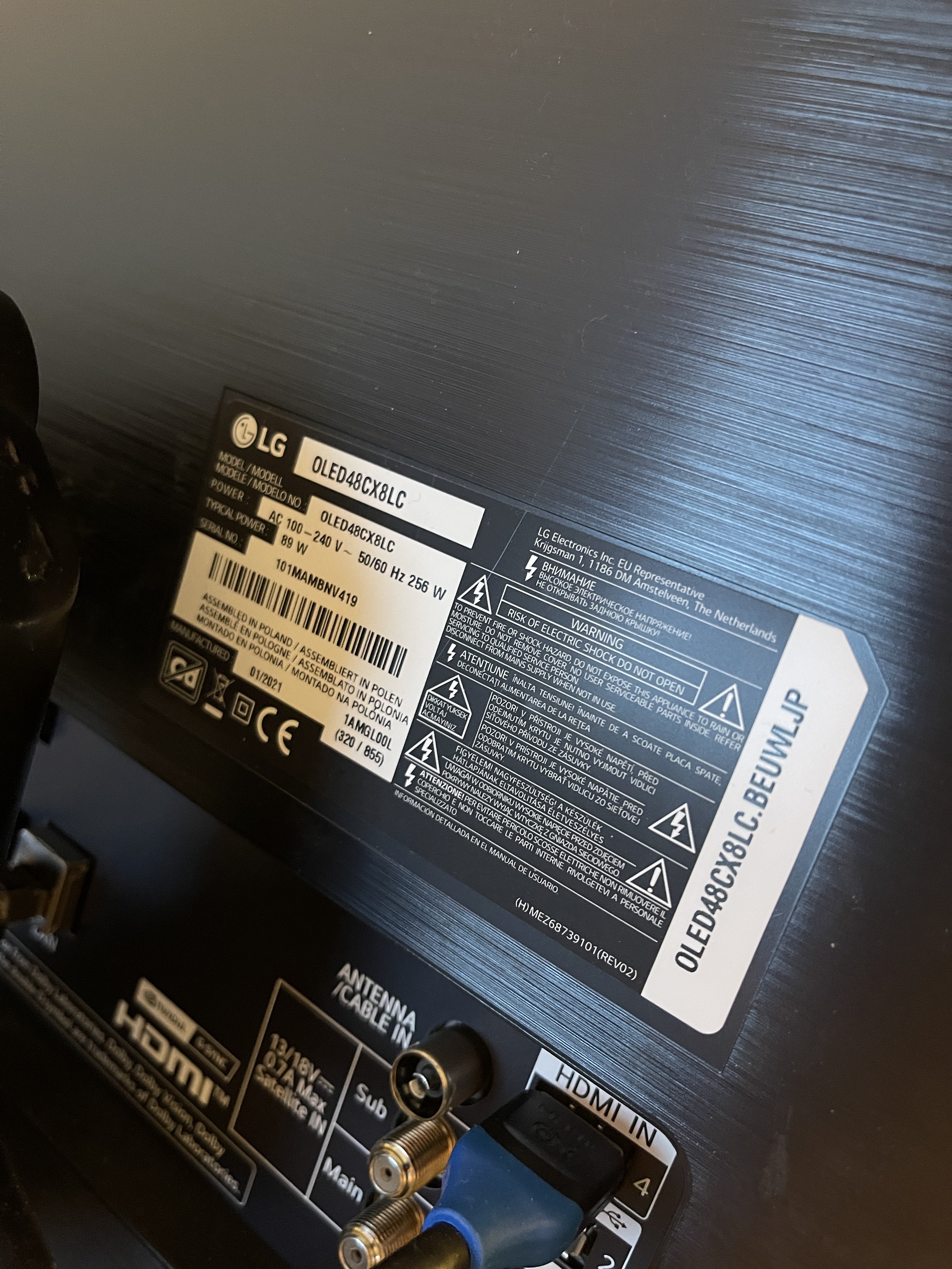

Hab heute die UTE 30M Kabel bekommen, die funktionieren "teilweise", da kommts jetzt drauf an, welchen LG TV man hat.
Folgendes geht:
  • An RTX 3090 ohne Probleme, wird direkt erkannt und nimmt alle Modi ein
  • PS5 DE geht
  • XBOX Series X geht
Folgendes geht nicht!:
  • LG OLED55C97LA (Firmware: 05.00.10) -> RTX 3090, hier zeigt der Bildschirm kurz "Instant Game Response" an, aber dann kein Signal, ich vermute das Kabel bzw. der Chip dort drin ist ein anderer wie im RUIPRO Kabel und kommt mit dem C9 nicht klar, ist ja auch das Vorgängermodell von LG. Somit würde ich auch in jedem Fall auf das 10M Kabel von UTE verzichten, sofern ich ein C9 Modell habe für RTX3000, ggf. könnte es mal einer bei ner RX6000 noch testen, wäre interessant.
Was ich vermute, was ich aber jetzt nicht mehr teste ist, ob die >30M Kabel mit CX Modell und RTX3000 / PS5 / XBOX SX auch gehen, davon gehe ich aber aus.
Auch kann ich nicht sagen ob es mit einer RX6000 an einem C9 gegangen wäre, hab leider keine da.
Ich schicke die Kabel jetzt nun leider wieder zurück, da ich welche brauche, die auch wirklich mit ner Grafikkarte an beiden TVs geht, alles andere wäre ja unsinnig.

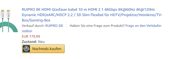

Das 30M RUIPRO Kabel geht wie schon die 10M Variante auch einwandfrei, kam heute an und funktioniert tadellos!
Somit geht auch jede Länge dazwischen.

@Unti Wenn ich auf deinen Amazon Link zum Ruipro Kabel gehe, ist der Verkäufer Ruipro-De, allerdings steht da, ist am Lager und Lieferung direkt in 2 Tagen, am Montag. Das kommt dann sicher nicht aus China. War Ruipo-De der Verkäufer für das Kabel was an C9 und CX geht?
Steht auch so in meinen Bestelldetails auf Amazon drin.
Geliefert wird glaub schon aus oder eher über China, die Sendung ging nach England und von dort zu mir.
