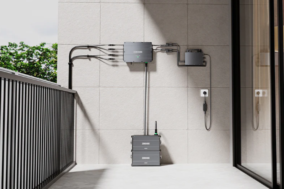

ps. so schaut eine vernünftige plug&play-Lösung aus, welche eigen generierte Energie

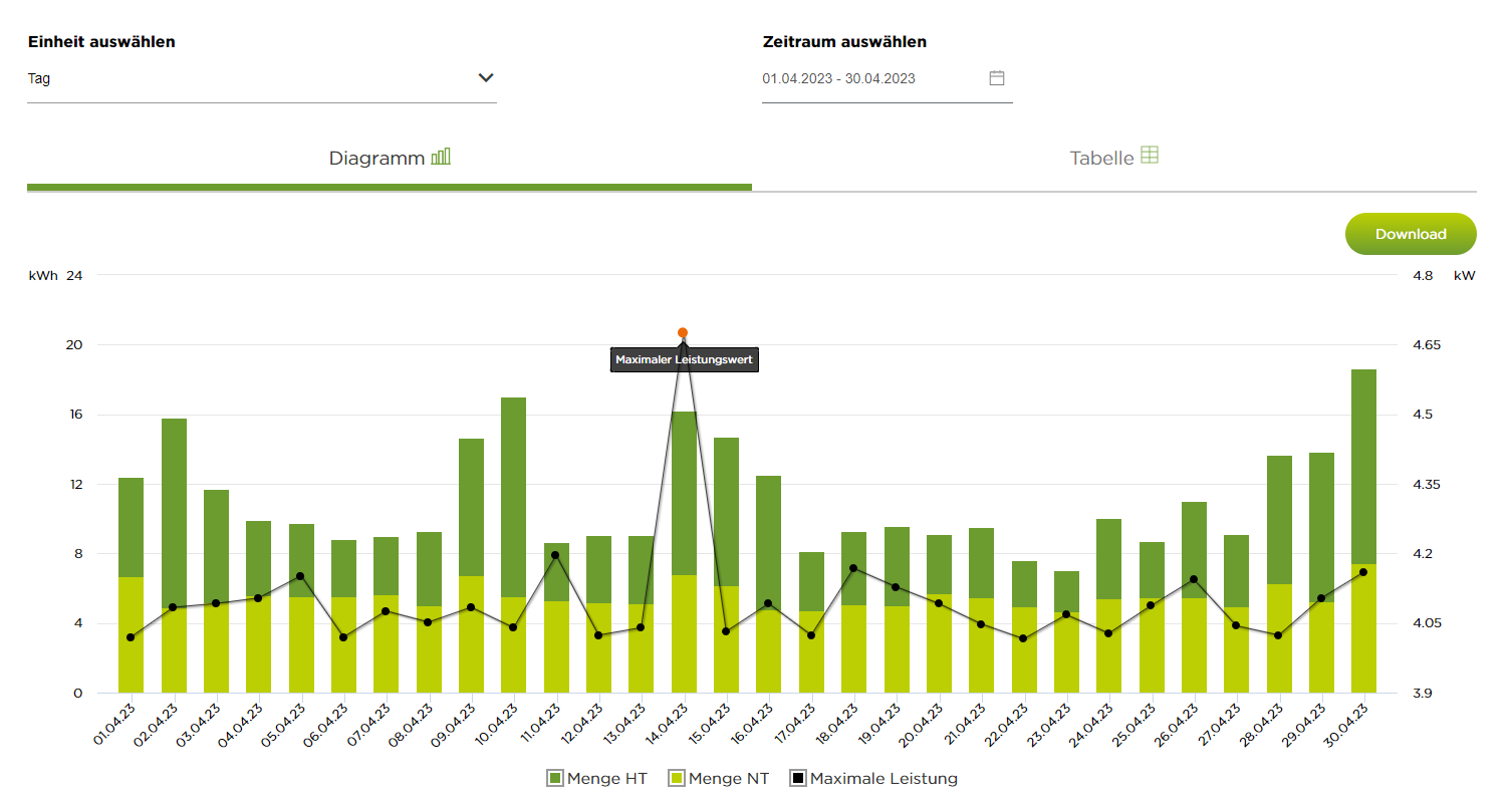

@Marius wie genau soll dieses Gerät einspeisen? Und womit messen, wieviel eingespeist werden muss?
@mscn
Über den Solarwechselrichter im Haus.
Wie macht das denn jedes Balkonkraftwerk?
@Marius Ein BKW synchronisiert mit dem Netz und speist, je nach Netzfrequenz ein, oder eben nicht (und zwar alles, was es vom PV Modul bekommt).
Wie wird das Gerät denn an den Solarwechselrichter (??) angeschlossen? Mir sieht das "nur" nach einer teureren Version der Delta aus.
Solarwechselrichter können DC Strom von den Modulen in AC Strom wandeln und (synchronisiert mit dem Grid) einspeisen. Es gibt auch "Solarwechselrichter" oder Laderegler, die den DC Strom der Module in eine DC-Batterie bringen. Und es gibt Hybridwechselrichter, die beides genannte können.
Aber was hat das mit dem Bluetti zu tun? Der wird kaum (vor allem ohne Verbrauchsmessung) ungefragt den Batteriestrom ins Hausnetz entladen.

@mscn und was genau hindert eine solche Akku/PV/Wechselrichterkombi diese Funktionen zu haben?!
NICHTS!
Genau dieser hat diese Funktion meinetwegen nicht verbaut, andere Geräte halt schon.
Die Einspeismessung erfolgt doch über den 2-Weg Hausstromzähler.
Wo liegt das Problem!?
