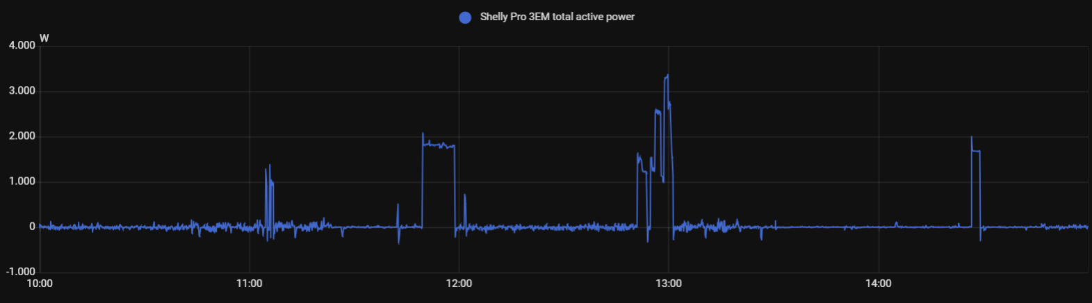

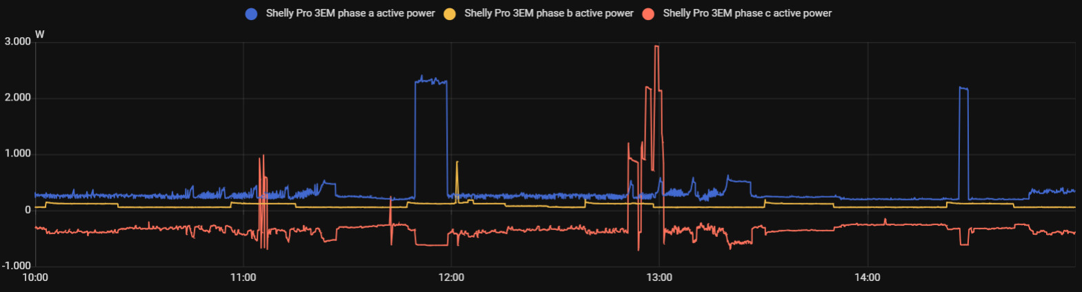

Mein BKW hängt fast komplett allein auf einer Phase (c) während auf den anderen beiden (a+b) tagsüber fast permanent 400W bezogen werden.
Resultat ist eine fast perfekte Nulllinie beim Verbrauch.
Reaktionen: bullit1, TecTurtle, timzopf und 17 andere
