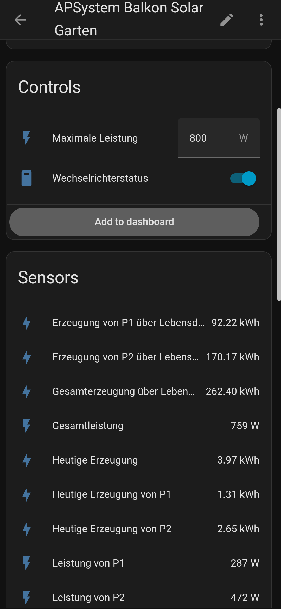

Hi, kann der apsystem ez1-m auch dynamisch die Einspeise-Energie ins Netz genau auf 800W regeln wenn im Haus weniger verbraucht wird?
Plane einen HMS-1600-4T mit 4 Panels welcher im Sommer Klima und Co mit 1600W versorgt aber nicht mehr als 800W ins öffentliche Netz abgibt wenn ich mal weniger eigenen Verbrauch hab.
Ich kann per home assistant also über die mqtt API die Ausgangsleistung einstellen.
Ich habe es eben mal kurz testweise auf 600watt eingestellt, nach 2-4 Sekunden ist die Leistung auf 605watt gefallen von ca 750 watt vorher.
Da ich nur den einen habe kann ich damit nicht zu viel einspeisen.
Aber du kannst ihn wohl durchaus aktiv steuern, wenn du das brauchst.
Anbei noch ein Screenshot der Standardwerte und steuerungs Möglichkeit. Ansonsten gibt er noch 4 Fehler stati zurück die nicht auf den screen passen. Alle Werte sind vom Home Assistent über die Integration die automatisch vom Himmel fallen. Die App oder cloud Lösung kenne ich nicht wirklich.
Du kannst ihn auch komplett ausschalten. Je nachdem was sinnvoller ist.

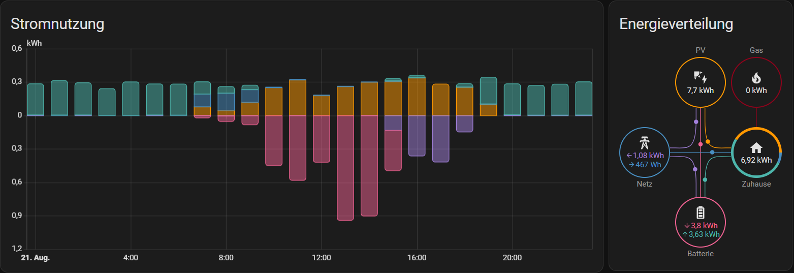

Wenn du Platz für noch mehr Module hast geht es noch schneller. Ich habe 5 Module und 4kWh Speicher und decke damit zu 93% meine Grundlast von knapp 8kWh am Tag ab (wenn die Sonne scheint) und habe auch erst ab 10:30 Uhr Sonne auf drei Modulen und ab 13 Uhr Sonne auf den anderen zwei.
(Urlaubstag, niemand daheim, also ausschließlich Grundlast).
