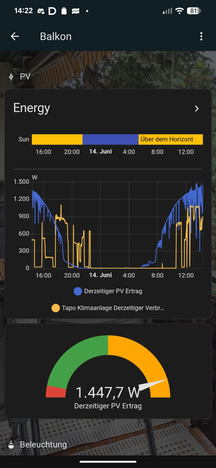

Sorry aber alles viel zu komplex und teuer. Intelligenter wäre noch ein Bundel aus Modulen + Wechselrichter only und einer Splitklima die den erzeugen Strom > Eigenverbrauch direkt in Heiz oder Kühlleistung der Split Klima umsetzt - gut, so hab ich es quasi hier was bei 2KW Balkonkraftwerken a 200 Euro + split Klima 12000 BTU für 600 Euro inkl Montage preislich ganz brauchbar umgesetzt ist. Akku Müll brauche ich nicht
Etwa so
Was machst du mit 2kWp zu Zeiten, wenn die Klima nicht läuft?
Selbst wenn den ganzen Tag jemand daheim ist, geht bei Sonne einfach zu viel ungenutzt ins Netz.
Von April bis Oktober braucht es bei uns weder Heizung noch Klima, bis auf wenige Ausnahmen. Da gibt es tagsüber so viel Überschuss trotz Home-Office, dass ein Akku einfach nur die logische Konsequenz war.
Die Tage wo ich mir eine Klimaanlage wünsche kann ich tatsächlich noch an zwei Händen abzählen.
Da ziehe ich lieber mit meinem Büro in den Keller wo im Sommer nie über 21 Grad sind.
Reaktionen: bad_sign
Was brauchst du nachts viel Strom? Die paar Euro Strom amortisiert sich mit einem derart teuren Akkusystem quasi nie. Da kannste dir ja noch n Tauchsieder in den Warmwasser Speicher setzten und das warmmachen, oder es eben auf die Heizkosten / Kühlkosten umlegen. Das Haus ist der Puffer / Speicher, hier rein in "Strom" zu denken macht wenig Sinn.
Es ist und bleibt Unmengen Elektroschrott in Privathaushalten, teurer Speicher aus Fernost der nach paar Jahren durch ist (und sich vermutlich oft selbst nach 20 Jahren nicht rechnet)
250W Grundlast. Meine 4kWh Akku werden über Nacht immer leer.
Reaktionen: Botcruscher und Blende Up
