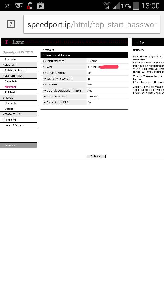

Ist das eigentlich dein Ernst oder versuchst du uns nur zu trollen? (Und wenn jetzt keine gescheite Antwort kommt werde ich den Beitrag melden)
Welchen Repeater (genau) nutzt du (ist es vllt. genau der aus der verlinkten Anleitung)?
Welchen Router nutzt du (genau)?
Wie sehen deine W-LAN-Einstellungen im Router und im Repeater aus? (mach am besten jeweils einen Screenshot (vom Konfigurationsmenü in Chrome).
Immerhin muss man sich ja fragen ob beide Geräte die selbe Verschlüsselungstechnik verwenden etc., bloß findet man das ohne genauere Angaben nicht heraus.
Damit kann man genau gar nichts anfangen!!Laptop: Win XP
Browser: Chrome

Wenn ich mich nach der Schnellanleitung von Edimax richte (in der Übrigens auch deine erste Frage beantwortet wird), dann musst du die Einrichtung nach "Abschnitt B" (beginnt auf Seite Nr.6) vornehmen, da dein Router kein WPS unterstützt.
Wenn du deinen XP-Laptop da hast, dann empfehle ich die Einrichtung via Kabel. Also Kabel an den Laptop und an den Edimax. Wenn die Verbindung erfolgreich aufgebaut ist, dann "192.168.2.2" in Chrome eintippen und dich mit "Admin" und "1234" anmelden. (Wenn die Konnektivität der Kabel-Verbinung "eingeschränkt" (gelbes Dreieck im Taskleistensymbol) ist, dann musst du wahrscheinlich in den Adaptereinstellungen deiner Lankarte am Notebook auf "Automatische IP" umstellen.)
Dann sollte im Browser der Einrichtungsbildschrim für den Edimax erscheinen. Entsprechender Anleitung und des Bildschirminhalts kannst du dich dann da durcharbeiten.
Bist du denn schon so weit gekommen?
Die Einstellungen für dein Speedport-W-LAN findest du im Routermenü (wahrscheinlich) unter "Sicherheit". Diese einfach übernehmen, den Schlüssel wenn möglich via Kopieren&Einfügen.
