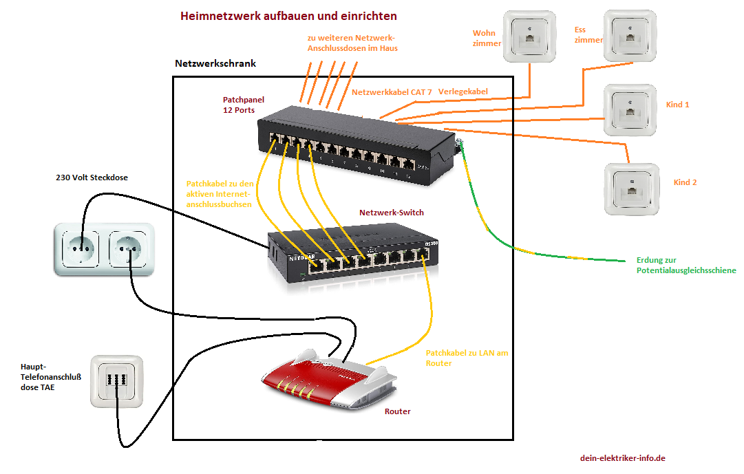

Naja ich muss die ganze Ausrüstung sowieso komplett kaufen. Da wäre es mir am liebsten so wenig Geräte wie möglich zu haben. Aktuell stehen folgende Geräte auf der Einkaufsliste:
Also FritzBox ist ja schon vorhanden dazu dann
  • kleiner Netzwerkschrank
  • POE Switch (nur welcher genau?)
  • Patchpanel (Keystone)
  • irgendeinen passenden Access Point.
Sollte die Steckdose noch eingeplant werden können wird’s halt einfach ein gewöhnlicher Fritz Repeater mit Strom.

Bzw. Wäre folgendes eine Möglichkeit?
Vom Router in diesen Switch in Port 5
-> Netgear GS305P POE Switch
(Dann werden insgesamt 4 CAT Kabel im Technikraum rauskommen. 3 davon sind für Geräte direkt an der Dose und einer davon eben der für den Repeater.)
Das CAT welches zur Dose für den Repeater führt kommt direkt in irgendeinen Port im Switch.
Der Rest wird über Patchpanel verteilt.
Jetzt hab ich was gefunden wie es bei mir auch sein wird. Nur ist eine der 4 LAN Dosen für einen Repeater gedacht. Daher POE Switch und der Drops wäre doch gelutscht oder?
