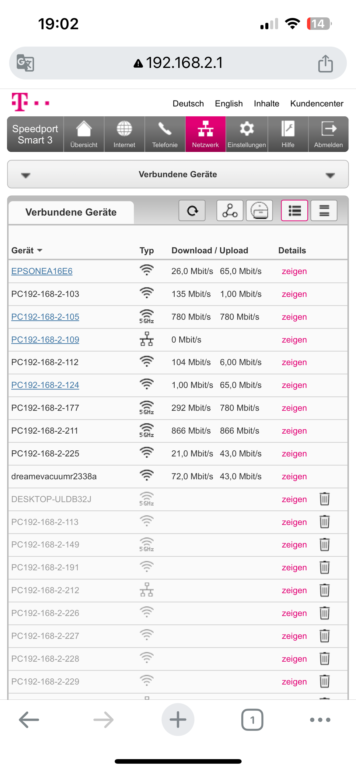

Also die befürchtete DSL-Synchronisation ist es nicht. Das ist schon mal eine gute Nachricht, denn das wäre etwas, was Du nicht hättest einfach ändern können. Kannst Du noch die IP-Adresse des Fernsehers geben, wenn dieser per WLAN verbunden ist? Oder anders formuliert: Welches Gerät oben im Screenshot war der WLAN-Fernseher?

@norKoeri Der dritte in der Liste, also mit 105 am Ende.

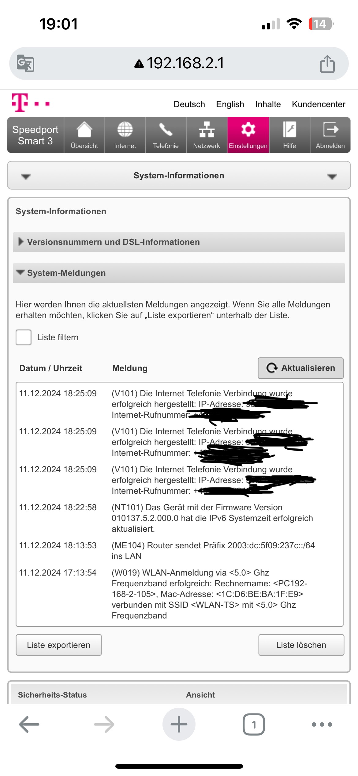

@Shareef : Ich möchte mich hier noch einmal anschließen. Auf der vorherigen Seite wurde ein Routerdefekt vermutet. Handelt es sich beim Speedport Smart 3 um ein Mietgerät? Wenn ja, dann ich bei einem möglichen Verdacht tauschen, wenn auch ein Werksreset keine Besserung bringt. Da mit LAN alles perfekt lief, schließe ich einen Leitungsfehler aus. In deinem Screenshot sind auch keine passenden Meldungen zu sehen.

Mhm, der ist exzellent angebunden. Folglich ist es weder eine DSL-Synchronisation noch die WLAN-Reichweite.Shareef schrieb:Der dritte in der Liste, also mit 105 am Ende.
