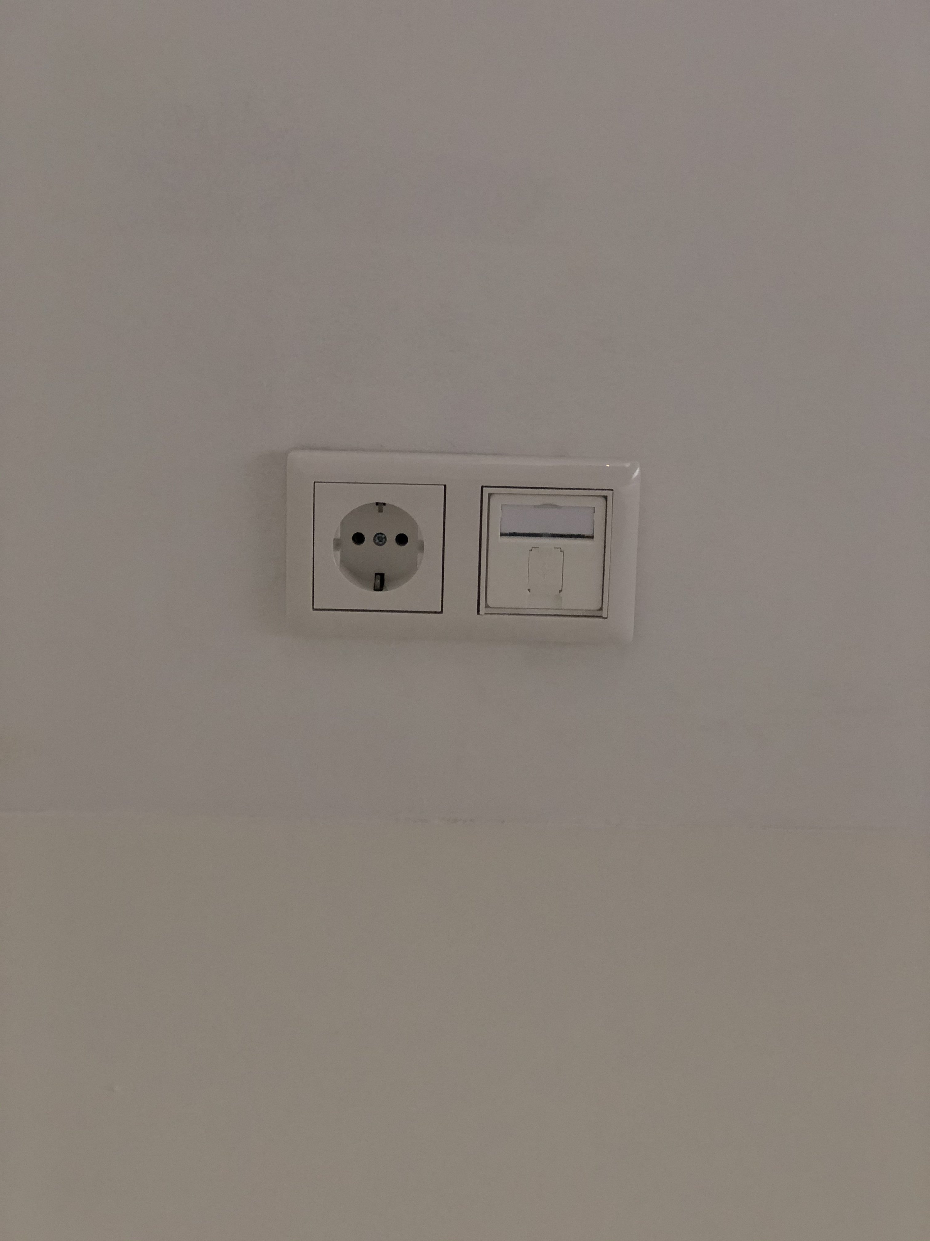

Gerade dass es kein Steckgerät ist ja der Vorteil, weil du nicht an die Position einer Steckdose gebunden ist. Router und AP sind möglichst hoch und frei aufzustellen.

ich habe das lan Kabel unterputz zum Obergeschoss ziehen lassen. Und den Anschluss an die Decke montiert, siehe Anhang. Wie kann ich das jetzt lösen? Dachte, da muss so ein Steckgerät rein, wie mein aigitil...

  3. Nein. Dafür kannst du es an der Wand befestigen.
Du kannst auch Unifi APs verwenden und das WLAN im Speedport Smart 3 deaktivieren.
