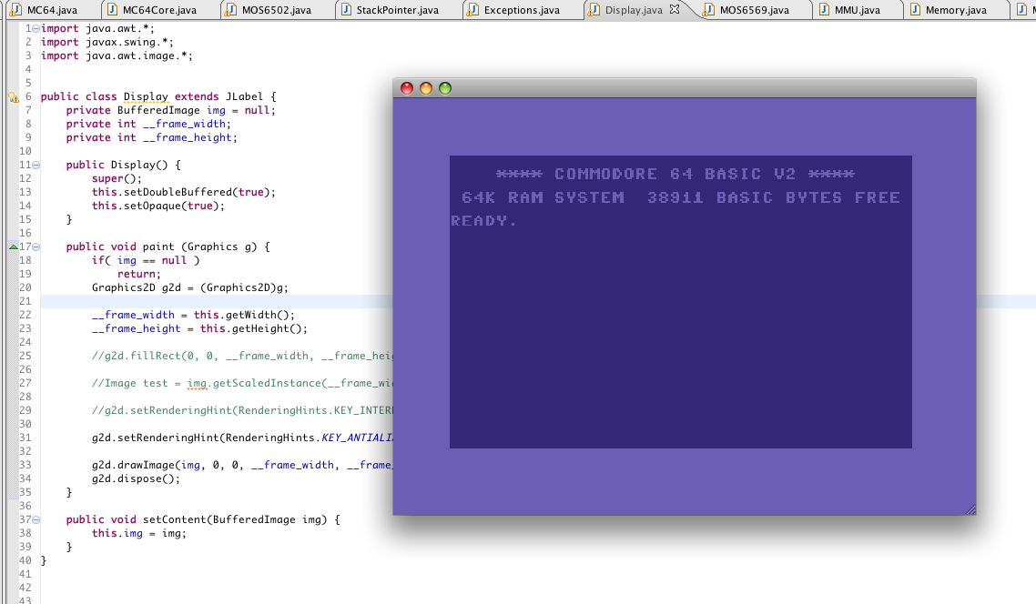

PS: Was programmier ich da eigentlich? Siehe Screenshot. Bitte keine Diskussion entfachen, warum ich den (n+1)ten schreibe (:

Das Projekt sieht wirklich interessant aus ;)
Ich bin mir über die genaue Technik des C64 nicht im Klaren. Aber kanns du nicht mit drawLine(), drawRect() usw. evtl. effizienter malen als wenn du nur die Rasterpunkte füllst? Die Funktionen sind nämlich wie gesagt meist Hardwarebeschleunigt (aufm Mac müsste es über OpenGL gehen) während das Schreiben jedes einzelnen Punktes eben nicht wirklich beschleunigt werden kann.
Auch möglich wäre die Verwendung eines VolatileImage anstatt des BufferedImage. Das hab ich bislang noch nicht gemacht, da die Verwendung ein bisschen komplizierter ist weil das Bild jederzeit "verloren" gehen kann. Gibts aber auch Lösungen und Tutorials dafür. Ist auch machbar und einen Versuch wert wenn man wirklich das Letzte an Performance braucht.
Auch wichtig wäre es (sofern technisch möglich; kenn mich wie gesagt mit C64 nicht so aus), dass man nur die tatsächlich geänderten Bildinhalte updated und nicht bei jedem Durchgang alles.
Des Weiteren könntest du als Zeichenfläche ein Bild in der bereits korrekt skalierten Größe verwenden. Auf das Graphics2D-Objekt dieser Zeichenfläche kann man per AffineTransform (g2d.setTransform()) die Zoomstufe übertragen, so dass man mit den ganz normalen Koordinaten zeichnen kann und selbst nicht umrechnen braucht (allerdings nur über drawLine und Konsorten, nicht über das Raster!). Skalierung ist dann nur beim Zeichnen der einzelnen Linien und anderen Formen nötig (aber nicht fürs ganze Bild) und wird in der Regel von der Grafikkarte erledigt.
Ich hatte auch schon an inkrementelle Bildschirmupdates gedacht. Dabei ergeben sich aber leider mehrerelei Probleme:
- Der VIC des C64 beherrscht ein halbes Dutzend unterschiedlicher Grafikmodi. Die meisten davon (Bitmap) haben wenig Schema. Bei den Standard-Character Modi wie im Screenshot gezeigt könnte man sicher ne Menge optimieren. Es ist halt fraglich, ob es sich hier lohnt, wenn es im Bitmap Modus hinfällig wird.
- Der VIC des C64 baut das Bild selber auf ne recht komplizierte Weise Zeile für Zeile auf (der VIC ist gleichzeitig Memory Controller und kann den Prozessor blockieren). Ich weiß noch nicht, in wie weit die Simulation hier wirklich notwendig ist. Das klärt sich erst mit mehr Erfahrung.
- Der VIC kann Interrupts bei Hardware-Kollisionen auslösen. Damit ist ne Kollisionserkennung von bis zu 8 "Sprites" in Hardware gemeint. Bislang hab ich dazu nichts implementiert. Allerdings will ich jetzt nicht beträchtlichen Aufwand in etwas stecken, was ich in 2 Wochen eh wieder kippe.
Insgesamt muss ich dazu sagen, dass dieses Projekt für ein Seminar gedacht ist. Mir ist absolut klar, dass es ne ganze Reihe (auch freier) Emulatoren gibt (auch in Java). Grund für dieses Projekt war nur, mal ein etwas anderes Thema zu wählen, etwas Praxiserfahrung mit Emulation zu bekommen, ne Programmiersprache zu lernen, von der ich keine Ahnung habe, und mein Nostalgie auszuleben. ;)
