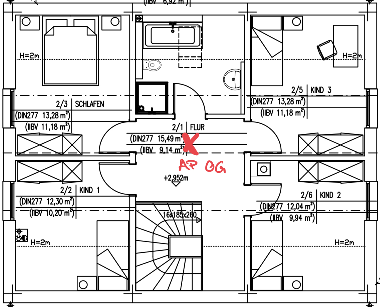

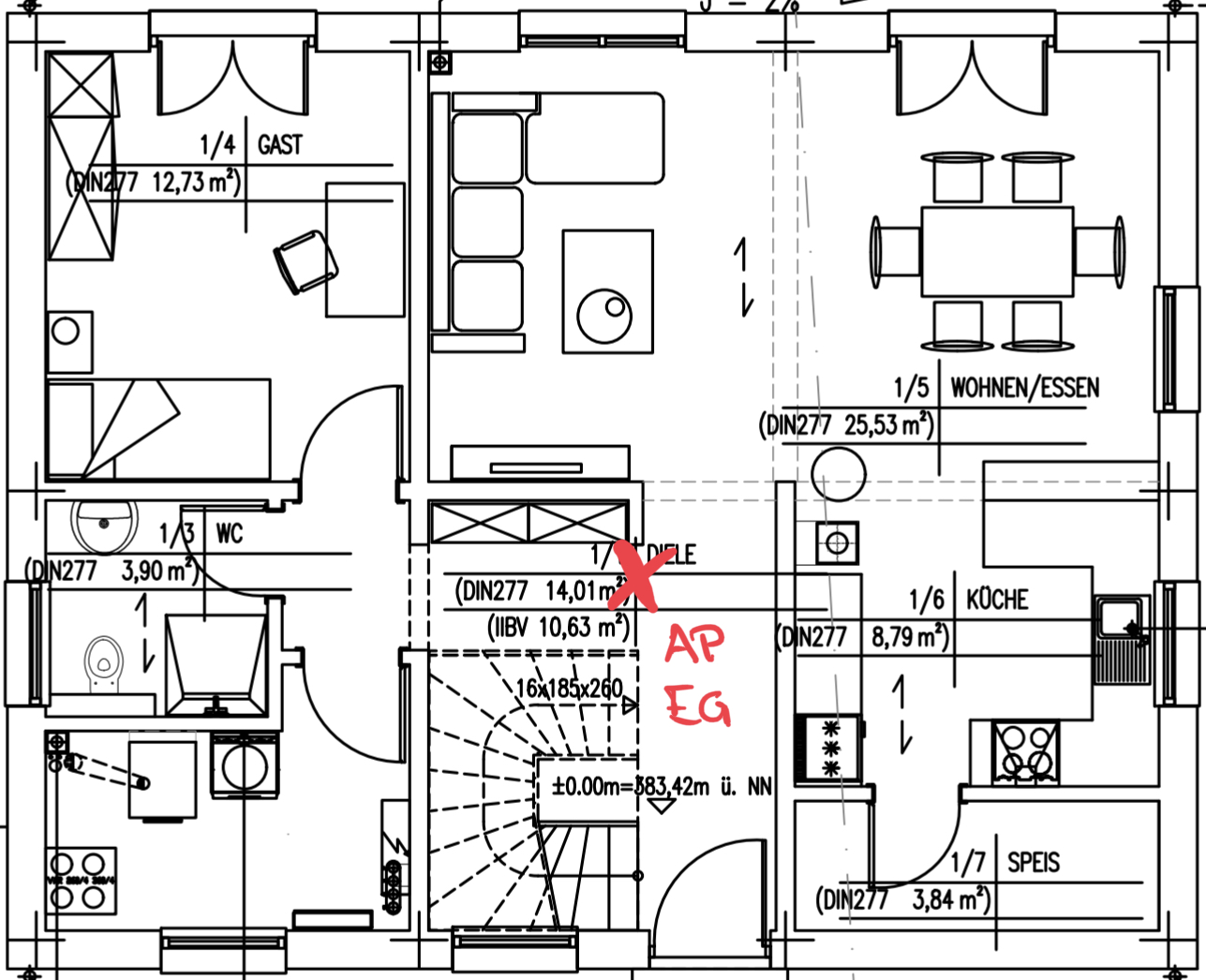

@elias.dee : ich hab Dir zur Einschätzung mal den Grundriss von uns angehängt, vielleicht hilft das ja um Vergleiche zu ziehen. Darin hab ich die Standorte der APs (jeweils an der Decke) eingezeichnet. Heute würde ich den unteren AP einfach weiter nach vorne ins Wohnzimmer ziehen, weil hinten raus eigentlich keine Zimmer sind, die groß WLAN benötigen. Dafür hätte der Garten dann noch besseren Empfang, weil eine Wand weniger dazwischen wäre. Oder zumindest mehr Richtung Durchgang anstatt direkt vor die Wand. Aber wie gesagt, bei uns sind es eigentlich überall im Haus 350-450 MBit im WLAN, und im Garten auch noch genug um flüssig surfen, Videotelefonieren und was weiß ich zu können, von dem her Jammern auf hohem Niveau.
