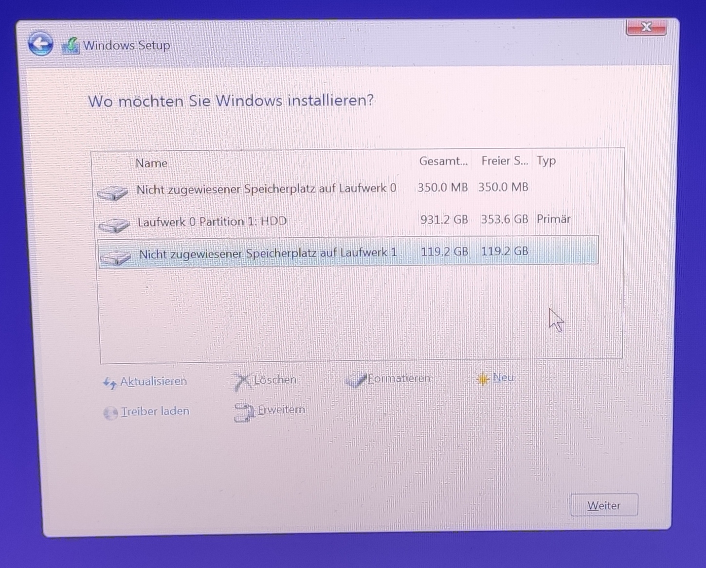

Ansonsten halt mal ein Bild machen vom Setup wo man sieht was wo an Partitionen ist.
Die richtigen Partitionen und alte Bootpartitionen kann man da doch löschen.

Mach ein Bild von Setup wo deine Partitionen zu sehen sind.
Wenn man alles richtig macht, nicht selbst formatiert usw. dann ist die Bootpartition auch auf der richtigen SSD.
Habs noch mal neu gemacht.
Hier:
Normalerweise würde ich jetzt auf Neu klicken, aber ich wähle jetzt mal weiter wie du es beschreibst.

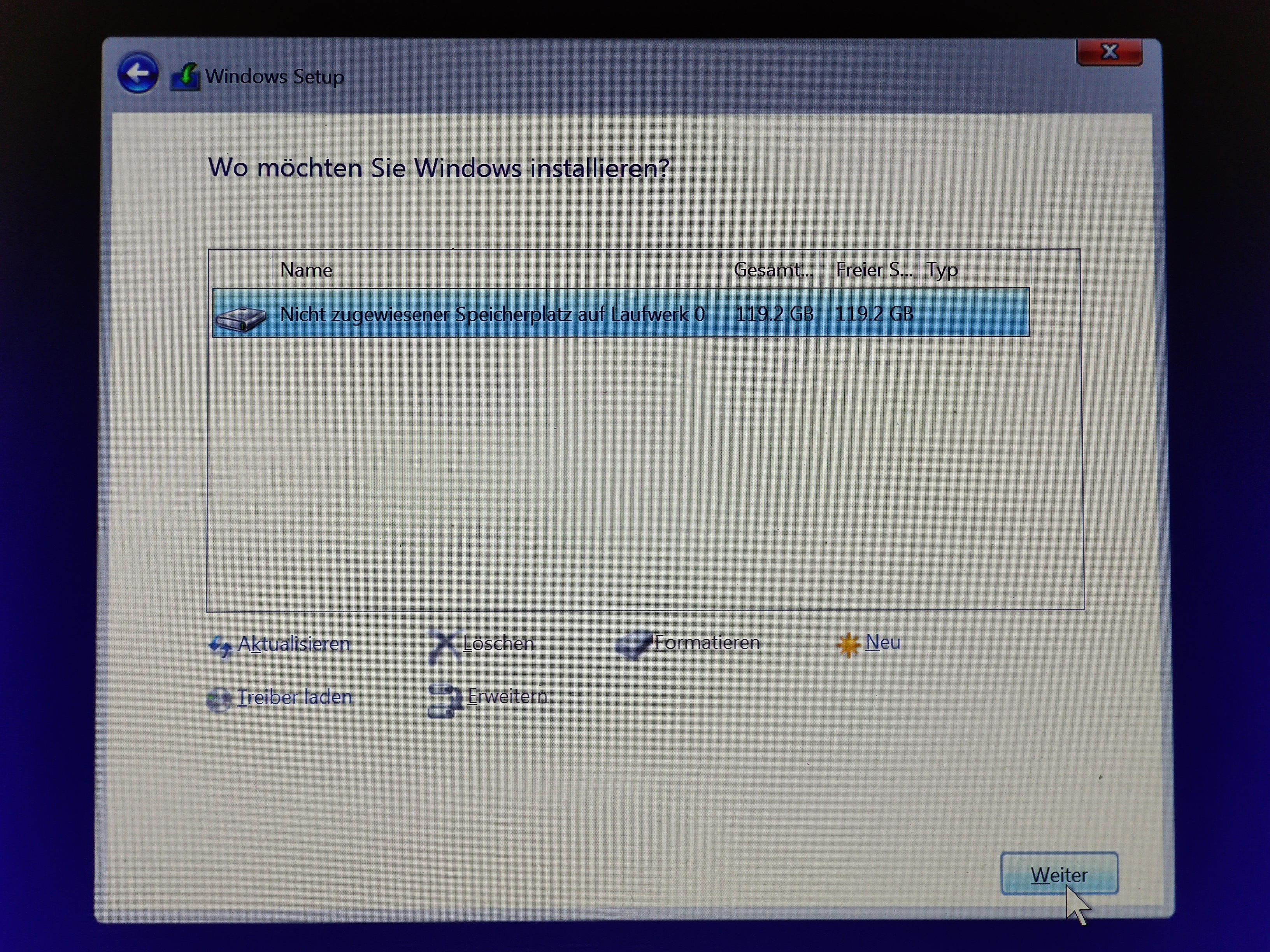

Ich hab die HDD mal ausgebaut, dank Serviceklappe kein Ding.
Ich werde jetzt das OS auf die unpartionierte SSD installieren so wie Terrier es beschreibt.
Screenshots mit Kameras sind immer toll :lol:
Sollte mal das Display reinigen. Fällt so kaum auf.

Die alte Bootpartition von Windows 8.1 350MB auf 0 ist ja schon weg .
Man muss da nichts umbauen und auch nichts deaktivieren.
Das funktioniert doch jetzt wenn er da nur auf weiter klickt.
Wenn was mit dem Uefi Einstellungen im Bios nicht stimmt oder der Stick nicht im Uefi Modus gebootet wird kommt jetzt ganz einfach nur eine Fehlermeldung.
Das was der TE da im Post 1 beschreibt kann so nicht kommen.
OK, hat geklappt.
Bootet.
