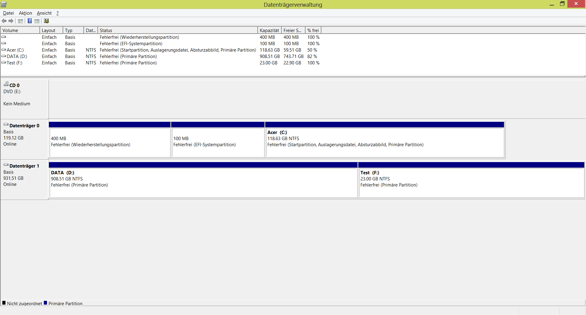

Ich habe einen neuen Asus Notebook /SSD/Win8 und habe dort die Recovery Partition gelöscht und möchten den freigewordenen Speicher für C: verwenden. Wie muss ich da bitte vorgehen?

Zeig uns mal ein Bild von der Datenträgerverwaltung.
Danke für das Willkommen und die schnelle Nachfrage:
Datenträger 0 (SSD)= Die Wiederherstellungspartition die ich löschen/frei geben möchte und für C: nutzen
Datenträger 1 (HHD) = meine Daten
Hoffentlich vorher alles gesichert?
lol, das sind 400 MB , also wozu ^^
Da diese Partition nicht direkt mit "C" grenzt wird es etwas komplizerter und Touchthesky hat auch recht...
Wenn es umbedingt sein muss
- Systemsicherung erstellen
- SSD platt machen ( alle Partitonen löschen )
- Win aus der Sicherung wiederherstellen
Als ich es das letzte mal gemacht habe, musste ich nach der Formatierung zuerst Win neu installieren und erst dann die Sicherung einspielen, bei 400MB lohnt sich der Aufwand aber wie schon erwähnt nicht wirklich.
