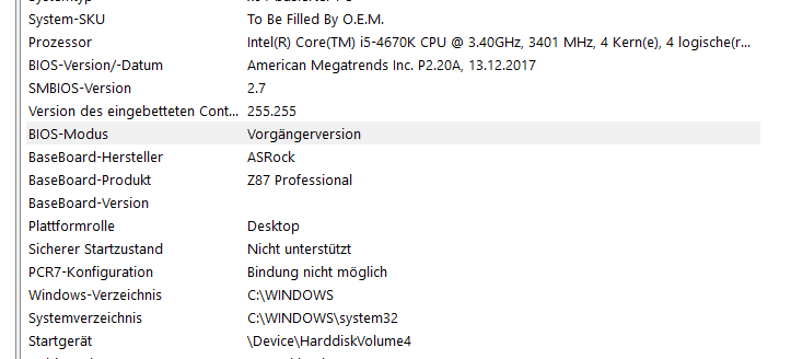

Hast du denn nachgeschaut, was sagt die Datenträgerverwaltung? 😉
MBR oder GPT? Du kannst auch als Befehl msinfo32 (Systeminformationen) ausführen. Also Startmenü aufklappen und lostippen Systeminformationen. In der Übersicht steht dann BIOS-Modus.

Hier noch ein Bild aus meinen Systeminformation

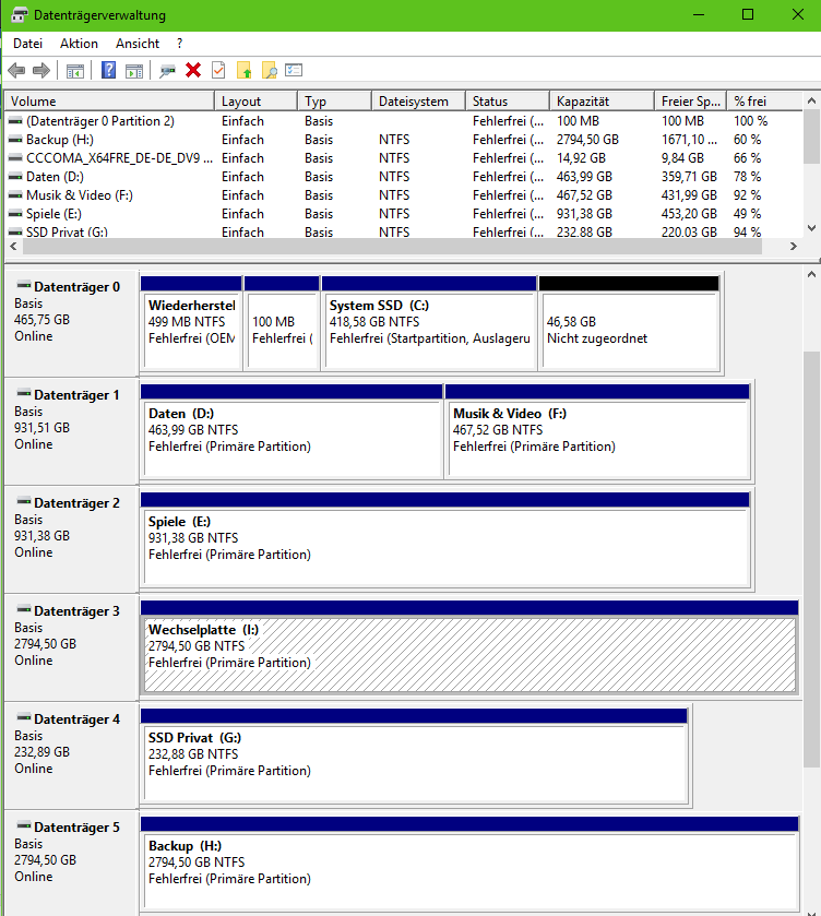

Die Laufwerksbuchstaben A: und B: sollte man nach Möglichkeit nicht vergeben und sind eigentlich für die älteren Diskettenlaufwerke reserviert.
Dein Datenträger 0 ist nicht das Systemlaufwerk. Auch hier sollte man nach Möglichkeit das Systemlaufwerk als Datenträger 0 einrichten. Windows macht das automatisch, wenn das Systemlaufwerk am ersten SATA PORT angeklemmt wird, der auf dem Board zur Verfügung steht. Dieser kann auch als SATA_0 gekennzeichnet sein.
Alle weiteren SATA Platten dahinter anklemmen.
Wenn du ein neues UEFI System installieren willst, solltest du das auf der NVME SSD einrichten.
Der/die NVME Port(s) sind gegenüber dem SATA Ports bevorrechtigt, so dass eigentlich automatisch unter Windows die NVME SSD als Datenträger 0 eingerichtet wird. Bei einer neuen Installation auf die NVME SSD solltest du die SATA Platten sicherheitshalber abklemmen ...

Schildkröte09
Admiral Pro
- Nov. 2009
- 9.968
Schildkröte09 schrieb:Der/die NVME Port(s) sind gegenüber dem SATA Ports bevorrechtigt, so dass eigentlich automatisch unter Windows die NVME SSD als Datenträger 0 eingerichtet wird.

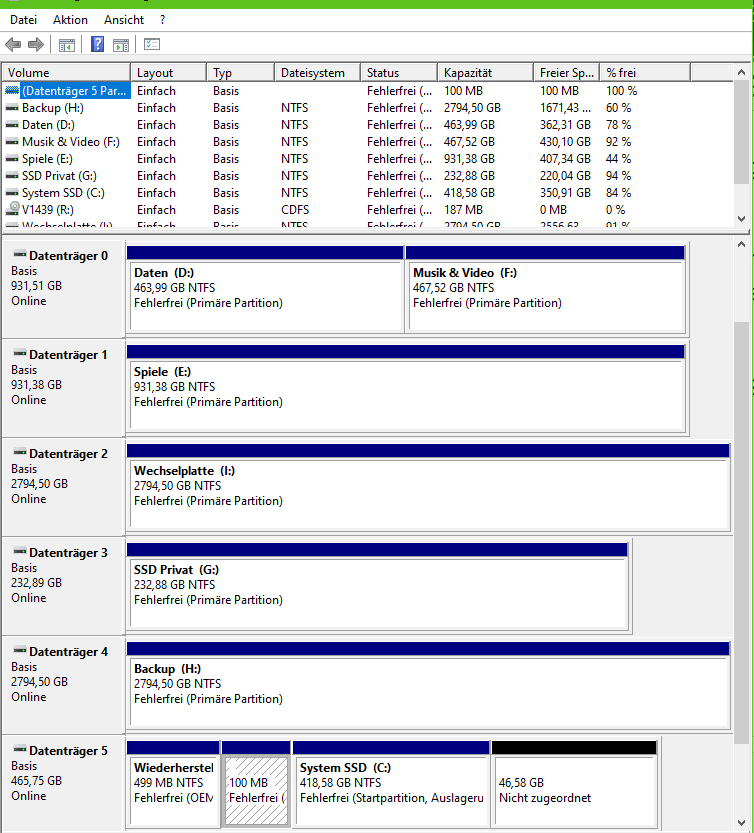

Hier muss ich mich berichtigen. Leider wird eine NVME SSD unter Windows 10/1903 nicht bevorrechtigt gegenüber SATA! Nachdem dies noch unter 1809 der Fall war, berücksichtigt dies die 1903 nicht mehr und setzt die NVME SSD an die letzte Stelle, hinter die SATA Platten!
Hier zwei Vergleiche. Das erste Bild zeigt meine Datenträgerverwaltung aus 1809 und das zweite Bild meine Datenträgerverwaltung aus 1903. Die Konfiguration aller Platten hat sich nicht verändert. Meine Systemplatte ist eine NVME M2 SSD. Unter 1809 noch Datenträger 0 ist sie jetzt unter 1903 Datenträger 5 und befindet sich an letzter Stelle, hinter allen SATA Platten. Und Datenträger 0 ist unter der 1903 jetzt die SATA, welche sich am ersten SATA PORT angeklemmt befindet.
