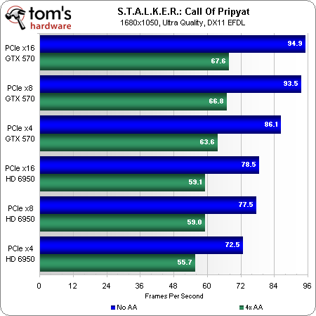

Hier mal ein Link von CB zu dem Thema: x16, x8, x4, x1 – wie viel ist nötig?
Auch wenn die Karte nur mit 8 Lanes läuft ist es fast zu vernachlässigen.
Genau das meinte ich, er wird es wohl nicht bemerken. Das mit dem Handbuch von MSi habe ich ebenfalls bemerkt, kein Hinweis.
