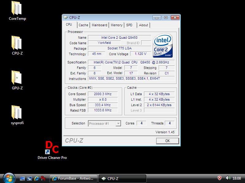

Aber eine Sache gibt es noch... :
siehe Screenshot, der Multi sowie V-Core stimmt nicht immer, aber läuft trotzdem stabil OHNE nvidia Treiber
Die 1,12V sind normal, bei mir läuft der Proz. auf 1,05V mit EIST...

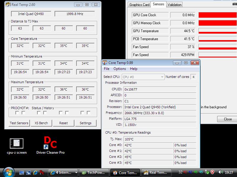

Bzgl Temperaturen:
Sind mehr als kalt ;-)
Ok, die Sache wird immer komplizierter:
Omega Treiber --->installed, nichts gebracht, selbes Problem, ohne treiber läufts, mit treiber freeze
Meine Karte ausgebaut, beim Kumpel eingebaut ---> ich fall vom Glauben, sie läuft mit und ohne Treiber problemlos
Jetzt`s kommts, was die Sache so erschwert:
Seine Karte (8800GTX) ausgebaut, bei mir eingebaut ---> ich könnt kot*en, läuft mit und ohne Treiber vollkommen normal
WAS SOLL DER MI*T ? Will mein Rechner mich verschaukeln oder was ?
Ich könnt nur noch heulen, bin total am verzweifeln....

PS: Aber warum stimmt bei CPU-Z der Multi nicht, läuft auf 6 anstatt auf 8.....
