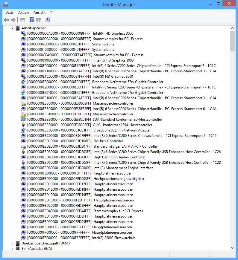

Guten Tag,
Ich wollte mir auch eine Egpu zulegen, dass Problem ist nur, dass ich nicht weiß, wie hoch mein "TOLUD-Wert" ist.. Ich finde dort keinen "PCI-BUS Eintrag" :/ Wäre super wenn mir einer helfen kann^^ :)
Mfg. Speedcaster
Hier ein Screenshot:

@ Speedcaster
Bei dir heißt es auch PCI-Express und ist der 5 Eintrag von oben, CFA00000 -> also ein D0000000 / 3,25GB. Reicht das als Antwort?

@Ivxy
Vielen dank :)
Also zum Glcük kein DSDT Override nötig :daumen::p
Ja danke, also fürs willkommen^^

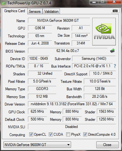

Ja also mein System zeigt mir nur die Geforce 9600m gt an! würde ja sicher im geräte Manager stehen oder gpu-z, wenn ich eine igpu hätte oder irre ich mich da?
Hm bedeudet ich kann optimus nicht nutzen! lohnt es sich dann? egal wie gut die ati karte is, werde ich wohl nie an eine nvidia karte ran kommen die optimus nutzt oder?
Ach wollte mal was anderes fragen, bei gpu-z zeigt es mir an das meine karte pci X16 v2.0 unterstützt aber benutzt aktuell pci x16 v1.1! dachte es liegt evtl am stromsparen! habe die graka ja übertaktet un wenn ich kombuster laufen lasse, geht die ja hoch, aber es wird weiterhin v1.1 genutzt.. Notebook hängt am netzt un läuft auf Hochleistung! da jemand ne Ahnung? sry für die vielen sätze ständig :D
Mfg
Speedcaster schrieb:
@Ivxy
Vielen dank :)
Der wird aber nötig sein. Die eGPU benötigt ja nochmals 256mb zum adressieren... und da dein Notebook jetzt schon nur mit der HD3000 schon auf 3,25GB kommt. Ich sehe in deinem Screenshot direkt keinen Hinweis, das du eine dGPU hättest, durch deren Abschaltung man diese Ressourcen freimachen könnte.
Mfg
Also ich habe herausgefunden, dass dein Samsung Notebook einen PM45 Chipsatz besitz, welcher ohne iGPU verkauft wurde. Optimus fällt damit flach. Auch ist der Chipsatz nur auf PCIe 1.1 ausgelegt. Das kann dann nur ein Auslesefehler sein. Der Chipsatz ist einfach zu alt, um PCIe 2.0 zu ermöglichen.

Hallo Eisbrecher!
Ja mit dem Chipsatz hätte ich auch schreiben können -.- sry!
hier mal nen bild von gpu-z!
