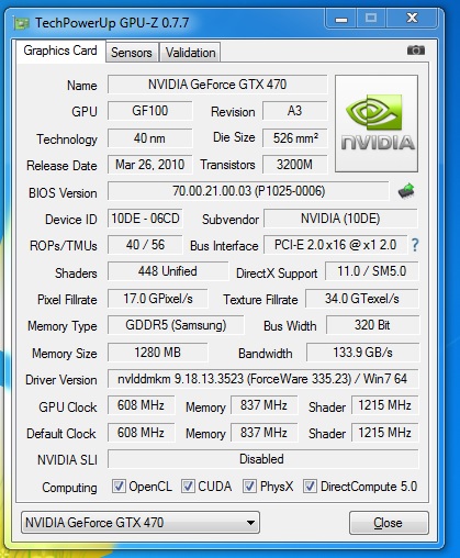

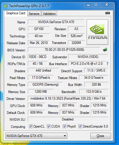

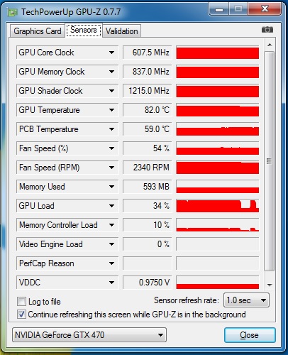

Schau mal bei der GPU-Auslastung, mit z.B. GPU-Z ob du eine PCI-e 2.0 Verbindung hast, Beschreibung in meiner Zusammenfassung.
Ach ja eine GTX 770 ist zu stark für ein Dual-Core, habe ja das was du willst, und musst sagen, ist zu stark für den Dual-Core. Ich würde da ehr eine kleine GTX 760 nehmen, in der Hoffnung das die Verluste nicht so stark (bei mir ~20%) sind wie bei der GTX 770, das ist auch in meiner Beschreibung zu finden xD.
@Ivxy
Ja das denk ich mir das die 770gtx nicht voll ausgeschöpft werden kann. Allerdings bin ich bereit die 80 € mehr zu bezahlen. Kann Sie ja noch lange verwenden bzw in ein richtiges System einbauen.

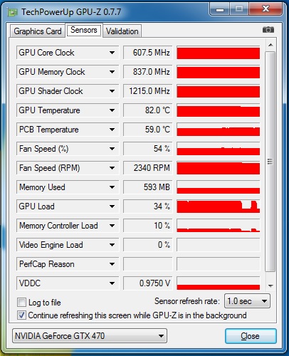

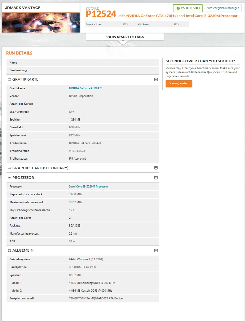

Hier noch folgende Screenshots, um auf deine Frage einzugehen.
Und gibts denn nun ne Möglichkeit mit der externen Grafikkarte zu booten?

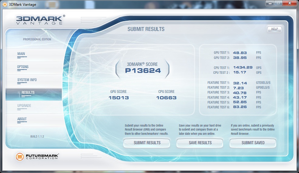

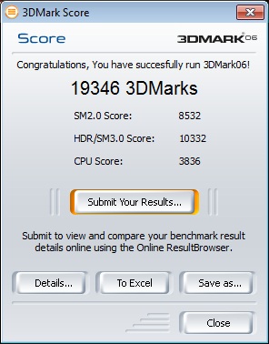

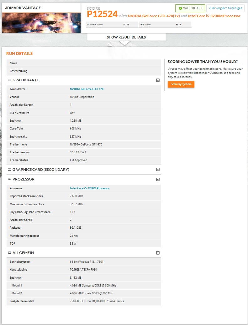

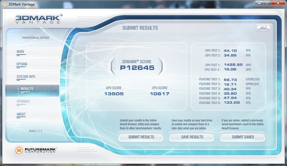

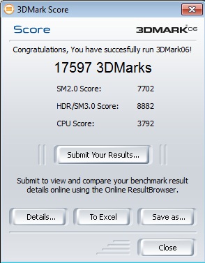

Update mit 8 GB Arbeitsspeicher.
3DMark 06
3DMark 11
3DMark 13
3DMark Vantage

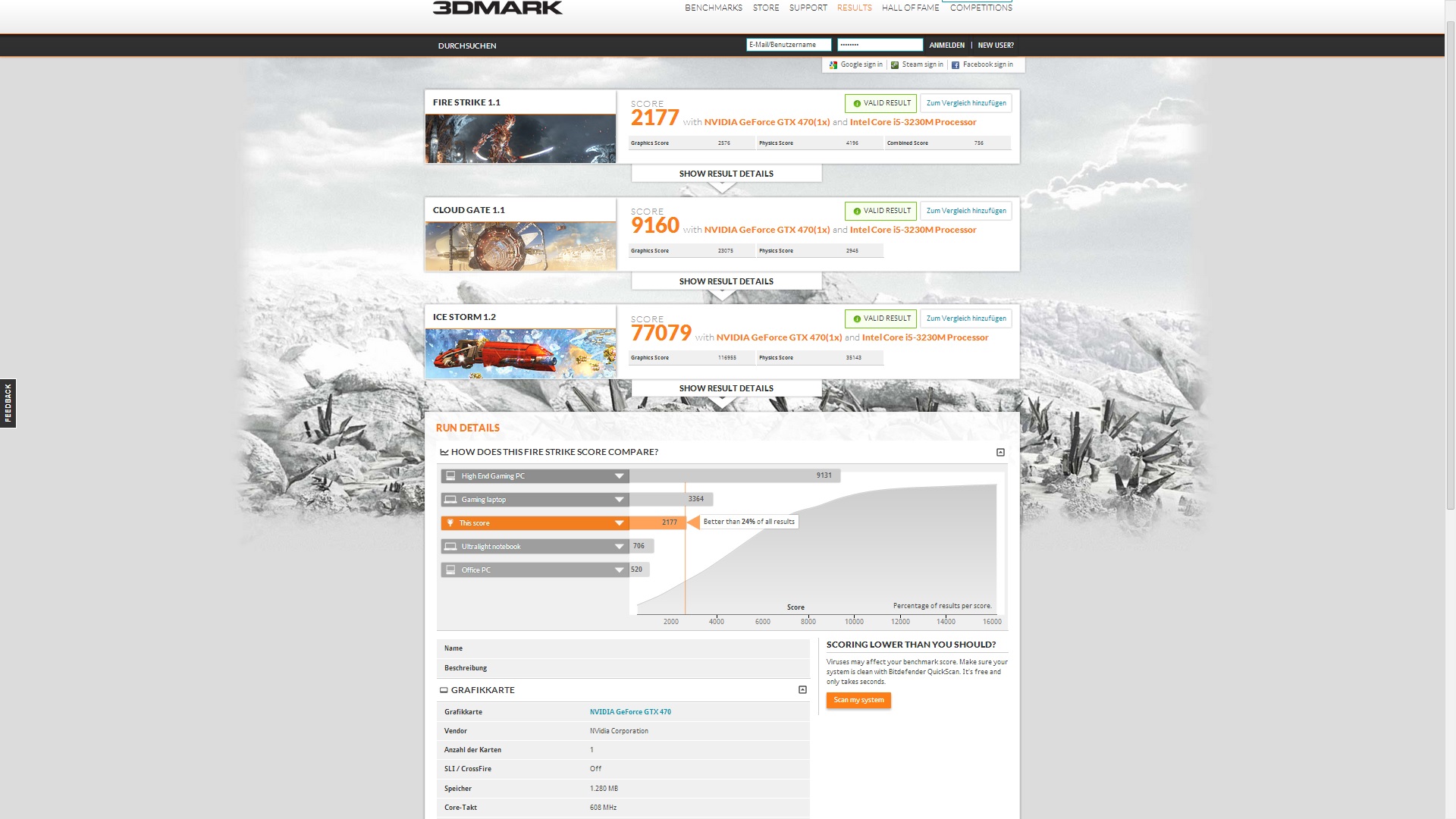

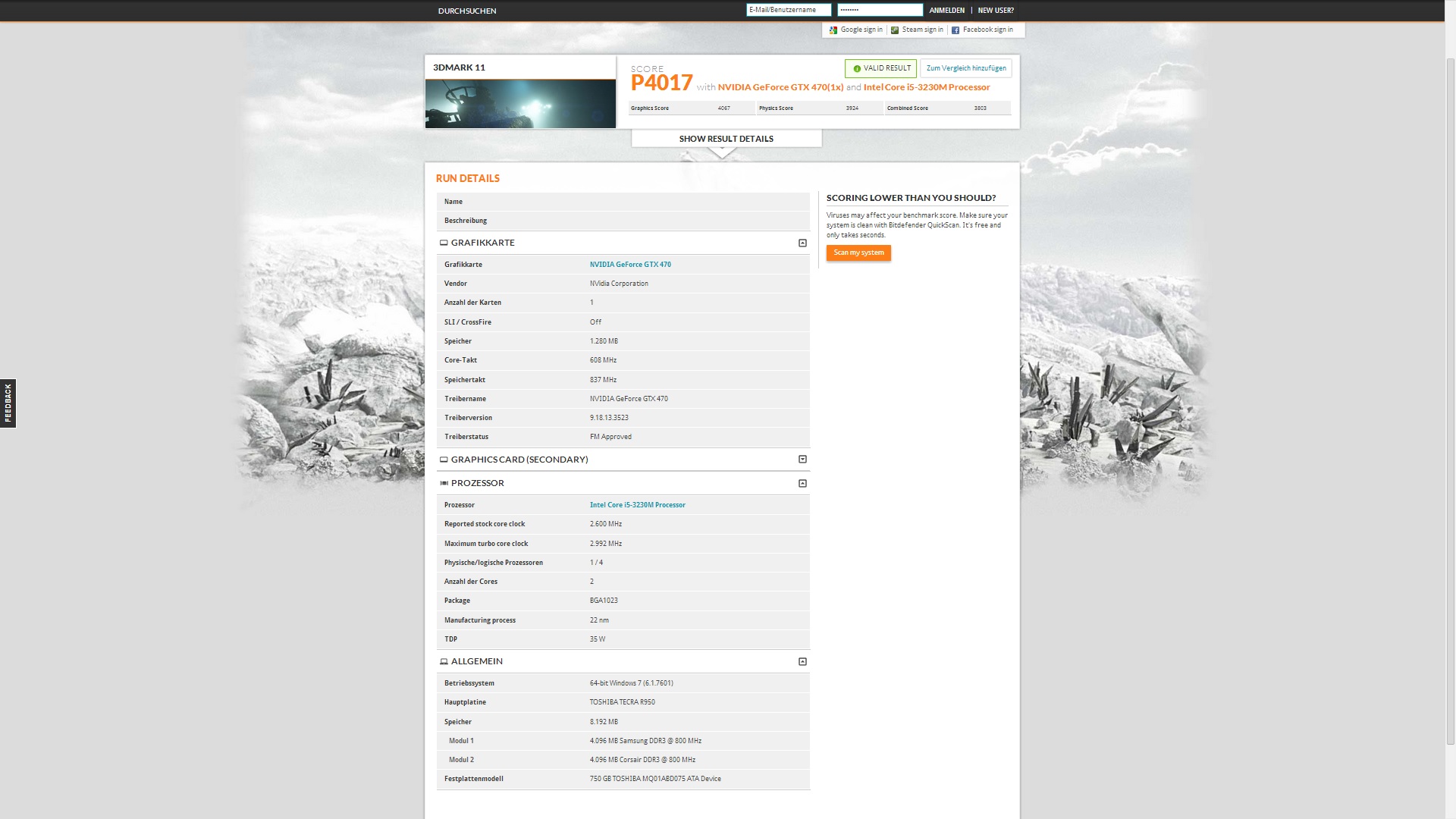

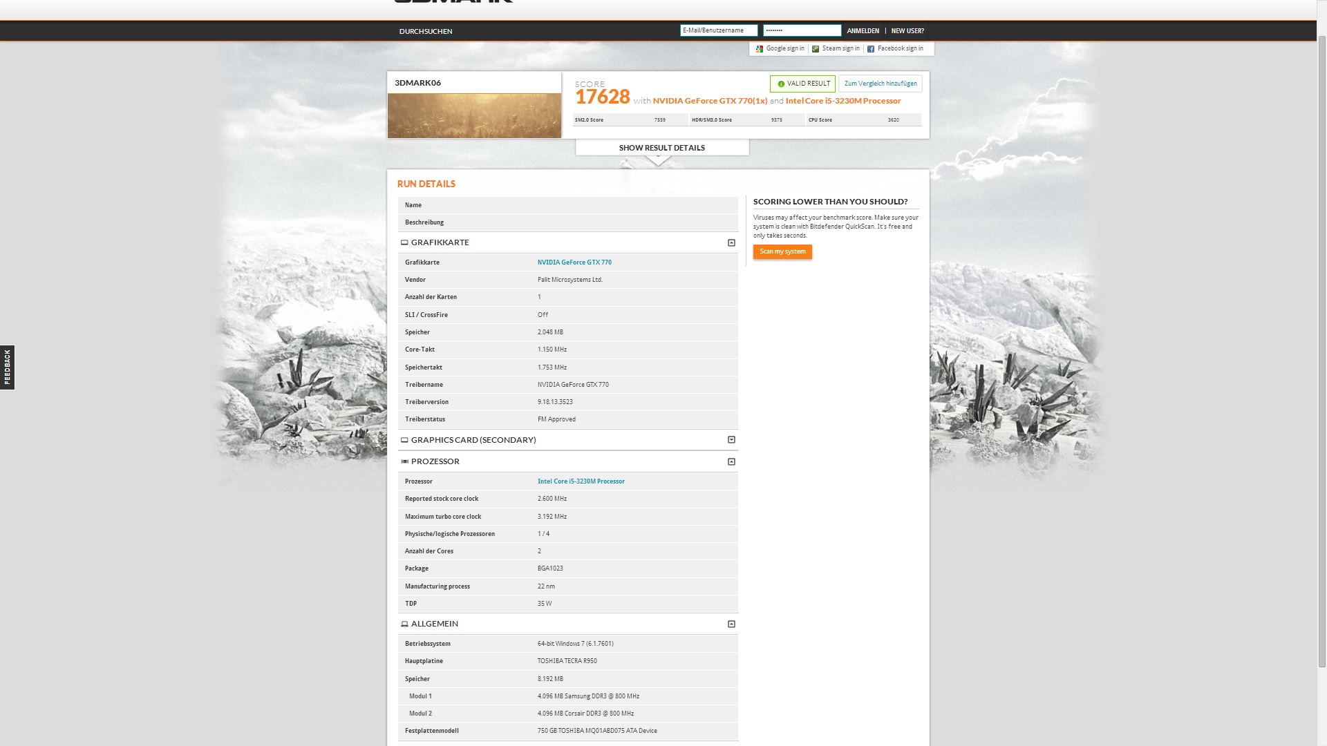

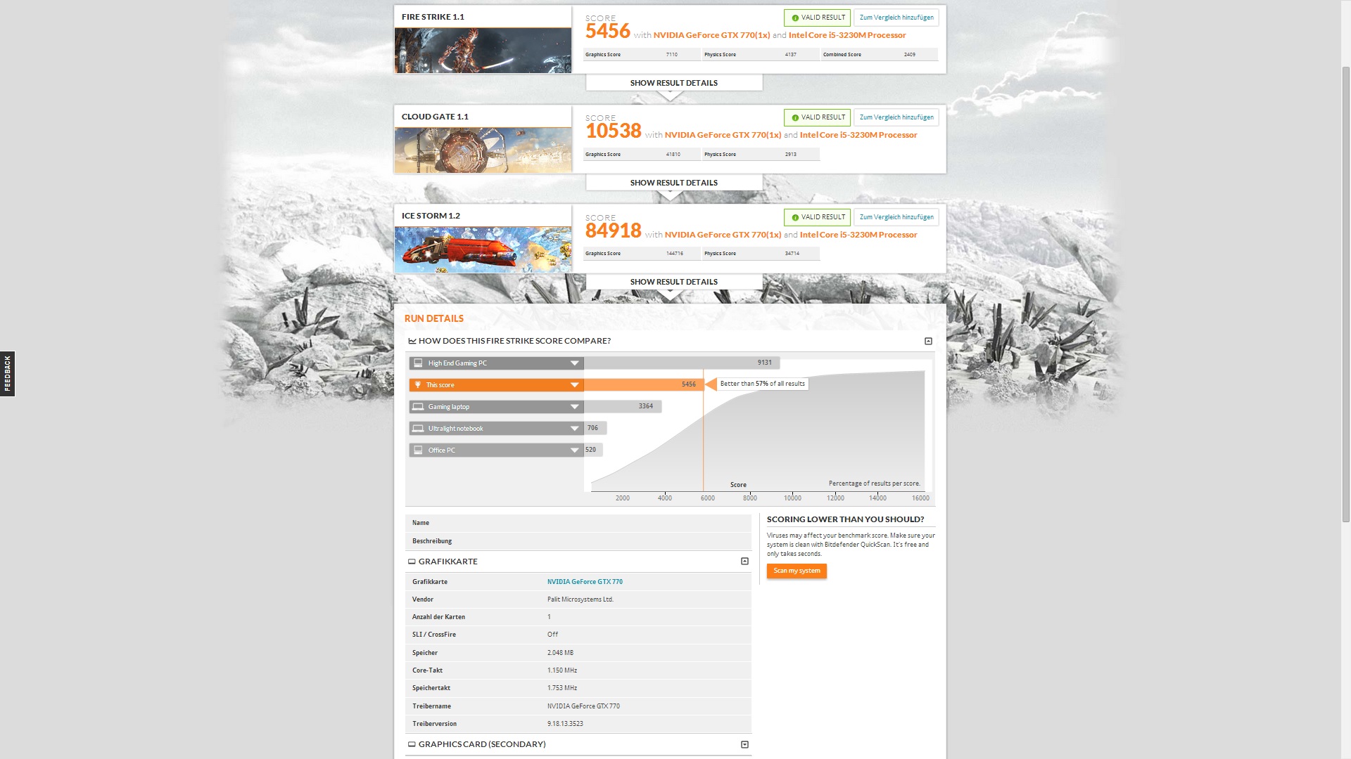

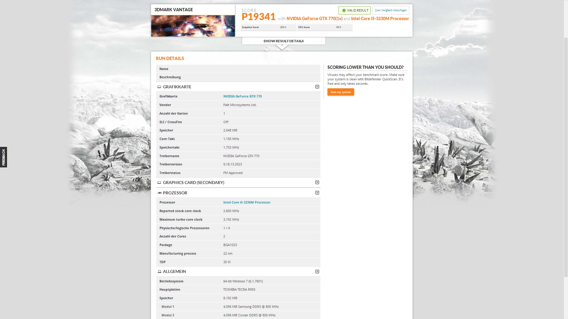

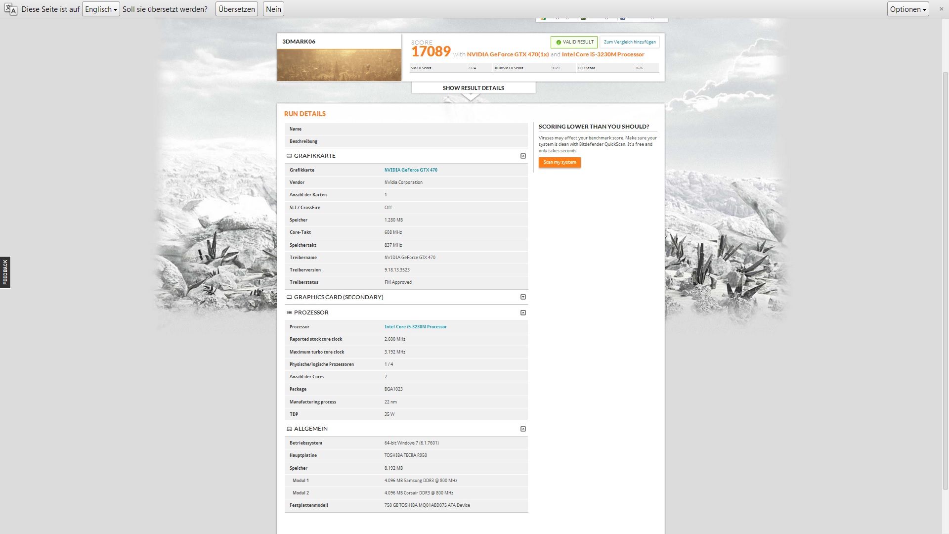

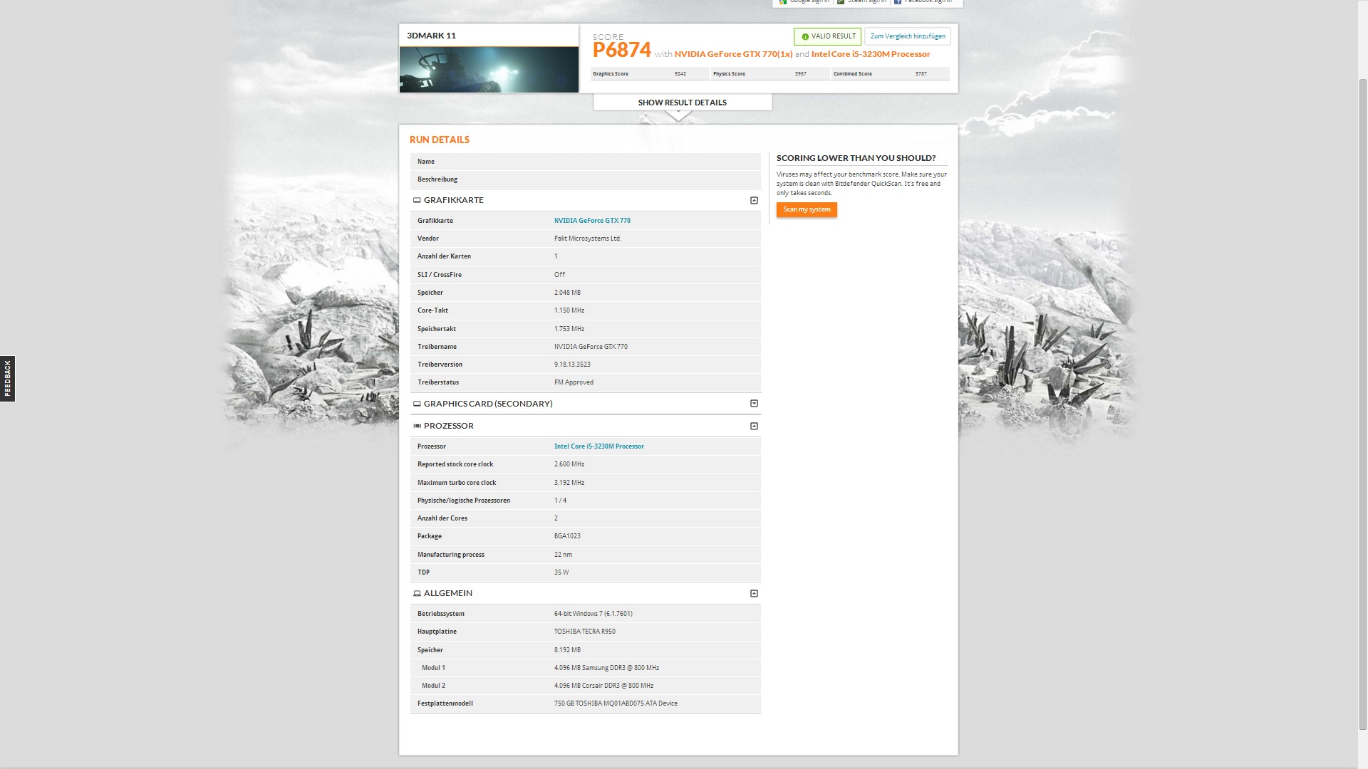

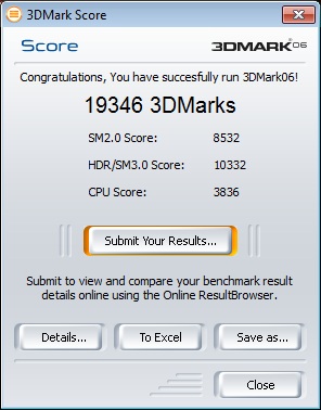

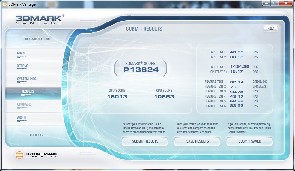

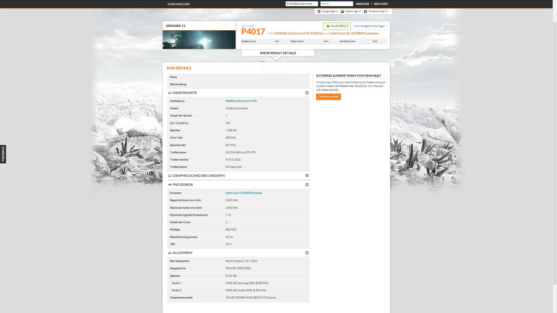

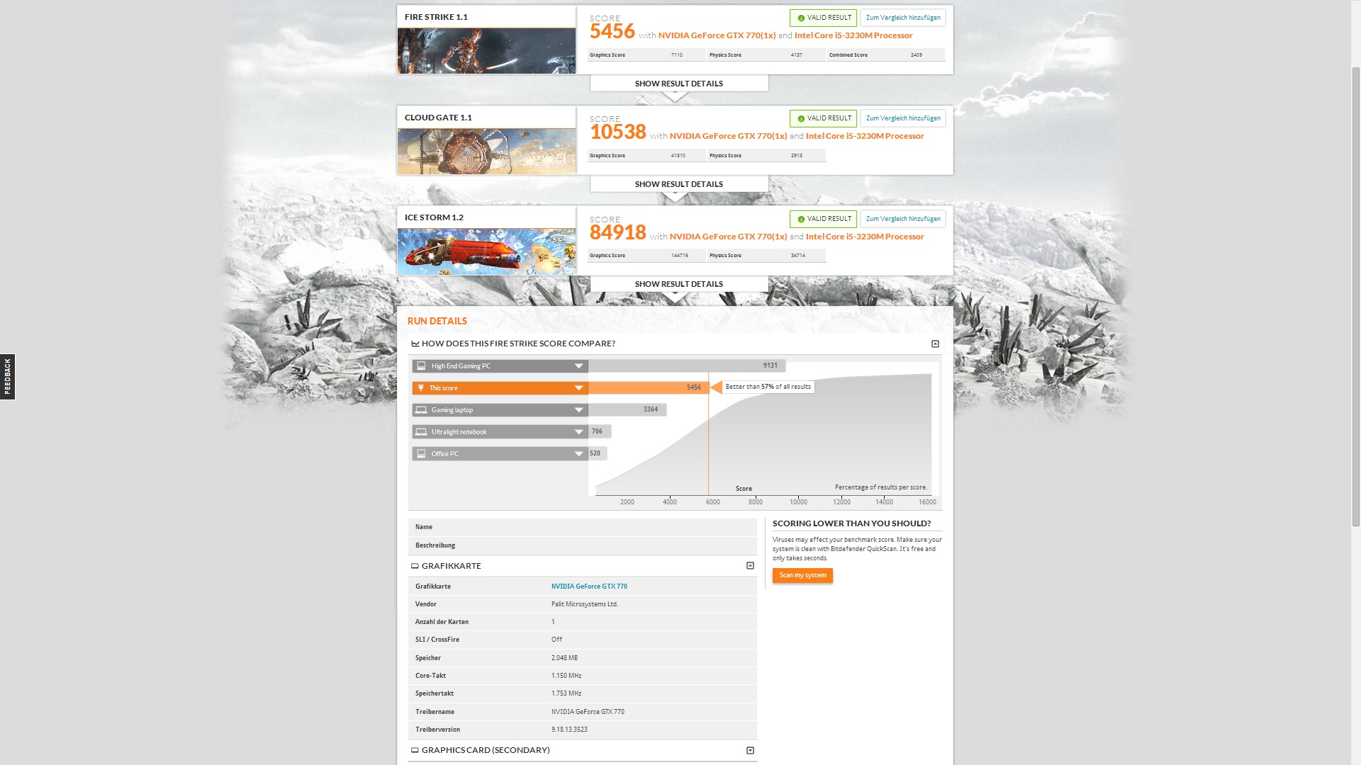

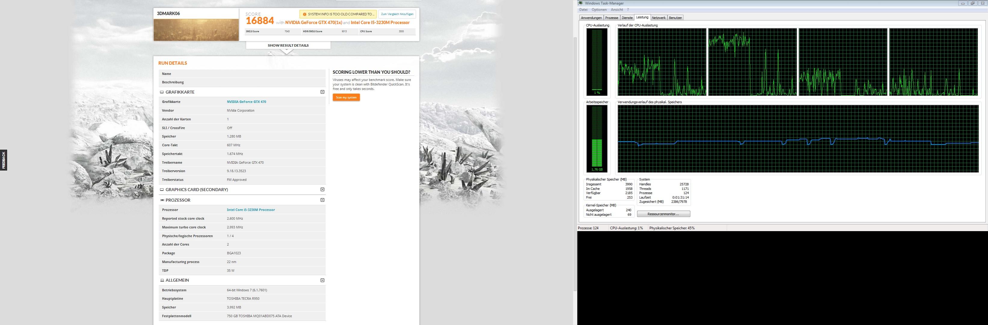

So meine 770 GTX von Palit ist gestern eingetroffen.
Habe Benchmarks durchlaufen lassen. Die Ergebnisse teilen sich in beide Richtungen.
Was mir aufjedenfall gleich zu beginn der Benchmarks aufgefallen ist. Meine Grafikkarte summt/fliept bei Grafikanwendungen und Berechnungen.
Vermute mal das dies das berühmte Spulenfliepen ist. Scheint bei Palit wohl öfters vorzukommen... :eek:
Hatte nie eine und man hört es gerade schon gut, da alle Teile noch bei mir offen rumliegen.
3DMark 06
3DMark 11
3DMark 13
3DMark Vantage
Weiss net so genau was ich davon halten soll. Bei weniger Grafikaufwendigen Spielen bringt sie nur bisschen mehr Leistung als meine 470 GTX bei Grafikaufwendigeren mehr.
Das Spulenfiepen hat meine GTX760 auch... im Gehäuse ist es nicht mehr wahrnehmbar. Ein Reklamationsgrund ist es ja leider nicht und muss bei dem vielfachen Auftreten wohl so hingenommen werden. Außer du machst halt von deinem Widerrufsrecht gebrauch. Aber ob die nächste Karte, selbt von einem anderen Hersteller, dann auch nicht darunter leidet?
Die Ergebnisse sind für den i5 gut bzw. besser, wenn man es mit Ergebnisse vom techinferno-Forum vergleicht. Hoffen wir mal, dass die angekündigte Verschlankung der API des nächsten Nvidia Treibers etwas bezüglich der CPU-Leistung bringt.

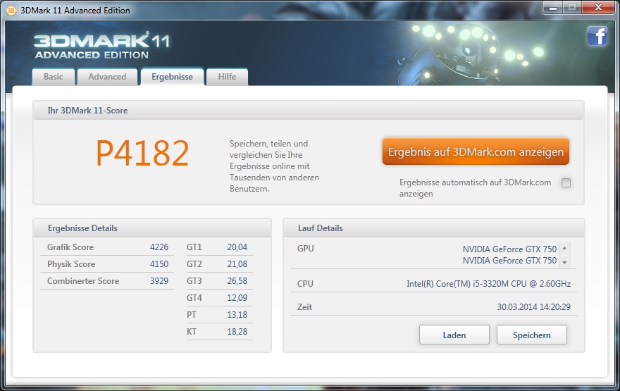

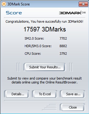

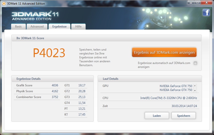

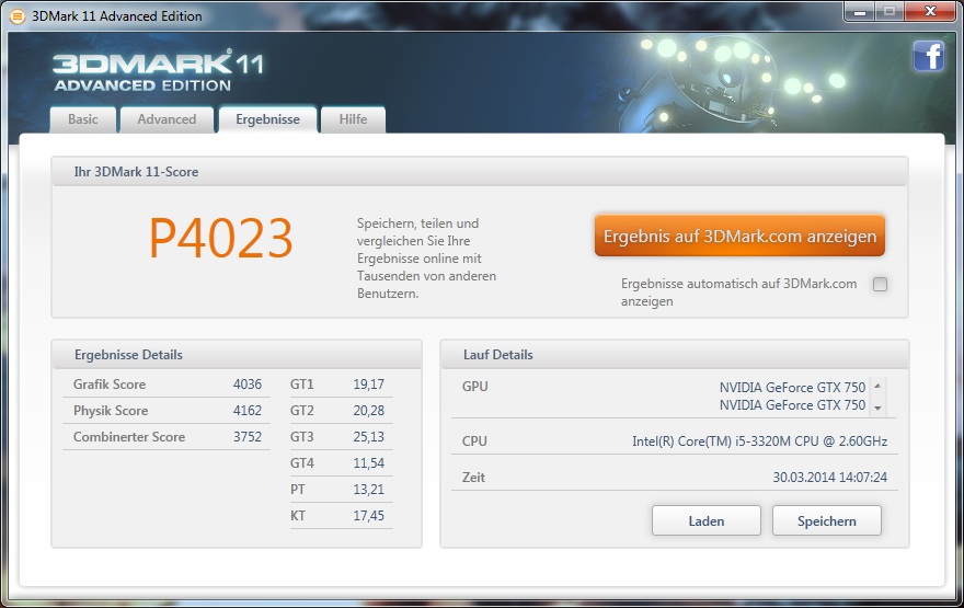

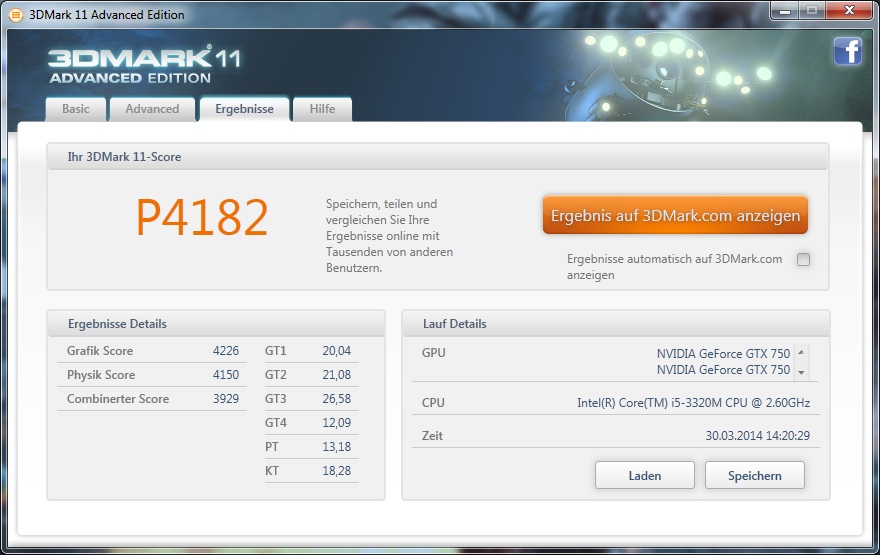

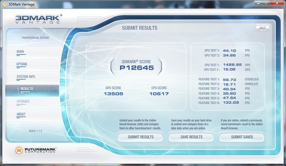

Hi,
ich hab auch mal ein paar Benchmarks durchlaufen lassen, hier die Ergebnisse.
Gruß
Edit: Einmal auf dem internen Monitor meines X230 und einmal auf einem externen Monitor, jedes mal im "Performance-Set".

Sofern 3DMark den Core-Takt der GTX 770 richtig ausließt, hast du sehr gute Ergebnisse. Ich komme mit OC zu ähnlichen Ergebnissen wie du. Und das mit den 80€ verstehe ich xD...
