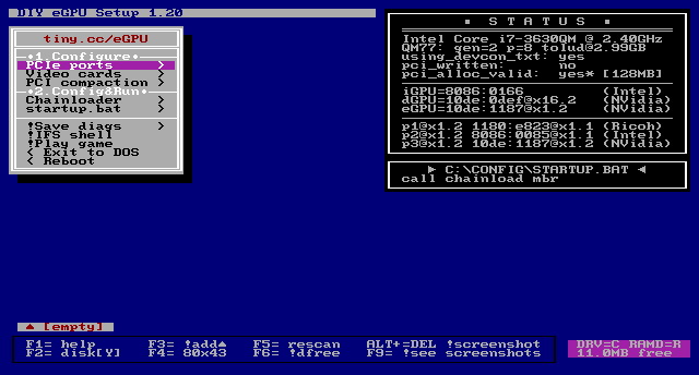

Ich habe jetzt mal Setup 1.20 versuchsweise installiert und bin erstaunt, dass sich doch relativ viel geändert hat. Die haben anscheinend auch einen ganz neuen Programmierer dafür gewonnen, nach dem der vorherige "Gauner" die Donations für die Weiterentwicklung gestohlen und für sich missbraucht hatte.
Auf der Hauptübersicht siehst du links deine Menüoptionen und rechts den aktuellen Stand deiner PCI-Konfiguration. Da steht der momentane TOLUD, "pci_alloc_valid yes*" ist der wichtigste Wert, an dem zu sehen kannst, dass alle PCI-ressourcen auch allen Geräten zugewiesen sind. Bei "no*" sieht man dann, dass etwas nicht stimmt bzw. man noch nicht fertig ist.
Darunter hast du die aktuell verbunden Grafikkarten aufgelistet. Hinter dem "@" steht die aktuelle Anbindungsbandbreite und der PCIe-Typ... ergo bei der eGPU-Nvidia eine x1-Verbindung mit PCIe 2.0, also x1.2
Zu letzt darunter stehen noch die Ports, welche die Grafikkarten (ohne die dGPU) besitzen, d.h. p1, p2, p3 und wieder jeweils die Bandbreite und PCIe-Typ.
Bei dir müsste es nun eigentlich reichen, da du sowieso keine dGPU besitzt, den Adressraum auf ein höheres 32bit Level anzuheben. In älteren Setup 1.x Versionen war das eben noch als Erhöhung auf 36bit angegeben.

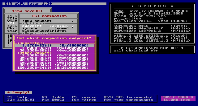

Du musst eigentlich nur die Option unten im Bild suchen und unter "suggested" die Option zwei mit 4.00GB - 32bit auswählen und mit Enter bestätigen. Dann zurück in die Menüübersicht und Chainlaod->Test Run und in's OS booten.
Bezüglich der Automatisierung muss ich mich auch erst wieder durchkauen... einige meiner alten Optionen sind komplett rausgefallen.
Wenn das im Testrun nicht funktioniert, dann versuche mal den Link meines letzten Posts... dort steht etwas von einer Macbook-Besonderheit, das man erst diesen VGA-Output aktivieren müsse, um den Error12 wegzubekommen. Ist zwar eine untypische Lösung... aber wenns bei dem funktioniert hat.

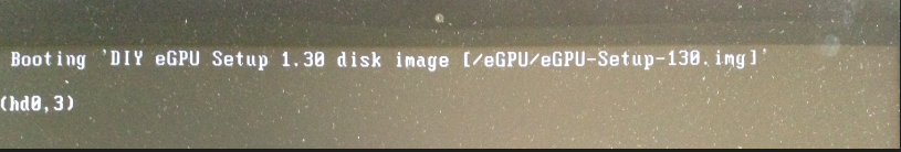

bei mir kommt ja nichtmal das Menü mit dem pcie typen usw
es kommt nur der schwarze text das er in die disk image booten will aber es passiert nichts
sollte ich es mal so ca 10 min booten lassen was meinst du?
Dann ist anscheinend schon bei der Installation was falsch gelaufen. Du installiert es in Windows7, in dem du das Archiv auf C:/egpu entpackst, dann setup-disk-image.bat ausführst und darauf dann noch im gleichen Fenster das mounten per YES durchführst. Dann sollte beim nächsten Neustart eigentlich bei der Auswahl im Bootcamp "Setup 1.30" zusätzlich vorhanden sein.
Schau mal in die FAQ unter Erstinbetriebnahme... dort steht, wie du die Setup 1.x Installation nochmal rückgängig machen kannst und versuchs dann nochmal.
Ach ja und probier mal den besagten Link, auf den ich schon die ganze Zeit hinweise. Evtl. ist Setup 1.x in deinem besonderen Fall auch nicht die zielführende Lösung.
