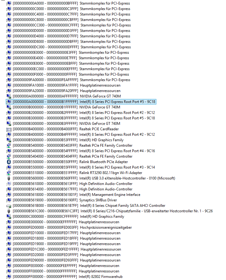

Ich habe letzte Woche mir ein HP Pavilion 15-n287ez gekauft. Dieses hat einen i7-4500u, eine GT740M und 8GB RAM.
Da für X-Plane die GT740M doch zu schwach ist, denke ich über den Kauf eines EGPU Systems nach.
Leider komm ich mit den Auslesen des TOLUD-Wertes nicht klar, könnte bitte jemand ihn für mich herausfinden? :)

Dein TOLUD liegt bei 2,5 GB, also alles prima. Dem Rest kann man nur so zusagen, der Erfolg hängt dann vom Gerät selbst ab.
