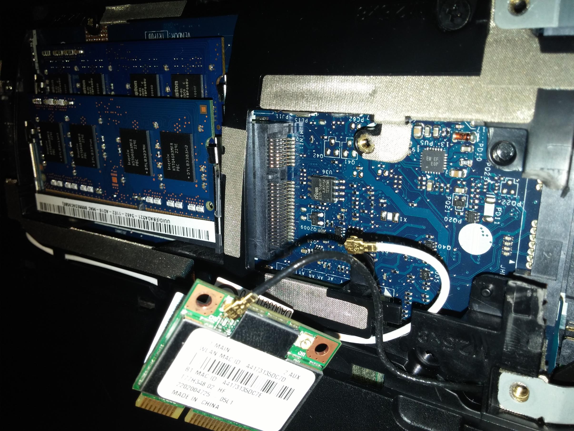

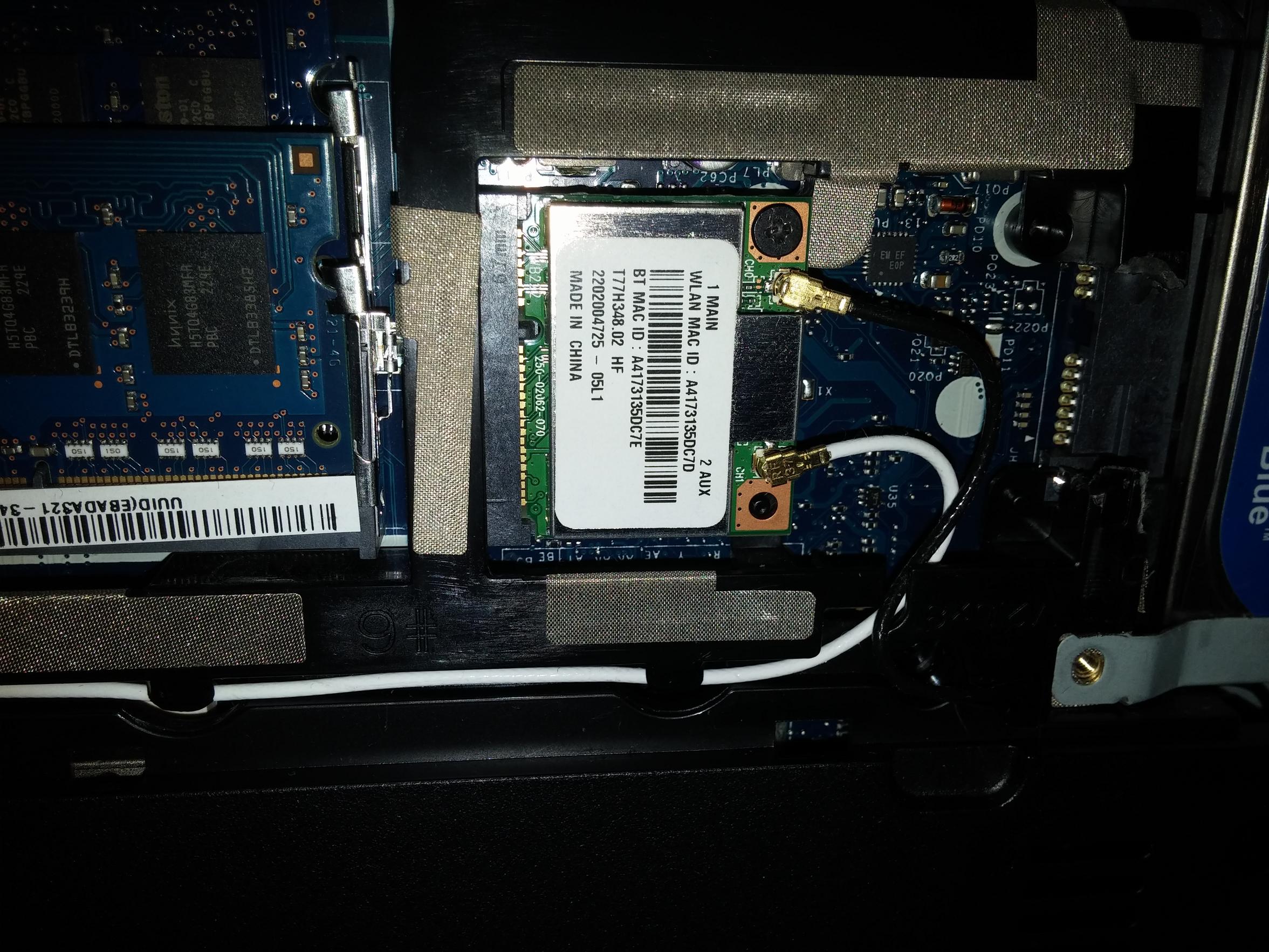

@ Ivxy
Ich habe die PE4L in den Slot rein getan wo die Wlan Karte schon war (Ich habe zuerst die Wlan Karte rausgenommen und
die PE4L dann dort reingesteckt *siehe Foto*). Also bezweifle ich dass es eine mSata Slot ist.

Habe nachgeschaut. Das WLAN-Modul ist mPCIe (nach der Produktnummer gegoogelt). Das kann es also auch nicht sein.

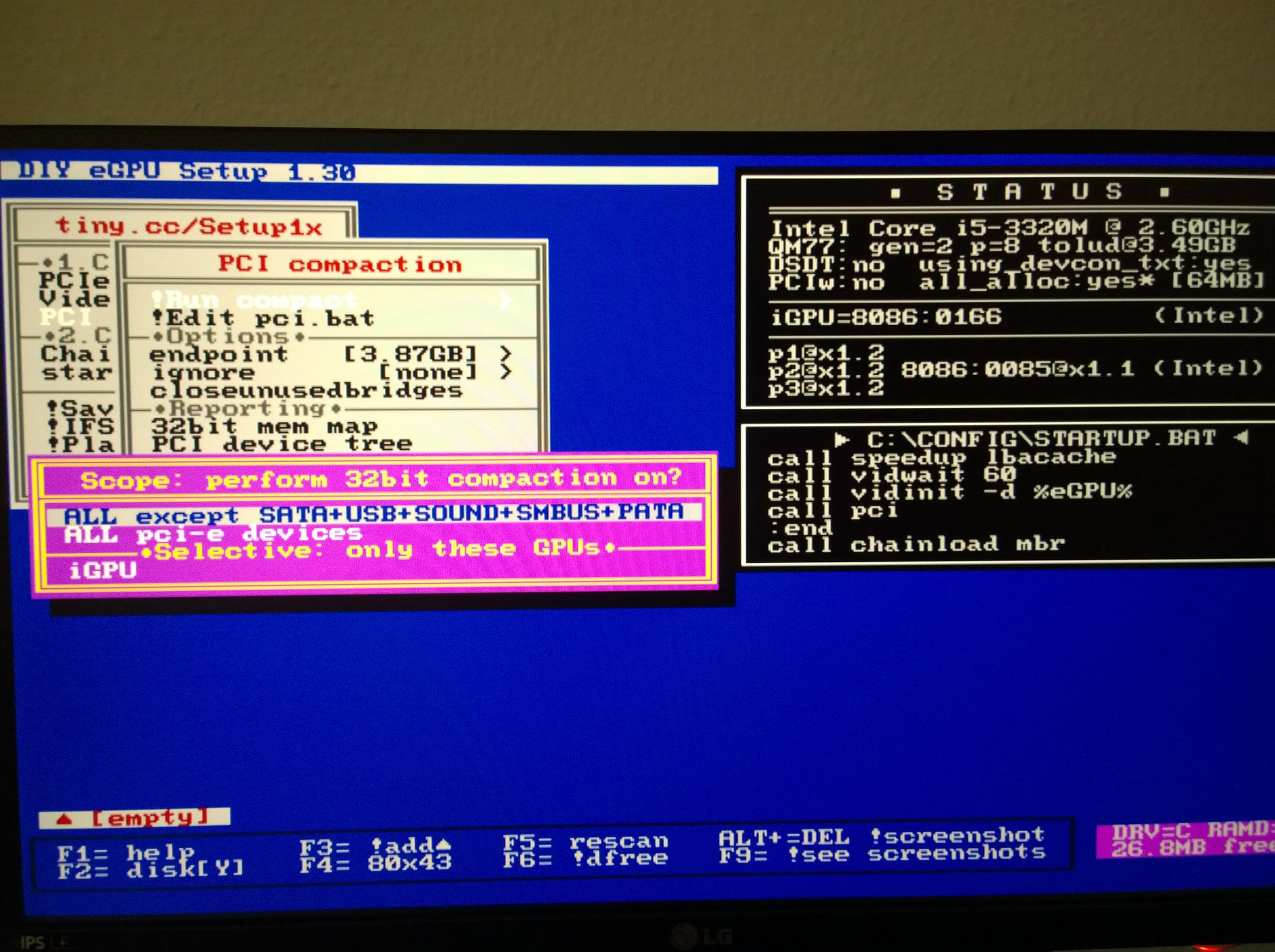

Hast du den DSDT wieder rückgängig gemacht? Der TOLUD laut Screenshot steht nämlich auf 3,25GB.
Den Screenshot habe ich vor einigen Tagen gemacht.
Den DSDT habe ich aber auch noch nicht zurückgesetzt da mir hier noch keiner auf meine Frage geantwortet hat, wie das funktioniert und ich nichts dazu gefunden habe.

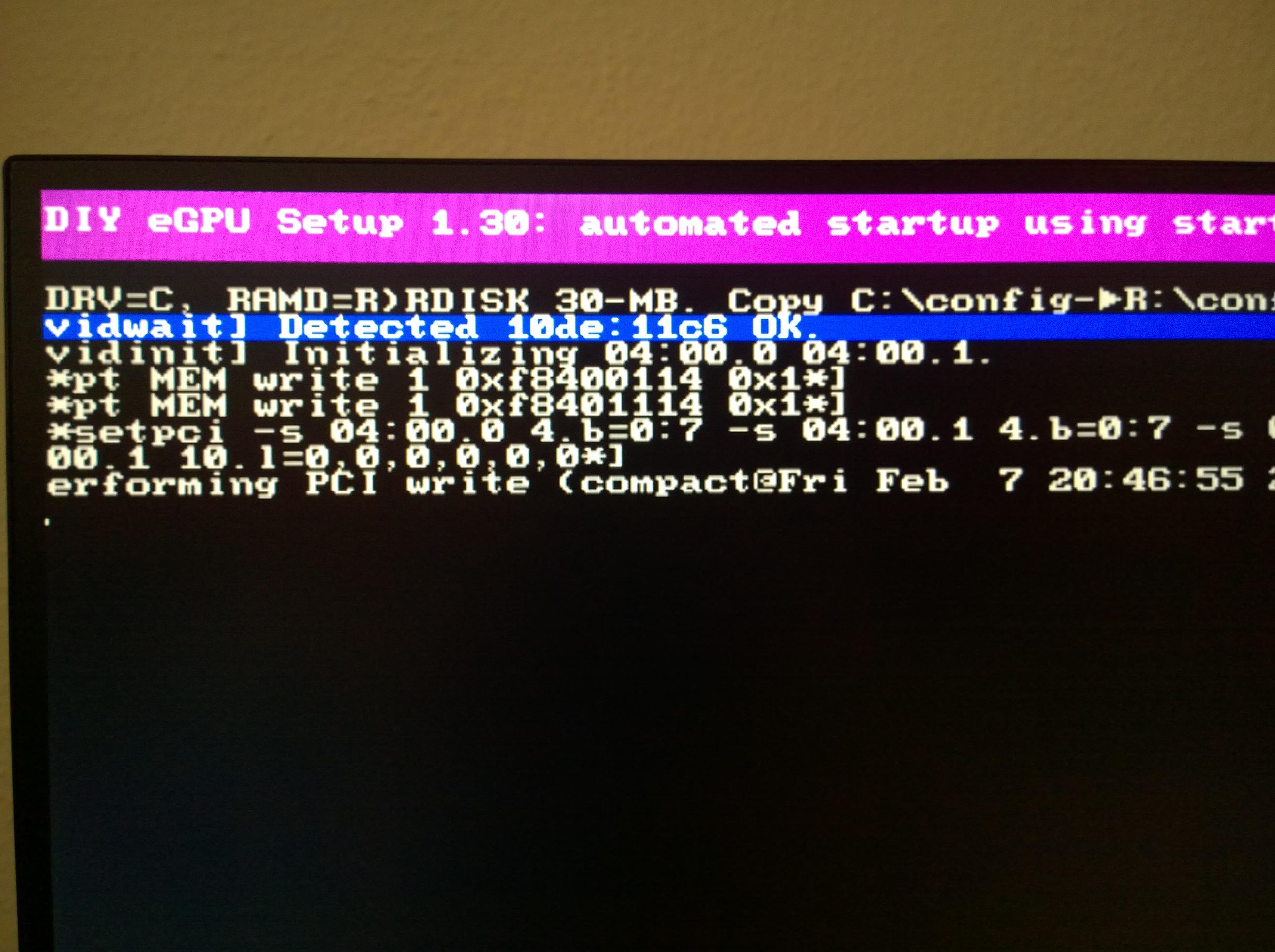

Hallo Leute,
ich glaube ich habe es fast geschafft, nur bräuchte ich Hilfe bei Setup 1.3 mit der Einstellung für die Lösung des code 12 Problems.
Wie läuft die Einstellung normalerweise ab?
Kann es sein das ich etwas spezielles einstellen muss da ich einen Dell Laptop besitze der den Wert wieder zurückstellt?
Vielen Dank schonmal
Danke, habs hinbekommen :)

@JanZz: Und wie hast du es hinbekommen?
@Mike-3: Error 12 heißt, dass dein TOLUD nicht ausreicht, was durch die 3,25GB ja offensichtlich ist. Also musst du quasi einen Fehler beim DSDT-Overrite begangen haben. Du könntest auch mal probieren, den TOLUD über die Option in Setup 1.x zu beeinflussen. Über "pci compatcion" -> "endpoint" -> auf 4,00GB (zweite Option von oben) zu setzen.
Zum Automatisieren schau mal in die FAQ 6.1c)... oder über F1 die Hilfe im Setup 1.x, da ist das auch noch mal ausführlich erklärt.
Unter PCI Compaction / !Run Compact und dann unter dem Punkt (Selective: only these GPUs) dann IGPU / EGPU einfach nochmal ausgewühlt. Der Punkt fehlt hier jetzt, weil ich die EGPU nicht gestartet hatte. Aber danach gings sofort. Das habe ich bei den ganzen anderen Wechseln nie machen müssen. Aber Hauptsache es funktioniert wieder.

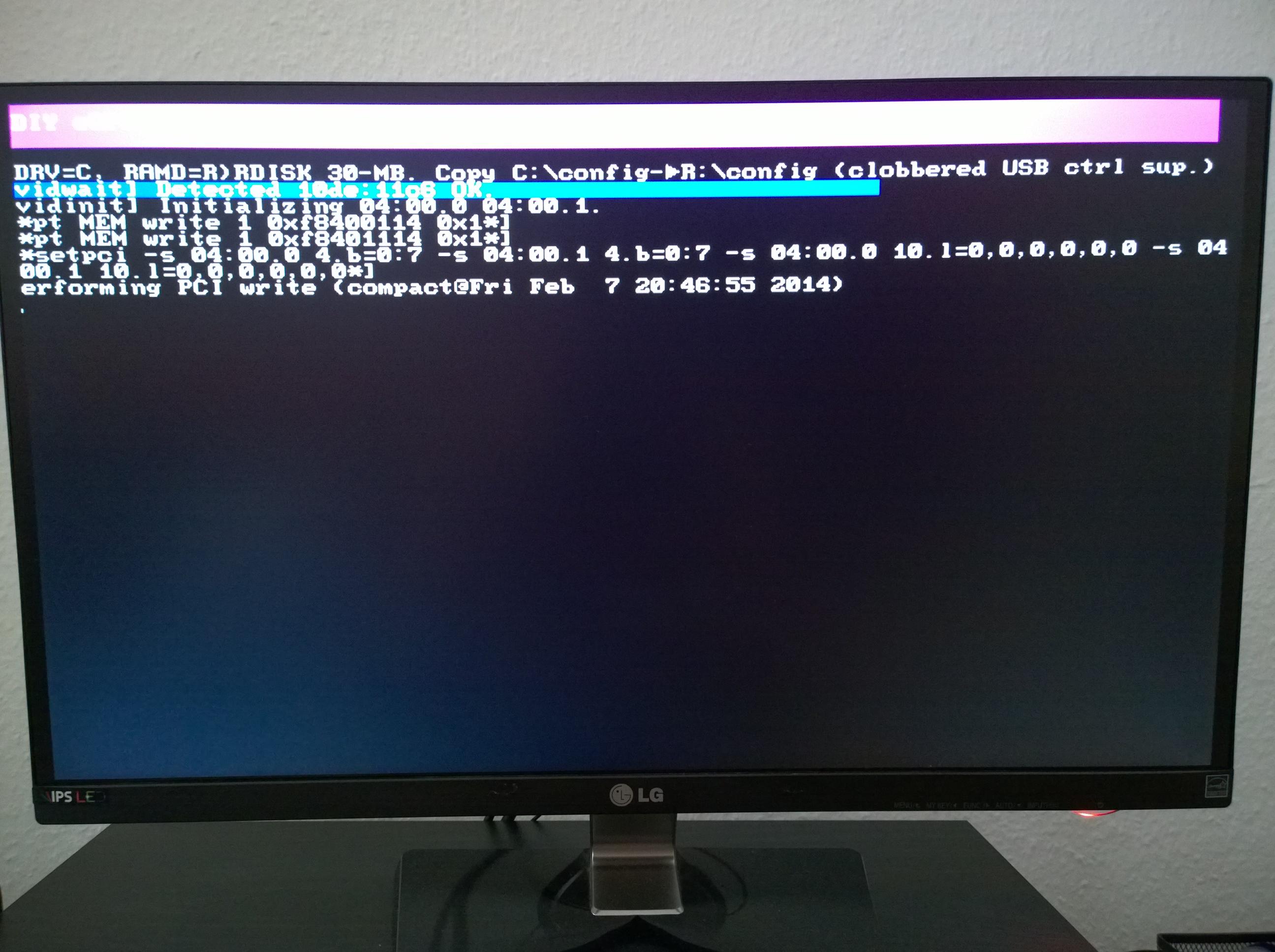

Habe es jetzt mit verschiedenen Setup 1.x compaction-Einstellungen versucht und damit den code 12 losgeworden, jedoch hat sich auch nach einem weiteren zusätzlichen DSDT mein TOLUD-Wert in Setup 1.x nicht verändert, trotz verschiedener Einstellungen.
Nachdem ich den code 12 los war ging es wieder mit code 43 los. Also habe ich den AMD-Treiber nochmals deinstalliert und Installiert und dann hing mein PC wie früher immer sobald er die eGPU nach dem Windows-Logo mit blackscreen oder später wenn ich sie erst später eingesteckt habe.
Ich bin echt vollkommen ratlos......

Ja ich weiss, habe den Treiber auch schon aktualisiert gehabt und jetzt, als ich dieses Problem wieder gelöst habe läuft es wie vorher:
Wenn ich die eGPU einstecke und der Computer erkennt sie ist kurz danach blackscreen und alles reagiert nicht mehr....
