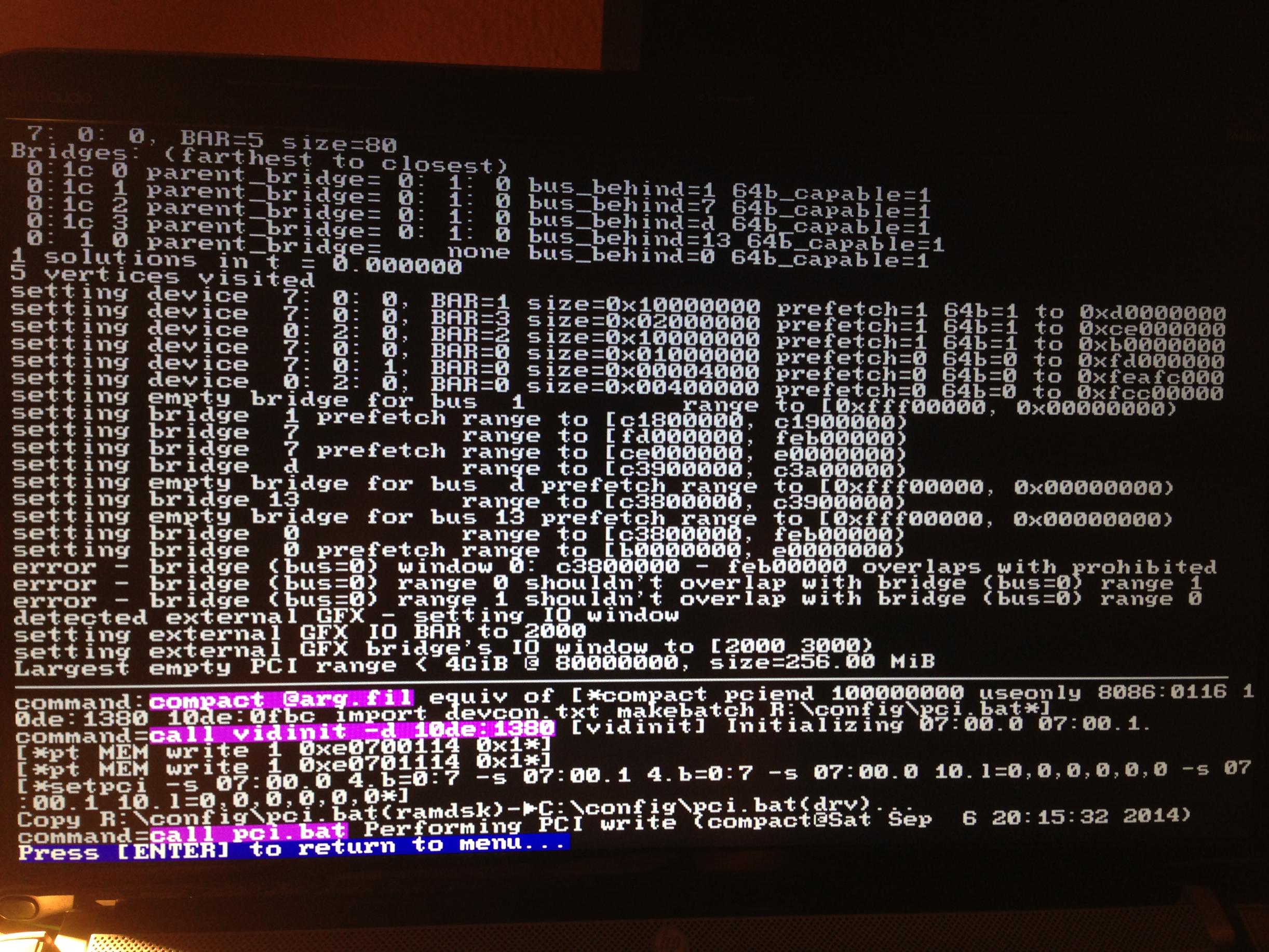

Das Problem konnte ich mMn eingrenzen: starte ich den Laptop mit der per PE4C 1.2 angeschlossenen GTX 750Ti und befolge dann die Schritte aus diesem Video hier, so startet der Laptop mit der eGPU, benutzt aber dabei die Intel HD 3000. Der nVidia-Treiber kann installiert werden, Grafik wird also erkannt (auch im Gerätemanager wird die 750er erkannt und ''funktioniert einwandfrei''). Bild wird aber wie gesagt über die ''Standard-VGA Grafik'' ausgegeben, was bei näherem Betrachten die HD 3000 ist.
Ob ich nun eine 32A/32/36 Bit Compaction durchführe ist wurscht. Aufgefallen ist mir bei der Compaction, dass ich ''Errors'' gemeldet bekomme (siehe Bild).
Laptop läuft mit verbauten 2GB RAM. Mit mehr kommt Fehler 12, wichtig wäre mir erst mal, dass es überhaupt geht ... mit 36 Bit-Compaction hat Setup 1.x nämlich tlws. seine Probleme.
Wie kann ich nun weiter vorgehen ? Erkannt wird sie, also muss man sie doch irgendwie zum laufen bekommen ??

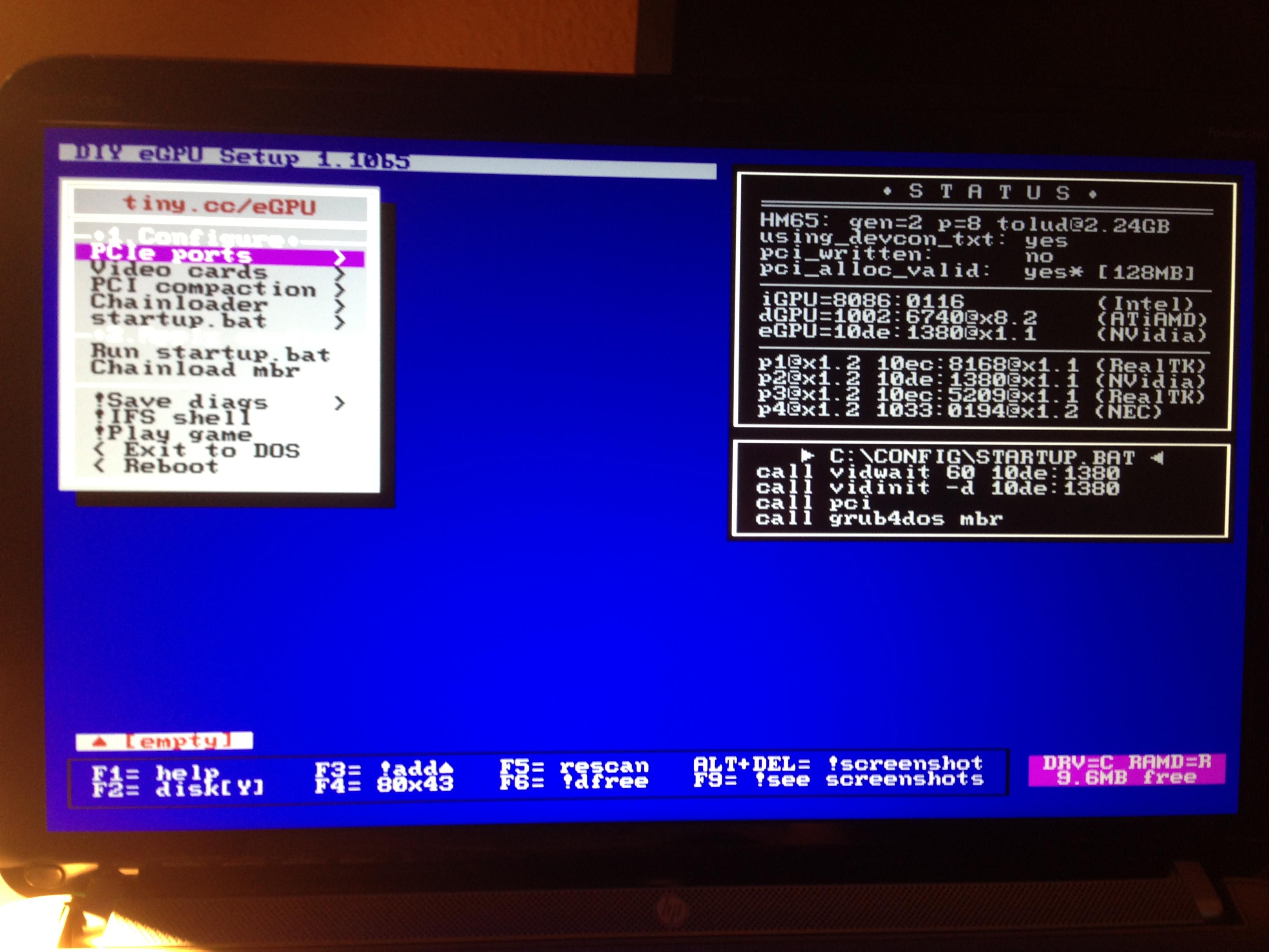

Mal eine Übersicht über mein Setup 1.x:

Was sagt den das Setup 1.x, wenn du es startest, quasi das Bild was Gangolf zum Schluss angehängt hat.

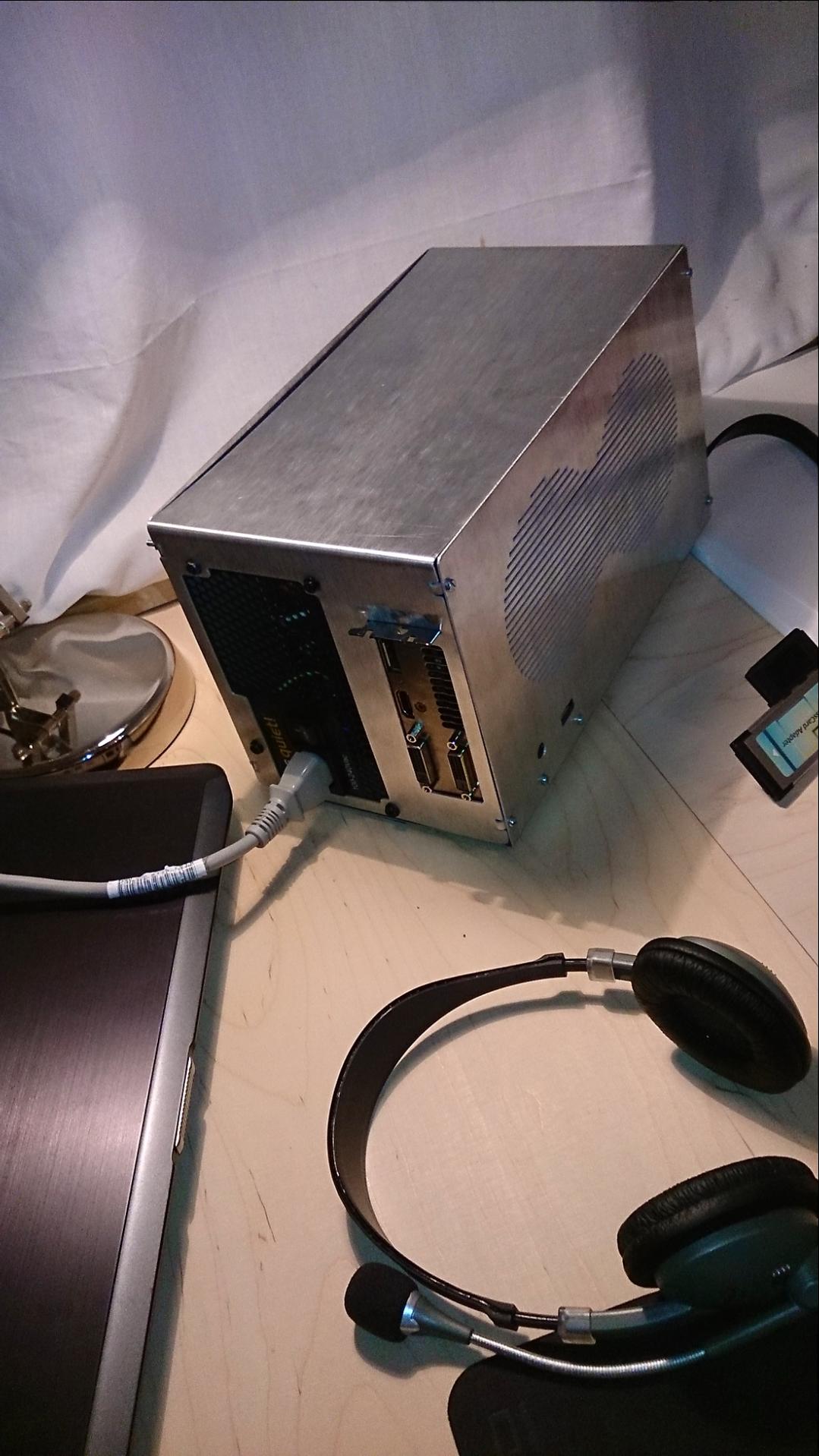

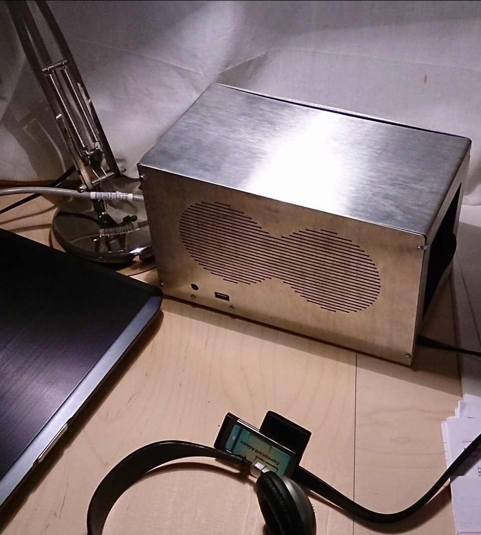

Zu dem Gehäuse:
nur die Staubfilter sind noch nicht montiert.....

Gehäuse und Lüftungsschlitze selbst geschnitten oder machen lassen? Evtl. mit Wasserstrahlverfahren geschnitten?
@Gangolf: Schicke mal den Screen mit den errors an nando4 bzw. poste ihn im techinferno-Forum mit deinem Problem. Vielleicht erkennt jemand das Problem, welches bei der Compaction vorliegt.

@Eisbrecher99
Ich habe das Gehäuse per Wasserstrahlschneiden aus einem 1mm Alublech gemacht.

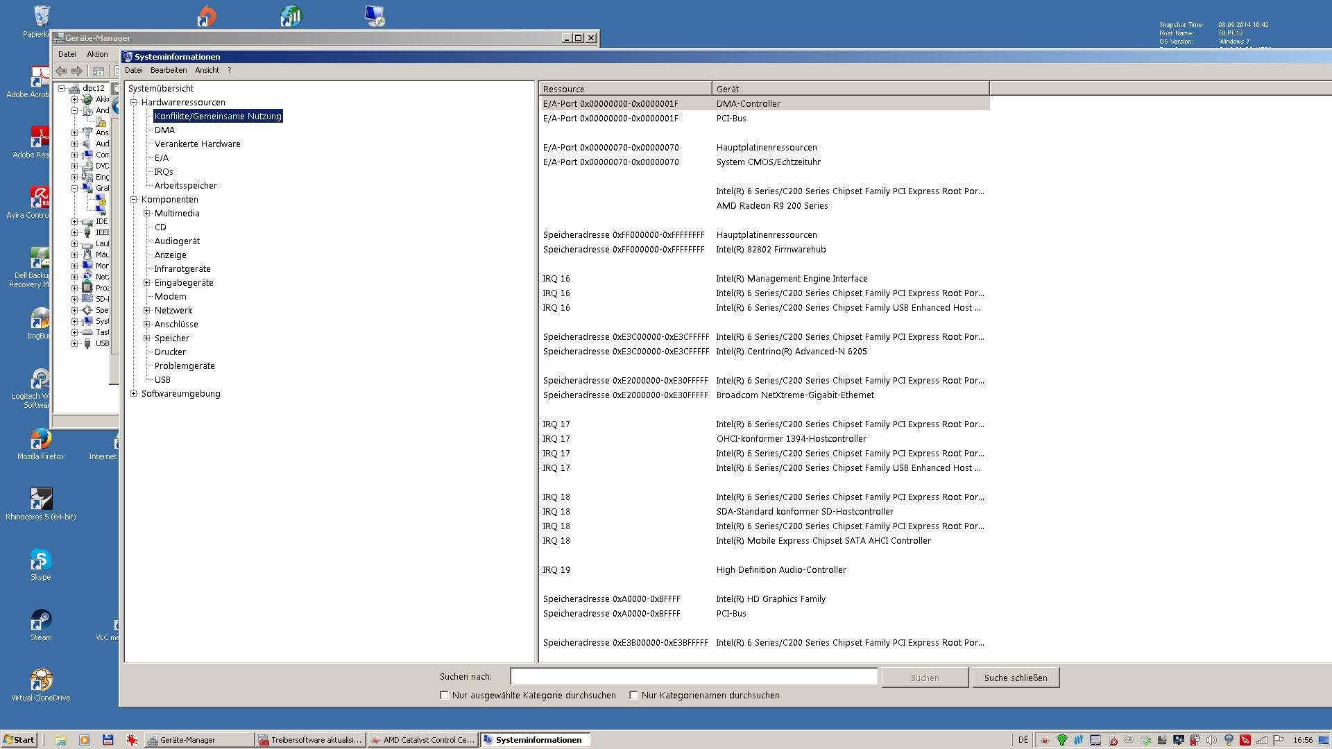

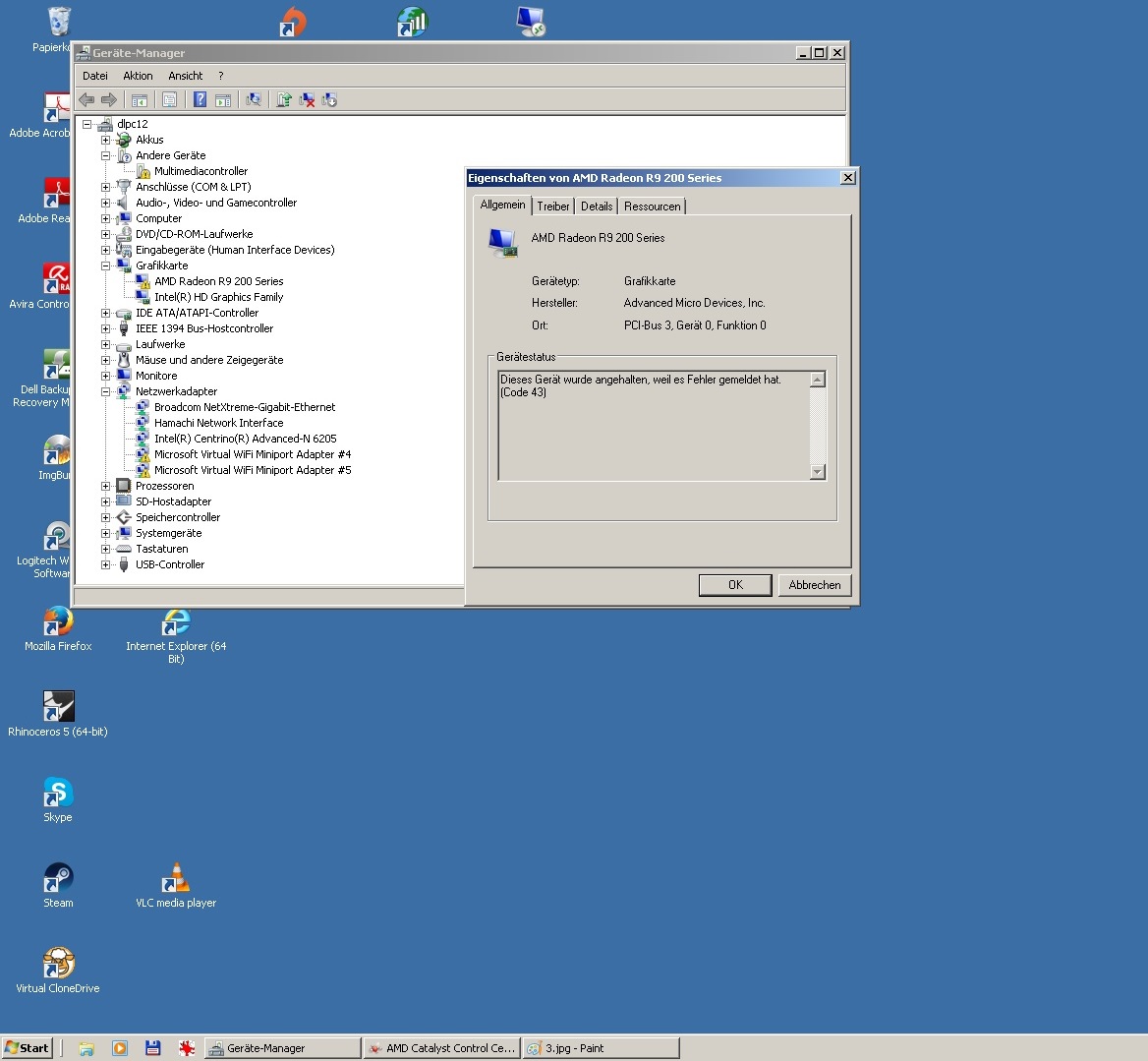

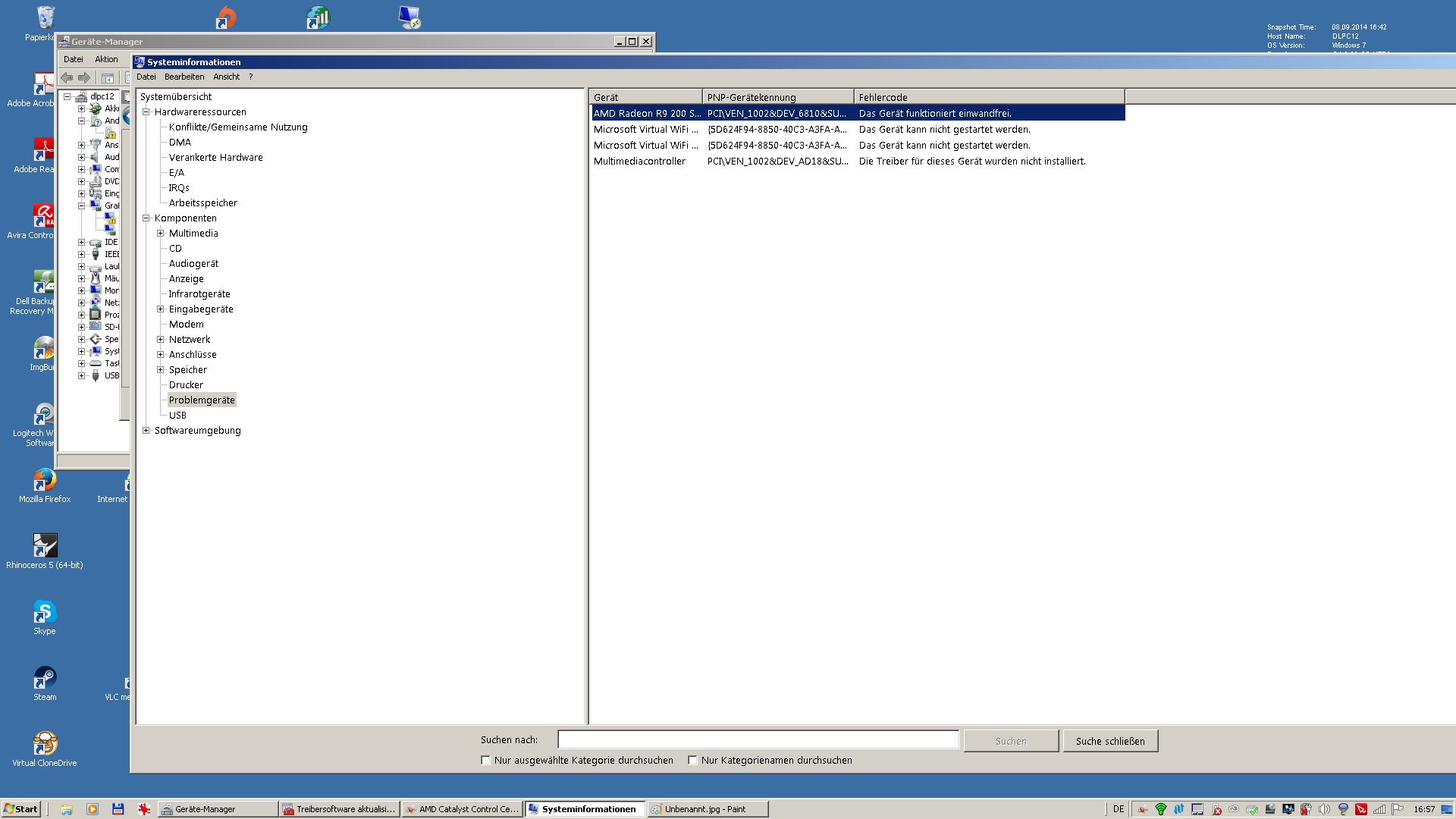

Also ich habe bei meinem letzten Versuch noch folgende Screenshots gemacht, vielleicht helfen diese bei der Fehlersuche.
Ich hoffe das klappt noch irgendwie ;)
Auf jeden Fall danke für eure Hilfe
PS.: Warum er die Wifi-Adapter deaktiviert weiss ich nicht. Der Multimediacontroller hat nichts mit der eGPU zu tun bei dem finde ich den Treiber nur nicht. Es handelt sich hierbei laut meines Wissens um den Cardreader....

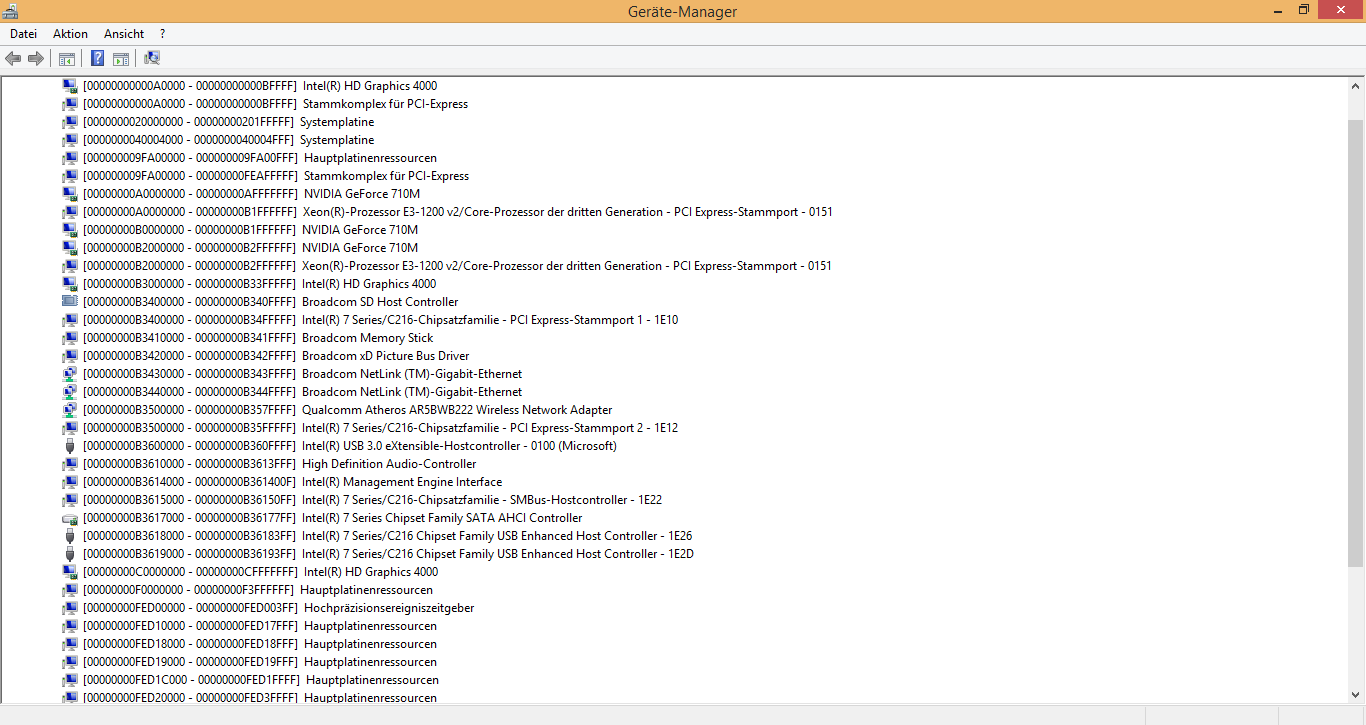

1) Hast du mal den TOLUD kontrolliert?
2) Auf welcher Position sind die SW-Schalter des PE4L v2.1b? (SW1 sollte auf: 1-2, SW2 auf 2-3 stehen)
2) (hat nichts zum Problem an sich zu tun, aber dir ist schon bewusst, dass dir mit der R7260x und somit ohne Optimus ca. 35% Leistung verloren gehen? Zumal das interne Display ohne Drittanbietersoftware auch nicht nutzbar ist)
@Eisbrecher99
1) Ich habe versucht meinen TOLUD Wert zu suchen aber ich weiß leider nicht wo ich sie finden kann (bei mir steht es nirgendwo PCI - BUS)
2a) Ich weiß leider nicht was SW-Schalter sind wo kann man sie sehen?
2b) Ja mir ist es bekannt nur ich wollte nicht sehr viel Geld für dieses "Projekt" aus geben:)
Genau lesen... in der FAQ steht auch, dass das bei manchen Modellen "PCI-Stammkomplex" heißt. Aber dein TOLUD ist sowieso bei 2,5GB. Das kann es also schon mal nicht sein.

Eigentlich wollte ich meine Zusammenfassung nicht mehr ergänzen, vor allem weil es relativ viele Adapter gibt, aber eine Sache (Fehler 43) hat mich doch umgestimmt, da dieses relativ selten vorkommt, aber trotzdem erklärt werden sollte.
Ach ja die AMD eGPU sind wegen dem fehlenden Optimus nicht unbedingt so schlecht. Ok bei stärkeren habe ich das noch nicht getestet aber die AMD R9 270X liegt in der Effizienz und der Leistung zwischen den von mir getesteten GTX 660 und GTX 770.
@ Mike-3
Der Fehler 43 (letztes Update), kommt vor wenn der Intel HD Treiber Probleme macht mit der eGPU. Du solltest den Intel HD Treiber deinstallieren neu starten und den neusten Intel HD Treiber installieren. Das ist die Vorgehensweise welche bei dem Fehler benutzt wurde.
