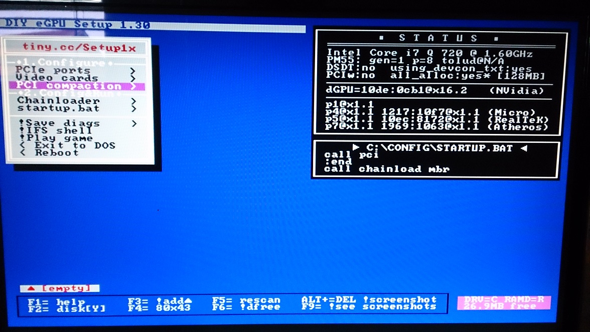

Bin mit dem DIY eGPU Setup 1.30 am Verzweifeln. Habe mich hier durchgelesen und schon ein paar Einstellungen versucht. Die eGPU wird vom DIY eGPU Setup 1.30 leider nicht erkannt.
Kann es sein das es mit meinem System nicht geht?
Mein Setup:
Toshiba Qosmio X500-11U (Intel Core™ i7-720QM Prozessor) (8MB RAM)
EXP GDC Beast V6.1 PCI-E
Testkarte Gigabyte GTX 750ti + Nvidia GTX 280

Hast du deinen Port, an dem du die egpu anschließt, schon einmal mit einem anderen Gerät auf ihre Funktionsfähigkeit überprüft? Ansonsten vieleicht auch einmal zum Testen versuchen auf 4GB-Ram runterzugehen. Falls sich der Wert in Setup 1x in der Klammer hinter "all_alloc:yes*" dadurch verändern sollte, wäre es nett wenn du eine kurze Rückmeldung gibst!
PS: Welchen Chipsatz besitzt dein Laptop? Normaler weise werden für Intel-Prozessoren der ersten Baureihe noch Chips verwendet die nur PCIe 1.1 unterstützen und damit leider nur über eine Bandbreite von 2.5 GBit/s verfügen womit du mit starken Leistungseinbußen rechnen musst!

@-BTL-
Den Anschluss konnte ich sogar über die EXP GDC Beast V6.1 testen. Hab einen USB Stick angeschlossen. Das Gerät und das Kabel sind also ok.
Soll ich einen RAM-Riegel rausschrauben, oder kann ich in Windows diesen deaktivieren?
Chipsatz: Intel Core i7-720QM Grafikkartenotebook: NVIDIA GeForce GTS 360M
THX!!!

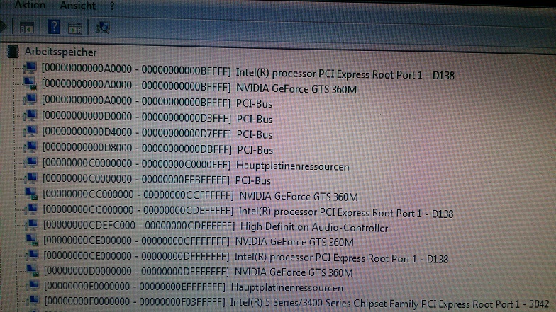

@Mista: Wie hoch ist den dein TOLUD? Im Setup 1.x steht nur ein "N/A bzw. not available".

Dachte auch schon irgendwas stimmt da nicht. TOLUD Wert sehe ich wo? In den Windowseinstellungen oder im Bios?

@Mista: In Windows... schau dazu in die FAQ - 2.2)c)

@Eisbrecher99:
Hier noch meine TOLUD Wert:
DANKE!

@Mista: Dein TOLUD liegt bei 3,0GB. Das passt auf jeden Fall schon mal. Evtl. hat Setup 1.x nur ein Problem mit deinem Chipsatz, das dies nicht den TOLUD direkt auslesen kann.
Mit der GTX280 kannst du das natürlich auch testen. Da dein Notebook über keine iGPU verfügt, bleibt bei dir sowieso nur der Betrieb über einen externen Monitor die einzigste Option.
@Eisbrecher99:
Stehen die D3FFF für die 3GB? Wo siehst du das es keine iGPU unterstützt?
Wie würdest du im Setup 1.x weiter vorgehen? Bringt der Anschluss eines Monitors etwas für die Erkennung?
Danke für die Hilfe!!
