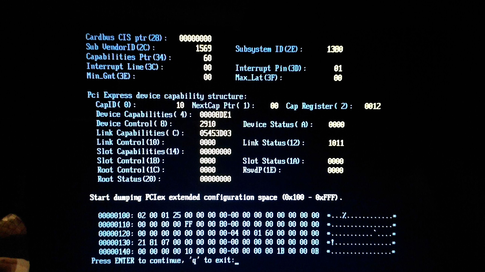

Mit dem Befehl "pci 06 00 00 -b -i" kann ich meine eGPU auslesen:

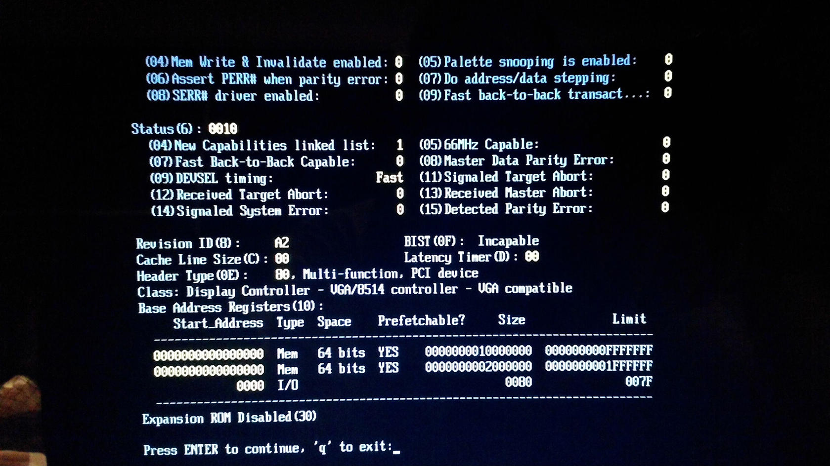

Unter "Command(4)" fällt der Eintrag "(01)Memory space access enabled: 0" auf. Dieser ist bei iGPU und dGPU jeweils auf "1". Mit einem mm-Befehl - ähnlich dem aus dem englischen Guide - "mm 02000004 0 -pci" sowie "mm 06000004 2 -pci" ist es mir gelungen diesen Eintrag so zu ändern, dass der "memory space access" bei der dGPU aus- und an der eGPU eingeschaltet ist. Wenn ich die EFI shell dann aber verlasse und Windows boote, wird der Bildschirm schwarz und bleibt es auch. Wenn ich das MBP dann neu starte und wieder in die EFI shell gehe, sind alle Werte wieder auf Standard zurückgesetzt.

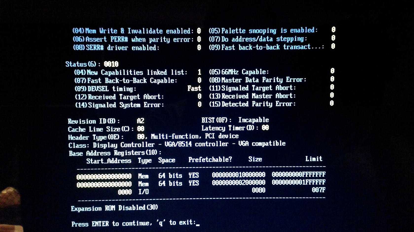

Bei mehrmaligem hinsehen sind mir dann weitere Einträge aufgefallen, die wohl alle zum selben Symptom gehören.
Unter "Base Address Registers(10):" sieht es für mich aus, als habe die eGPU nach wie vor keinen Speicher zugewiesen bekommen. Wo hier nur 00000000 steht, haben iGPU und dGPU jeweils konkrete Werte.
Der Vollständigkeit halber hier noch der Rest des Eintrags meiner eGPU in EFI:
(Weiter kommen nur noch Hex-Einträge)
Unterm Strich hat dieser Ansatz noch nicht funktioniert, aber ich habe den Eindruck, dass wir hier der Lösung sehr nahe sind. Ich laß, dass man unter Windows Rechnern die eGPU im BIOS aktivieren oder manipulieren kann, da muss das auch in EFI gehen, mir fehlen nur die Befehle dazu.

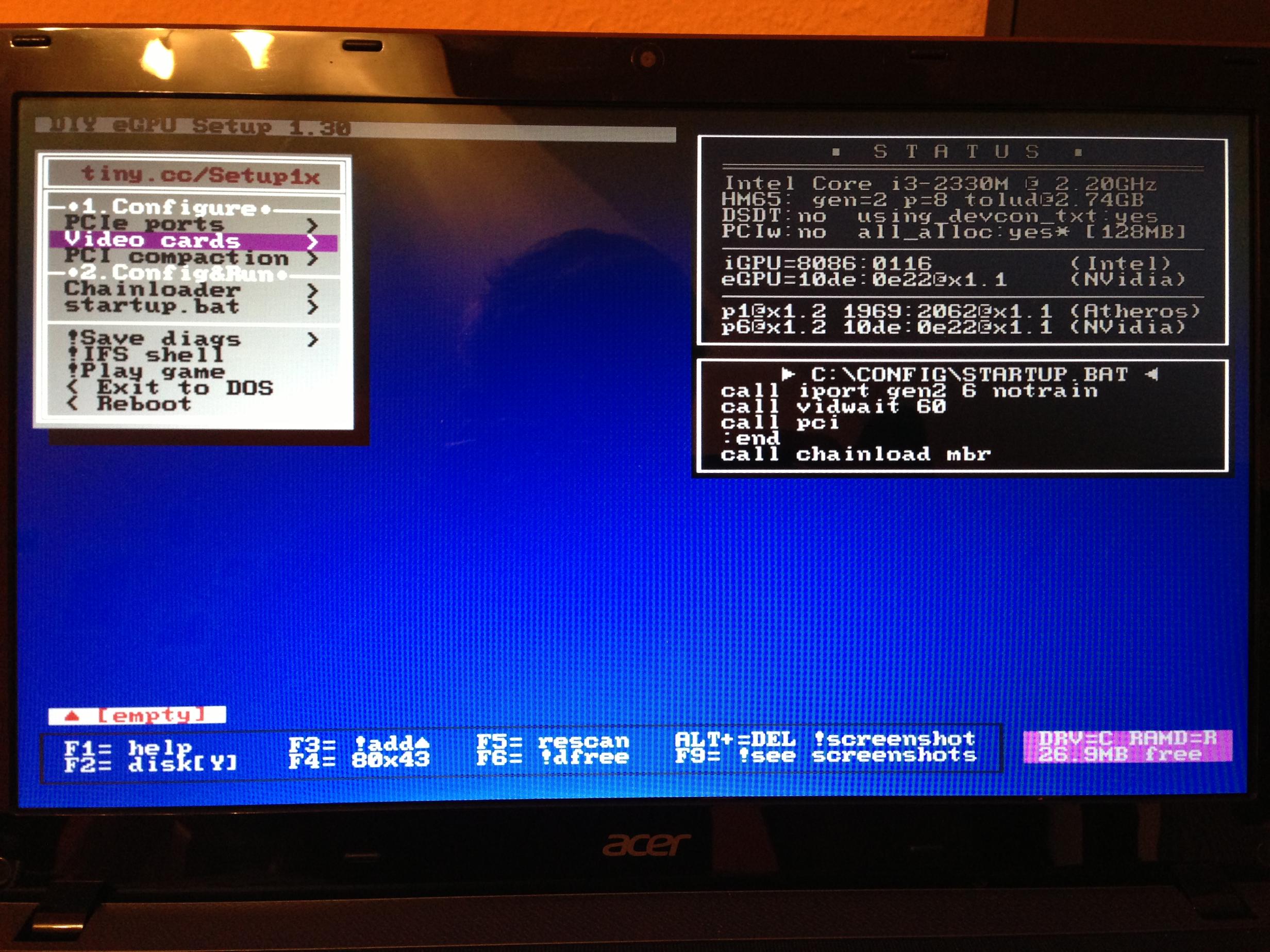

bin gerade mit meinem PE4C Adapter am verzweifeln.
Zuerst wollte ich damit die Grafikleistung meines HP dv6 6101eg (aufgerüstet auf i7 2670QM und 16GB RAM) aufbohren. Trotz Deaktivierung der dGPU (HD 6770M) mit Setup 1.30 und diversen Grafikkarten (GTX 460, GTX 465, HD 5770, HD 7950) hats nicht geklappt. Die GTX 460 zB wurde einwandfrei erkannt und als funktionierend ohne irgendwelche Fehlercodes angezeigt, trotzdem wurde nur die HD3000 verwendet.
Heute habe ich es mit einem Acer Aspire 5749 probiert. Keine dGPU, nur die HD3000 als iGPU, daher dachte ich, es müsste problemlos funktionieren. Leider wieder das selbe Problem, egal welche GPU, nichts geht - immer steht ''Fehlercode 12'' im Gerätemanager, egal welche Compaction (32 Bit Alternative 1/2 oder 36 Bit) ich durchführe.#
Meine Vorgehensweise ist wie im Eingangspost beschrieben:
Setup 1.30 starten -> Menu based Setup ->
PCI compaction -> run compact -> iGPU+eGPU
PCIe ports -> Gen2 port -> NVidia/AtiAMD -> no retrain
Chainloader -> Testrun -> bootmgr/mbr
Was läuft falsch ? TOLUD ist doch ok ?
Danke und Grüße

Habs jetzt mal ausprobiert mit folgenden Konfigurationen:
1. Acer: 8GB RAM (2x4GB), eGPU GTX 460: Tolud @2,79GB, all_alloc:yes 128MB. Nach der 36 Bit Compaction -> "iGPU+eGPU" -> "force which GPU to 32 Bit none" gibt es ''all_alloc:yes 256MB''-> trotzdem Fehler 12 im Gerätemanager
2. Acer: 2GB RAM (1x2GB), eGPU GTX 460: Tolud @1,99GB, all_alloc:yes 512MB. Nach der 1. 32 Bit Compaction gibt es ''all_alloc:yes 256MB'' aus -> Trotzdem Fehler 12 im
Spielt es eine Rolle welchen Chainloader man benutzt ? Nehme entweder "mbr" oder "bootmgr", "mbr2" funktioniert nicht (Setup 1.30 gibt Meldung aus, dass ich es mit einer anderen Variante probieren soll).
