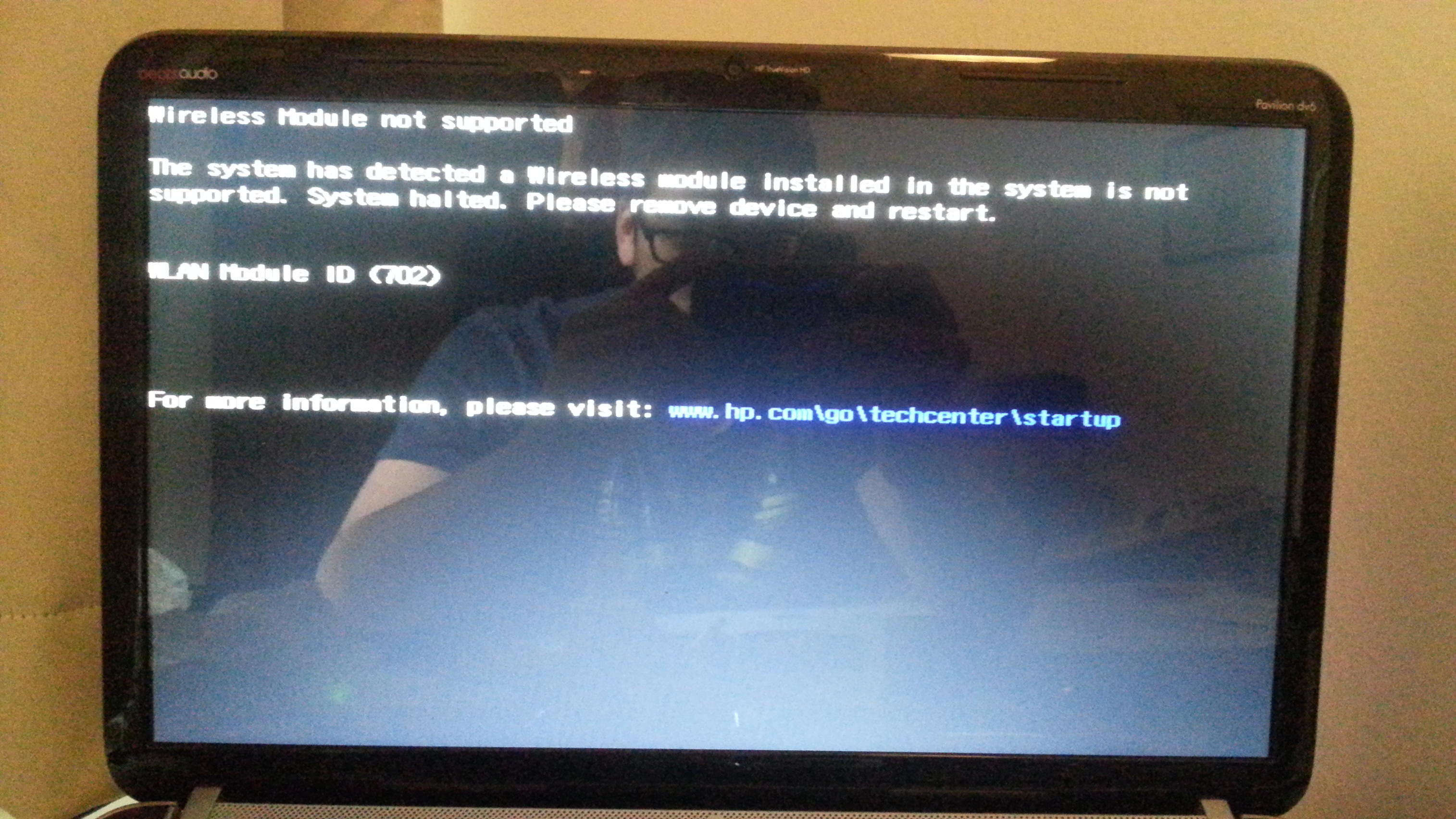

Und zwar ich wollte vor einiger Zeit meine WLan-Karte durch eine "bessere" Karte + Bluetooth ersetzen, jedoch streikte dann das BIOS, und mein PC startete nichtmal mehr :( . Hänge einen Screenshot an den Post an (wenn ich ihn wieder finde ;) )
Somit ergibt sich die erste Frage. Wird dann überhaupt ein PCI-Express Modul erkannt, wenn nicht mal ein anderes WLan Modul erkannt wird. Nur um alles zu klären, es war ein WLAN Modul, welches ich aus dem Bausatzkatalog von meinem Notebook habe, somit wollte ich auf Nummer sicher gehen, A****lecken.. :(

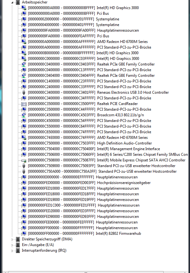

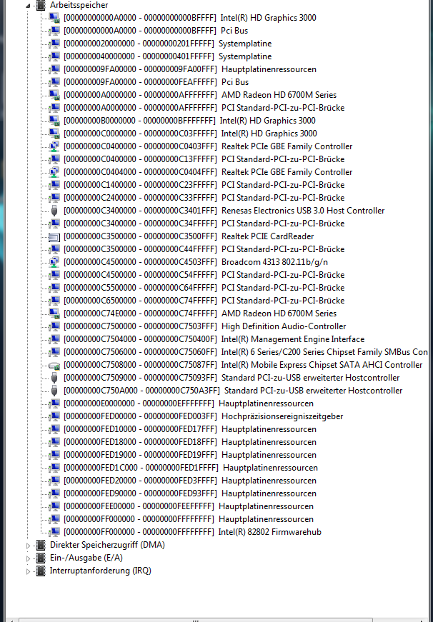

Brauche ich mit meinem TOLUD-Wert, den ich leider irgendwie nicht selber ermittelt bekomme die Software "Setup-1.x"?
(Screenshot angehängt)
Dein BIOS hat wohl eine Whitelist für den Slot, d.h. das BIOS lässt nur Geräte zu die es kennt. Das kannst du wohl mit Setup 1.x regeln, bräuchtest das daher so oder so. HP und Lenovo stehen als Verdächtige bei Setup 1.x in der Beschreibung, passt also.
Der TOLUD steht im zweiten PCI Bus Eintrag, 9FA00000 = A0000000 = 2,5 GB. Wäre also in Ordnung. Setup 1.x brauchst du aber ja sowieso, daher eigentlich egal.

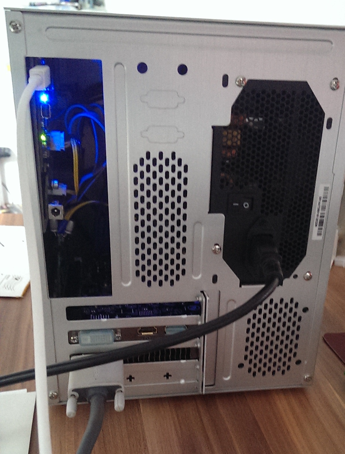

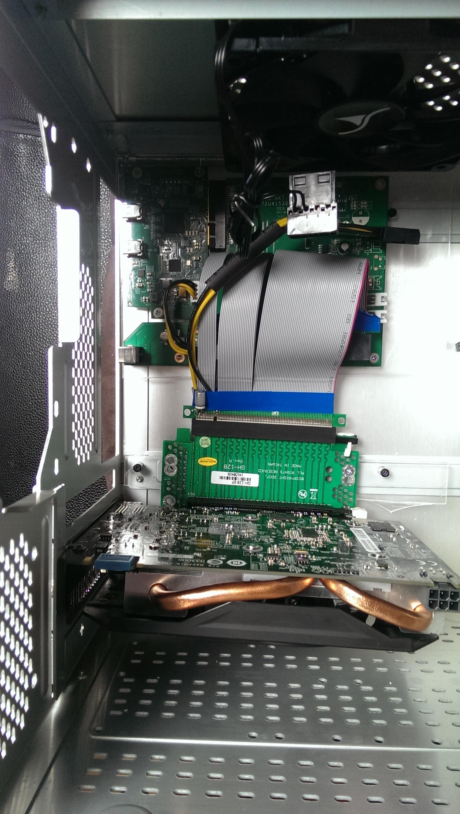

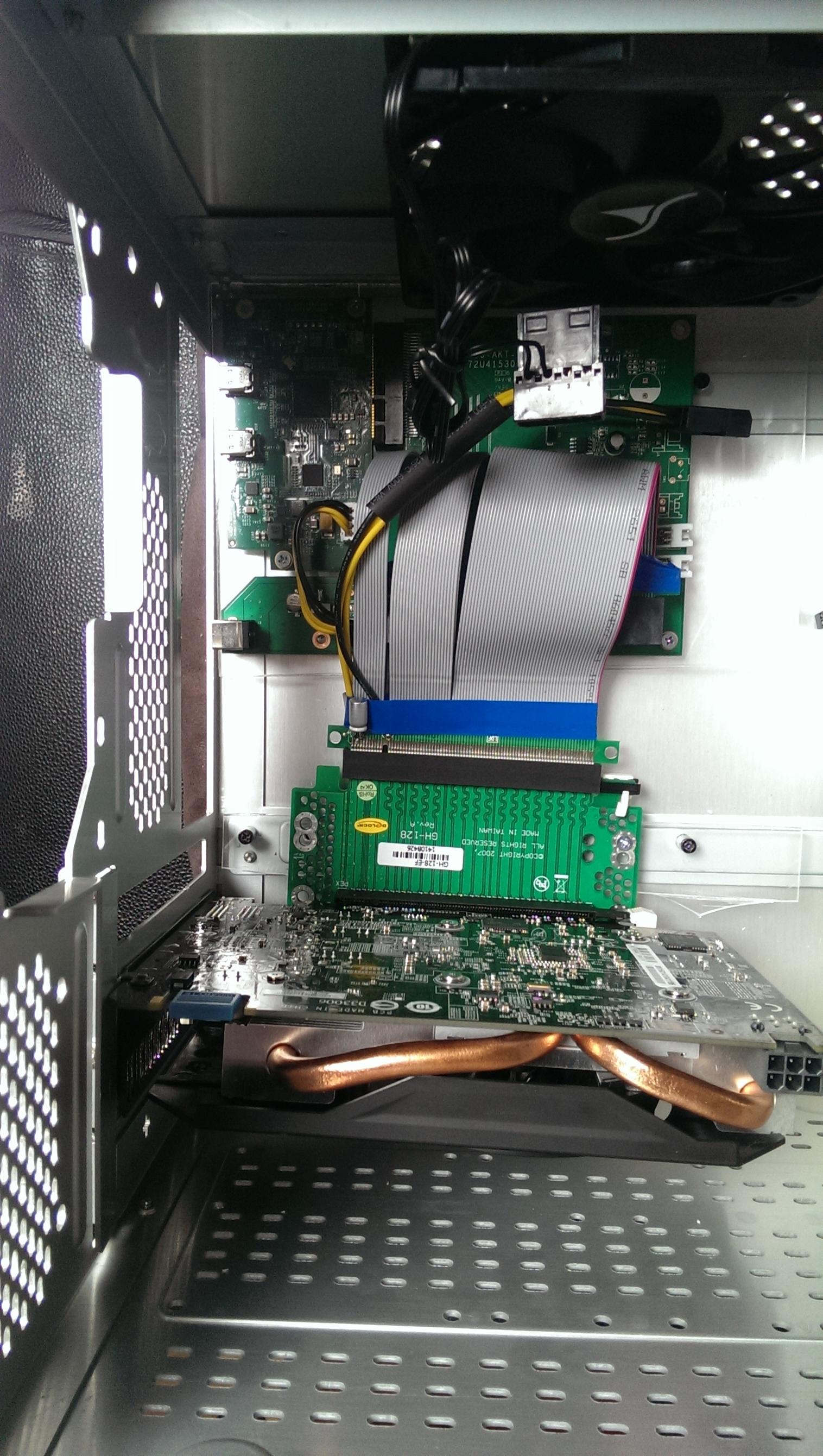

Also, habe jetzt endlich das ganze in meinem Wunschgehäuse unterbringen können.
Gehäuse ist das Sharkoon CA-M ITX, Winkeladapter einfach nur Delock PCIe-Riser-Karte x16.
Ein kleinerer Winkel wäre besser gewesen, da es doch schon ziemlich knapp mit dem Platz wurde. Wichtig ist hierfür nur, dass er nach oben bzw. rechts zeigt und nicht nach links wie die meisten Winkel.
Unter den Platinen und dem Winkel ist jeweils Plexiglas an den Motherboard Befestigungen angebracht, die Platine und der Winkel selbst sind mit Schraube und Mutter befestigt.
Das Plexiglas ist nicht ganz sauber getrennt worden, aber das macht mir jetzt nichts mehr aus. Ich bin endlich fertig mit meiner Bastelei und werde da auch erstmal nichts mehr anrühren :D
Plexiglas war eine 20cmx20cm Platte, transparent und 2mm stark. Kostet 3,20€ auf eBay, also sehr günstig.
Weiterhin ist der Winkel etwas schräg, wegen des Versatzes der beiden PCIe Anschlüsse.
