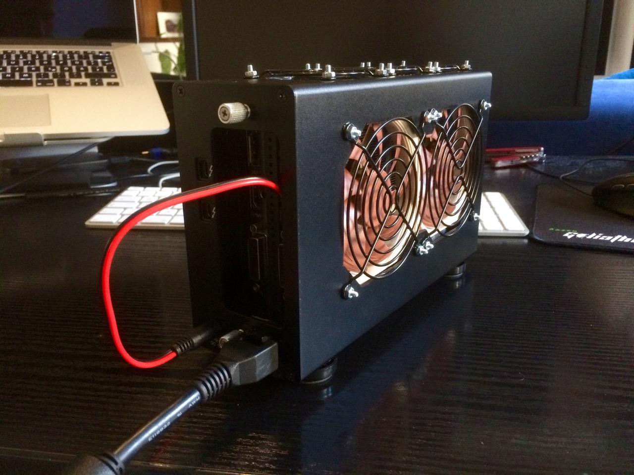

Bin gerade in den letzten Zügen mein aktuelles eGPU Projekt abzuschließen:
KFA2 GTX 970 (die kurze ITX Version) komplett in einem geschlossenen AKiTiO unterzubringen. Dabei läuft die Stromversorgung über ein Dell DA-2. Erster Boot mit Standardeinstellungen war gut und nach einer ganzen Runde 3dMark FireStrike bin ich dann aber gestern um 2Uhr zufrieden ins Bett gegangen. :D

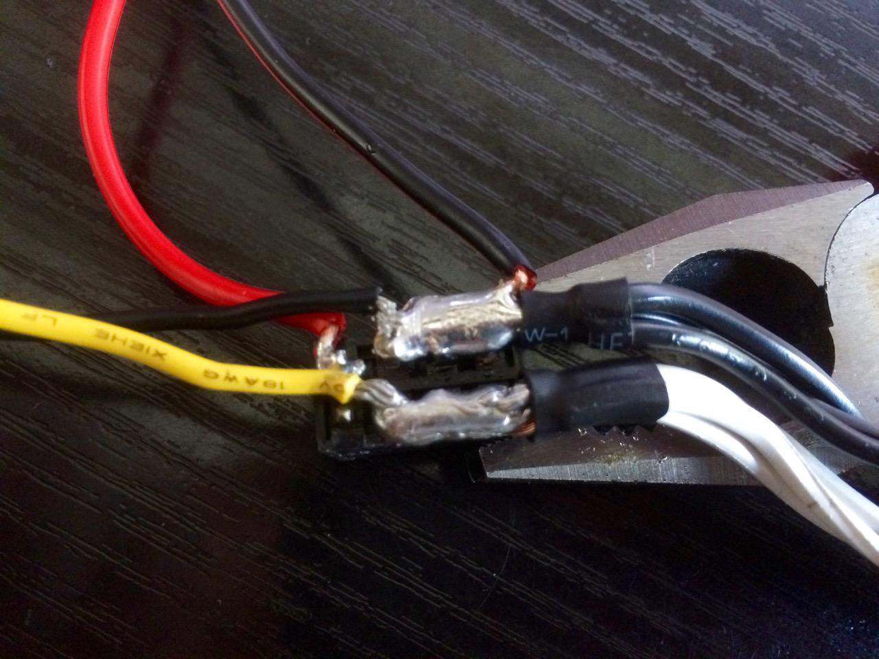

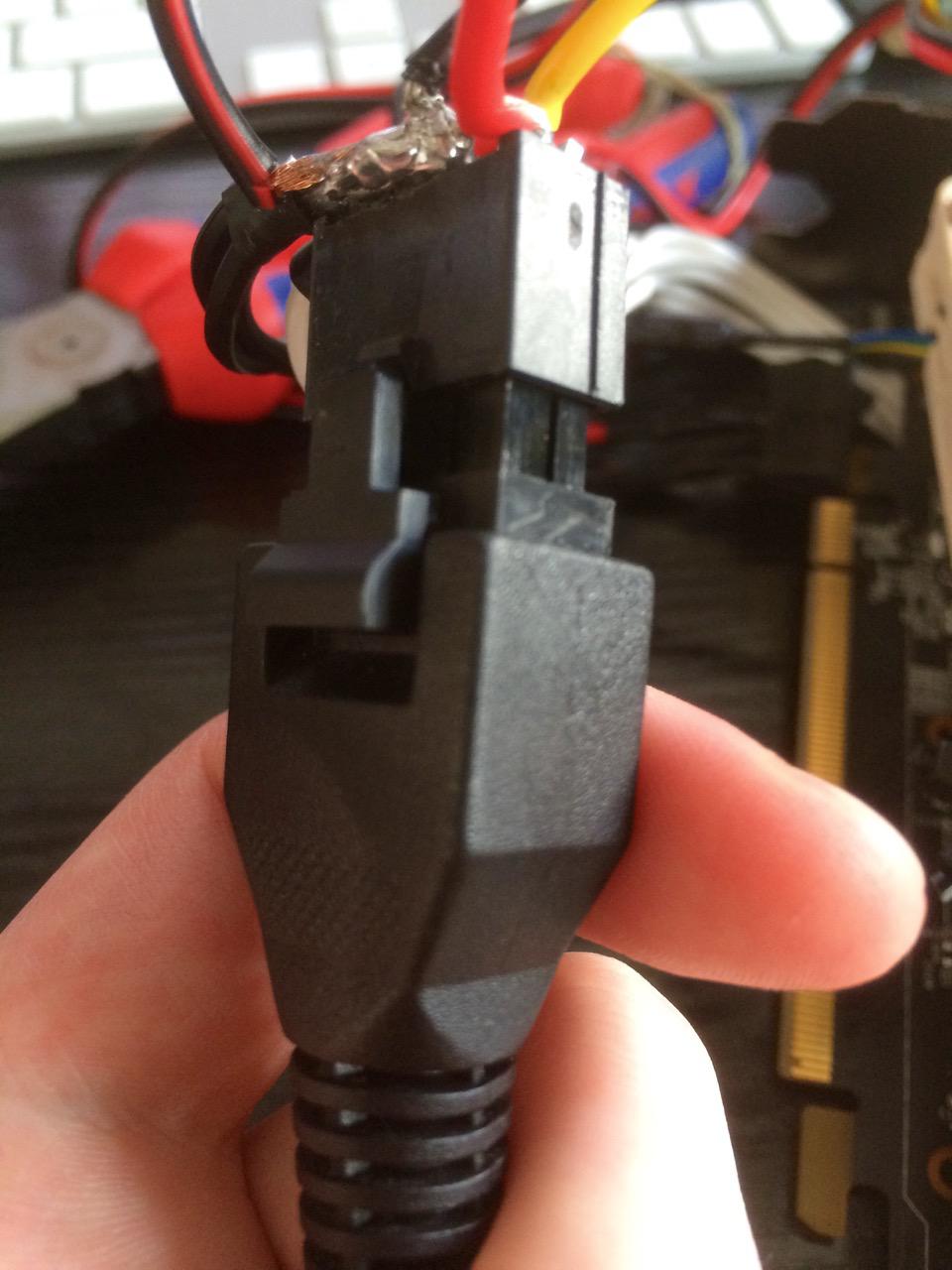

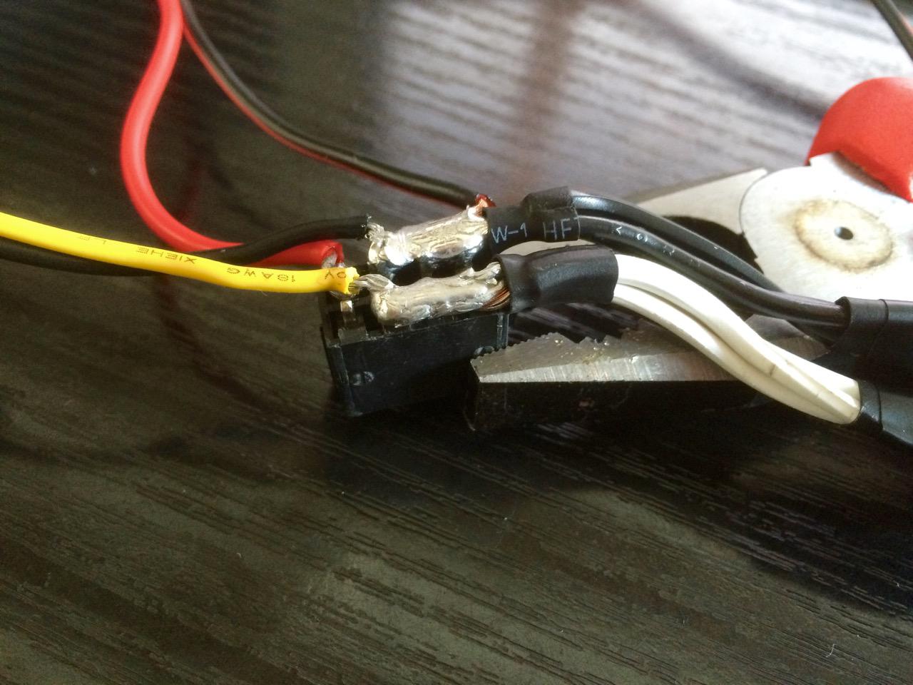

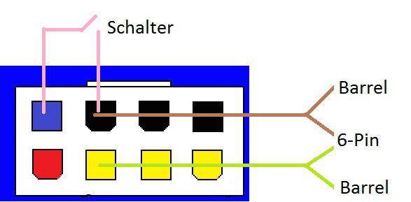

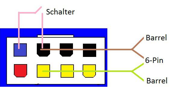

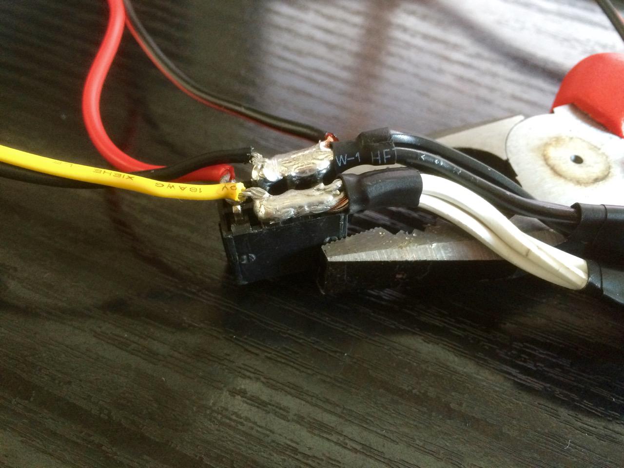

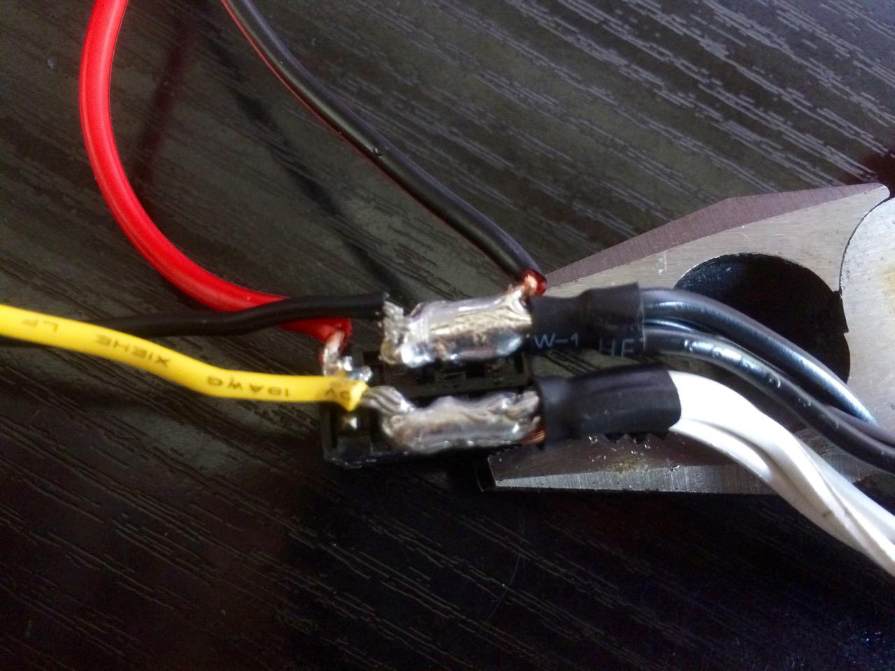

Wie hast du Barrel Plug und PCIe Strom vom DA-2 abgezwackt? Mit dem SWEX Mod von nando oder...? PCIe Stromstecker passt einfach rein ins Gehäuse oder musstest du den auch bearbeiten?
Bild vom DA-2 Anschluss wäre nett. Im TechInferno schreibst du, dass du die 3 12V und GND jeweils einfach direkt mit Kabeln abzwackst?
So ists natürlich perfekt, kompakter geht es kaum.
Habe mir nicht das Dell DA-2 alleine, sondern direkt einen ganzen alten Dell PC aus den kleinanzeigen geholt (Dell Optiplex mit dem 220W NT).
Der PC kommt auf den Elektroschrott (Pentium D) und ich benutze das NT sowie den passenden "Gegenstecker" vom Mainboard.
Der "Barrel Plug" ist auch direkt an diesen Stecker gelötet (an alle 3x12V und alle 3xGrounds).

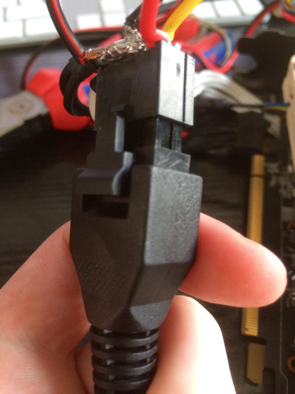

AAARRGHH !! Mir bluten die Augen, wenn ich das Bild mit der Verlötung sehe :)
Scherz beiseite, Du hast es aber hoffentlich gut isoliert?

Haha, ja das Löten war ein K(r)ampf. Ist alles isoliert mit Isolierband!
Leider musste ich so einen Klotz anlöten, da es 3xLitzenstränge an den 3 Steckern sind und in 90° von den Steckern weggehen. Der Rest ist deutlich besser verlötet :D

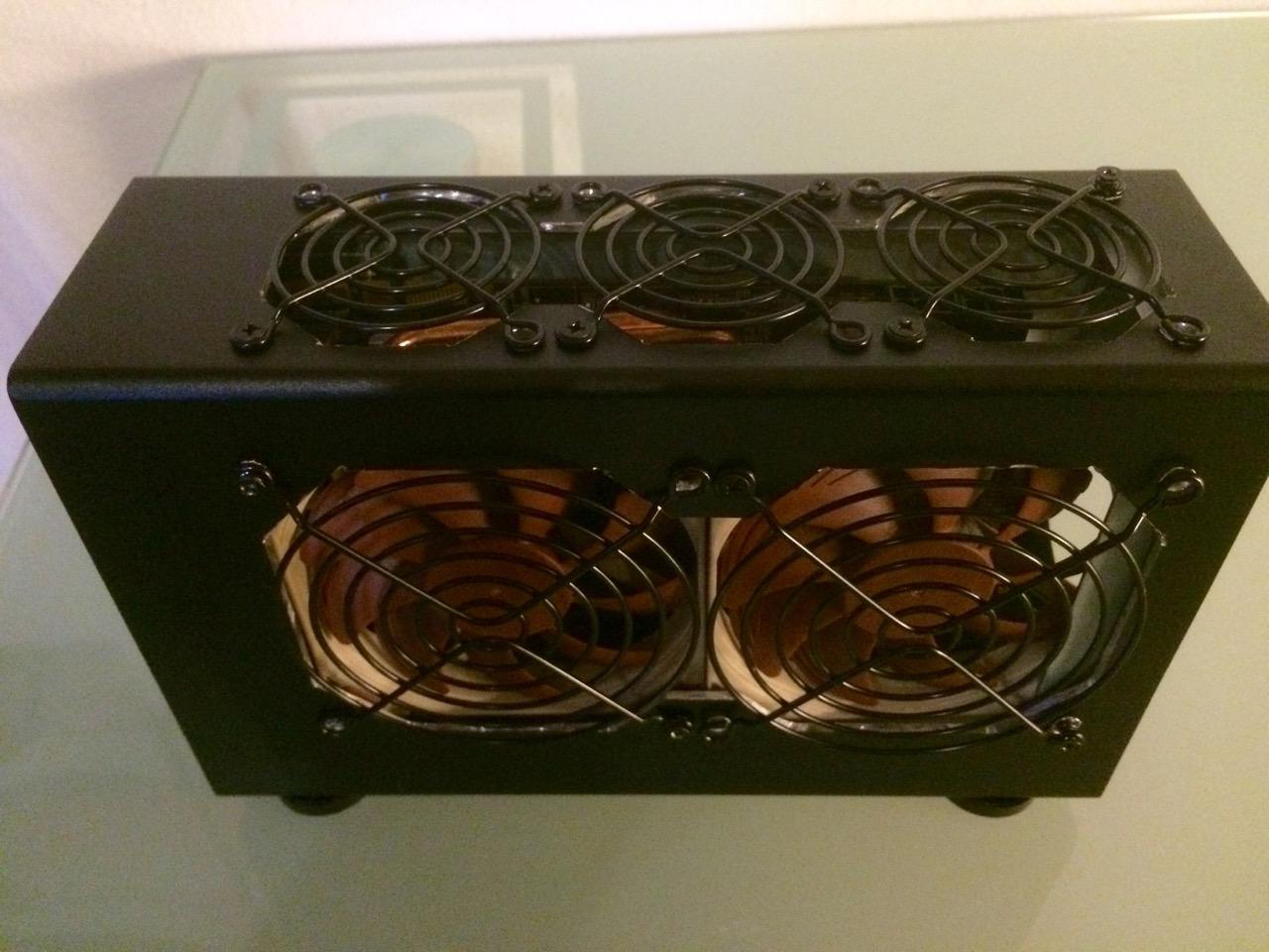

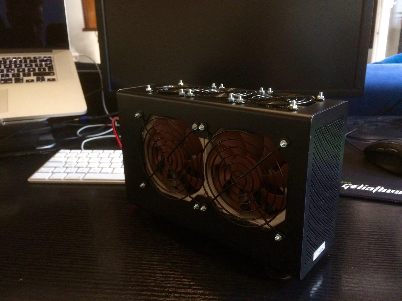

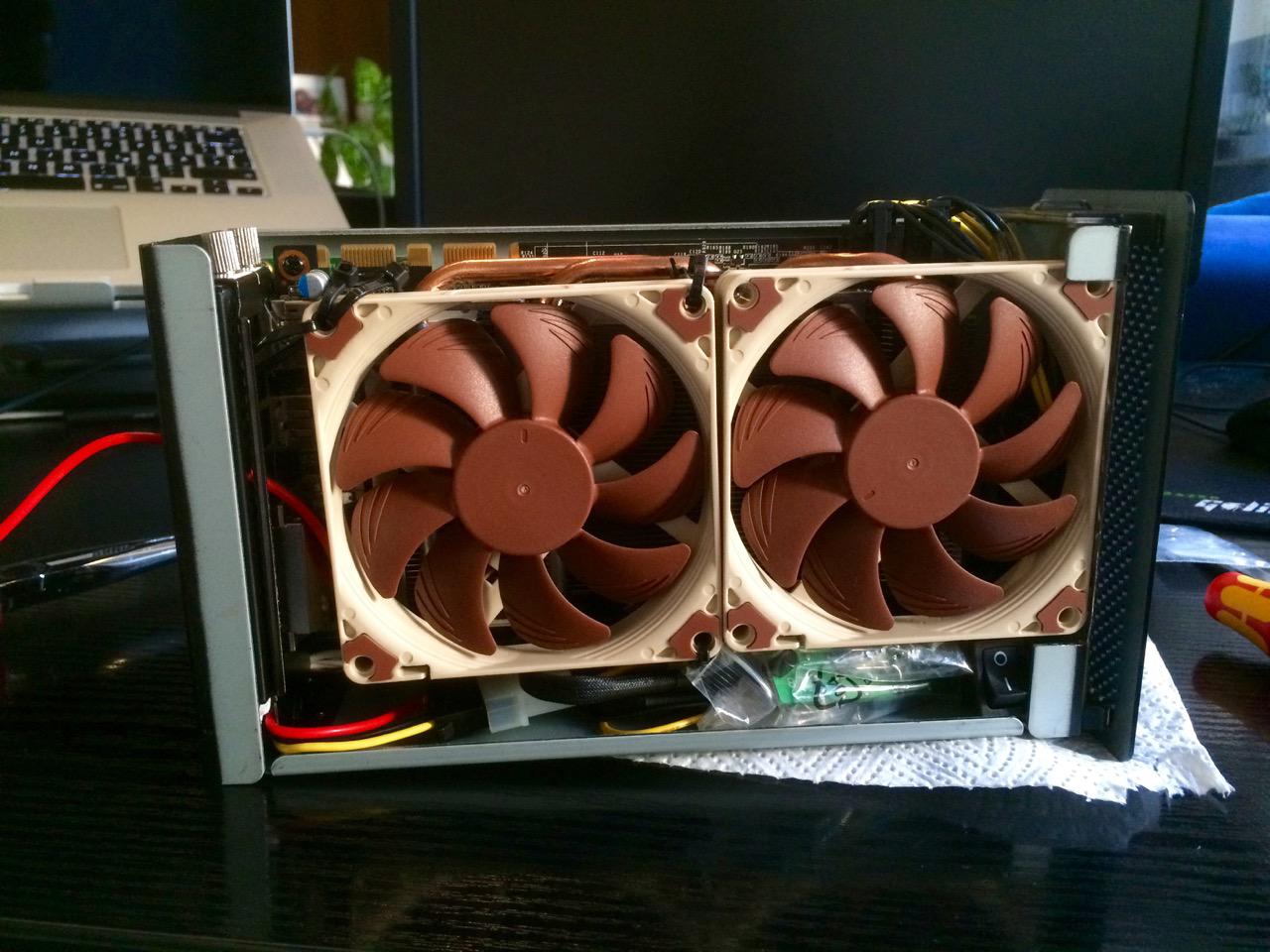

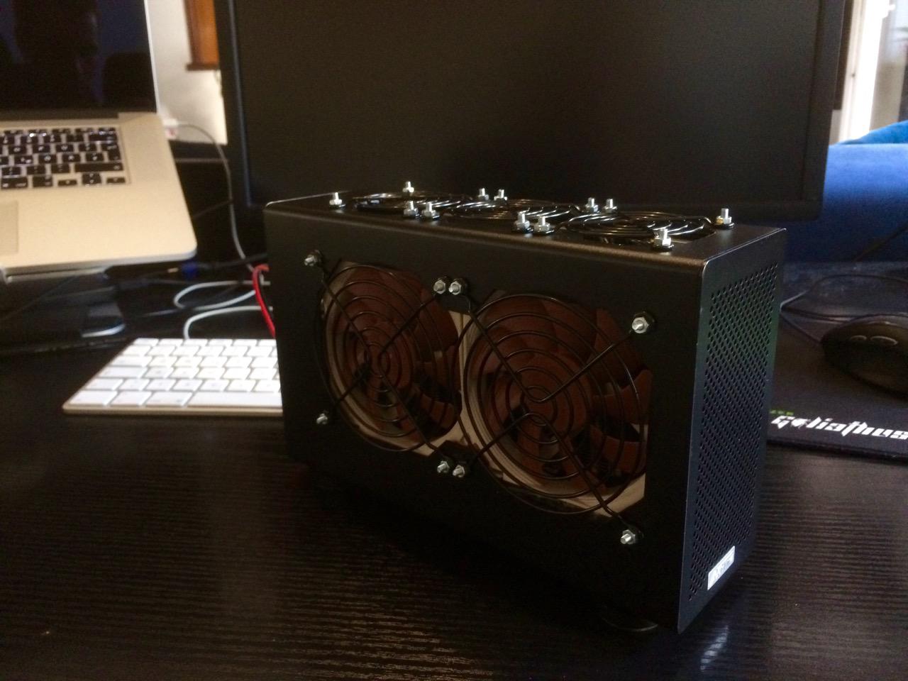

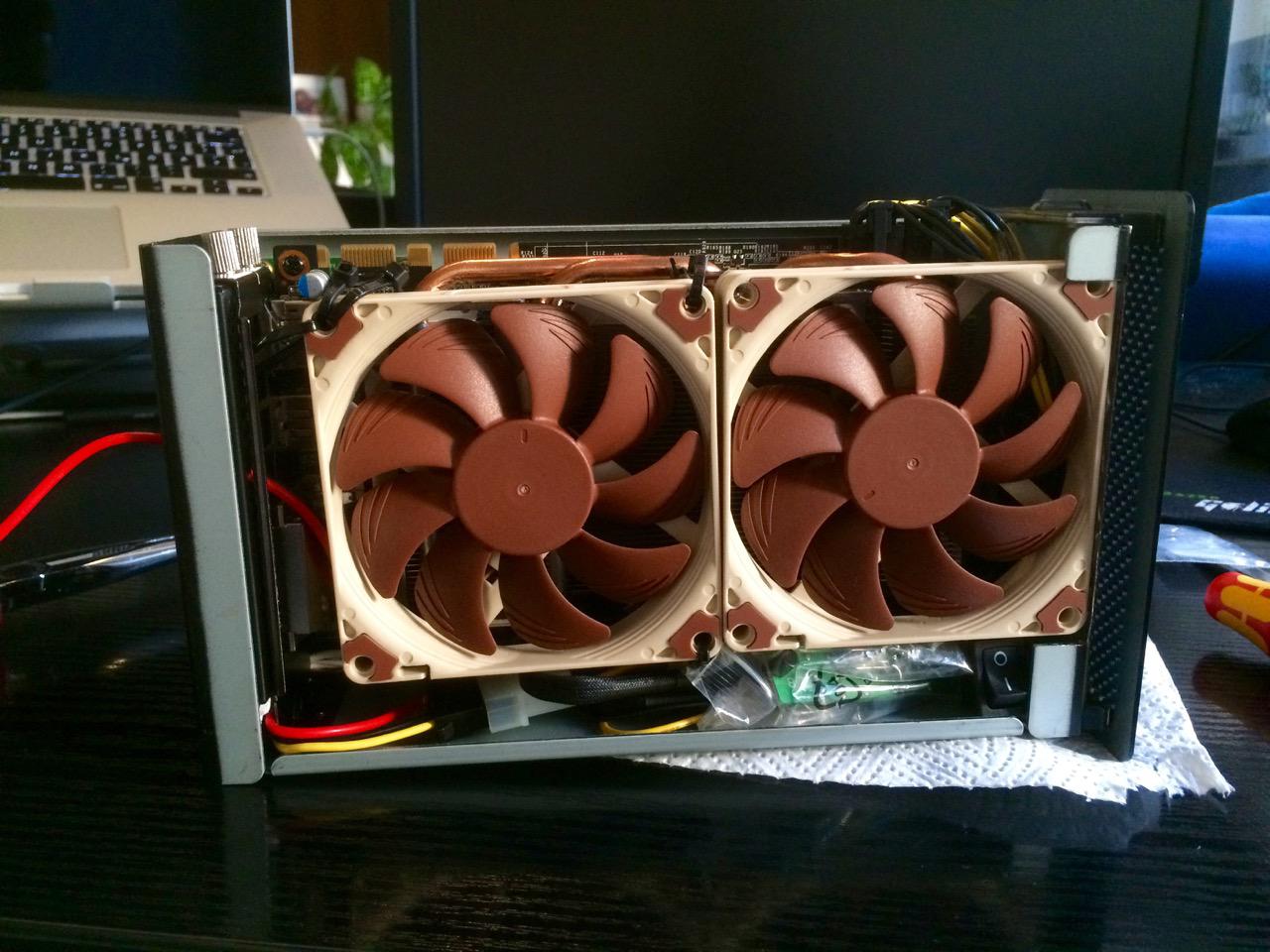

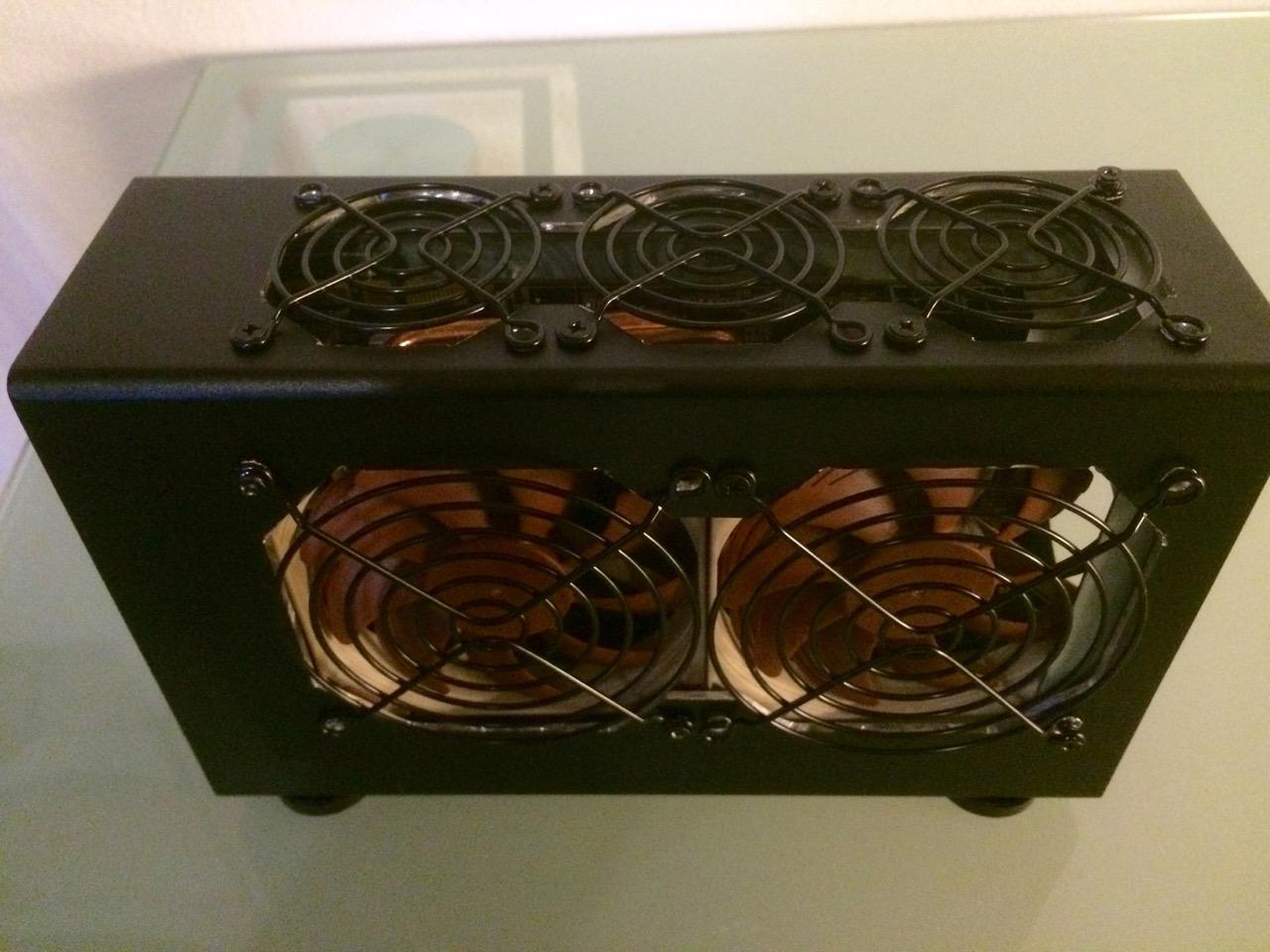

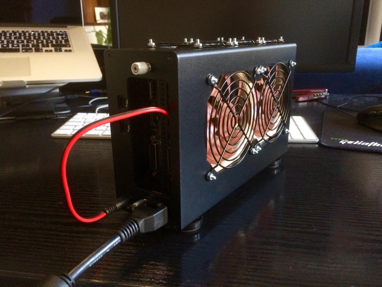

Dell DA-2 Gegenstecker im AKiTiO verklebt und alles eingebaut. Damit ist mein Umbau fertig:
Sieht sehr gut aus !
Ich warte noch immer auf mein Akitio :(
Welches Material ist das Gehäuse eigentlich?
Grüße
Ganz außen Alu, aber die Rückseite und der innere Käfig sind aus Stahl.
Danke.
Würd sich sicher sehr edel machen, wenn die schwarze Farbe ab ist und das Alu gebürstet wird?
Oder ist es eloxiert(was ich aber nicht glaube)?
Grüße
Uff keine Ahnung, aber das Alu ist an allen Oberflächen (auch innen) komplett schwarz.
