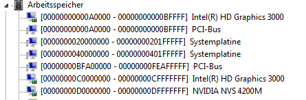

ctk371 schrieb:Ok, der Tolud schaut folgend aus: BFA00000
Laut Rechnung knapp unter 3,25 (außer ich hab mich vertippt) und so gänge das theoretisch ja parallel(?).
Na mal schauen!![]()
Du hast dich vertippt... sind nämlich 2,99GB.

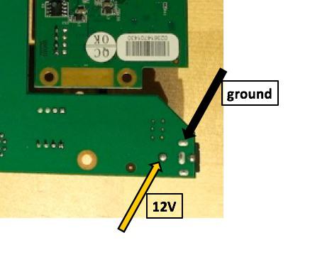

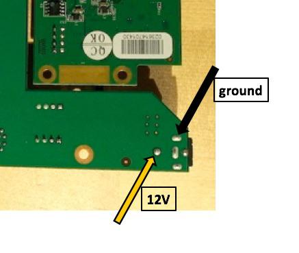

Hi seefew, gut dass du hier schreibst. Im Hackiforum bin ich leider (wie einige) gebannt und kann dort nicht mehr schreiben.
1. 12V sind das wichtigste. Wo diese her kommen ist erst einmal egal. PC Netzteile sind halt etabliert, stabil und haben die nötigen 6-Pin PCIe Stecker.
2. wie DaysShadow schon richtig geschrieben hat, kann auch ein "Barrel plug" verwendet werden. Der Riser selber dient dem platzieren der GPU ausserhalb des AKiTiO und power bedeutet, dass der Riser noch zusätzlich Strom bekommt. Damit kann dann zum einen die GPU versorgt werden, aber auch aus dem PCIe Slot heraus das AKiTiO. Wichtig ist keine NT zu mixen und immer nur ein Netzteil für alles zu verwenden!
Du hast also drei Möglichkeiten: Powered Riser, Barrelplug oder die 12V direkt auf das AKiTiO zu löten.
3. Kann man benutzen wenn man die Grafikkarte um 90° versetzt haben möchte. Ich musste so einen Riser in meinem 1. Setup benutzen damit ich das eGPU-Setup in ein PC Gehäuse bauen konnte.

Eisbrecher99 schrieb:Du hast dich vertippt... sind nämlich 2,99GB.Somit passt es für die eGPU-Adressierung mit 256mb (0.25GB) genau. Kannst es ja zunächst mal ohne Setup 1.x probieren... das kannst du bei nando4 immer noch nachordern und hast es ca. 1 Tag später.
Ok, zur Sicherheit nochmal ein Screen, nicht dass ich da doch einfach nicht zählen kann
Also theoretisch hätte ich dann 3 Grafikkarten.. Wählt Optimus dann die schnellste Karte? Vorausgesetzt es gibt kein Treiberproblem..
- Juli 2008
- 4.898
Die Intel ist immer passiv dabei und du musst dann nur noch im Treiber für jede Anwendung jeweils festlegen, welche GPU benutzt werden soll. Mit dem Treiber selbst musst du ausprobiren. Die NVS sollte auch mit dem Desktoptreiber der Nvidia laufen. Ist jedenfalls bei mir kein Problem.
