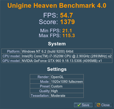

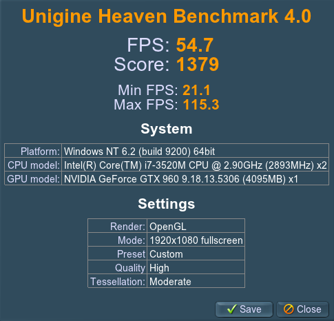

Aber das Problem hat sich glaube ich gelöst. Ich konnte meine GTX 760 für 10€ Aufpreis gegen eine GTX 960 tauschen. Ich hoffe das klappt dann mit der Karte
Einen schöne guten Abend.
Ich habe den Thread hier nicht vergessen, es gab nur ein paar kleinere Unstimmigkeiten mit DHL, weshalb alles etwas länger gedauert hat.
Aber jetzt ist alles da und Grafikkarte läuft soweit, auch dank der guten Anleitung hier. Genaueres schreibe ich später noch.
Ich hab aber schon einen kurzen Test mit dem Eurotruck Simulator 2 gefahren. Der war allerdings ernüchternd. Aus unerfindlichen Gründen komm ich egal mit welchen Einstellungen nur auf 5-6 FPS auf dem integrierten Monitor. Treiber sind alle aktuell, die Anschlüsse passen auch soweit. Afterburner zeigt eine Auslastung von ~25% der Grafikkarte an. Muss mal schauen, woran es noch liegen könnte.
