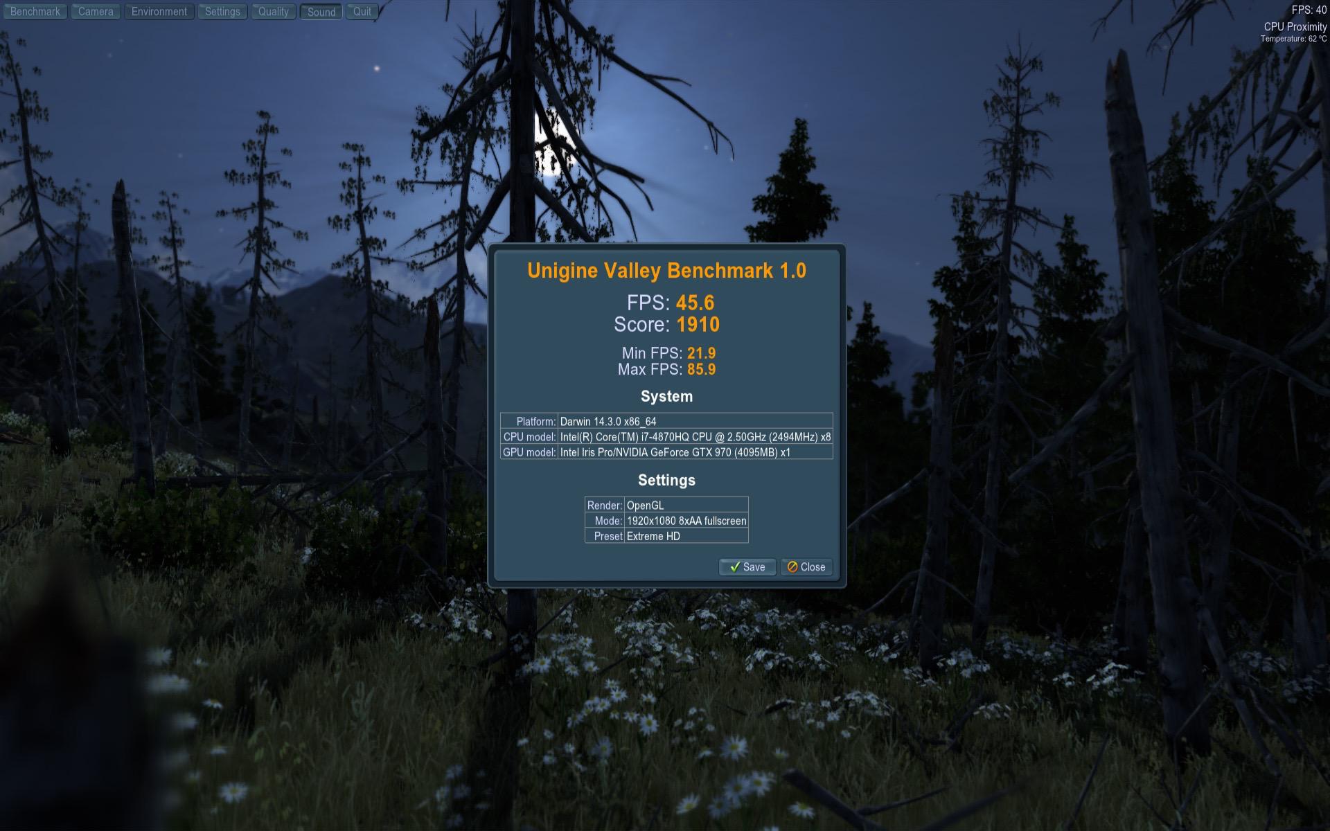

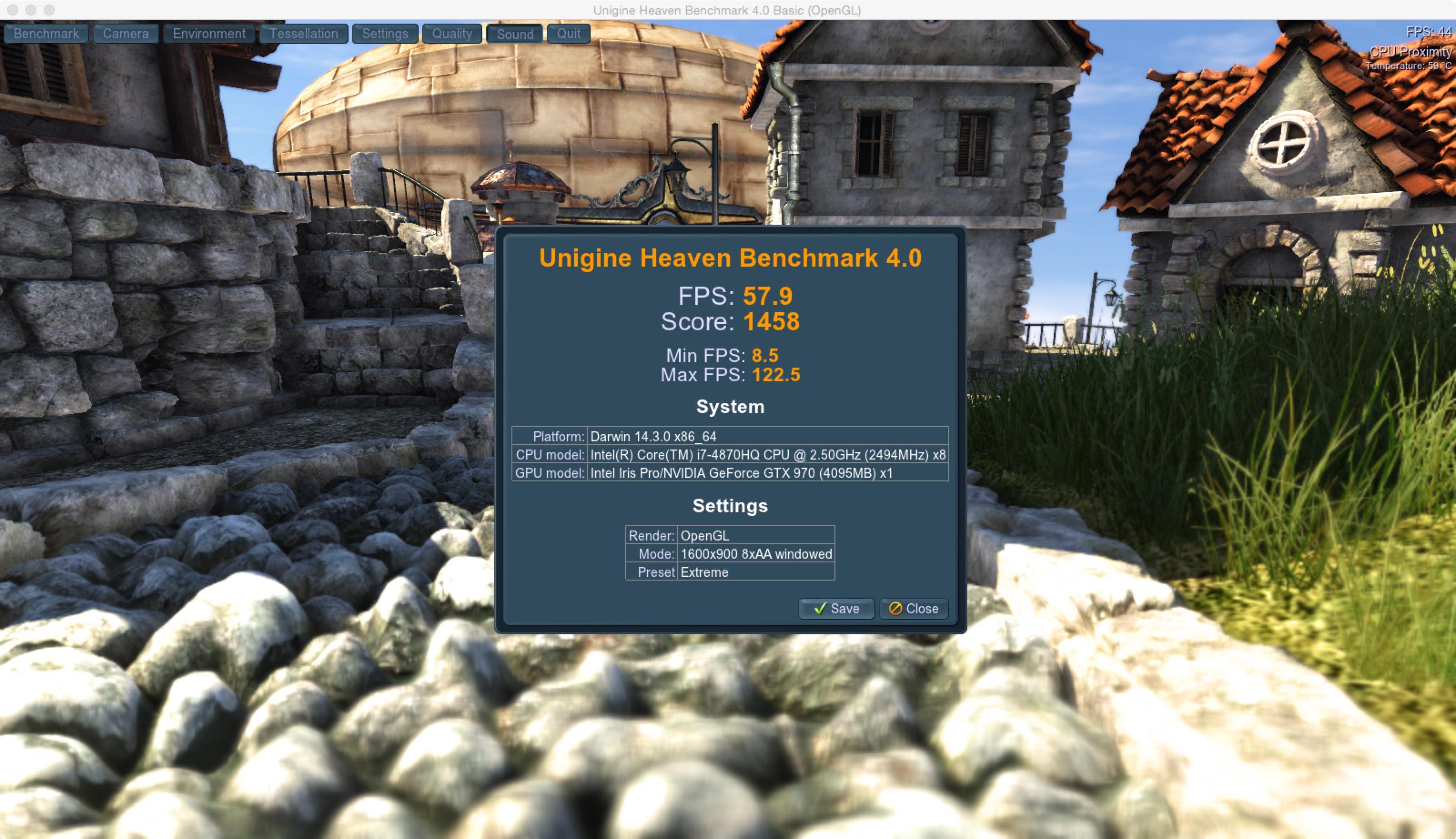

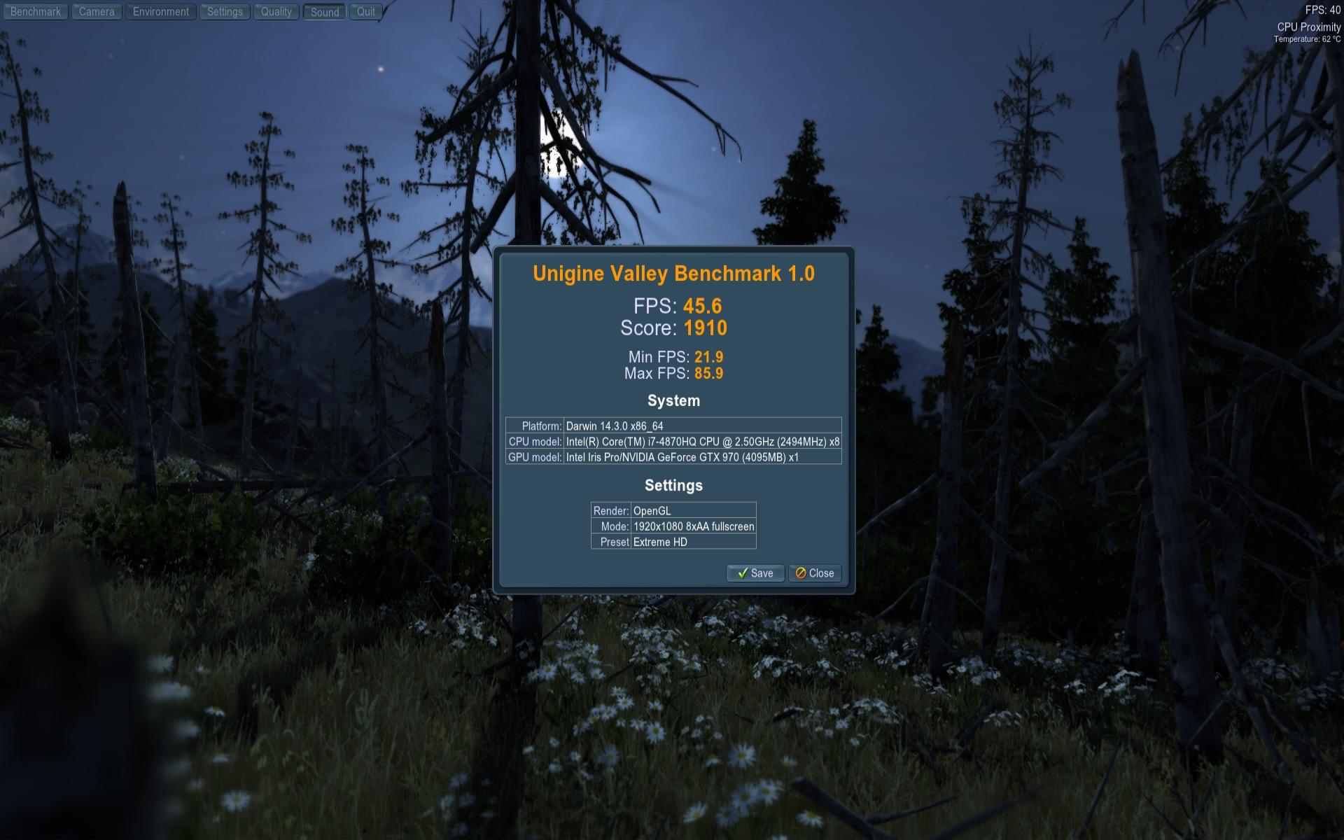

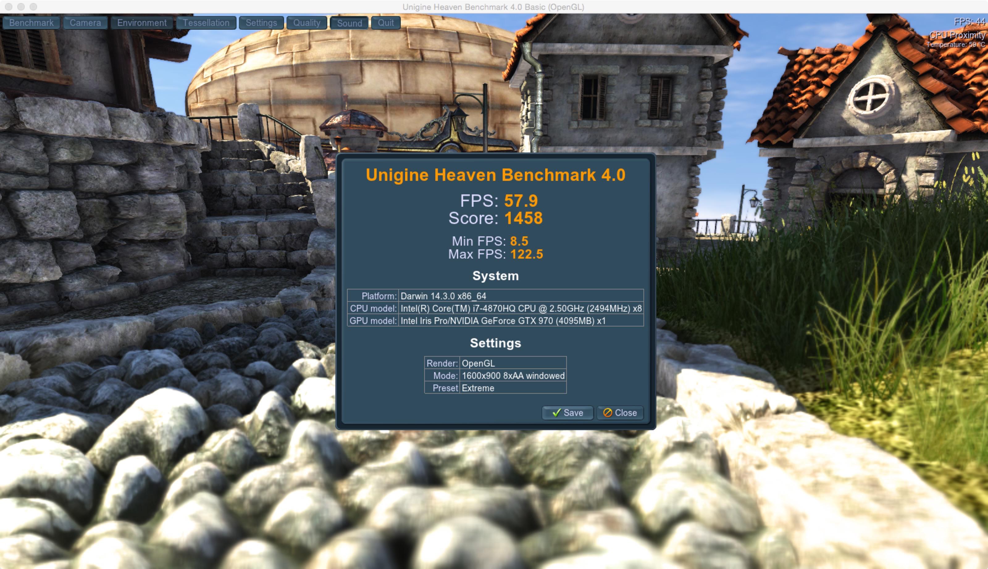

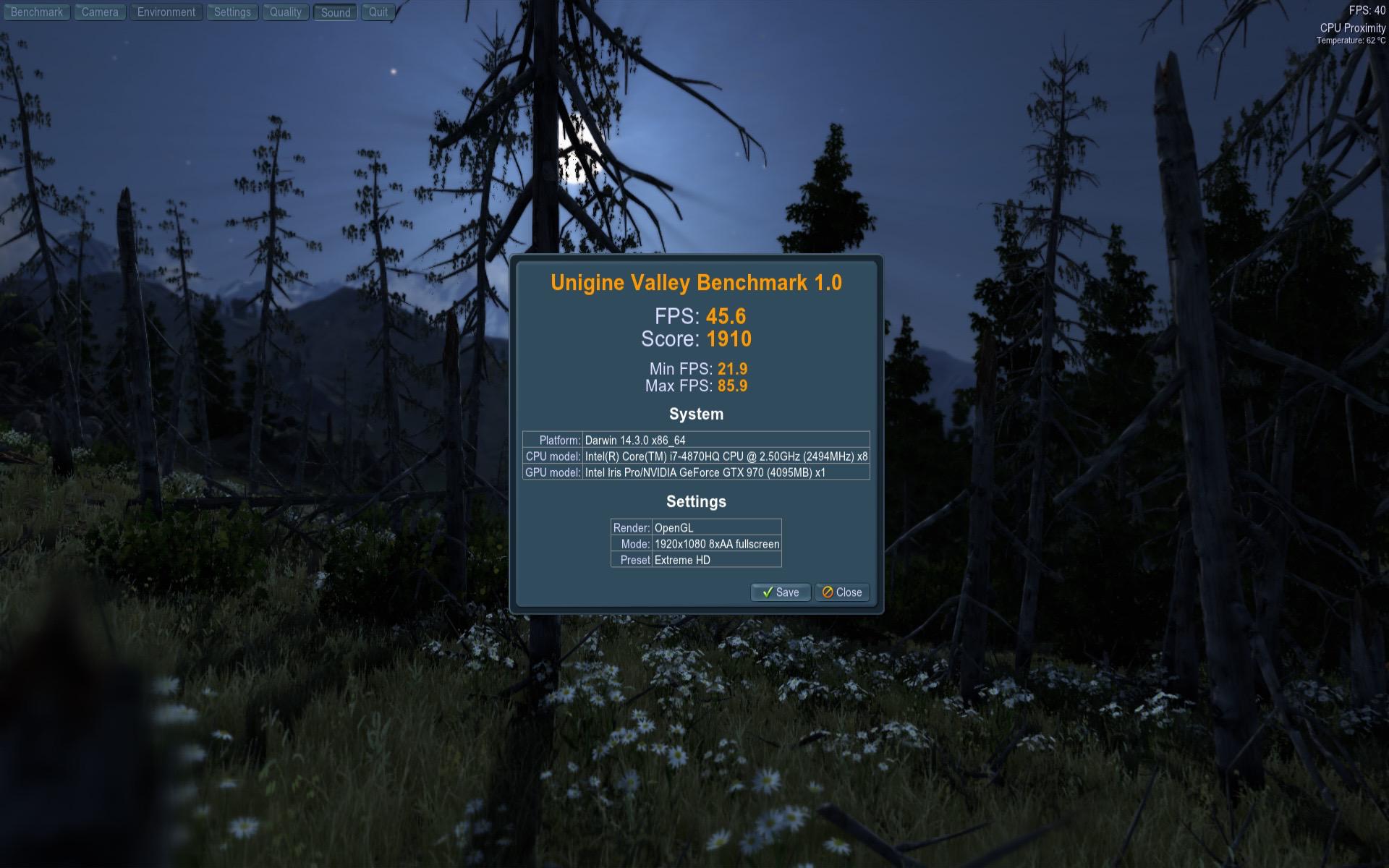

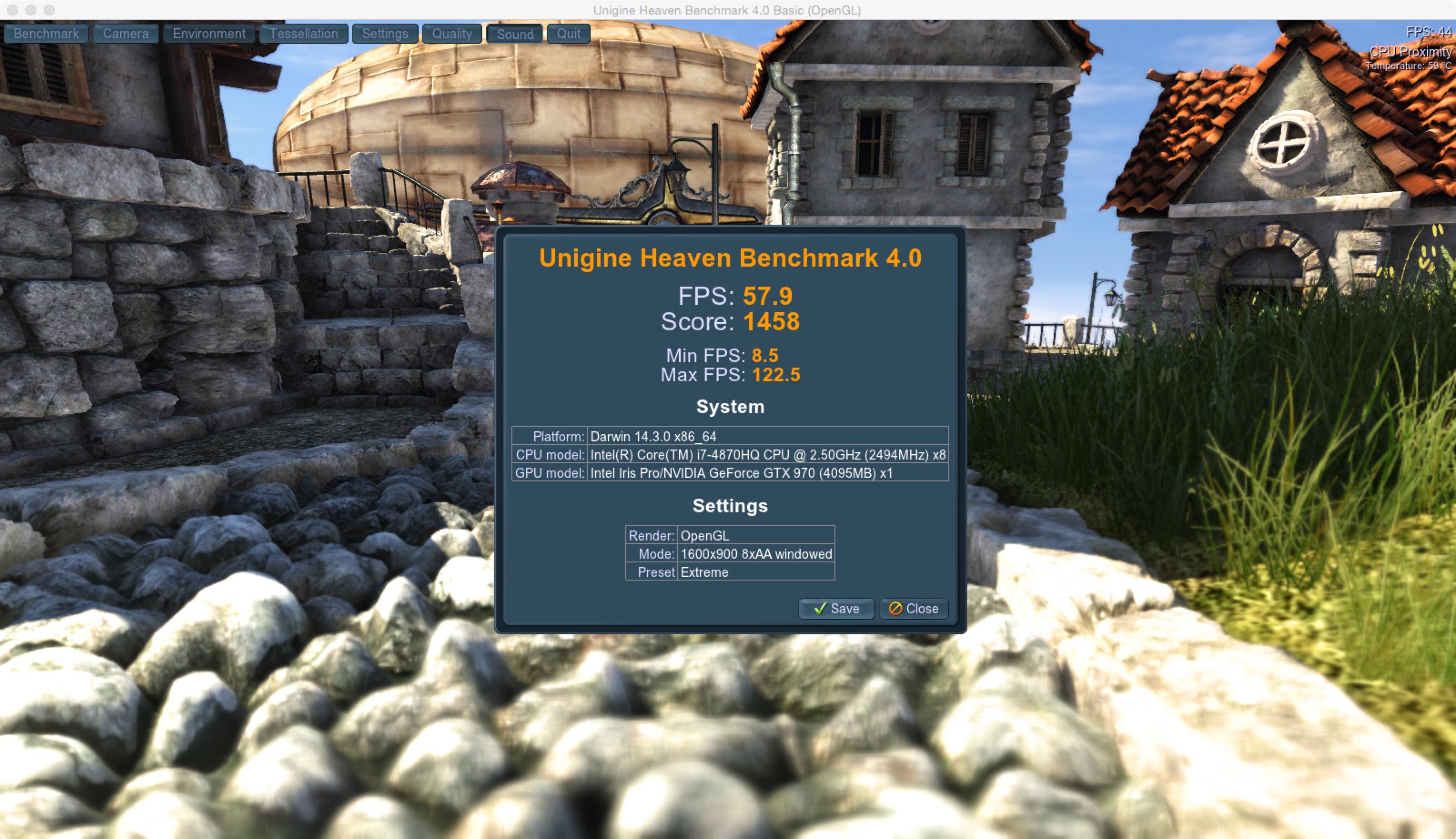

v3nom schrieb:Leute… nehmt doch einfach die Extreme (HD) Presets… dann kommen auch so Sonderwünsche nicht auf.
Hier meine eGPU unter OSX:
Unter Windows schafft die eGPU (Valley, Extreme HD):
- 2300 (externes Display)
- 2150 (internes Display)
