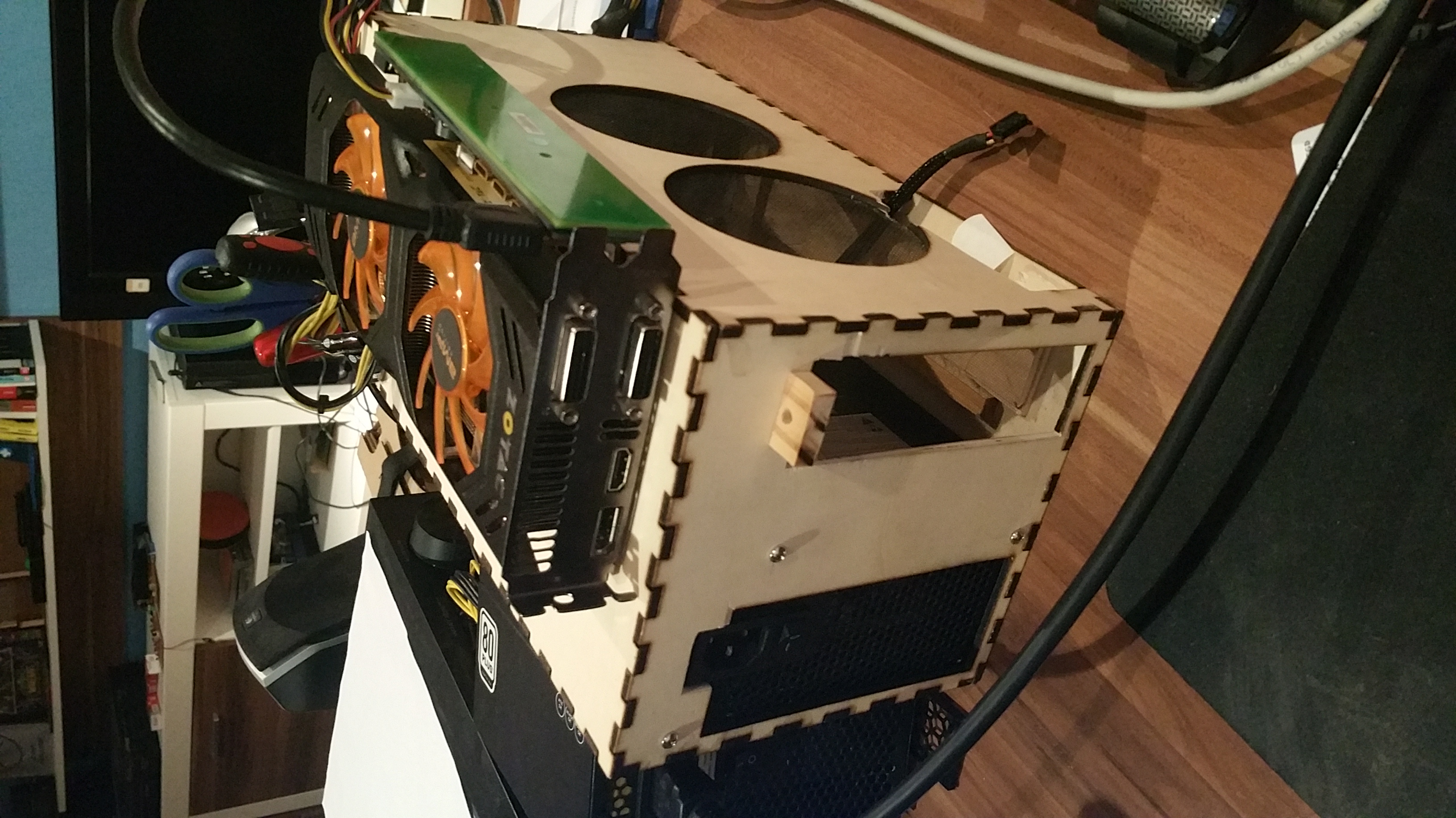

Anbei ein Foto des aktuellen Debug- Testaufbaus :P
