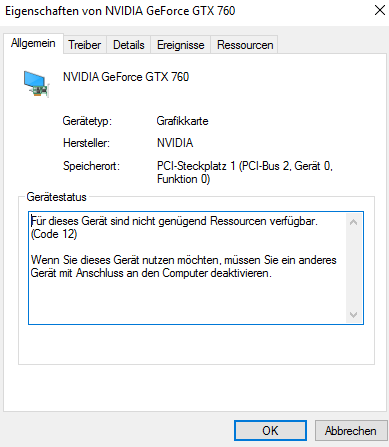

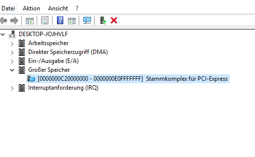

So habe meine Errors behoben und jetzt ist der "Große Speicher" da aber ich bekomme trotzdem Code 12 :C
Ideen warum?
(Das andere Bild (in Miniaturformat) ignorieren, hatte vergessen neuzustarten und kriege das nicht weg)
Edit: Komme nachwievor nicht weiter. PC nochmal neuaufsetzen und einfach neu probieren? :/
Oder heißt das jetzt das der dstd override bei mir nichts bringt und ich das 1x setup brauche?

Ist bei SecureBoot aktiviert? Versuch außerdem mal den neusten Treiber für die Intel iGPU.

@Eisbrecher Secure Boot ist deaktiviert.
Es gibt keine Windows10 Treiber für meine Grafikkarte. Nur Windows 7/8. d.h. mein Laptop läuft grad mit Win10 aber Treibern von Win7...ist das schlimm?
Es steht auf der offiziellen Webside von Intel das es für die IntelHD3000 keine Win10 treiber gibt.
@Ocram1992 Habe bis jetzt nur Fehler mit Win10 die auch bei Win7/8 auftreten.

Ja, es gibt keine Treiber speziell für Windows 10, da die für Win7/8/8.1 kompatibel sind. Wurde von MS in der Entwicklung von Window10 auch so beabsichtigt, dass möglichst viel Software und Treiber kompatibel bleibt. Wir hatten hier nur mal einen Fall, ebenfalls mit einem HP, der auch nach einem DSDT noch den Error12 hatte. Dieser konnte mit dem neusten Intel Treiber das Problem lösen. Langsam gehen mir bei dir aber auch die Ideen aus. Bleibt nur noch Setup 1.x und die Compaction, d.h. die Integration richtig sauber zu machen.

Habe noch eine Hoffnung. Kenne jemandem ebenfalls mit dem Elitebook2760p. Aber Windows 7. Werde mal schauen ob ich das bekommen kann und das dann da ausprobieren. Vielleicht bringt es ja was. Wenn es klappt kann ich mit meinem auf Windows 7 zurück, wenn nicht dann werde ich wohl das Setup holen. (Und dann damit Hilfe brauche, sieht irgedwie recht kompliziert aus)
