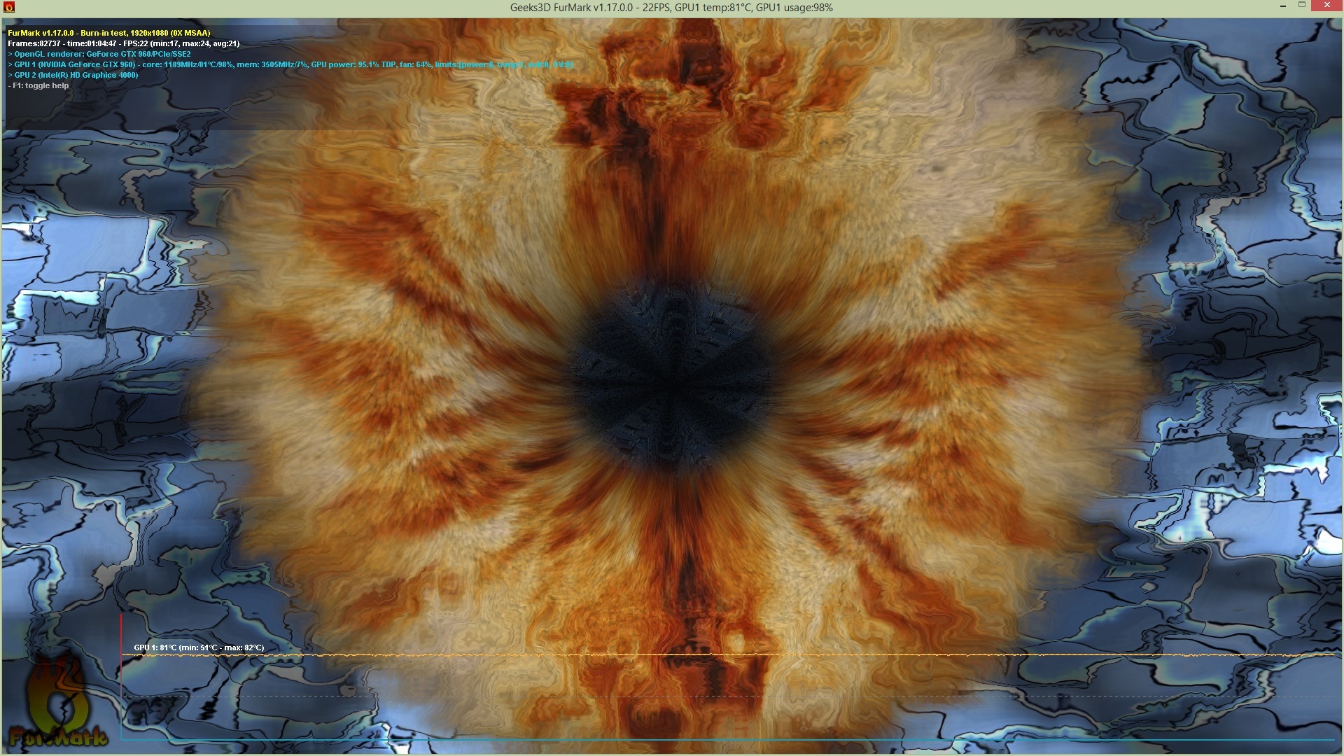

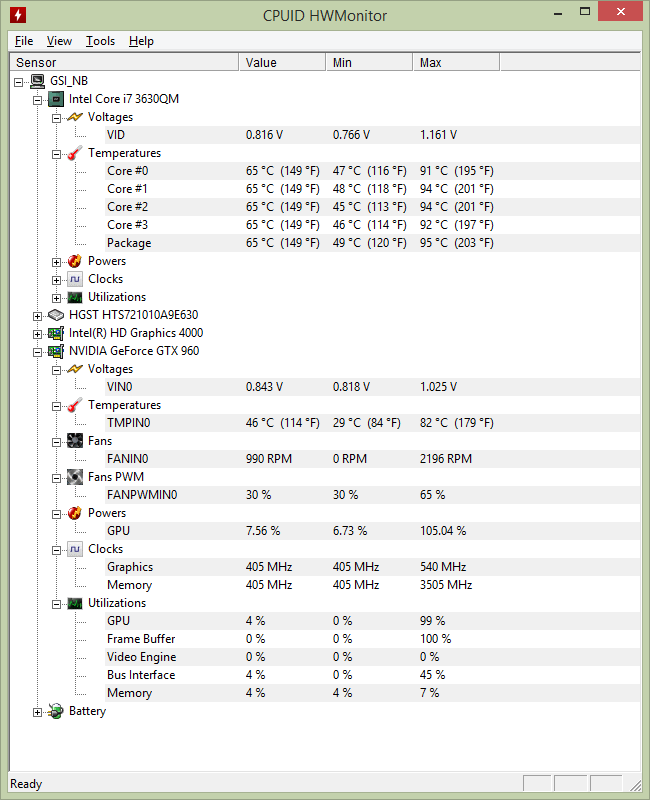

Ich habe heute morgen nochmals mit Furmark den GPU Stress Test durchgeführt und nebenbei Prime95 laufen lassen. Keine Ausfallerscheinungen oder Probleme. Die CPU wird mit 95 Grad zwar sehr warm, aber soll wohl nach kurzer google Recherche kein Problem sein. Wie kann ich das Netzteil ausschließen?

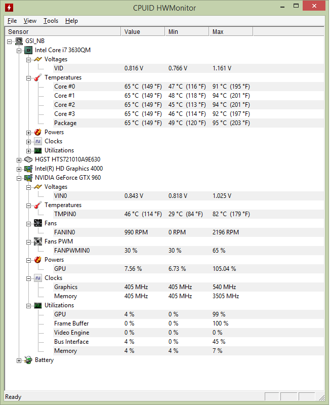

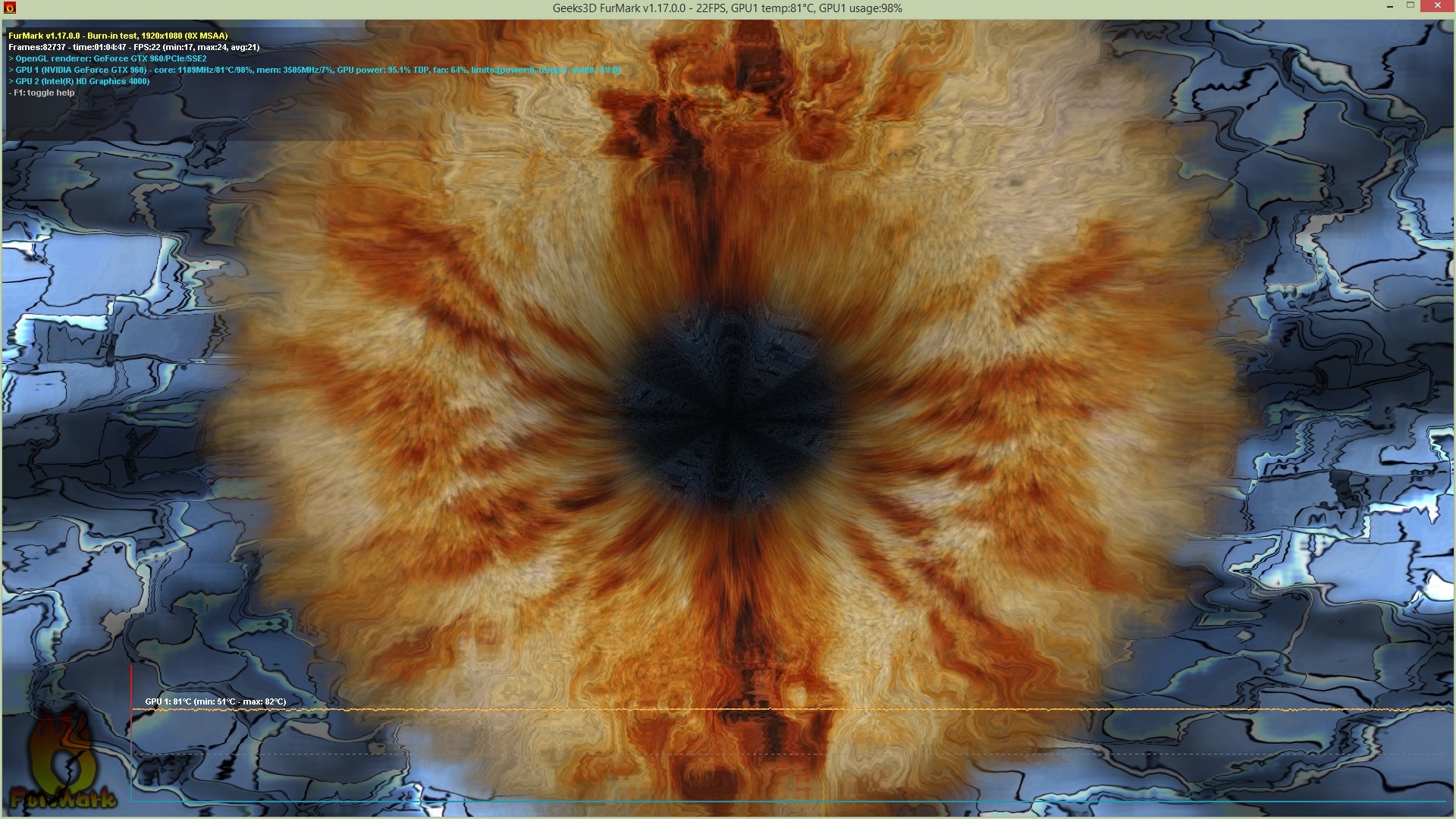

Hier noch 2 Screenshots
Furmark nutzt nicht die externe GPU und wenn dann ist die Leistung viel zu niedrig. Ich hatte mit der immer um die 80-90 FPS in Furmark, wenn ich mich recht entsinne.
Warum soll Furmark nicht die externe GPU nutzen, die heizt sich doch auf 81 Grad auf? Ansonsten habe ich in den Optionen alles hoch gestellt und die Auflösung auf 1920x1080 eingestellt, außerdem nutze ich den internen Monitor. Mit Standardeinstellungen hat Furmark auch etwas um die 70 FPS.

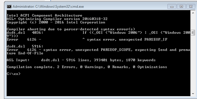

Naja wie auch immer...Treiber sind nun installiert und im Gerätemanager gibt er mir den ERROR12 :(
Warum ist mir klar... die dGPU ist bei mir nicht deaktiviert(TULOUD ist bei mir ok!)
Nun zu meiner Frage:
Da Nando ja bedauerlicheweise einen schweren Unfall hatte kann er mir nicht sehr bald das sein Tool schicken...
1.Kann ich auch ohne das Tool meine dGpu komplett deaktivieren (egal wie kompliziert)?
2.Mir ist natürlich auch klar, dass ein DSDT Override eine Lösung sein kann, aber dieser funktioniert bei mir leider nicht(siehe Screenshot)
Wenn mir jemand helfen kann den ERROR12 zu überwinden bis ich das Tool von Nando bekomme wäre ich sehr dankbar!;)

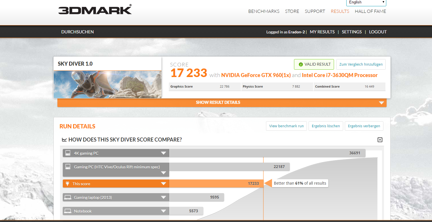

Für alle die es interresiert...
3Dmark mit einer GTX960 und einem i73630qm!
Schön, dass es dann geklappt hat. Der Wert kommt auch hin mit ~80% vom Desktop.
