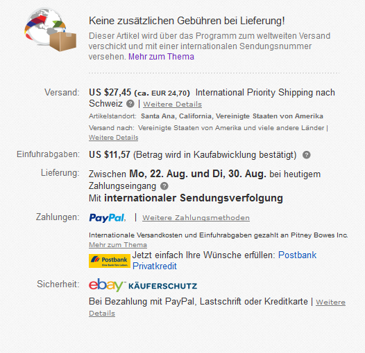

Ich hab das Teil auf ebay gefunden, der Verkäufer bestätigt dass trotzdem Gebühren anfallen, obwohl dhl diese Spesen bereits im Voraus deckt.
Ich kann aus Erfahrung euch ein Liedchen darüber singen.
Die vom Zoll verrechnete Spesen, sind als Bearbeitungsgebühr zu betrachten.
Bis zu einem Warenwert von 300€ sind Waren nicht zu verzollen, jedoch die MwSt wird fällig da es Importware ist die Ohne MwSt reist und ausserhald der EU kommt.
Ein typisches Beispiel:
Da ich Schweizer aus Basel bin kenn ich das Problem. Aufgrund der hohen Bearbeitungsgebühren vom Schweizer Zoll, kann man Ware aus der EU bestellen und diese zum LAS-Burg Depot in Deutschland zustellen lassen nahe Grenze. Dies ermöglicht die Ware selber in die Schweiz zu bringen und so Bearbeitungsspesen zu vermeiden.
Gut und Recht, aber bei Ware die von ausserhalb der EU kommt sind wir Schweizer und auch Ihr Deutsche diesen Spesen ausgesetzt.
Z.B. lass ich mir die Ware von USA nach DE senden zu meinem Depot account in Weil am Rhein anstatt nach Basel, wird mir DE Zollamt Bearbeitungsgebühren verlangen mit MwsT von 20% wenn ich nicht irre.
Da in der Schweiz die MwSt nur 8% beträgt, lohnt sich wegen dieser Differenz oft eine Einfuhr zuerst nach Deutschland nicht, sondern direkt in die Schweiz da sich die Spesen dann fast ausgleichen.
Vorsicht ist geboten bei Warenwerte über 300€ als Privatperson denn dann fallen auch Verzollungsgebühren an.
Ich hoffe diese Infos haben ein bisschen Licht gebracht :)

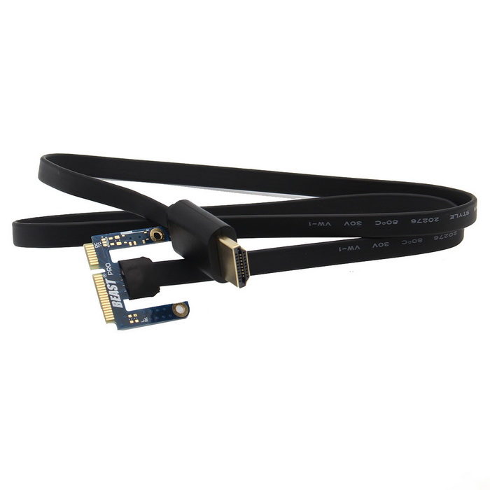

Bin wieder da, hab ne letzte frage bevo ich den kauf button clicke.
Die 2.1 variante hat abnehmbare kabel, es sieht nach hdmi kabel aus oder?

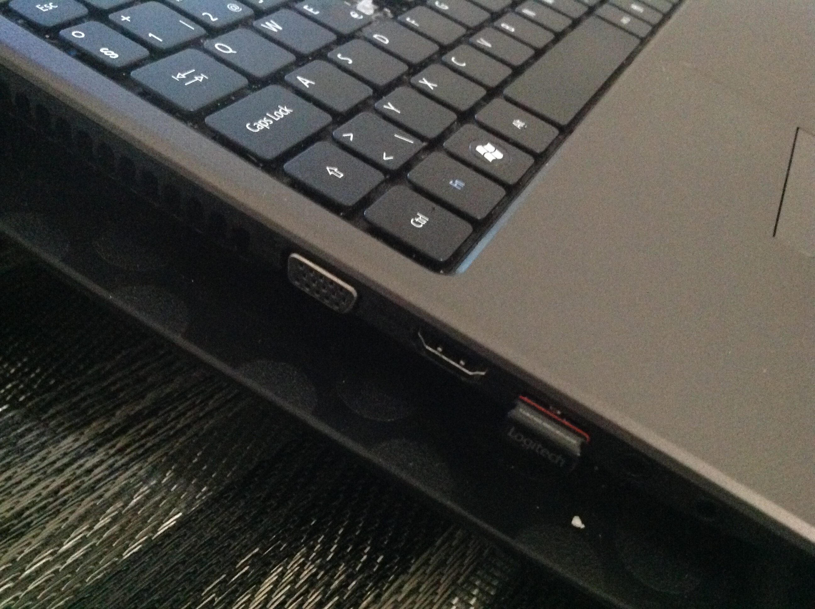

mein notebook hat so ein anschluss neben dem USB, soweit es mir bekannt ist hat er auch ne tv karte.
Ist das nur für out oder kann man da auch mit pe4c kabel rein statt mPCI??
So sieht das ding aus
pci express port 1 und 2, hab ich 2 connectors oder was?
HDMI-In kann soweit ich weiß kaum ein Notebook, schon gar nicht als PCIe-Eingang - wenn dann als Display-Eingang.
Dein HDMI-Port dient nur als Display-Ausgang zum externen Monitor.

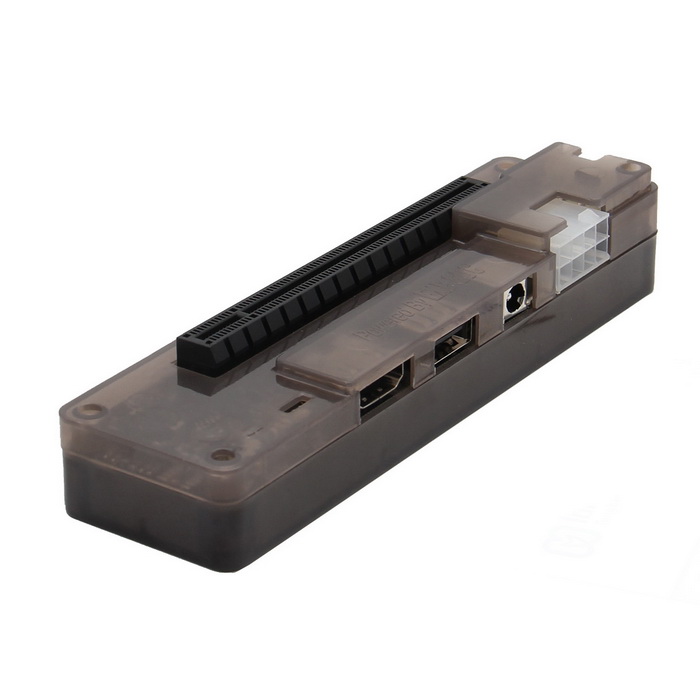

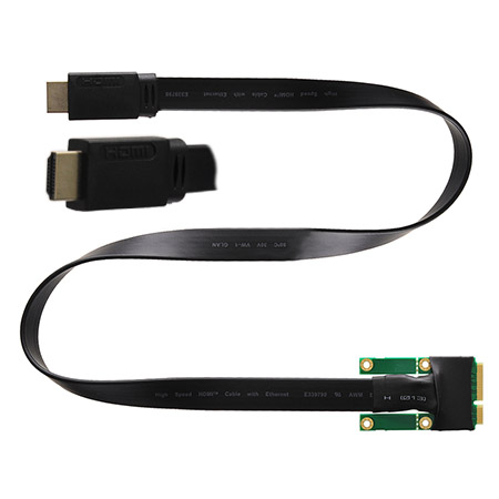

An manchen GPU-Adaptern ist ein HDMI-auf-ExpressCard-(oder mPCIe/PCI/etc.)-Kabel dran, das wäre also abnehmbar (z. B. bei den EXP GDC oder PE4C V2.1). Bei den PE4C-Varianten V3.0 und 4.0 ist das Kabel fest verlötet.
PCI Express ist ja nicht nur extern, sondern auch intern auf dem Mainboard des Notebooks z. B. als mPCIe-Slot. Darin sind dann UMTS-Modems, WLAN-Karten, usw. verbaut oder ggf. leer, wenn diese Ausstattung nicht mit bestellt wurde.
Ok alles klar. Danke für die Aufklärung.
Aber kann ich trotzdem den mit abnehmbaren Kabel nehmen? oder ist eure Empfehlung den sockel mit festem Kabel so oder so.
Also wenn für die 560 gtx die version ohne fixkabel bei mir geht dann ist mir die sicher lieber als 3.0 oder 4.0 mit fixkabel....
Fixkabel ist einfach sch.....e, wenn alls fix ist, dann kann ich grat sogut ne alte minitower bauen mit dem schrott den ich noch hab ohne geld auszugeben.
Ding des eGpu soll ja mobilität bleiben und deswegen nach gründlicher überlegung..... FIXKABEL ist absolut NO GO für mich
Es hat schon seinen Grund warum die steckbaren Kabel in den neueren Versionen wieder verschwunden sind und das ist die Verbindungsinstabilität aufgrund elektrischer Störungen(oder so ähnlich). Die fest gelöteten sind da weit weniger anfällig. Wenn du dir also unbedingt so ein Gerät mit steckbaren Kabeln kaufen willst, dann bitte, aber dann komm auch bitte nicht danach hier an und frag, warum deine eGPU dauernd abstürzt ;)
Bastel dir halt eine Klappe für den mPCIe Slot oder leb damit. Alternativ werde dein Notebook los und such dir ein von der Leistung her gleichwertiges mit ExpressCard Slot. Da kannst du von außen ran und bleibst mobil.

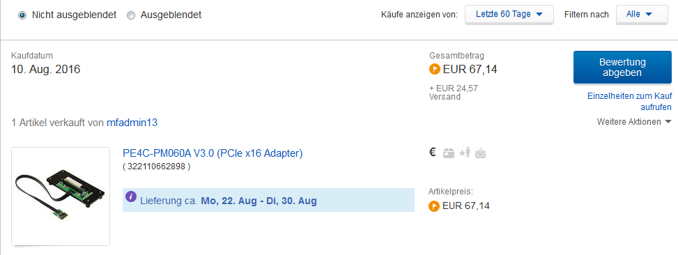

Hab mit dem Zoll und DHL gesprochen. Über USA - ebay wo die Einfuhrabgaben im Voraus bezahlt werden, im Gegensatz zu Jessie Chang wo nur Shipping verrechnet wird, spar ich mehr als 30.-- Sfr. da die Berechnungsspesen für diese Einfuhrabgabe falls nicht im Voraus vorgenommen dann hier zu ungefähr 39.-- belastet wird. Dazu kämen natürlich auch die Einfuhrabgaben selber.
Das DhL versandprogramm mit ebay hat schon was....
warten wir mal ab wie lang es geht....
muss MwSt noch bezahlen und das wars dann...

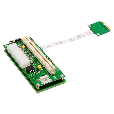

+ Extra Netzteil + GraKa ? richtig ? und am besten noch ein extra bildschirm für volle leistung ?
Wie Daysshadow sagt, fixkabel ist zu bevorzugen, die Version von deinem Bild ist die variante zu PE4C. Auch die haben eine version die "2.1" eine mit abnehmbarem Kabel, aber wenn du herumblätterst und liest wie ich es getan habe, erweisen sich die Empfehlungen die version mit Fixkabel zu bevorzugen als richtig. Mehrere benutzer klagen über unstabilität und hardcore abstürze....
Welches davon wäre denn das richtige kabel ?
Also rumlöten will ich am laptop nicht, oder meinst du, die kabel sind fest verlötet ( verbunden ) wie auf dem bild.
Links zu dem was ihr empfhelt wären toll ^^ . ... will das risiko etwas falsch zu machen minimieren ^^

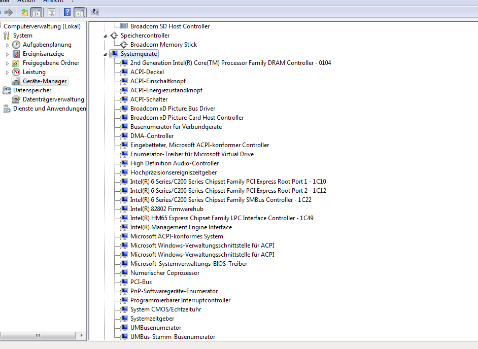

Mit der neuen GPU geht jetzt gar nichts mehr. TOLUD ist 2,99 Gb, aber Error 12 kommt im Gerätemanager. PCI compaction funktioniert überhaupt nicht. Beim DSDT override kommen massig Fehler, die ich mich ausserstande sehen zu korrigieren.
Ich bin mit meinem Latein am Ende. Habt ihr noch irgendwelche Ideen, was mir helfen könnte?
