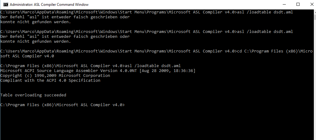

Danach konnte ich die dsdt.aml erzeugen und mit dem Microsoft ASL Compiler laden.

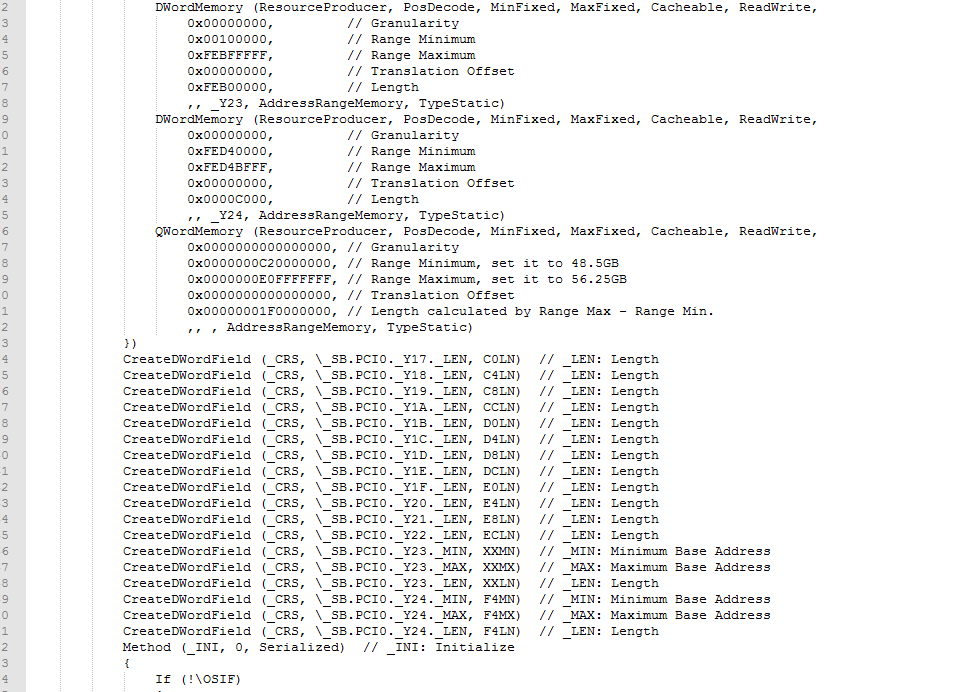

das ist der Eintrag in der dsdt. Vielleicht fällt ja jemanden etwas dazu ein.

Mit 3,25GB gehts dann nicht ohne DSDT. Da hast du dann schon richtig gelegen. Die RAM-Bestückung hat heute i.d.R. keine Auswirkungen mehr auf den TOLUD.
Error12 besagt nur, dass nicht genügend Ressourcen für die Adressierung der eGPU vorhanden sind, sprich die dafür nötigen 256mb. Ergo musst du beim DSDT es nur hinbekomen, dass der "große Speicher"-Reiter im Gerätemanager erscheint. Du kannst den DSDT ja nochmals durchführen.

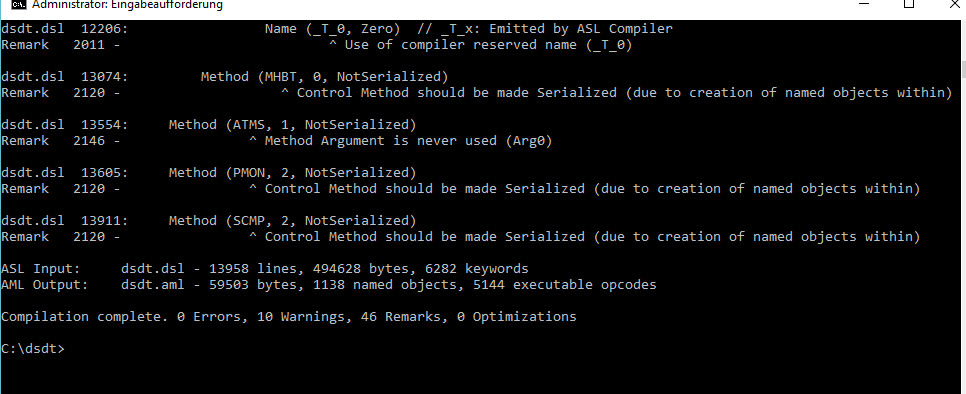

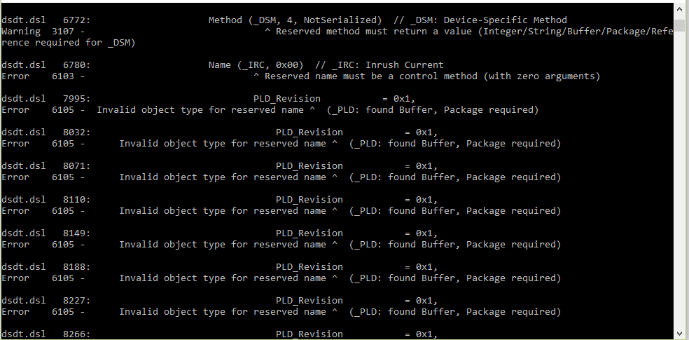

Das interessante ist das selbst wenn ich die „dsdt.dat“ in die „dsdt.dsl“ und ohne etwas zu ändern wieder in eine „dsdt.dat“ compilieren will ich diese 2 Errors habe.
Ich bekomme Sie gefixed und auch den QWord Eintrag integriert ohne Fehler aber halt mit einigen warnings.
Den Error 6103 indem ich Die Line durch: Method (_IRC, 0, NotSerialized) { Return(0x00) } ersetze.
Den/Die 16 Error 6105 Invalid object type for reserved name ^ (_PLD: found Buffer, Package required) durch ersetzen der jeweiligen Fehlerstelle von
Name (_PLD, ToPLD(
PLD_Revision = 0x1,
PLD_IgnoreColor = 0x1,
PLD_VerticalOffset = 0x0,
PLD_HorizontalOffset = 0x0)
) // _PLD: Physical Location of Device
in
Name (_PLD, Package() { ToPLD (
PLD_Revision = 0x1,
PLD_HorizontalOffset = 0x0)}
Dies habe ich hier gefunden: http://forum.notebookreview.com/threads/diy-egpu-experiences.418851/page-1187
Ich glaube irgendwo in diesem Thread ist das auch schonmal aufgetaucht.
So sieht es dann Ohne erros aus:zero_errors.PNG

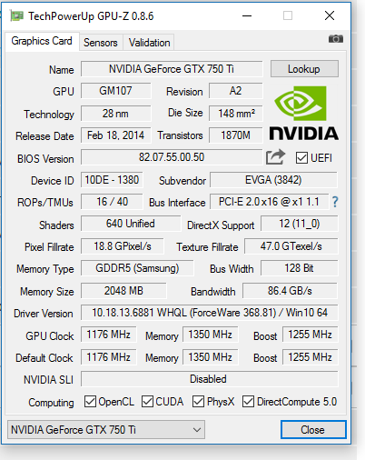

-Es macht keinen Unterschied ob ich im BIOS den PCI auf automatic oder Gen1 stelle. In beiden fällen wird im GPU-Z beim Stresstest von 1.1 auf 2.0 geswitcht.

AAber: wenn ich mir das Ergebnis angucke fallen mir die großen Unterschiede im Core Takt auf.
Wodurch kommt das? Hab da keine Ahnung von aber so als laie wenn es dieselbe Graka ist sollte das doch gleich sein?
Hier, grade noch geguckt --> http://www.evga.com/Products/Product.aspx?pn=02G-P4-3753-KR
Das ist meine. Sollte doch dann auch mit 1176 MHz laufen oder nicht?
EDIT:
