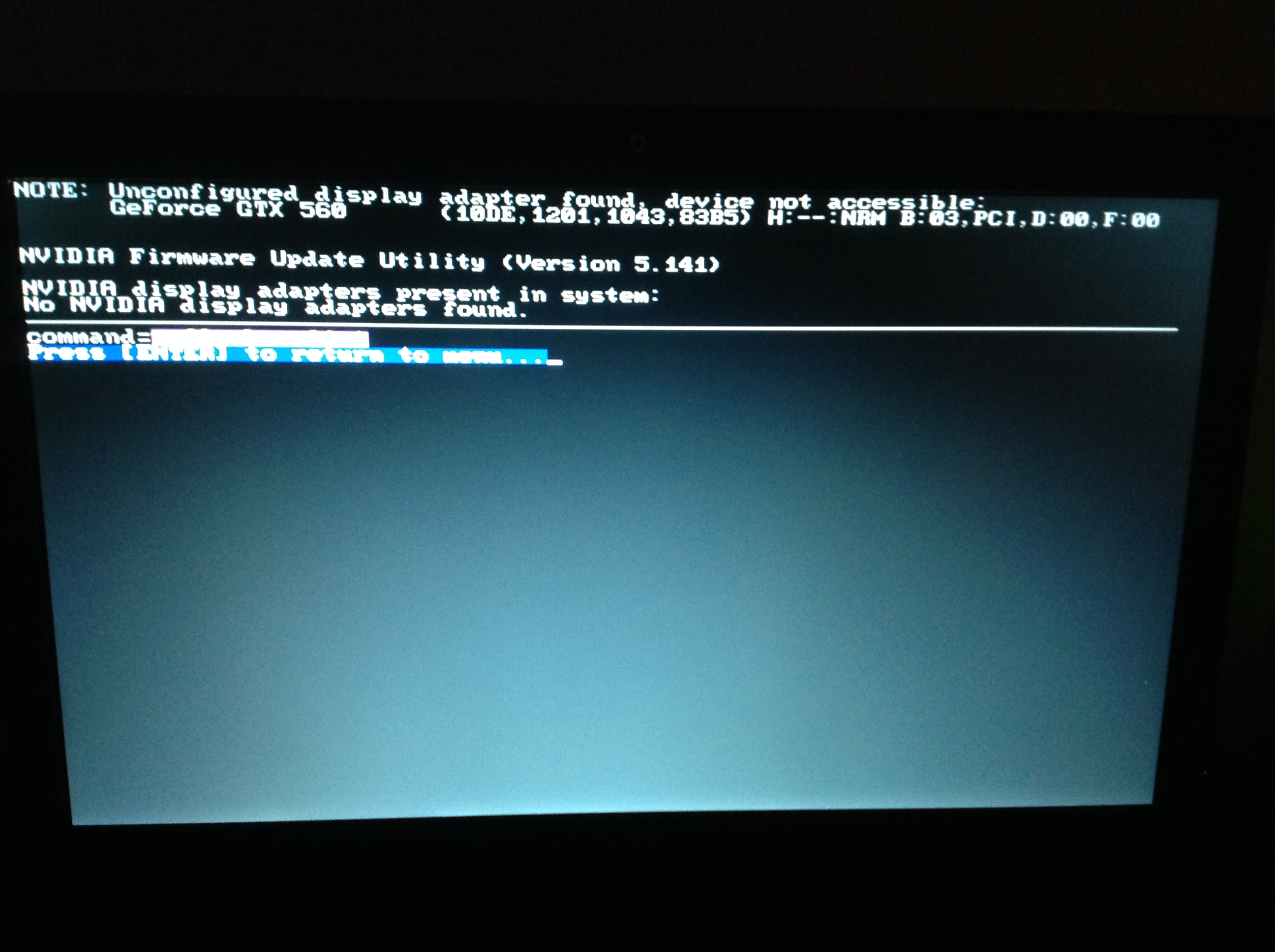

mit keinem der kippschalter varianten konnte ich den control panel aufrufen, der prozess stürzt ab, mit nvidia experience es zu versuchen ging auch nicht... er sagt keine treiber für diese maschine, aber es sind win 7 64 drauf wie es sein muss.
Nun habe ich bemerkt dass nvidia auch vom geräte manager verschwunden ist...
nut intel ist noch da....:o

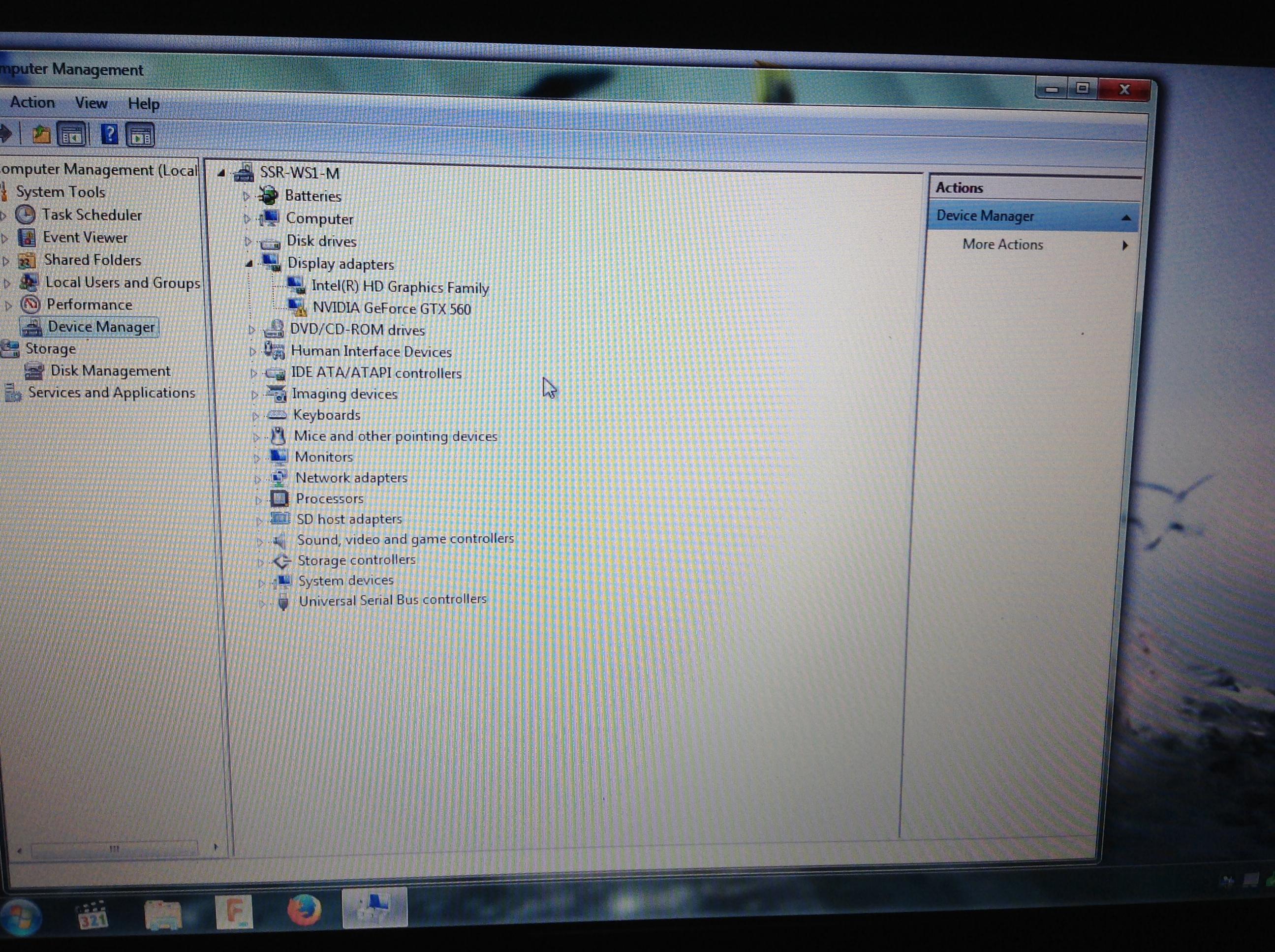

neue installation der treiber haben sie wieder zum erscheinen gebracht im Geräte Manager......
des weiteren ist zu Berichten dass nur Position 1.1 1.2 und 1.3 die Karte im Geräte Manager erkannt wird... 2.x und 3.x verschwindet das Gerät.
Auf den erkannten positionen des Kippswitch ist aber im Geräte Manag. die 560 immer mit gelbem Ausrufzeichen und selbe Meldung wie vorher....
image.jpeg ist da was zu setten?
bald bekomm ich Vögel
Nur im Safe mode nach dem erwachen und anschliessen im standby wird sie angezeigt als aktiv. Sobald ich in normal mode gehe ist wieder gleich error 12.
Wie weiter?

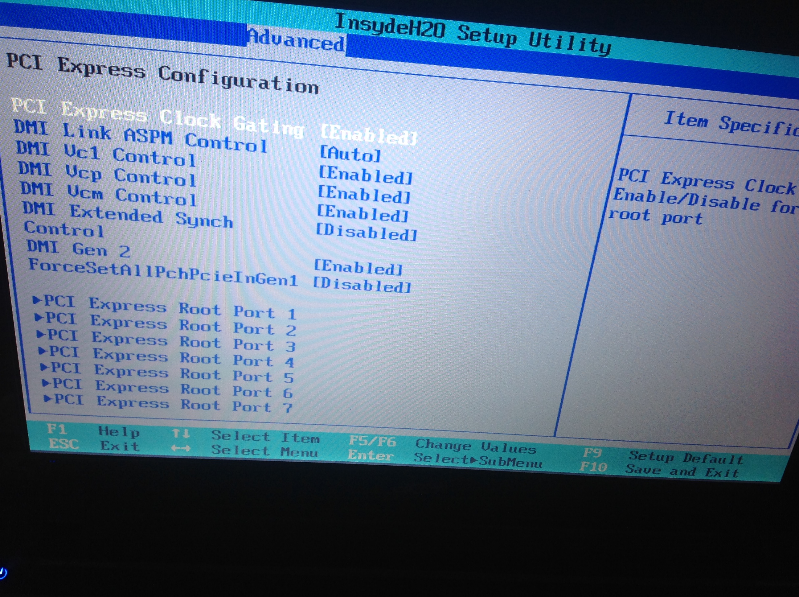

Ich habe irgentwo gelesen dass der benutzte platz oft von HD audio device benutzt wird. Hab versucht die zu deaktiveren.... immer noch ohne Erfolg. Deinstallieren auch nix.
Win 8.1 hab ich nicht... nochmals geld auszugeben kommt nicht in frage und den tool den ihr alle habt auch nicht weil die karte schon da ist im DM. Geld für den tool auszugeben und dann wieder error 12 wie viele andere..... nein danke....

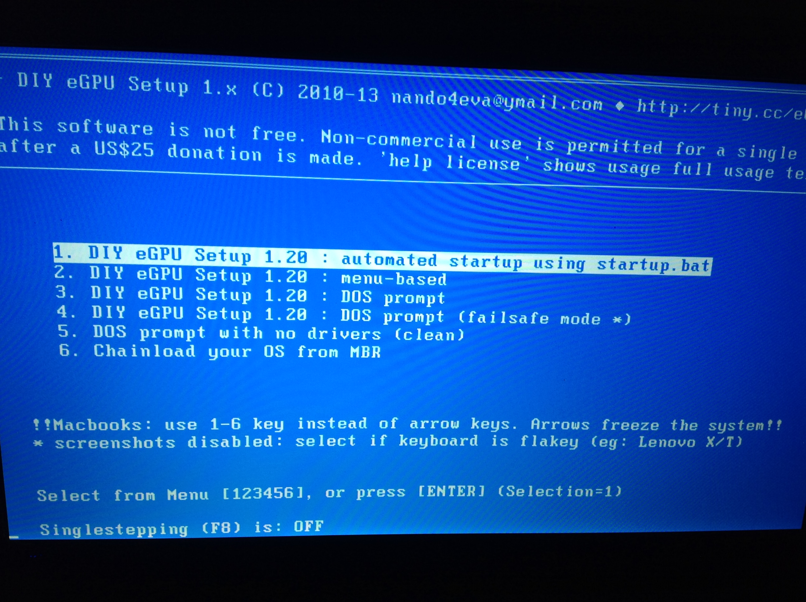

Du musst es eben wie gesagt, nur auf C: entpacken und dann mit Admin-Rechten die "eGPU-Setup-mount.bat" starten. Dann immer alles mit "y" (für yes) bestätigen, fertig. Danach hast du ein virtuelles Laufwerk in Windows und die Bootoption beim starten. Dort kommst du nach der Auswahl von "Setup 1.2" auf einen blauen Screnn, wovon einer Option ins Menü geht. Alles Nötige habe ich zu dem in der FAQ unter 8.1.1 abgehandelt.
Danke sehr für die infos, ich geh testen mal schauen ob ichs schaff

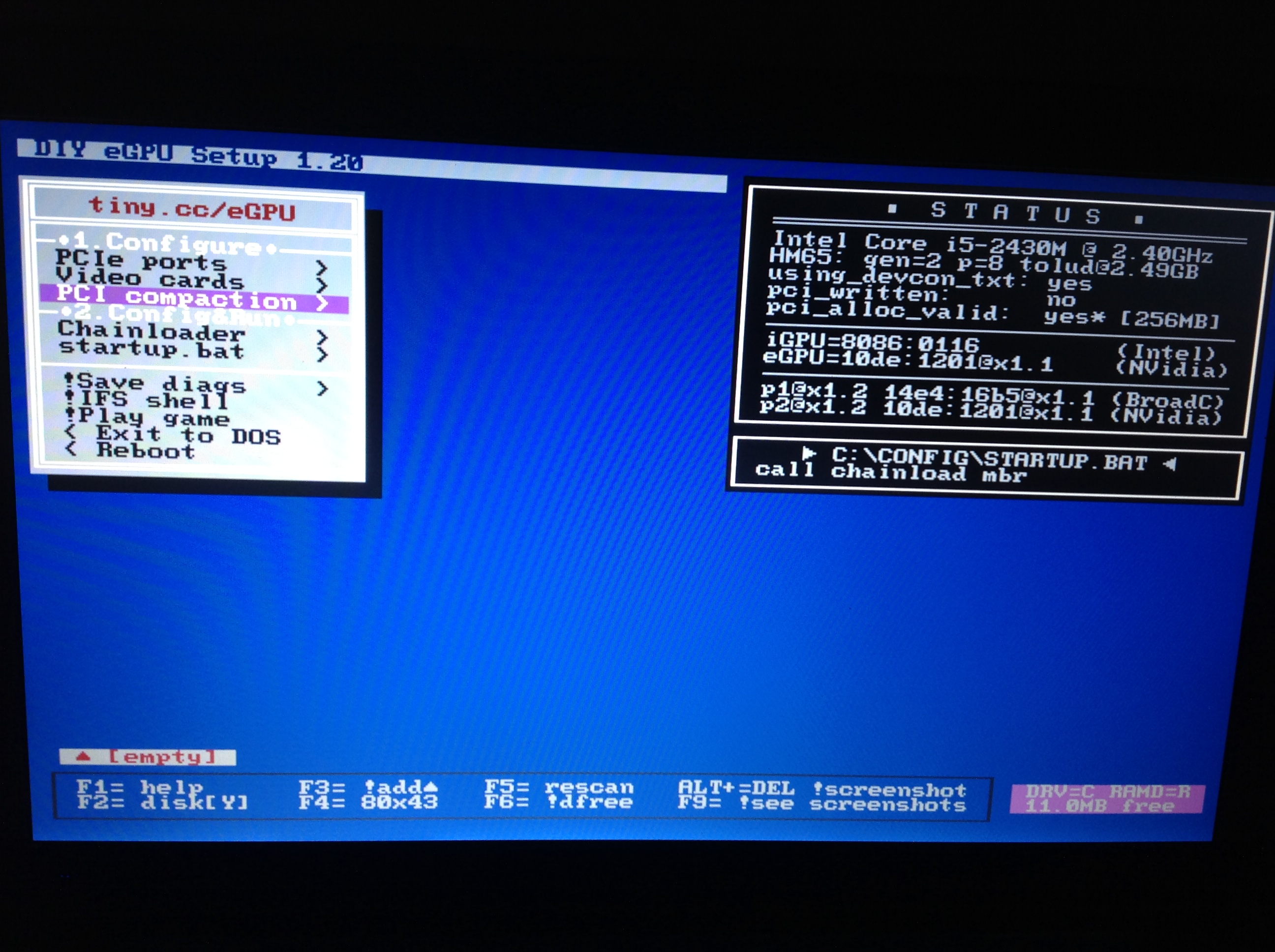

Weiter mit compaction

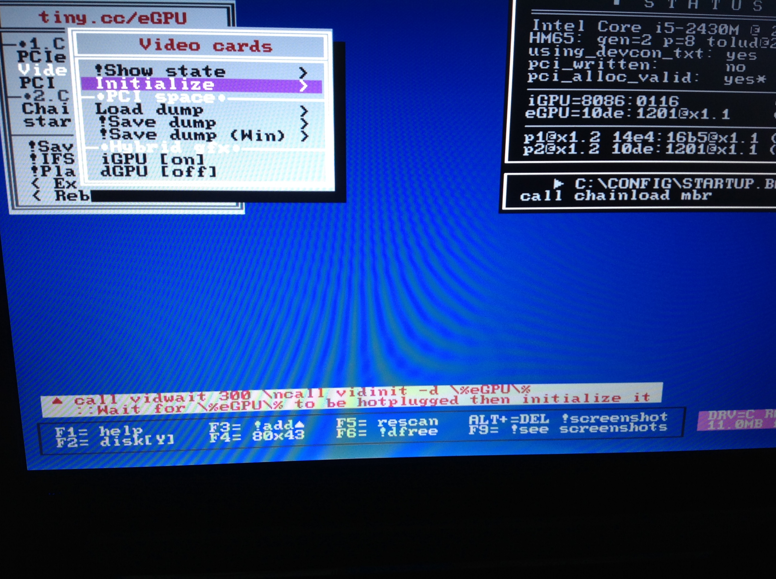

image.jpg nach new boot .... F3 speichert anscheinend nicht?
diesmal hat er gespeichert. Testrun sagte alles ok, hab rebootet, selbe Meldung im DM
