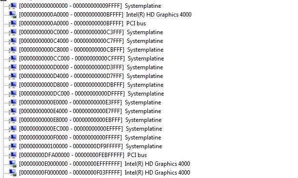

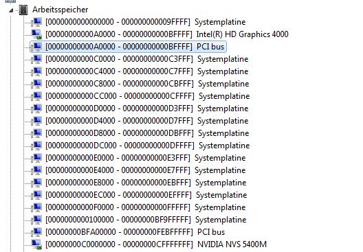

Hallo ich bin jetzt wieder Zuhause und habe versucht meinen TOLUDE Wert zu ermitteln.
Halte ich mich an die Anleitung 2.2c komme ich mit eingeschalteter Optimus auf ein TOLUD von 2.5 mein Problem hier stimmen die nullen nicht am Ende, sind die wie so oft relativ?
Lese ich aber den zweiten PCI Bus wert ab komme ich über die beiden Links berechnet auf einen Wert von gigabytes 2.994140625.
Jetzt teste ich nochmal wie die Werte so rauskommen wenn ich nur die iGPU aktiviere.

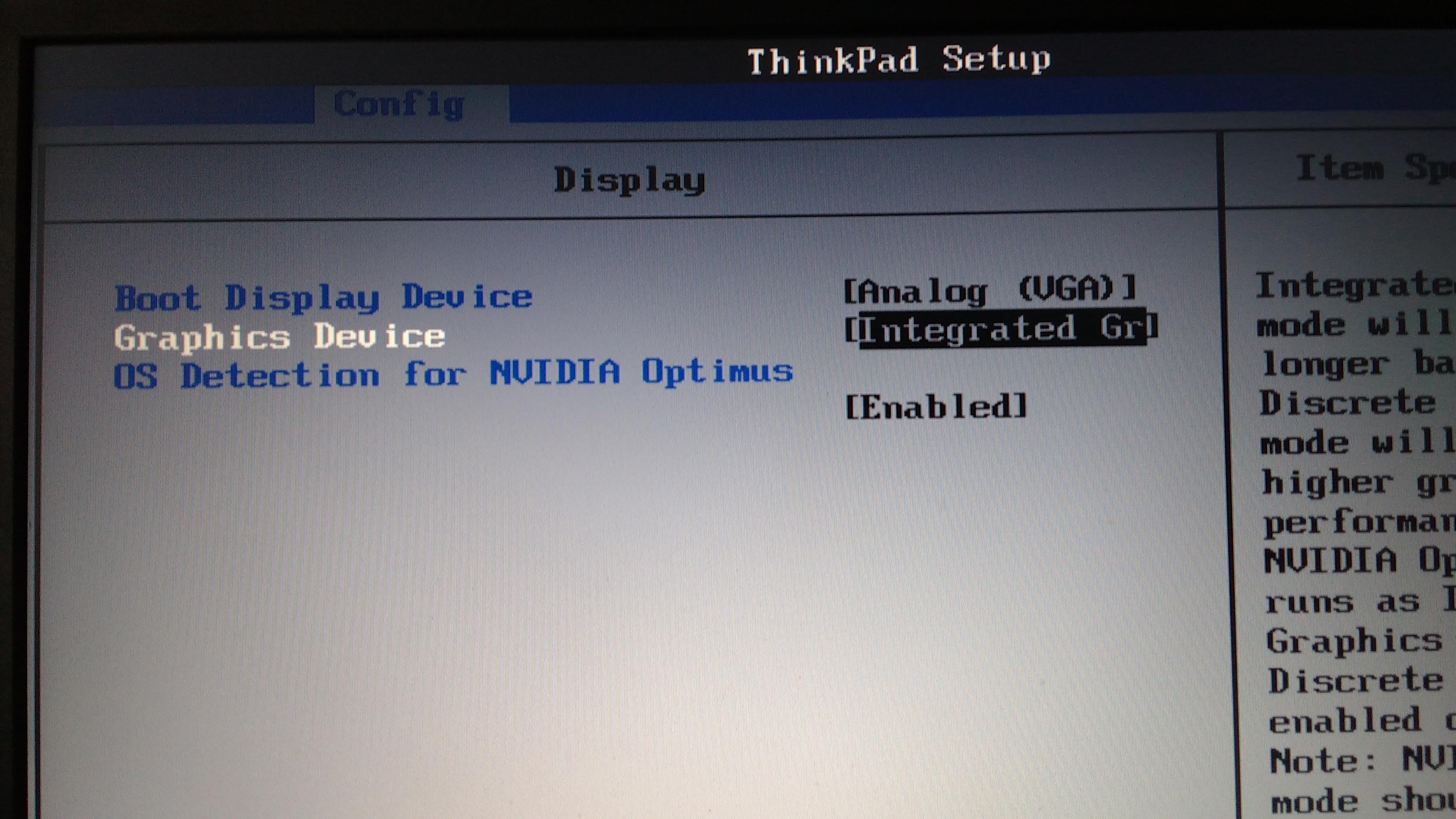

So ich habe im BIOS folgenses eingestellt, MotoG3 Fotos bis Sept 2016 311.jpg
mein TOLUD ist dadurch höher geworden... Foto:TOLUD Wert ohne NVS.JPG
Über die beiden Links berechnet komme ich wenn ich PCI Bus 2 von oben ablese auf einen Wert von gigabytes 3.494140625.
Was mich echt wundert ist dass meine HD Grafik drei mal auftaucht. Ich bin Nüchtern!
OT: Das ist echt spannend wie damals als ich meinen ersten PC hatte und beim starten noch alles manuell aktivieren musste um genug cache für Spiele frei zu haben :) Uiuiui
Dein TOLUD ist der erste PCI Bus oder PCI-Express Stammkomplex Eintrag mit genau 8 führenden Nullen. Der erste Eintrag fällt also raus. Dein TOLUD ist mit beiden GPUs der BFA00000, also C0000000, was 3 GB entspricht und nur mit der iGPU der DFA00000 bzw. E0000000, also 3.5 GB wie du richtig gerechnet hast.
Der erste Wert wäre gerade noch in Ordnung, der zweite ist zu hoch, was allerdings irgendwie seltsam ist, da ja eigentlich Ressourcen frei geworden sein müssten.
Vielleicht aktivierst du die Erkennung für Optimus aber trotzdem mal, wenn du die eGPU anschließt. Du willst im Endeffekt ja trotzdem Optimus nutzen wegen der Nvidia eGPU.

Bei mir läuft es nur mit Setup1.3, d.h. dGPU darüber deaktivieren, Compaction von iGPU+eGPU machen und nach Windows booten. Mein TOLUD ist auch BFA00000, d.h. 3,0 GB. Ein Deaktivieren der NVS5400 im Bios brachte bei mir auch nichts.
Das dein TOLUD ohne dGPU ansteigt ist ungewöhnlich. Nach etwas Recherche habe ich erfahren, dass alle T430, die nur eine iGPU besitzen, der TOLUD generell bei DFA00000 (3,5 GB) liegt. Das muss wieder eine Besonderheit im Bios sein, dessen Gründe ich nicht verstehe.
Mit Setup1.3 könntest du beim Booten, statt der NVS5400M, die eGPU fein und sauber reinhängen.

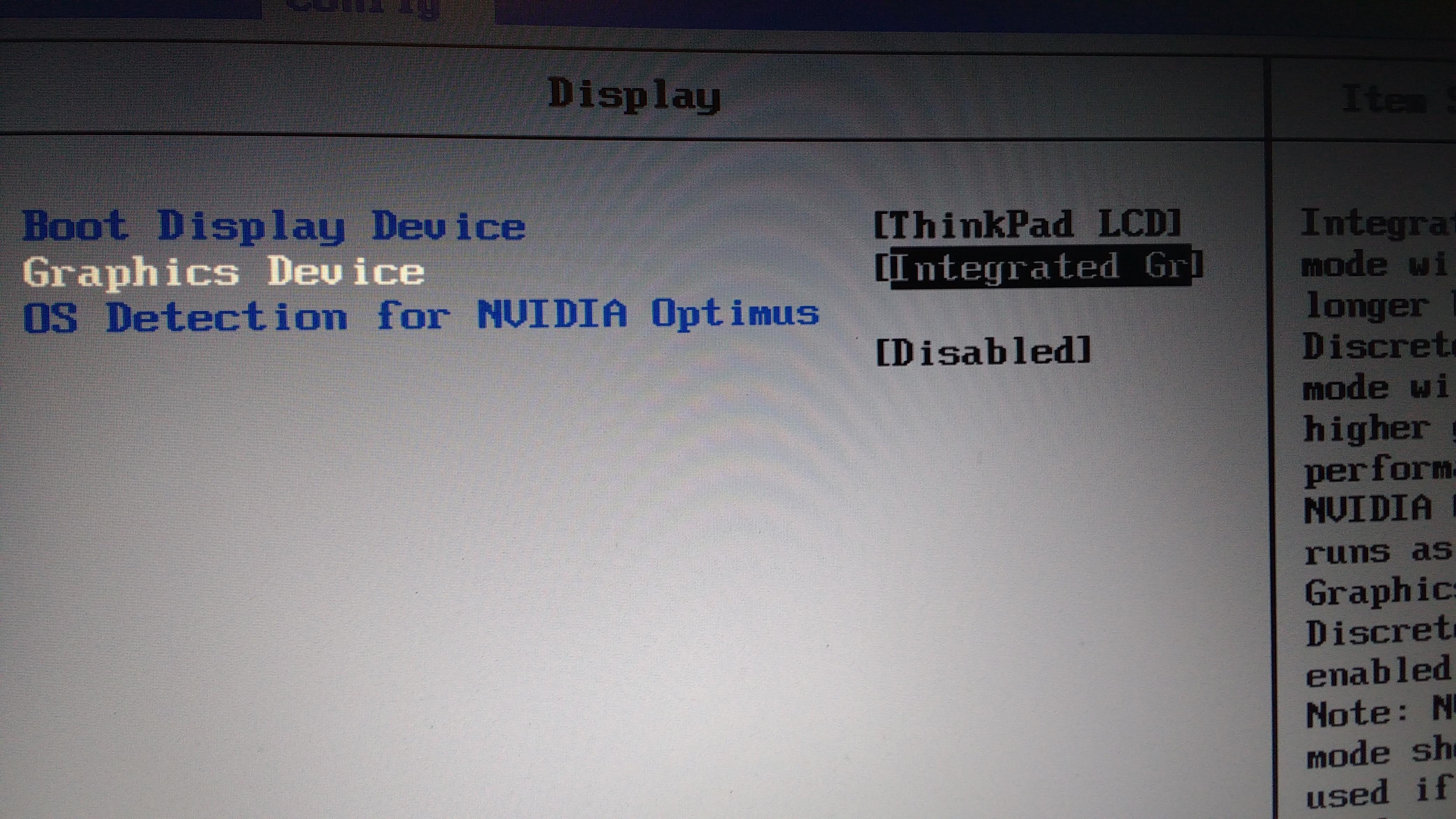

Ich habe heute morgen etwas getüftelt eher so aus langeweile beim frühstücken was ausprobiert wieso weiss ich selber nicht.
Hier mal was ich im BIOS eingestellt habe:eGPU Versuche 006.jpg
Was mir hier aufgefallen ist nach dem zweiten starten sprigt der wieder auf optimus NVS5400 im Bios.
Wenn ich mein DVI Anschluss bei dieser config an die eGPU anschliesse bleibt das system nachd er BIOS Meldugn hängen.
Schliesse ich das DVI Kabel an die docking an läuft es durch udn die eGPU wird erkannt.
Dann muss ich das Kabel an die eGPU anschliessen am T430 das Display deaktivieren und tada es geht via externen Monitor :)

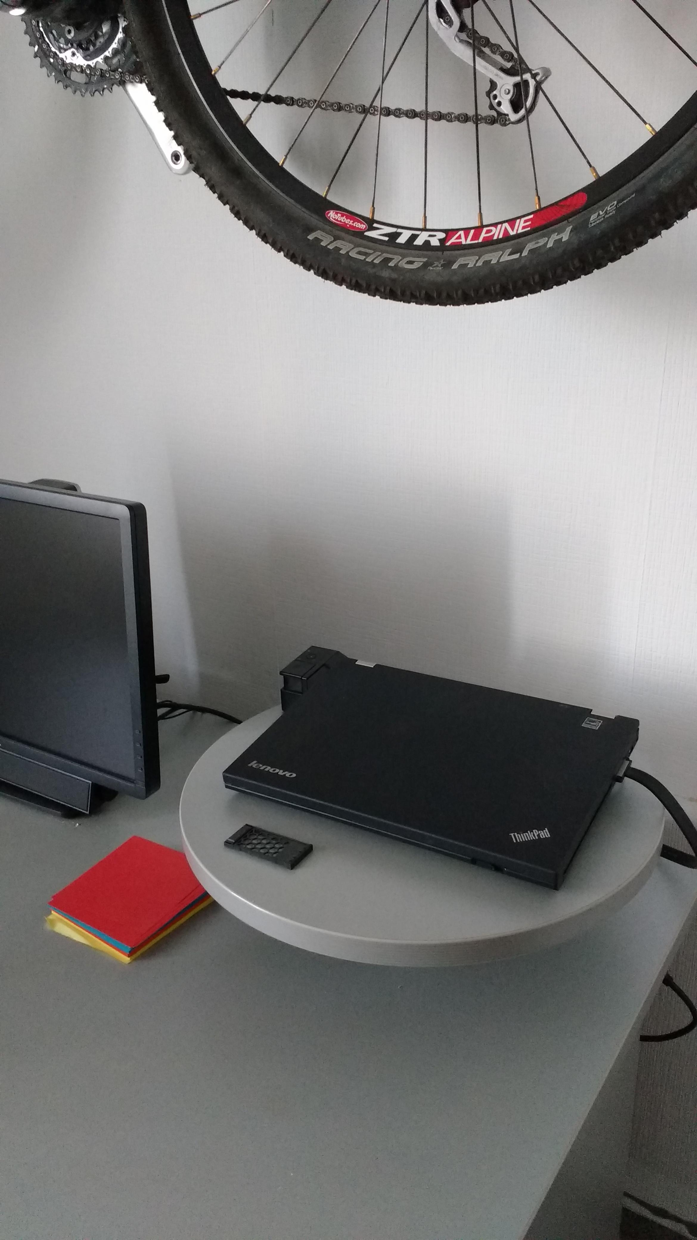

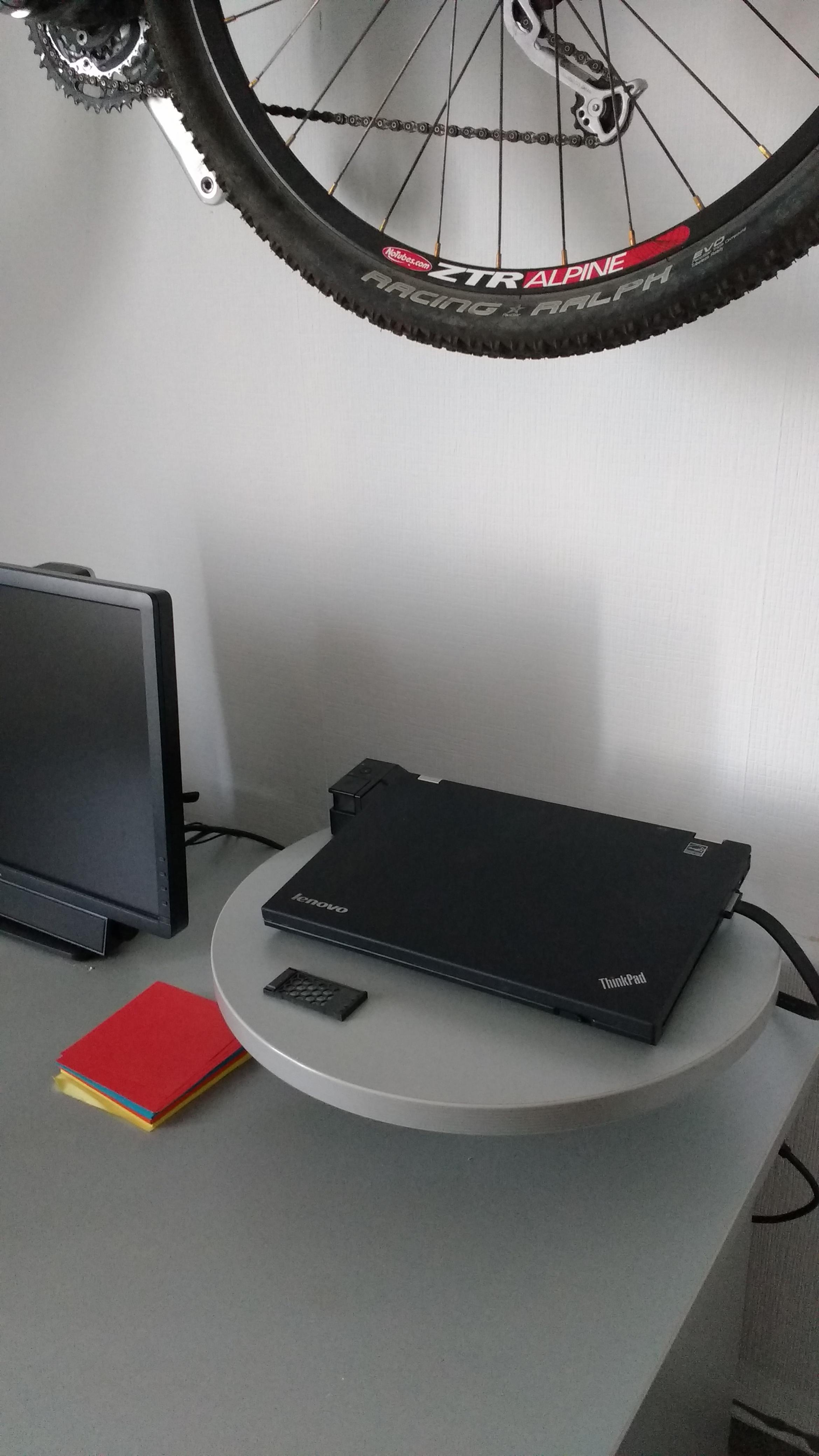

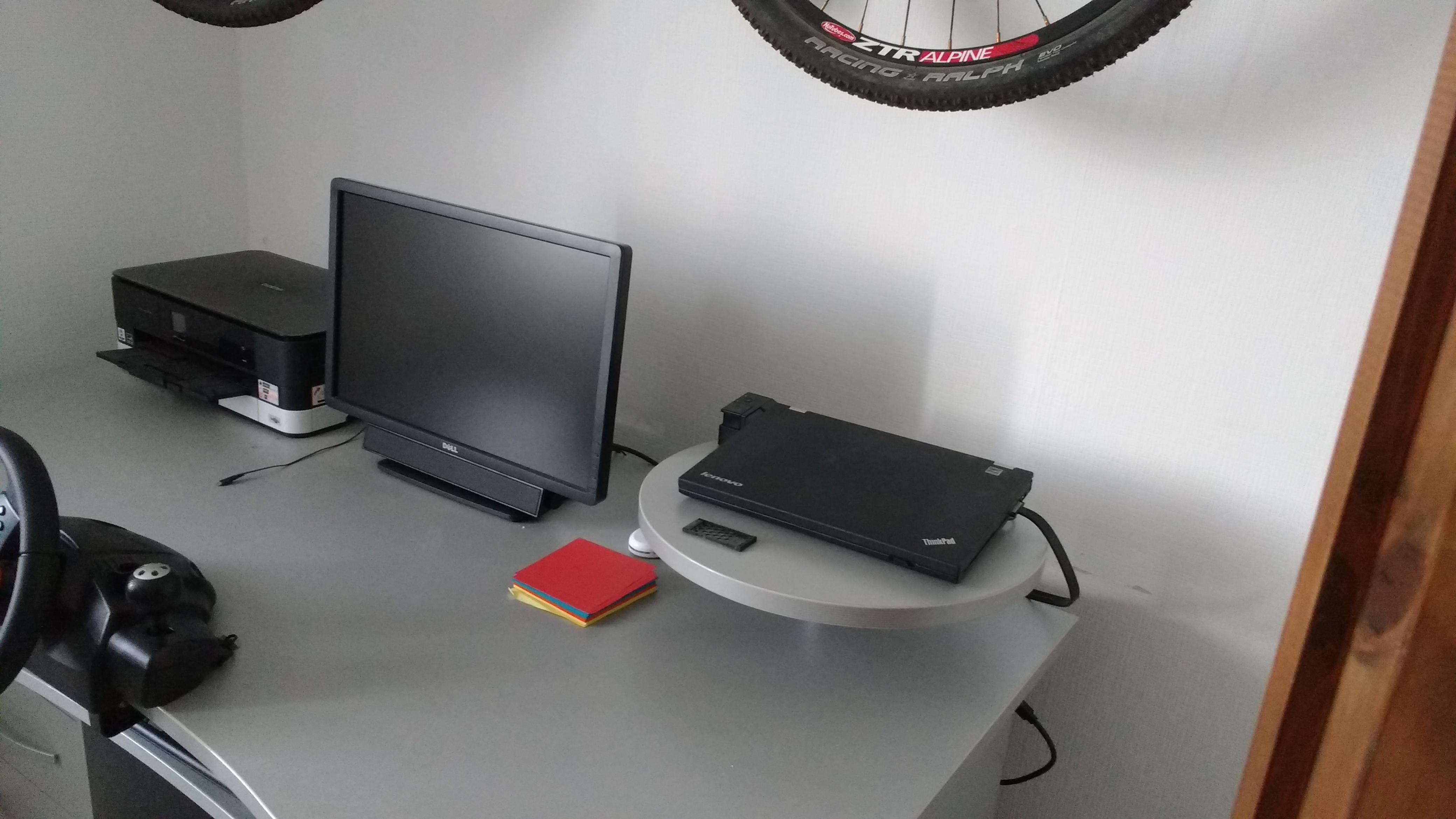

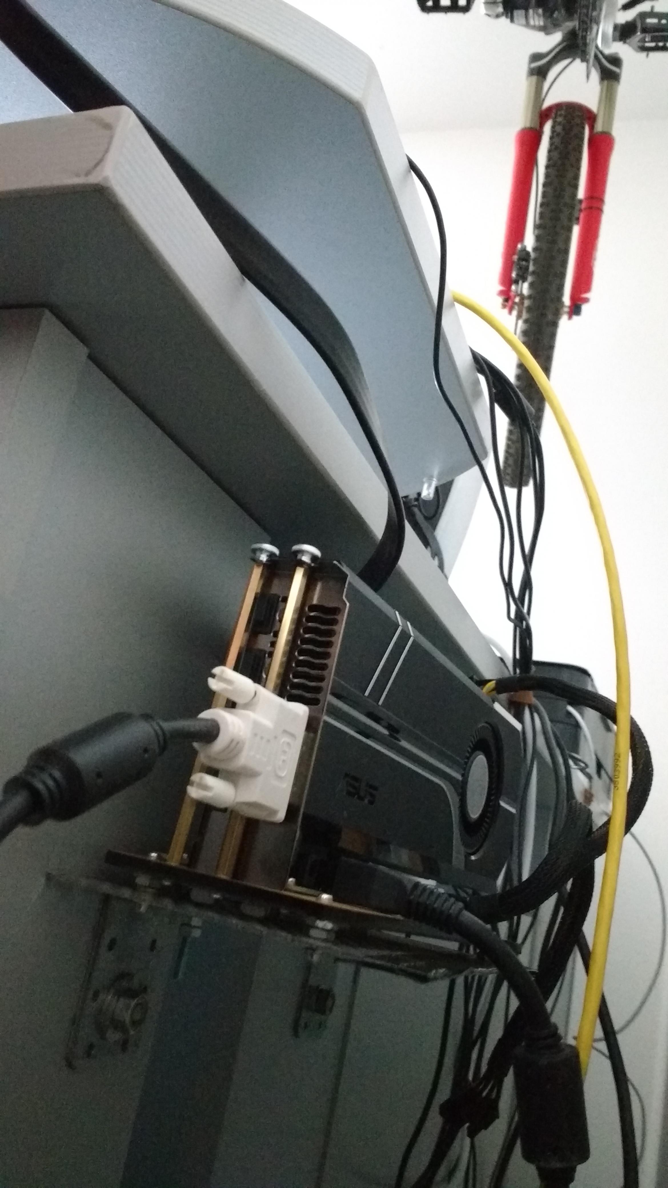

Damit die eGPU nicht umkippt habe ich auch hier erstmal eine provisorische Lösung gefunden :)
Lochblech mit Winkel hinter meinen Holzschreibtisch befestigt. Die eGPU Adapterfüße abgebaut und mit abstandhaltern am Lochblech befestigt. Kanten mit Panzertape abgeklebt (Scharfkantig).
Später kommt ein schönes mini Gehäuse hintern Schreibtisch. Damit nichts an die Grafikkarte kommt.
