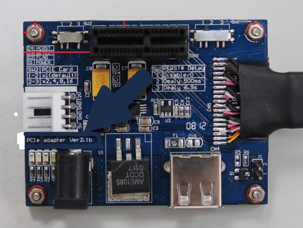

Nein, ich hab noch die 1.5 Version. Den Adapter könnte ich ausmessen.

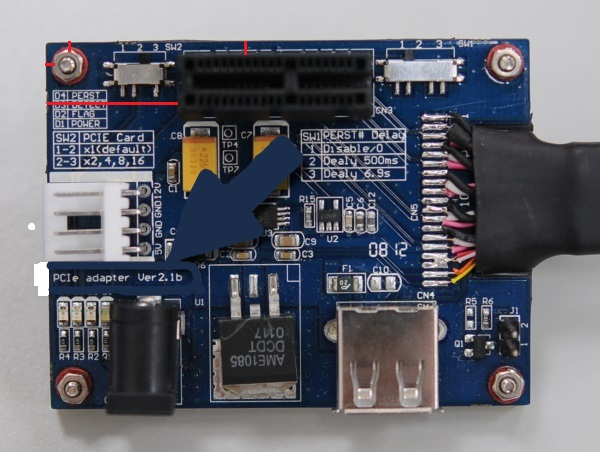

Das wäre genial! Ich habe bisher nur über die HWtools-Seite die Breite und Länge des Adapter herausfinden könnnen. Zum 2.1er ist noch kein Dokument bezüglich der Dimensions geuppt worden.
Ich bräuchte jeweils den Abstand jedes Bohrloches, d.h. vom Platinenrand zur Bohrlochkante und dann noch den Durchmesser des Bohrlochs selbst. Außerdem noch den Abstand von der Kante des PCIe-Slots zu dein beiden nahe liegenden Kanten, damit ich Abstand zur Gehäuseseite genau erfassen kann. Was ebenfalls noch hilfreich wäre, ist die Dicke der Platine mitsamt der zwei darunterliegenden Schichten.
@Celli
Die gleichen Maße bräuchte ich von deinem PE4L 2.1 Adapter. Der PCIe-Sockel vom 1.5er liegt etwas weiter vorne, als der vom 2.1er und die Schrauben sind etwas anders positioniert.
Ich habe die Befestigung für die Adapter jetzt so gelöst, dass man diese seperat entnehmen kann. So ein kleine Alu-Schiene ist leicht auszuwechseln.

@Eisbrecher
Ich versuche morgen mal meine Platine auszubauen denn im eingebauten Zustand ist genaues messen kaum möglich.

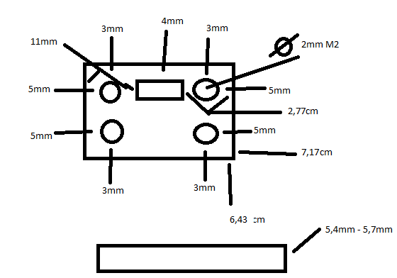

Maße des PE4L 1.5a
Edit: die untere Darstellung ist die Sicht von der Seite und gibt die höhe der Platinen an. Die Bohrungen haben einen Durchmesser von ca. 2mm. Lediglich unten, wo die Schraubenköpfe versenkt sind, ist der Durchmesser größer. Wenn bei dir die Bohrungen größer sind, hast du sicherlich auch keine M2 Schrauben drin. Ich messe morgen nochmal die Fragwürdige Länge nach.
AW: [PE4H] externe Grafikkarte für das Notebook
And.! schrieb:
Maße des PE4L 1.5a
Super! Danke!!!
Drei Sachen noch: 1) Die Löcher haben bei dir 2mm Radius? (SWEX und PE4H haben bei mir jeweils immer 4mm Durchmesser) 2) Die Breite ist laut hwtools-pdf 4,655cm nicht 7,17cm. 3) Was soll denn der untere Balken darstellen?

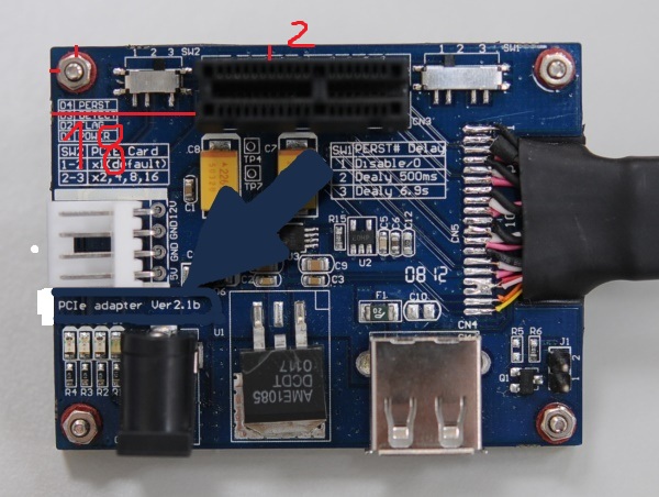

@Eisbrecher
ich habe versucht zu messen aber es mangelt mir an wirklich genau möglichkeiten zum messen.
Es sollte aber hoffentlich passen. Nur den Abstand der Schraubenlöcher kann ich nicht messen denn meine Löcher sind aufgebohrt. Aber es müssten so etwas mehr als 1mm sein.
Danke dir! Die Platine ist ungefähr mit dem 1.5er identisch geblieben. Nur halt der PCIe-Sockel wurde etwas verschoben. Das war jetzt nur das Wichtige. Ok 1,8cm von links... beim 1.5er sind es 1,1cm und beim PE4H irgendwas über 2cm.
