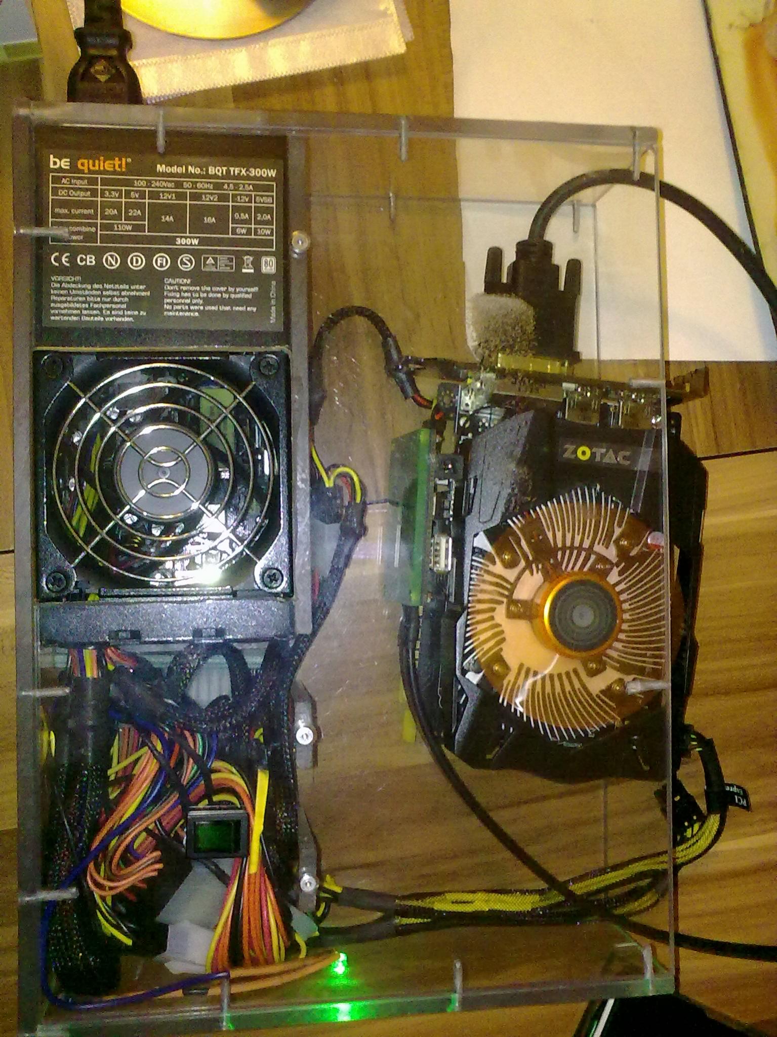

Ich glaube alles über ein nezteil wäre sogar unmöglich denn selbst wenn du für z.b das X230 20 V bereitstellt würde immer noch das "Erknennungssignal" fehlen denn im Akku Manger steht ja die Leistung des angeschlossenen Netzteils.
Ich hab an dieser Stelle leider schlechte Nachrichten und zwar zeigt meine externe GTX 560 mittlerweile doch deutliches Spulen fiepen. Ich dachte bis jetzt es wäre das Netzteil aber vor ein paar Tagen habe ich das Netzteil aus dem alten PC meines Bruders hier das ist zwar von LC-Power (bitte schlagt mich nicht
) aber es fiept immernoch also ist es klar die Graka und mein FSP ist auch wieder angeschlossen und das LC Power in den Schrank verbannt.

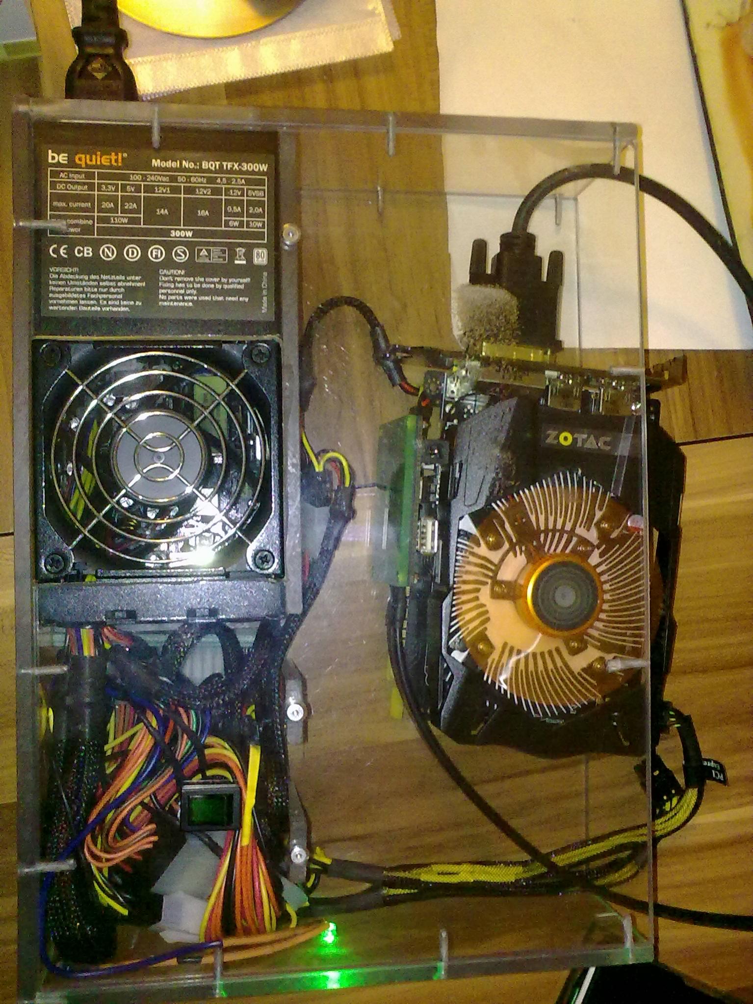

So habe nun meine Geforce 650 TI bekommen und einige Test durchlaufen lassen, und fasse mal die Leistung zusammen welche ich insgesamt getestet habe:
Ich habe als System einen Lenovo X220 mit einem i7-2640M, 8Gb Ram und Win 7 64Bit und über den PE4L V2.1b mit Opt. 1.2 wurden die GPU’s angeschlossen. (als Referenzsystem wurde ein i5-2500k 8 GB Ram und auch Win7 64Bit) beide Systeme wurden mit dem Nvidia-Treiber 306.97 betrieben. Nun die Benchmark (Graphics Score only) welche ich aufgenommen habe: (650 TI als GPU wird noch nachgereicht)

Ich werde woll die 650 TI behalten, da dieses eine richtig kleine GPU(länge) ist, und mit einer picoPSU auch ein kleines Gehäuse hervorbringen wird. Werde es hier präsentieren, wenn ich diesen Fertig habe. Ich nehme aber an, dass es ungefähr die Dimensionen 4,9 x 15 x 15 cm haben wird. Und ein Bild zum Vergleich der Größen, eine "normale" Grafikkarte würde gerade so in das Gehäuse passen.

@Ivxy:
Toll, da sieht man mal wie schlank die Graka ist im Vergleich zu dem eh schon recht kleinen BQ TFX Netzteil.
Bist du alles in Allem zufrieden ? Wie laut ist die Zotac GTX650Ti ?

@ oliveron
Ja zufrieden bin ich jetzt schon, den ich wollte ein sehr mobiles System und trotzdem "relativ" viel Grafikpower, und beides habe ich jetzt. Ok das Hoch der Gefühle werde ich woll haben wenn ich das kleine Gehäuse habe, aber das dauert ja nicht mehr lange.
Also ich habe mit MSI Afterburner die Lüfterdrehzahl so verändert, dass diese erst ab 50°C Anfang mehr als die 23% Standartdrehzahl zu drehen, mit dem Stresstest komme ich gerade auf 56°C und der Lüfter dümpelt so um die 32%.
Mann muss aber sagen dass bei 100% der Lüfter durchaus sehr laut ist, aber in meiner Konfiguration wird er woll nie dahin kommen.
Zur Lautstärke selber, ist der Lüfter(unter Last) des X220 wesentlich lauter als die des 650 TI. Jedoch ist mit aktiver aber unbelasteten iGPU die Temperatur der CPU nicht über 88°C (hörbar aber noch ok) gekommen. Bei den Benchmark nur mit der CPU bin ich hier auf 97°C (das ist echt nervig) gekommen.
Im Leerlauf ist aber der Lüfter der 650 TI lauter, da sich mit "TPFanControl" der Lüfter des X220 auf passiv umschalte und erst unter Last anfängt lauter zu werden. Dass habe ich gemacht, weil ich mit der Lüftersteuerung von Lenovo nicht zufrieden war.
Zum Verbrauch der Karten habe ich folgendes herausgefunden:
650 TI, Leerlauf 8Watt, Last 110Watt
560 TI 448, Leerlauf 30Watt, Last 210Watt (bis 240Watt)
sollte reichen oder?
Die Optimus Option für den Internen Bildschirm muss ich noch finden, aber sonst kann ich das gerne mal machen. Wenn ich es finde vielleicht sogar noch heute, oder du sagst mir wo ich das Ganze finden kann.

Ich werde mir wohl ein PE4H zulegen sowie eine GT440, in der Hoffnung das das mit dem Optimus klappt und ich den internen Bildschirm nutzen kann.
Die 110W für die GTX650Ti klingen aber irgendwie zuviel - bist du dir da sicher ?

Ja kann sein das die Test was anderes aussagen, aber auf der offizelen Seite sind halt 110 Watt angegeben. Und wenn ich mir schon eine picoPSU hole, zahle ich lieber 5 € mehr und bin auf der sicheren Seite, anstatt das ich mir zwei kaufen muss, abgesehen davon das ich jetzt ein Netzteil (fast) umsonst geholt habe...
Ach ja, kann mit jemand sagen wir ich den internen Bildschirm über die 650 TI benutzten kann(Optimus )? Finde es irgendwie nicht...
