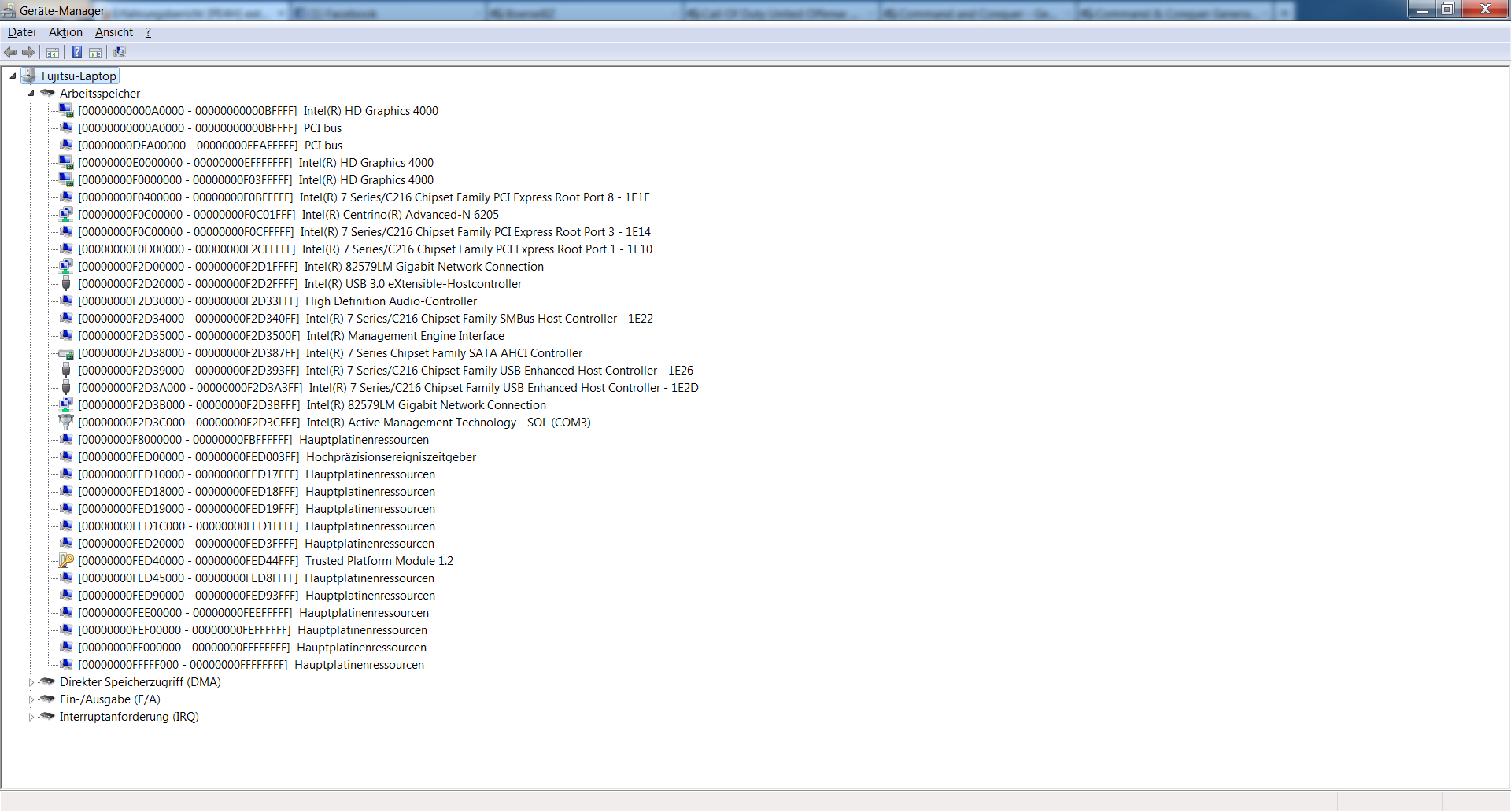

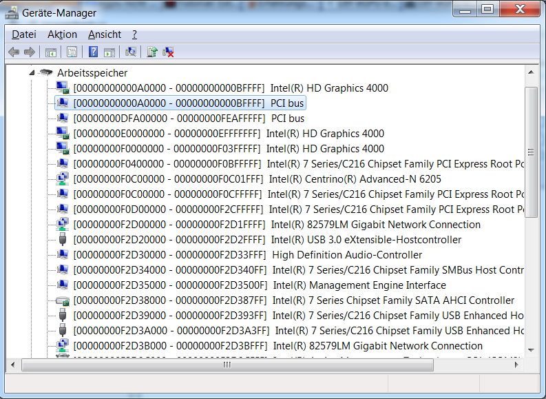

A0000 ist nicht der TOLUD-Wert. Der erste PCI-BUS mit 8 Binärpräfixen, also bei dir wohl der zweite PCI-BUS-Wert... DFA00000... in deinem Fall bedeutet dies wohl, dass du leicht über den vorrausgesetzten 3,25gb bist und somit nicht die vorausgesetzten 250mb zur Grafikkartenadressierung vorhanden hast. Der Standard-Wert sollte nämlich eigentlich D0000000 sein. Aber poste bitte noch mal zur Sicherheit den kompletten Baum vom Arbeitsspeicher des Gerätemanagers.
Das mit den Lüftern kann ich dir nicht sagen. Vergleichbares ist mir noch nicht untergekommen. Man muss bei der Inbetriebnahme auch eine bestimmte Reihenfolge einhalten. Zuerst EC2C rein, dann Netzteil an und dann SWEX aktivieren.
Deine GTX260 ist sowieso schlecht gewählt, da Optimus erst ab einer Fermi-Karte (GTX 4xx) funktioniert. Aber zum Testen ist das erst mal egal.
Wenn die Karte gar nicht erkannt wird, dann hast du offenbar nicht genügend Ressourcen zum adressieren. (wie oben schon erwähnt)Erkannt wird sie auch nicht bei Anshcluss über ExpressCard Slot. Habe im BIOS auch keine Möglichkeit gefunden den INTEN HD 4000 Kram auszuschalten.

Hallo Eisbrecher99,
danke für die schnelle Antwort. Im Anhang nochmal der komplette Baum.
Okay, also hab ich möglw. Pech und kann eGPU gar nicht nutzen?
Allerdings müsste der Graka Lüfter trotzdem drehen (einfach aus Prinzip soll wenigstens dass jetzt gehen ^^)
Die GTX260 hab ich nur hier noch rumliegen und wollte erstmal testen (zum Glück) bevor ich mir ne neue mit Optimus hole.
Kann es an meinem Noname Netzteil mit 350W liegen (Obwohl es ja wenn ich es über ein echtes Mainboard betreibe geht)?
Gruß
Tidle

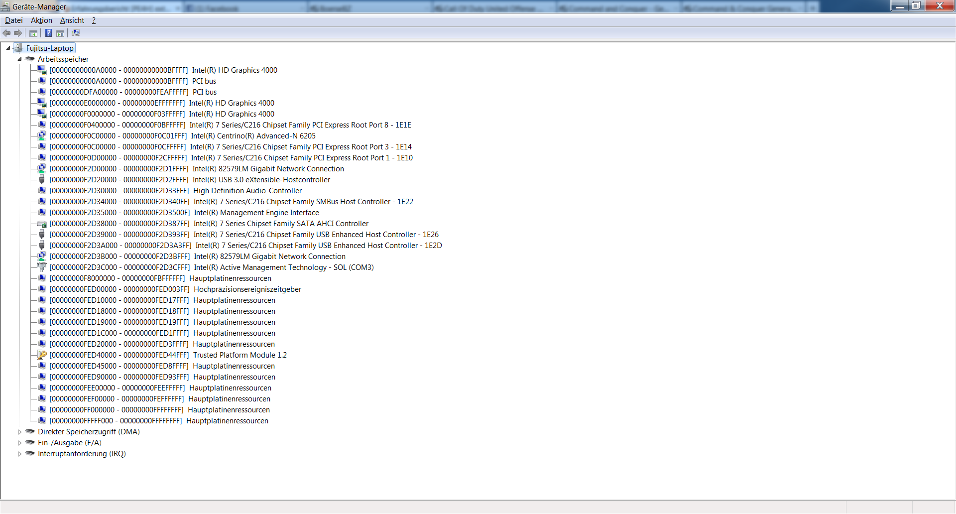

Hallo Eisbrecher99,
Gruß
Tidle

Nutzen kannst du es sicherlich, aber sehr wahrscheinlich erst, wenn du von deinen 16 zu 8gb RAM runtergehst.
Theoretisch müsste der Lüfter sich definitiv drehen. Evtl. Karte kaputt? Der SWEX-Schalter hat keine andere Aufgabe, als das Überbrücken des Mainboardsteckers, also dem Netzteil vorzugaukeln, es wäre ein Mainboard angeschlossen. (ist im Netz auch als Büroklammern-Trick bekannt, da es damit ganz einfach auch zu bewerkstelligen ist)

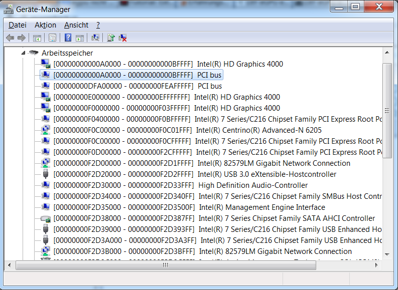

Solltest du wirklich tolud Probleme haben, darfst du maximal 3gb RAM benutzen. Eine Reduzierung von 16gb auf 8 Gb würde nichts bringen.
Durch einem dsdt override könntest du die Probleme lösen, guck dazu mal bei techinferno

@Scheuer: Klar funktioniert das. Wichtig wäre für euch dann halt, was ich den zwei vorherigen Posts #911 und #913 geschrieben habe. Das Setup 1.x braucht ihr höchstwahrscheinlich auch, da sich die dGPU selten im BIOS richtig deaktivieren lässt und ihr habt halt die Wahl, ob noch PE4H 2.4a mit E2C2 (ExpressCard) oder gleich den PE4L 2.1b mit E2C2. Bei Letzterem wird halt Bandbreite brach liegen, da das Vaio noch keine PCIe 2.0 Anbindung per Chipsatz hat.
Edit: (Danke celli) Bin auf der falschen Datenblatt-Seite bezüglich der Vaio gelandet... scheint wohl keine Intel iGPU zu besitzen und somit fällt Optimus über ExpressCard flach.
