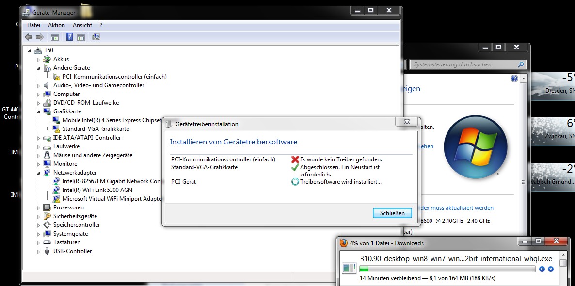

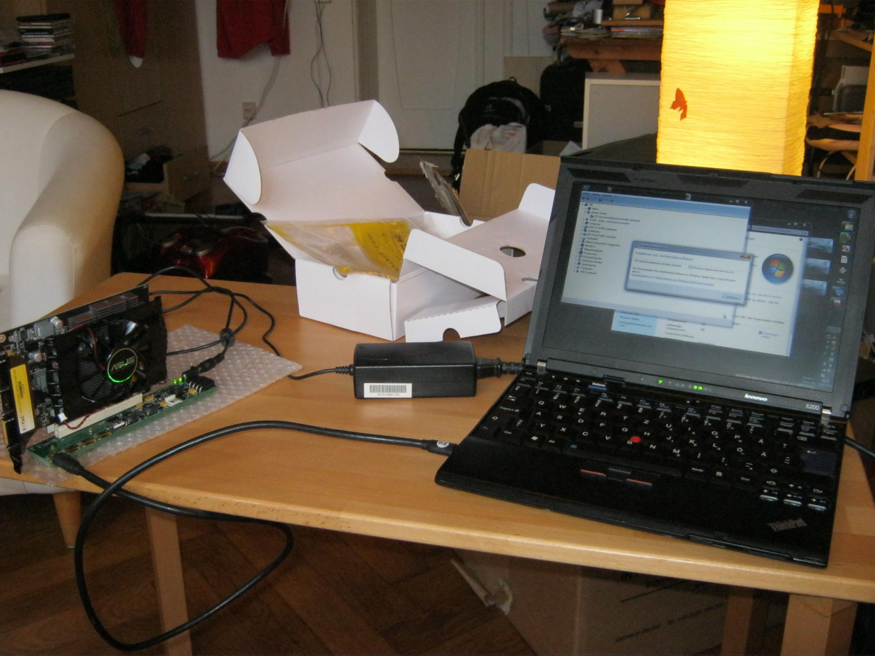

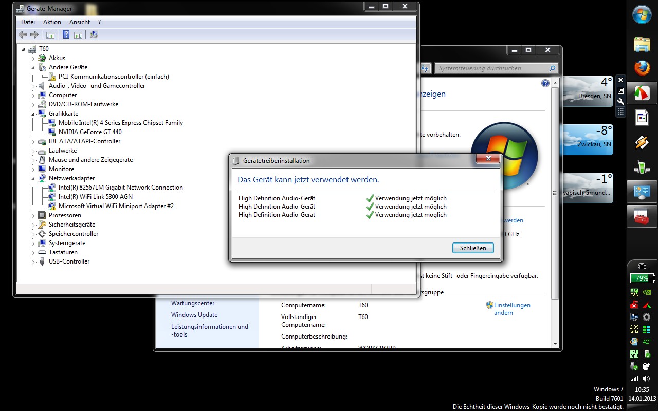

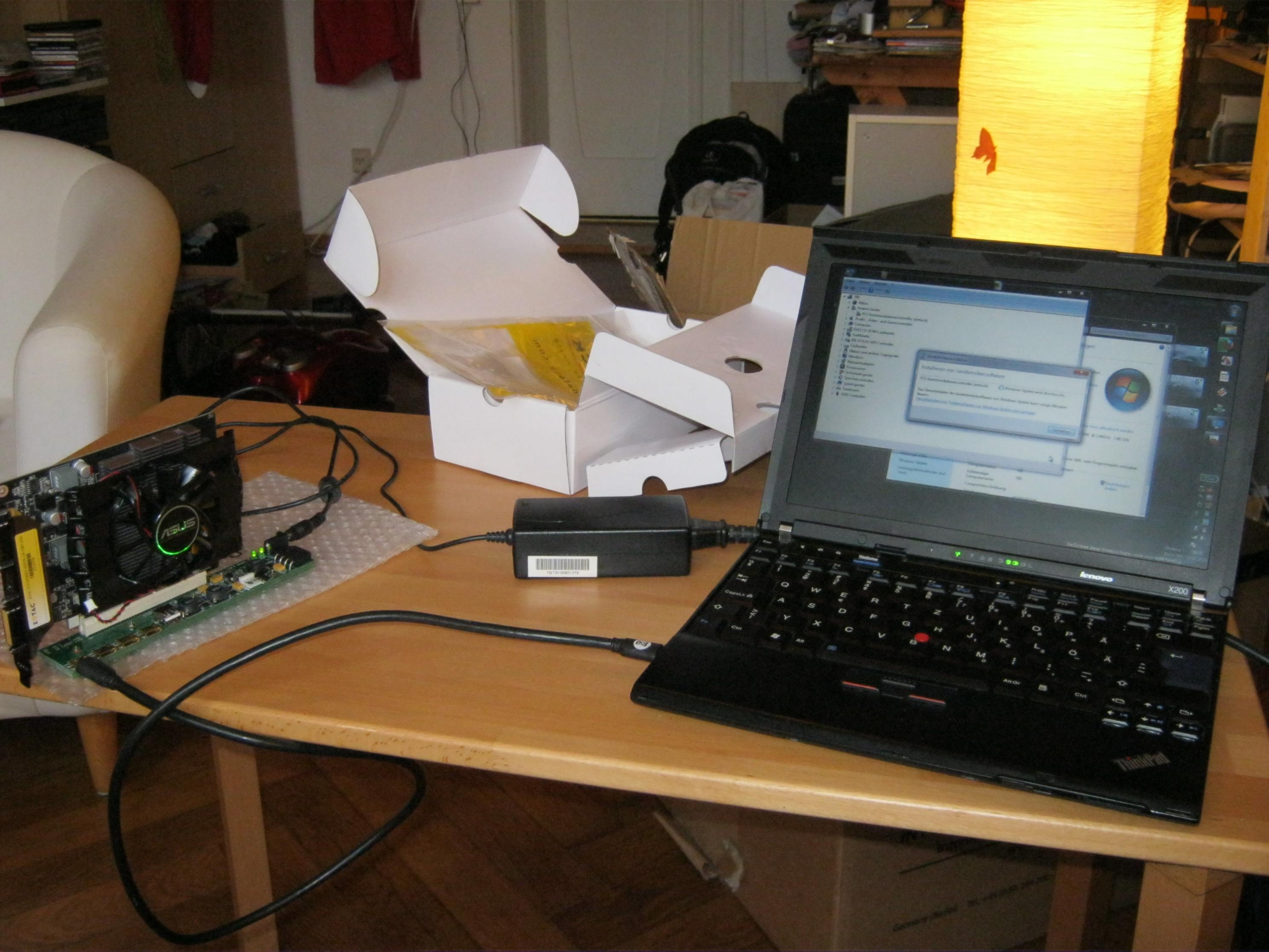

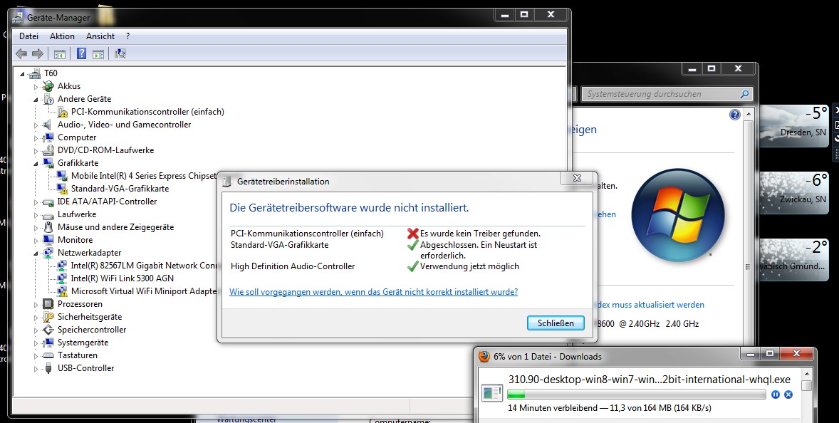

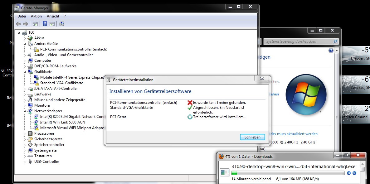

Hi, ich habe soeben mein Thinkpad x200 + PE4H v2.0 + EC2C + 1m mini HDMI Kabel von ebay + kleine Zotac GT 440 http://geizhals.de/eu/652426 (im Grunde ne GT430, da mit recht langsamen DDR3 - 667Mhz Speichtakt anstatt 800Mhz) + externes 19/20V 65W NT (von einem 0815 Laptop) unter Win7 32bit in Betrieb genommen.
Ich habe mir in folgender Reihenfolge:
- den aktuellsten Treiber von Nvidia gezogen (310.90)
- den PE4H+E2EC mit GT440 sowie vorhandener Stromzufuhr (65W Notebooknetzteil direkt an die DC Buchse des PE4H) in den ExpressCardslot geschoben
- das Windowsupdate abgewartet
- neugestartet (musste die ExpressCard zwischendurch auswerfen, sonst kein Boot möglich, E2EC wurde nach Winstart wieder eingesteckt)
- den Nvidia Treiber installiert
- neugestartet (wie oben)

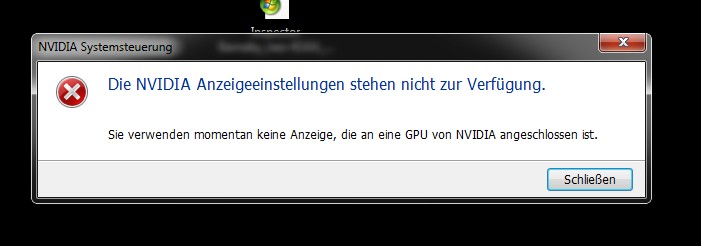

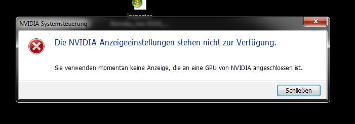

...und wollte nun in die Nvidia Systemsteuerung die "Rückführung" auf den internen Monitor einstellen.
Nun kommt aber eine Meldung:
"Die NVIDIA Anzeigeeinstellungen stehen nicht zur Verfügung.
Sie verwenden momentan keine Anzeige, die an eine GPU von Nvidia angeschlossen ist"
Nun meine Fragen:
1.) wie heißt eigentlich der genaue Menüpunkt wo ich die Nutzung des internen Displays einstellen kann
2.) muss Optimus (auch bei Nutzung eines ext. Monitors) erst richtig aktiviert werden oder ist es automatisch aktiv ? Wie kann man prüfen ob Optimus aktiv ist?
2.) muss ich zur Nutzung des internen Laptopdisplays noch etwas anderes beachten dabei? Muss ich die Intel X4500MHD deaktivieren oder so?
3.) kann ich das Menü erst nutzen nachdem ich kurzzeitig einen externen Monitor an der eGPU angeschlossen habe?
Wenn ja, bedeutet dass man immer erst einen ext. TFT anschließen muss um dann umstellen zu können ? (das wäre ja bissl blöd)

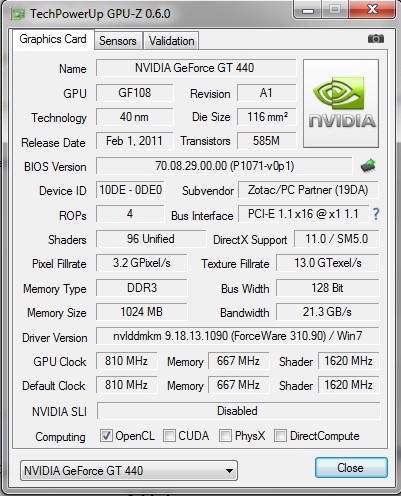

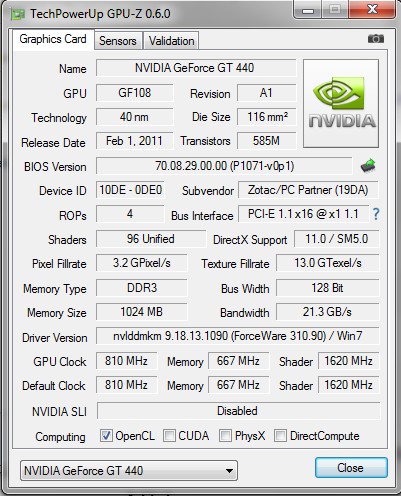

Über GPU-Z wiederum kann man auf die Karte "problemlos zugreifen".
Ich freue mich für sachdienliche Hinweise.
Achja zum Stromverbrauch:
Die GT440 braucht ab Steckdose mit dem 65W Notebooknetzteil 11,3W mit Standard VGA Treiber und 13,0W mit Nvidia Treiber. Beides im Windows. Unter Last sollten die 65W ausreichen, einen 6pin PCI-E hat die Karte nicht.
Ich plane auch noch später eine HD4830 einzusetzen, die natürlich nur mit ext. Display.
Wieviel Leistung da rausspringt wird man sehen, bei den Atis kann man ja wiederum keine Komprimierung nutzen...

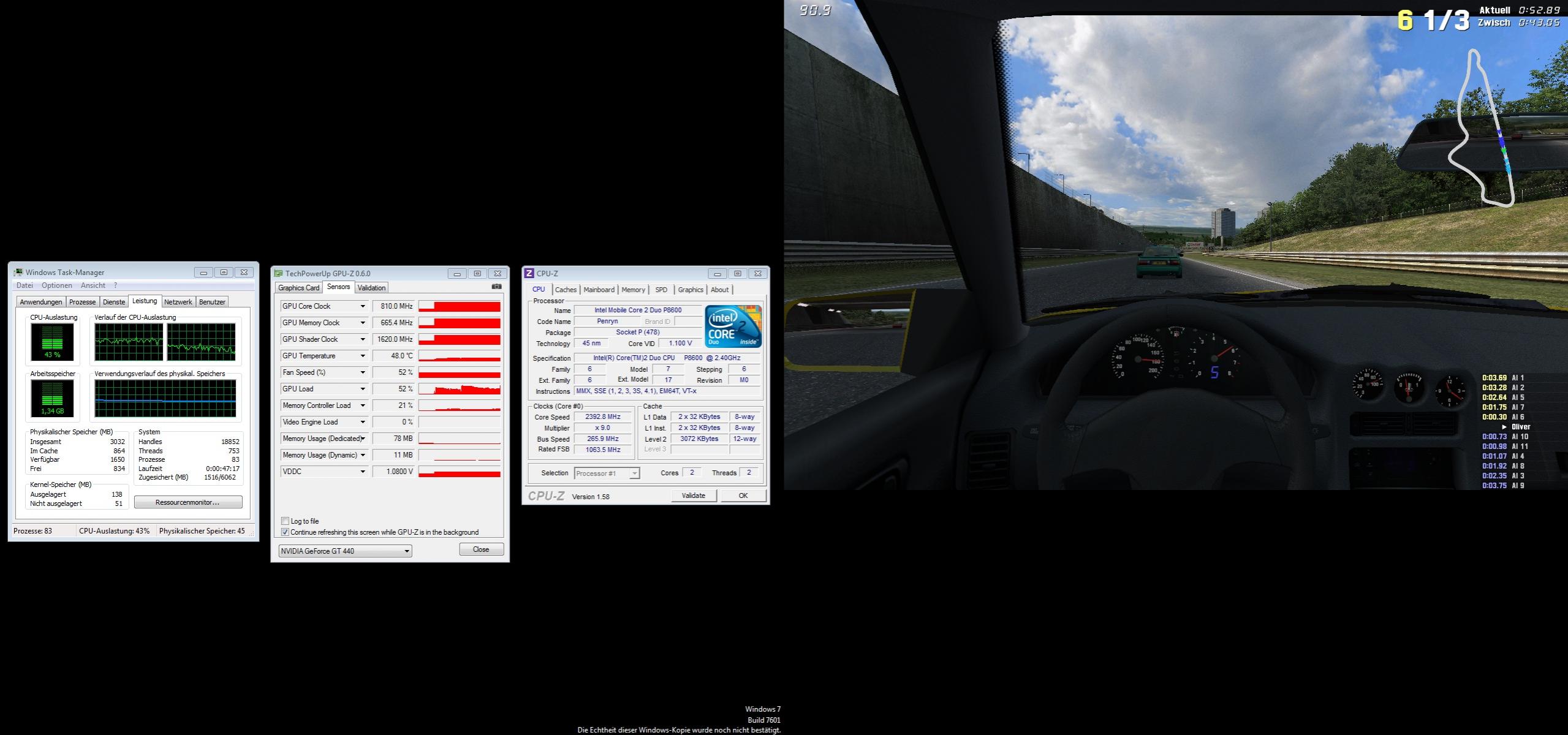

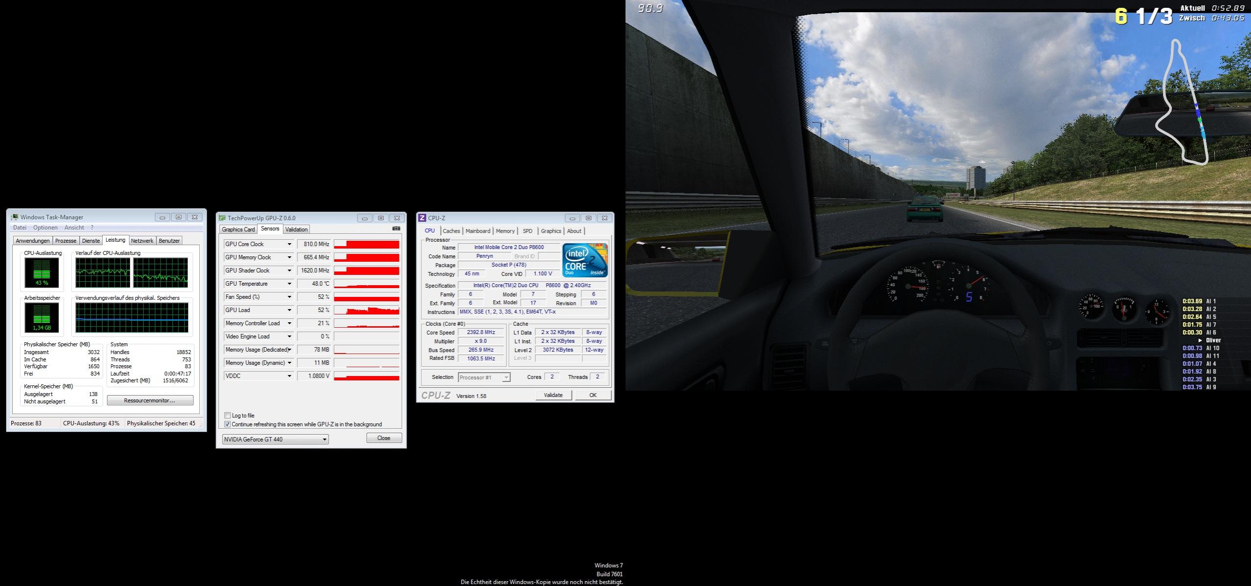

Nachtrag1:
Auf einem ext. 20 zoll Monitor ist das Spiel "Live for Speed" fast 3 mal so schnell in 1280x800 und mit den gleichen Einstellungen wie auf dem x200 mit X4500MHD vorher.
Ich habe nun knapp 60fps im Vergleich zu reichlich 20fps beim Start mit allen Gegnern in Sichtweite. Während des Spiels sind die Frames bis zu 100 und die GPU Last liegt bei max.80% zu Beginn des Rennens, später bei teilweise nur noch 50% und wie erwähnt trotzdem noch mehr als 60fps.
Der Stromverbrauch ist bei knapp 30W ab Dose für die GT440, also eigentlich ganz hervorragend

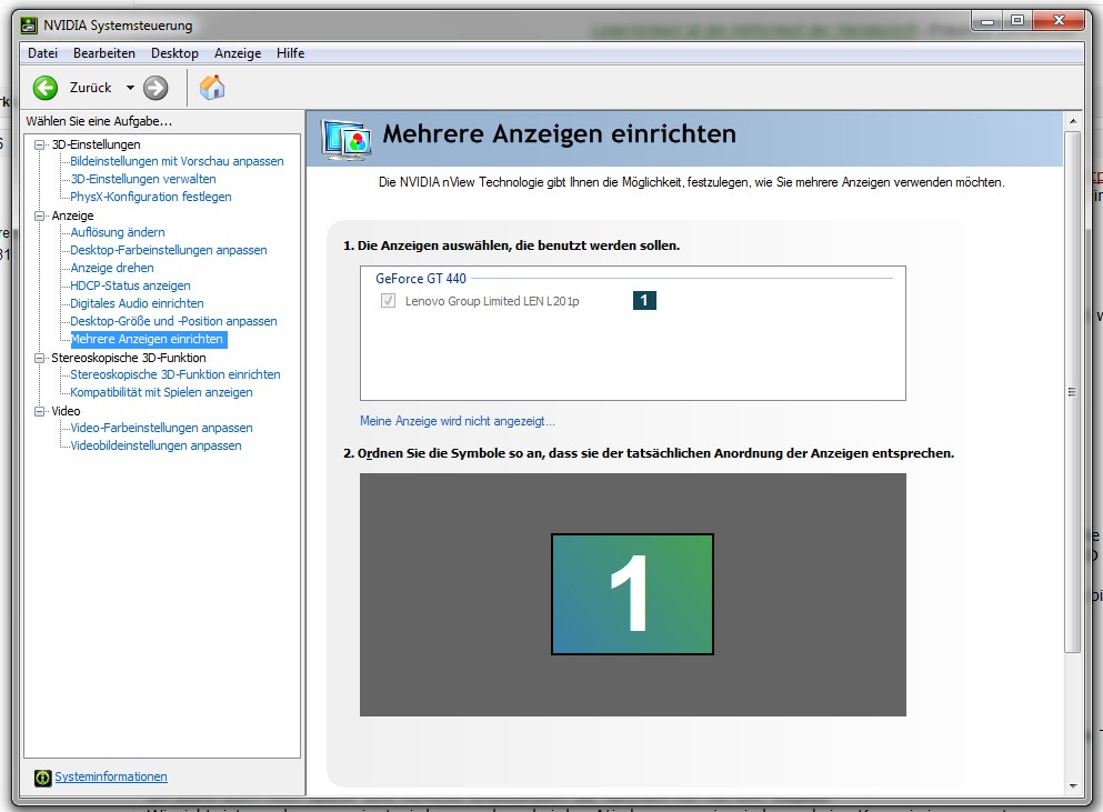

Die Nvidia Systemsteuerung lässt sich mit angeschlossenem externen Monitor nun öffnen, aber der für mich wichtige Menüpunkt für die Nutzung des internen Bildschirms ist mir noch nicht ersichtlich, vielleicht kann mir da ja jemand auf die Sprünge helfen, ich hatte seit Jahren auch fast nur Atikarten und kenne mich somit auch wenig aus mit den Nvidia Treiber Menüs.
Ich hab noch ein Bild der Systemsteuerung und der Vermutung des Menüpunktes angehängt.
(Ich schreibe den Nachtrag gerade auf dem ext. Monitor in Firefox und stelle eine leichte Latenz gegenüber dem schreiben auf dem internen Bildschrim fest, aber vielleicht bild ich mir das auch nur ein - angeblich sollen ja nur die Atis Probleme bei 2D machen)
Edit:
Ich habe nochmal 3 Tests gemacht:
1.) neustarten wenn EC2C eingesteckt ist samt bestromter PE4H --> kein Bild, Rechner fährt nicht hoch
2.) ins Windows und die EC2C nicht einstecken und die Nvidia Systemsteuerung öffnen --> Meldung sinngemäß "Es ist keine Nvidia Karte im System installiert"
3.) ins Windows und die EC2C einstecken (samt bestromter eGPU aber ohne ext. Monitor an der GT440) und die Nvidia Systemsteuerung öffnen --> Meldung wie im Scrennshot: "Die NVIDIA Anzeigeeinstellungen stehen nicht zur Verfügung.

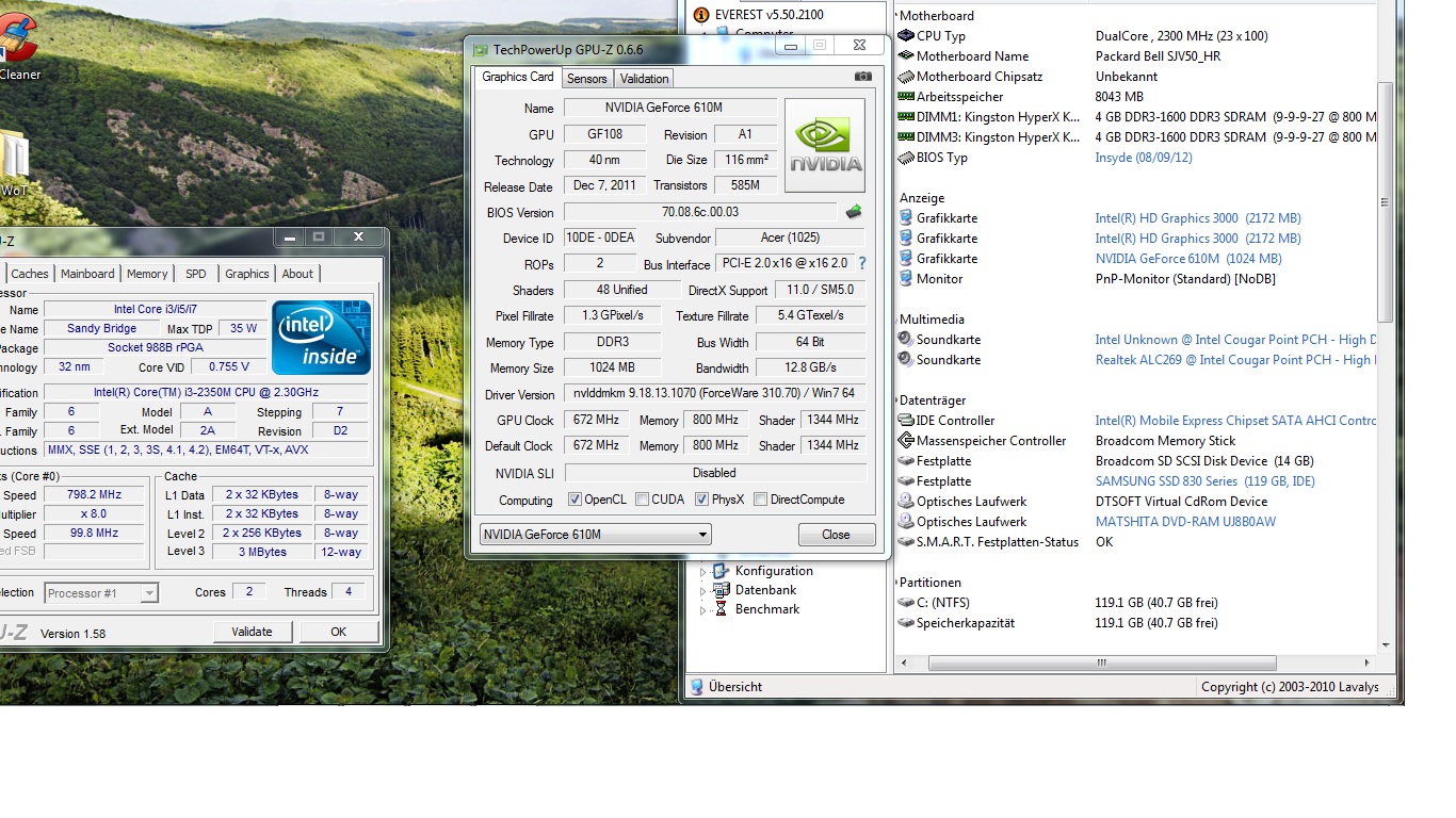

Nabend, kann mir ggf. jemand etwas zu der Lebenserwartung der Hardware sagen?, meine GPUs haben ja stets 2-3 Jahre Herstellergarantie, wie schaut es da aus bei den Import-Adaptern, sind da bei euch (bitte Zeitraum angeben) bisher Probleme mit Verschleiß bzw. Ausfällen aufgetreten?
LG
AW: [PE4H] externe Grafikkarte für das Notebook
Also zur Langlebigkeit des Adapters kann ich noch nicht viel sagen. Habe meine erst seit ca. 3 Monaten. Bis jetzt läuft alles reibungslos!

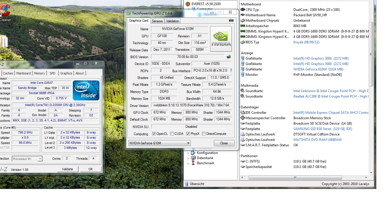

@ Darkmichi: Hi, ob dein Notebook dafür geeignet ist kannst du leicht auf www.notebookreview.com nachgucken:
http://forum.notebookreview.com/e-g.../418851-diy-egpu-experiences.html#post5324240
Dies ist eine Zusammenfassung von A wie Aufwand bis Z wie Zeitaufwand, steht also alles drin, was du wissen musst. Die Performance, welche du erwarten kannst ist dabei ebenfalls erwähnt (Vergleichsmodelle) bzw. lade dir mal das Tool GPU-Z herunter, damit kannst du die PCIe Anbindung in deinem Rechner auslesen lassen. Übrigens habe ich in eben diesem Forum gelesen, dass der Unterschied zwischen GTX560TI und GTX680 gerade einmal im 0,2-11% je nach Test ausmacht, also besser du entscheidest dich für eine GTX560TI (P/L Verhältnis besticht).
Wenn du beispielsweise nur ne PCIe 1.1 Anbindung hast, dann ist es so oder so egal. Ich würde mir prinzipiell aber den PE4H v2.4a mit "EC 060A" (ganz wichtig) zulegen, da dieser einerseits die Möglichkeit hat PCIe 2.0 anzubieten und andererseits je nach freien Slots im PC selbst auch von 1x-16x zu variieren. Achte auf jedenfall aber auf den Expresscard Adapter - dieser MUSS mit dem mHDMI-Kabel verbunden sein (!). Vom PE4H v3.2 würde ich eher abraten, da er überteuert und nicht mit jeder GPU kompatibel ist (Energiezufuhr-Anbindung ist bescheiden angeordnet).

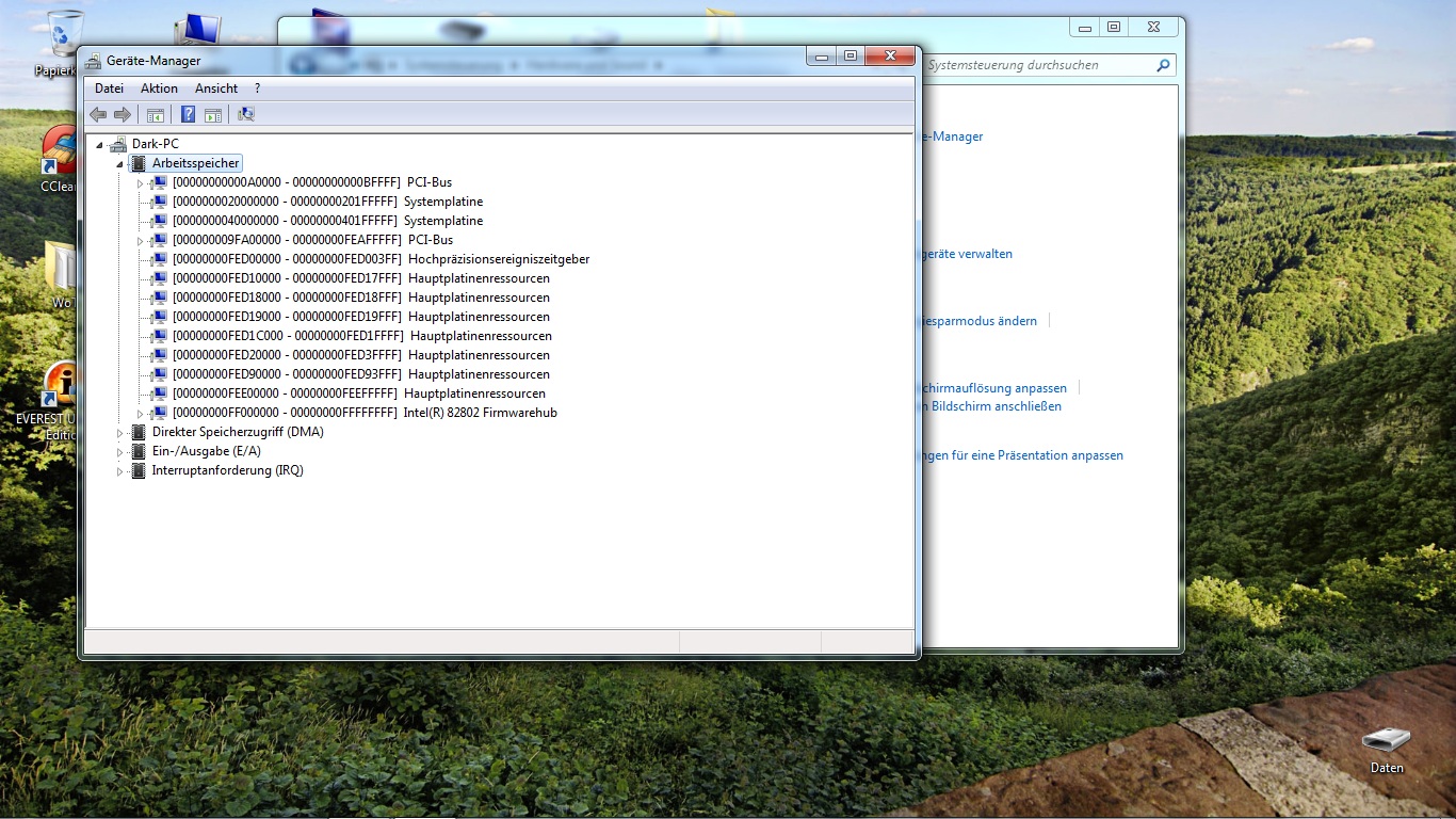

Hallo leute ich bins wider so habe mir mal mein lapi genau angeschaut und gesehen das es kein ExpressCard hat leider.
In meinem fall würde ich einfach die wlan karte ausbauen,
Daich mit nem USB Stick über wlan verbunden bin
Hier mal Zwei bilder wo alles stehn sollte
sory für die vielen fragen dan mein englich echt scheiße ist kann ich mit den links oben nix anfangen
dachte so an den Adapter.
klick
@darkmichi: Schaut soweit gut aus... TOLUD von 2.5GB (9FA00000) und den richtigen Adapter (PE4L v2.1b) ausgesucht... mittlerweile ist aber auch der ältere PE4H v2.4 PCIe2.0-fähig. Ich weiß ja nicht, wie viele mPCIe-Steckplätze du noch frei hast, aber mit Letzterem könnte man halt noch mehr Lanes verwirklichen. Was du halt noch zusätzlich brauchst, wäre das "Setup 1.x", um deine interne Nvidia 610M abzuschalten. (wie auf den vorherigen Seiten für LeFrog schon beschrieben wurde)

hallo ne frage zu dem setup1.x muss ich nubedingt die interne Nvidia 610M abschallten oder gent ads auch ohne weil zwischen durch brauche ich das NB auch mal mobil brauche wen ich unter wegs bin
noch was ich kann die g610 im bios abschalten
