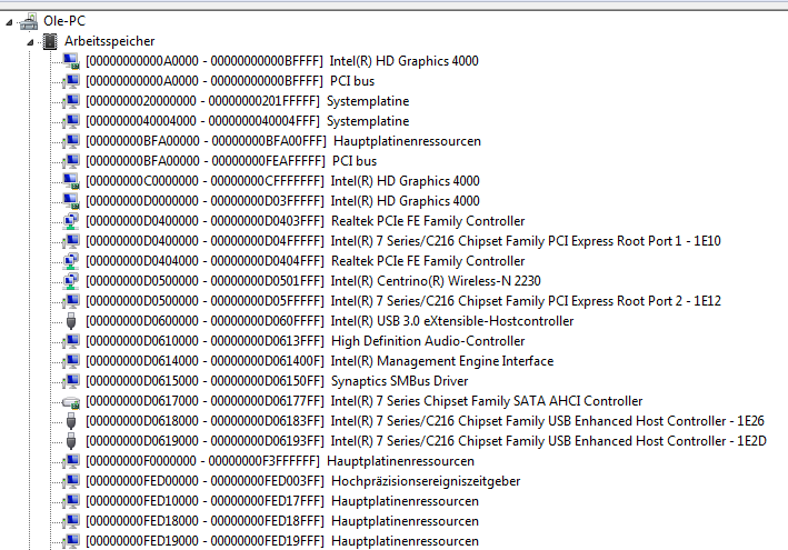

Ich weiß jetzt nich genau welcher wert da gebraucht wird,
der erste PCI-Bus wert ist: 000A0000-000BFFFF
Bei der GraKa steht: C0000000-CFFFFFFF
und einsück weiter unten dann
nochmal: F9EF0000-F9EFFFFF
AW: [PE4H] externe Grafikkarte für das Notebook
Der PCI-Bus mit 8-stelligem Binärpräfix... sonst mach halt einen Screenshot.
habe mal einen Screenshot gemacht, hoffe der ist so gebrauchbar, um dne TOLUD-Wert rauszukriegen. Unbenannt.PNG

@Ole_: ja dein TOLUD ist okay. (C0000000 = 3GB)
