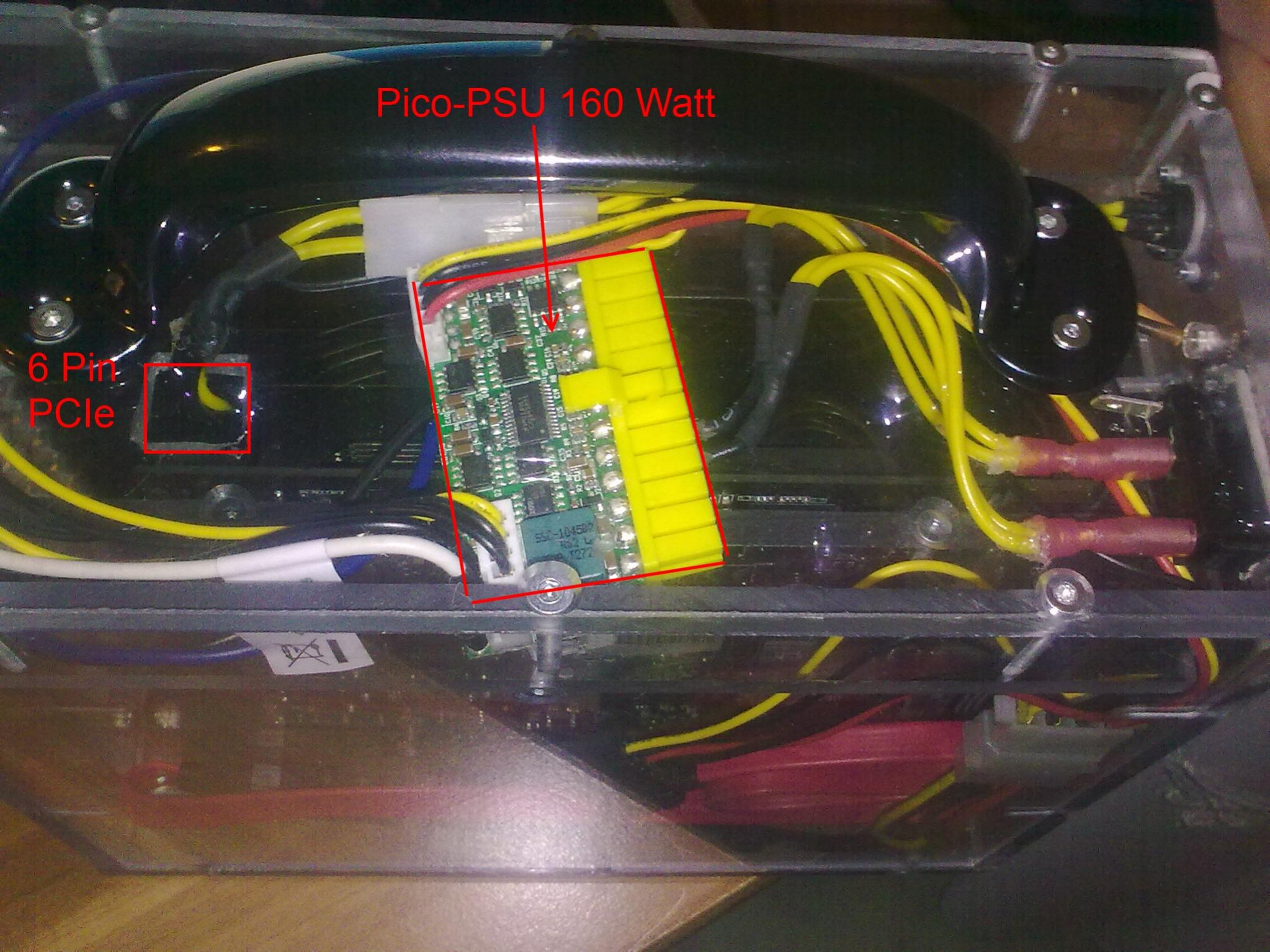

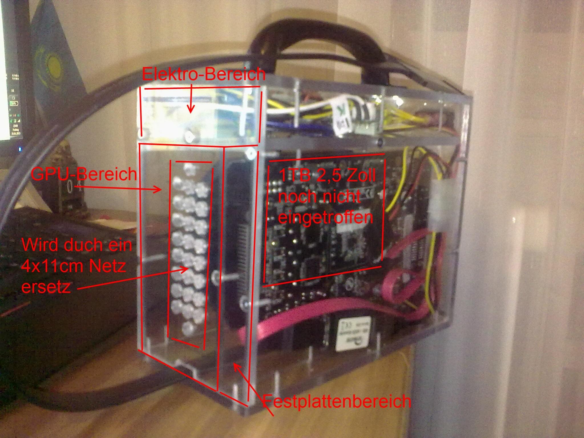

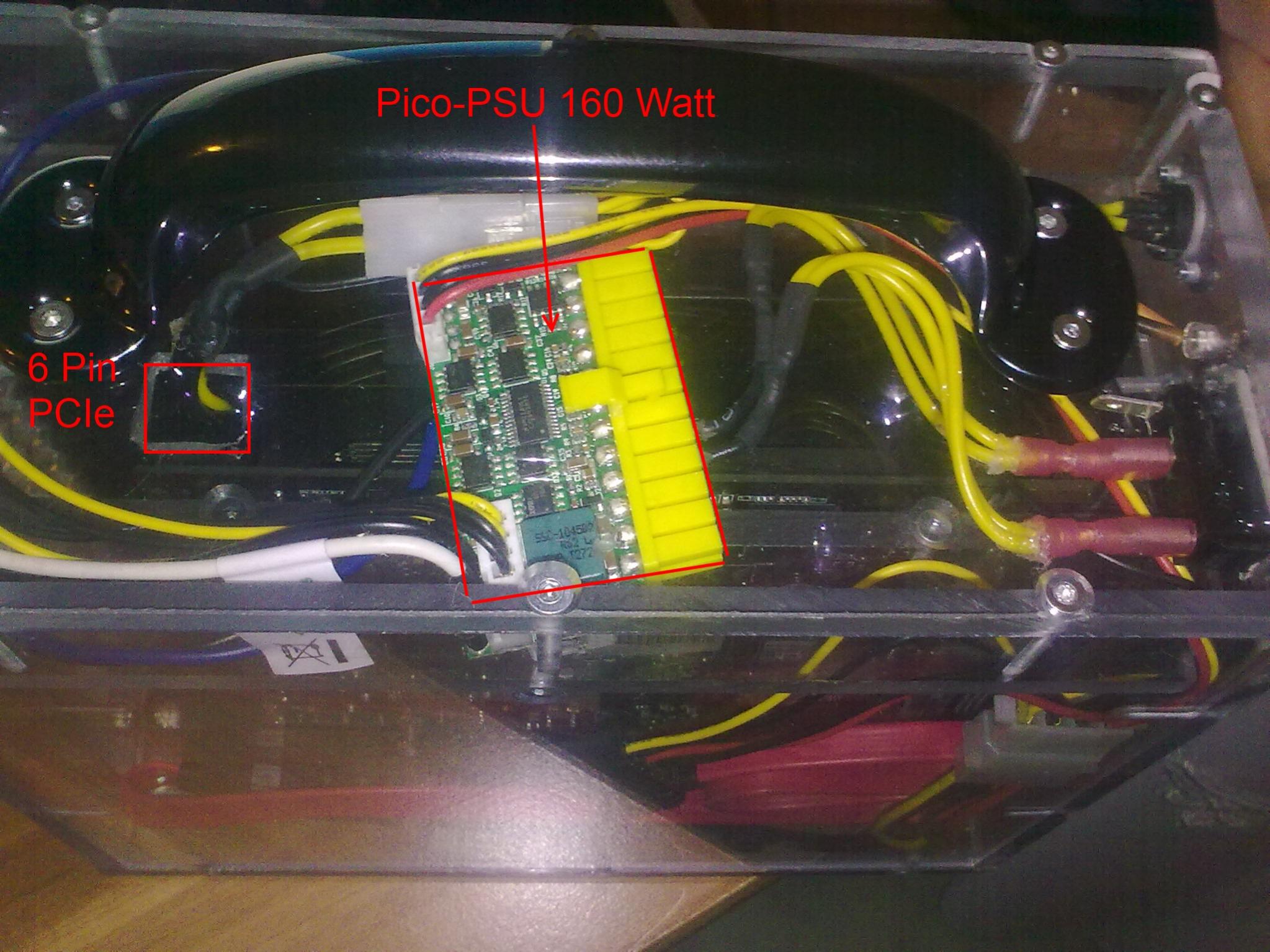

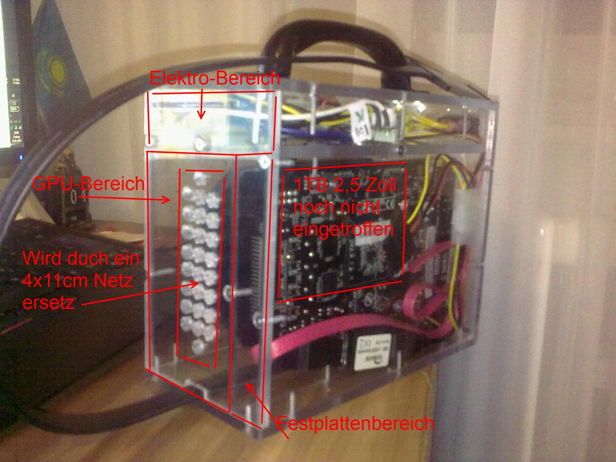

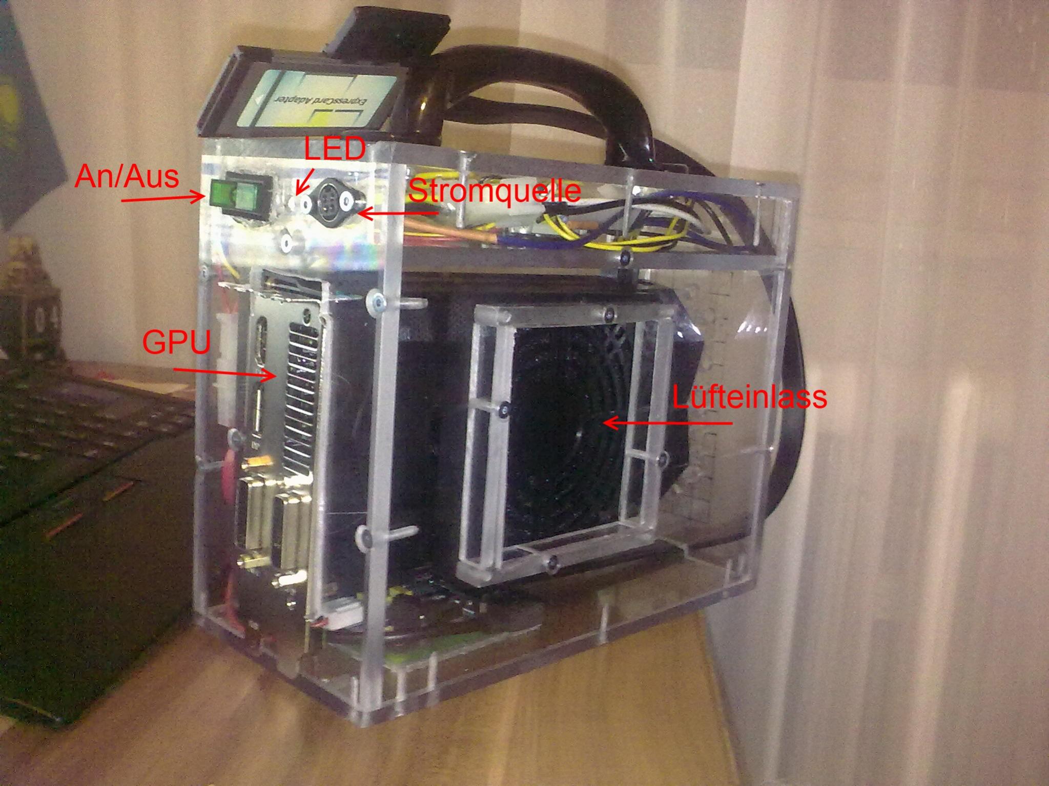

So nun zu meinem Gehäuse(selbst gebaut): wie gesagt 21cmx17cmx10cm (ohne Griff), siehe Bilder. Ich habe diesen soweit fertig gemacht damit ich diesen benutzten kann, es fehlen noch ein anderes Gitter im hinteren Teil aber geht aus erst mal so.
Bei Fragen einfach fragen.
Zu der Pico-PSU 160 Watt, ist mir aufgefallen das meine GTX 660 nur max. 136 Watt bekommen kann. Ich habe mir (eigentlich aus anderen Gründen) ein PW-200-M bestellt, welcher 174 Watt bringen kann, ja er passt auch in mein Gehäuse.
Sofern ich dann die 1 TB Festplatte und den PW-200-M eingebaut habe, werde ich noch den aktuellen Treiber mal installieren und neue Messungen machen, um zu sehen was ich diesmal bekomme...

AW: [PE4H] externe Grafikkarte für das Notebook
Ich denke dann wirds ein PE4H mit PM060A, mal sehen wie ich das Kabel da raus kriege.

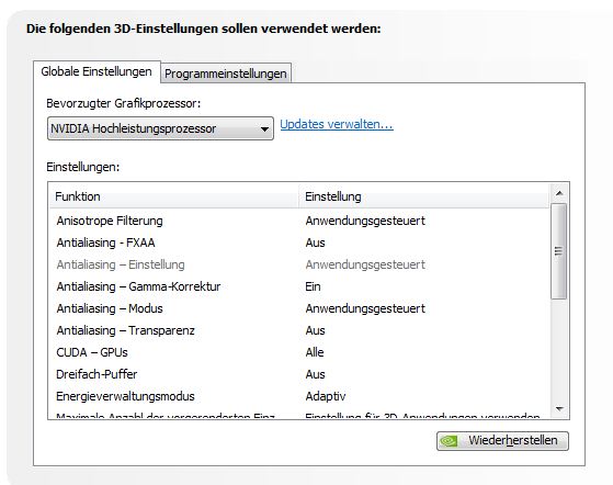

Was soll in Bios unter den Express Card Einstellungen angewählt werden : "Automatic" oder "Generation 1" ? Im nVidia Treiber habe als bevorzugten Grafikprozessor die GTX460 ausgewählt :
In Spielen wie Stalker SoC, Metro 2033, etc. kommt die Leistung aber überhaupt, keinerlei Unterschied als wenn ich mit der internen HD3000 spielen würde ....
Woran kann das liegen ?

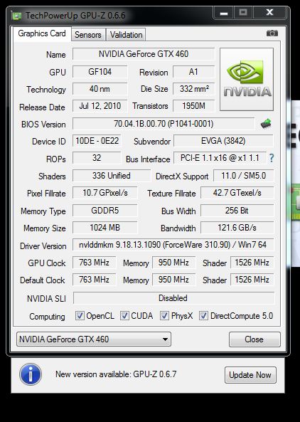

Edit : Hänge mal noch einen Screen von GPU-Z mit dran :
Sehe grade, dass die Karte nur 1x angebunden ist...
Edit 2 : Komisch, ARMA II funktioniert auf maximaler Auflösung und und hohen Details ... krass, scheint wohl an Metro 2033 zu liegen und an dem ungepatchen Stalker ... :-/ Hat sich wohl damit erledigt :P

@Ivxy: Schön kompaktes Gehäuse. Was hattest du für Materialkosten?

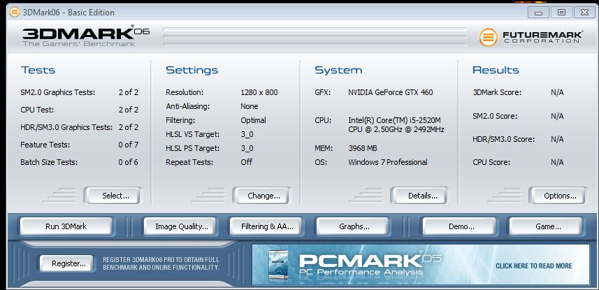

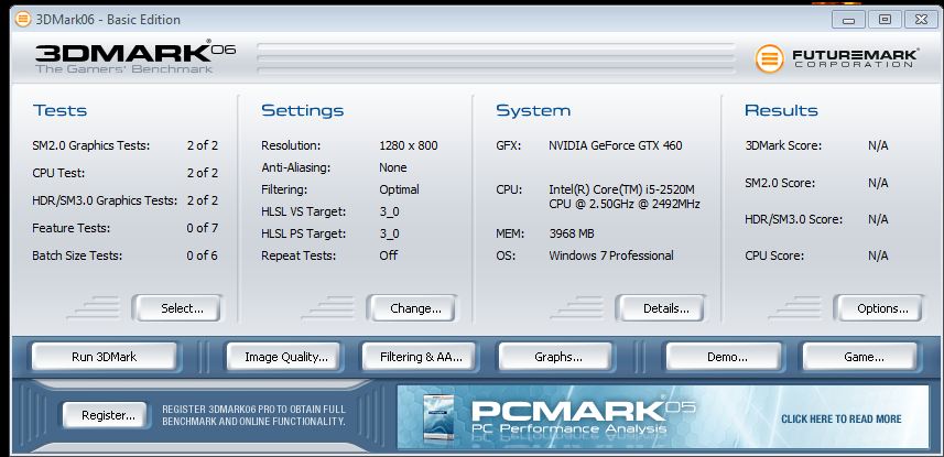

Das sind die 3D Mark Einstellungen :

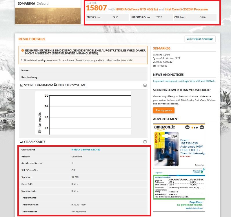

und das die Ergebnisse :
Jedoch wird mir gezeigt, dass die Karte nur 32MB Speicher haben soll und über keinen Takt und keine Speicherfrequenz verfügt - ist das normal ?
Vielen Dank für eure/deine Hilfe !!!
Das 3D Mark bei den Werten zur GPU teils etwas kreativ ist, ist nichts ungewöhnliches. Da aber 15500 Punkte im Rahmen sind sollte so weit alles gut laufen.
Du könntest aber z.b den Crysis Benchmark nutzen denn die Cry Engine läuft gut auf einer eGPU.
Allerdings lief bei mir auch schon Stalter Call of Prybiat einwandfrei wobei ich abe rnicht explizit nach gesehen habe ob das nicht vielleicht auch meine HD 4000 geschafft hätte.

Du musst automatisch auswählen und auf dem PE4L ein Schalten auf x2, x4, x16 einstellen, damit müsstet du x1.2 einstellen können.
Metro 2033 ist bei mir auf hohen Einstellungen flüssig spielbar. :evillol:

Materialkosten für das Gehäuse selber nichts, aber angenommen ihr würdet es auch machen wollen, müsstest ihr eine Fläche von 50cm x 50cm benötigen(je nach Schneiddiche auch mehr). Habe das von der Arbeit anfertigen lassen, würde frei verkäuflich für ~ 50€ bekommen, die Schrauben würde ~2€ kosten. Kabelkosten würden sich auf ~10€ belaufen.
Sonstige Kosten:
USB → Sata: 15€
LED: 0,1€
Umschalter: 1,5€
Luftfilter 92x92mm: 1,8€
Luftfilter 4x11cm: 6€
Griff: 5€
Ich habe also ~30€ für das Gehäuse aufgegeben. :evillol:
Mit den Materialkosten wäre es ~ 92€. Wenn man noch etwas vergleichbares hätte könnte man halt bei den ~30€ bleiben. ;)
