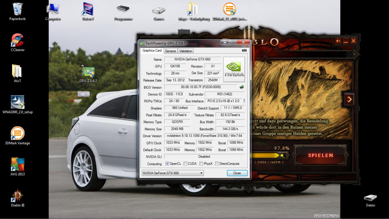

hallo leute wie bekomme ich die mpci anbindung schneller hin habe immer nur 1x und lesen tuhe ich immer das 1.1x geht oder 1.2 und sorag 2.0 wo kann ich das einstellen
http://www.3dmark.com/3dmv/4579308

Wenn bei dir nur x1 steht, hast du eine 1.1 Verbindung. Eine 1.2 Verbindung kannst du nur haben wenn dein Chipsatz dieses unterstützt, dann hättest du aber gleich eine (GPU-Z) eine x1 2.0 Verbindung angezeigt.
Ja du kannst eine x2 Verbindung aufbauen, dafür brauchst du aber ein PE4H mit 2 mSata/mPCie Verbindungen und das Setup 1.x, dabei musst du beachten, dass du dir richten mSata/mPCie Steckplätze nehmen müsstest 1+2 oder 3+4, und dieses im Setup auch so einstellen.

dan ist das ja echt nicht so schlecht 3d mark 11 stürtz immer ab mit meiner gtx 660 auf internem monitor
gpu-z zeigt mir ein 1x 2.0 verbindung an
AW: [PE4H] externe Grafikkarte für das Notebook
Ja dann Glückwunsch, dann hast du eine 1.2 Verbindung ;)....
Stürzt 3dMark 11 nur auf dem Internen Bildschirm ab? Oder auch auf einem Externen? Sonst Versuch doch mal die 660 etwas runter zu takten, vielleicht geht es dann ja oO... Mann muss dazu sagen das 3dMark 11 beim ersten mal irgendein Fehler kommt, aber beim zweiten mal läuft es dann durch...
[Edit]
Dann frage ich mich aber warum du so geringe Grafikwerte hast, da Optimus bei jedem Treiber automatisch mit installiert wird, kann es daran nicht liegen...
Wie bekommt den deine 660 und der Adapter sein Strom?
extern habe ich nicht probiert da der vor 2tagen sein dienst eingestellt hat :(
zur gtx 660 habe die von msi runtertakten geht nicht bluescreen dan bei 3dmark11 wiso auch immer
naja jetz wird erstmal D3 getestet dan mein großer pc keinen bildschirm hat mano
über ein normales pc netzteil wiso??????
habe den neusten treiber drauf von nvidia

Ok der default Takt meiner 660 ist bei mir 980Hz, mit OC komme ich auf 1060Hz, also sollte es nicht an dem Takt liegen wieso 3dmark 11 abstürzt. Aber startet den 3dmark 11 überhaupt ein einzelnes Bild? Weil mit der Intel HD 3000 kann ich nicht einmal 3dmark 11 zum starten überreden ^^

3d mark11 startet nur wärend dem test stürtz es ab
was ist dem mit meiner stromversorgung???
und wie kann ich nach schauen ob optimuss instaliert ist
lasse 3d mark11 nochmal durch laufen mal sehen habe es noch mal neu runtergeladen bei chip
jetz ist es durch gelaufen hier der test http://www.3dmark.com/3dm11/5912948
was mir aufgefallen ist im test steht core takt 549Mhz????
