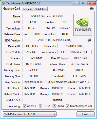

nach der Angaben von Intel hättest du sogar PCI-Express-Version 3.0, damit wären es Theoretisch 985mb/sec, schau doch mal mit GPU-Z welche Anbindung du hast. Auf der Seite vorher hat darkmichi seine GPU-Z Anzeige gepostet, es hat eine x1.2 Anbindung aufgrund der Anzeige "Bus Interface : PCI-E 2.0 x16 @ x1 2.0".

Laut GPUz verwende ich PCI-E 1.1 x16 @ x1 1.1. Das erklärt den schlechten Durchsatz nehme ich an ;-) Ich habe mal ein Screenshot von GPUz hochgeladen. Des Weiteren benutze einen externen Monitor.

Dann ist es klar... der PE4H v2.4a unterstützt kein Gen2 und somit auch keine 5gbit/s-Übertragung. Die Adapter-Platine selbst wäre dafür zwar in der Lage, aber das neu angepriesene Kabel schafft das in Verbindung mit den Schnittstellen nicht (ist vor ca. 1 Woche bekannt geworden, dass BPlus/HWTools dabei etwas beworben hat, was real gar nicht funktioniert).

Eisbrecher hat Recht, das PE4H v2.4a unterstützt kein Gen2. Nur das PE4L 2.1b oder das PE4H v3.2 unterstützen Gen2. Schau mal ob du dein Adapter umgetauscht bekommst, da er nicht in der Lage ist, die zuvor beworbene Gen2-Leistung zu bringen. Normalerweise sind die bei BPlus total nett und kullant.
Zu deinem Datendurchsatz von 188 MB/s: der ist ziemlich normal für eine PCIe @x1 Abindung. Der theoretische Wert von 250 MB/s ist auf Grund der Kodierung "8b10b" sowieso nicht erreichbar, da hier schon 25% Overhead vorkommt. Das heißt maximal wären 200 MB/s möglich, aber in der Praxis gibt es natürlich eine Menge Faktoren, die nochmals die Leistung limitieren (z.b. Kabelqualität und Länge etc.).
